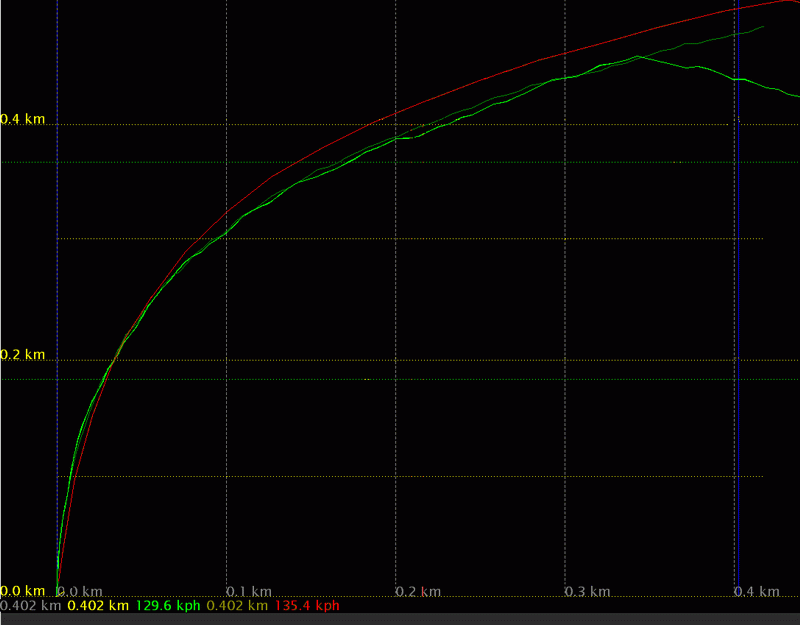

Да, стоковый сток пошустрее поехал, если судить по логам. Время как и прошлым летом, ~16.1с в гору, но нынче старт сильно просирается, видать не цепляется резина. Мне кажется это предел для стокового zc-мотора, впуска и выпуска, надо говномотор собирать и уже его мучить.
Еще видимо топливо переливает. Серега, надо широкую лямбду , посмотреть.
Потому, что чем больше мотор грел, тем лучше ехало. Видимо коррекция топлива по темперу убавлялась.
16.66
16.51
16.46
16.39
16.26
16.17
16.17

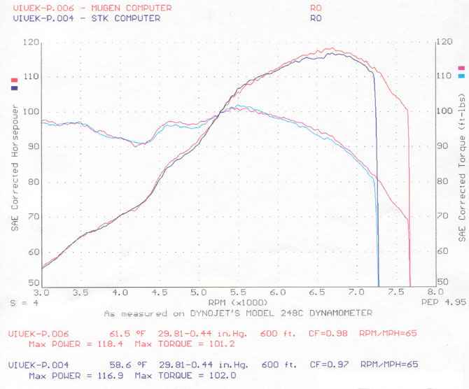

Вот кстати у буржуев нашел снятые на стенде ВСХ. Для zc dohc, с родной прошивкой и мюген. По мне так на картинках разницы нету, в пределах погрешности, на верхах совсем чуть может есть чего. И момент какой-то горбатый сильно.
Вывод наверно понятен - в заводской прошивке почти всё уже сделано оптимально, и если мотор в штатных условиях работает, то нет смысла туда лезть.

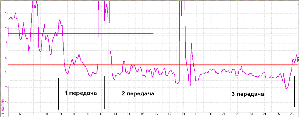

AFR сток прошивка, мотор zc sohc бетадрина

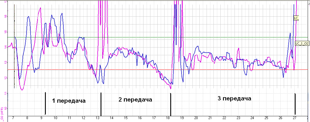

AFR сток прошивка, мотор zc dohc мой
У бетадрина видно, что со смесью все ок.
У меня что со смесью пока не ясно, буду разбираться. Смесь бедная и кривая почему-то на 1 и 2 передаче.
У кого какие мысли, пишите.

У меня так же, смесь богатится не с самых низов если тапку задавить, а ближе к верхам:
Если разобраться - зачем на низах перелив? Там closed loop, как и должно быть.

все эти графики сняты на тапке в пол, ну и обороты там ниже 5000 не падали, пока график рисовался. Это я так понимаю без обратной связи по лямбде? И должно лить по картам?
У тебя на верхах правильно, смесь на уровне 12 льется четко. А то, что на твоем рисунке AFR 14-13 это наверно до втека или нет?
Я на бетадрина ориентировался, у него тоже втеков нету, тапок зажал и AFR 12 поперло по картам на всем участке. А у меня ересь какая-то.
Ну и почему кривая смеси на 2(AFR=14-11.5 кривая) и 3(AFR=13 прямая) передаче так различаются у меня пока ответа нет. У тебя все кривые четкие и одинаковые, ка и должно быть.

серега у тебя то походу втек включался.

возможно датчик какой моросит по воде или по воздуху. на третьей передаче видно что всё стало на свои места. не пробывал ещё потом заезжать ? Может машина не прогретая была ? хотя обычно на не прогретую переливает... странно. шестерни крутил свои ? или в нулях всё ?
Hondovod
Президент К-клуба
Президент К-клуба
auto:Integra Type ZXK
Откуда:Томск-Колпашево
Сообщения:5954
Re: Honda Integra DC1  »  17 май 2012, 17:39
17 май 2012, 17:39
все по нулям, прошивка родная, заезжал несколько раз, картина та же самая.
выше рисунок поправил, наложил повторное измерение, сделанное следом, по сути более прогретом. Там одно и тоже.
Мне кажется если 3-ю передачу до конца докрутить и по масштабу сжать, может и будет что-то похожее на кривую AFR на 2-й передаче, но немного пониже. Надо попробовать.
