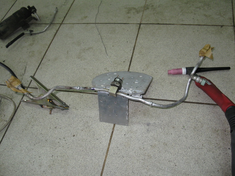

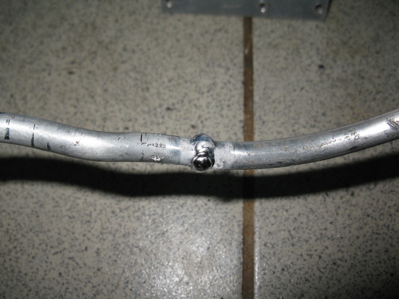

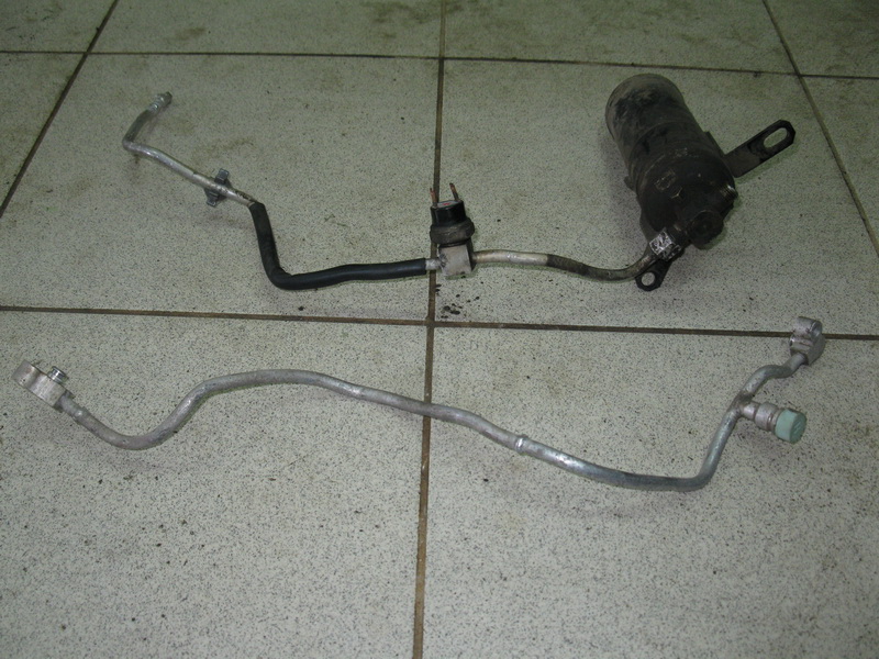

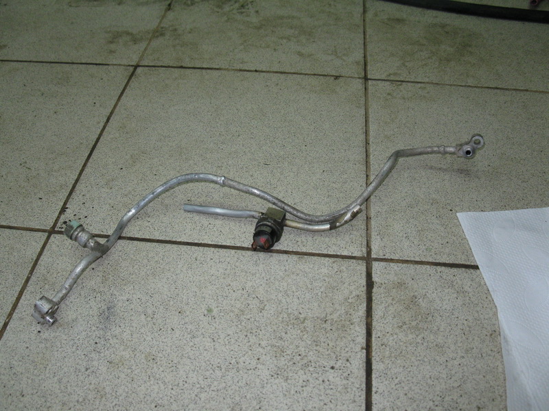

Подремонтировал кондиционер, вварил датчик давления, предыдущий хозяин зачем-то туда магистраль без него поставил. То есть при повышенном (перегрев) или пониженном (фреон ушел) не отключался компрессор. В прошлом году реле компрессора закисло, перегрев, высокое давление и нехило перданул компрессор наружу маслом с фреоном, вот и задумался поставить.
Донорскую магистраль с CRX с датчиком мелодик давно еще задарил, спасибо.
Трубки люминевые не варил до этого, сложновато, но вроде осилил, присадочных прутков пока нету, раздербанил люминевый провод, им варил. Для первого раза думаю пойдет. Опрессовку сам попробую сделать, и заправлять уже пора.
