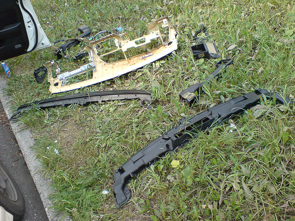

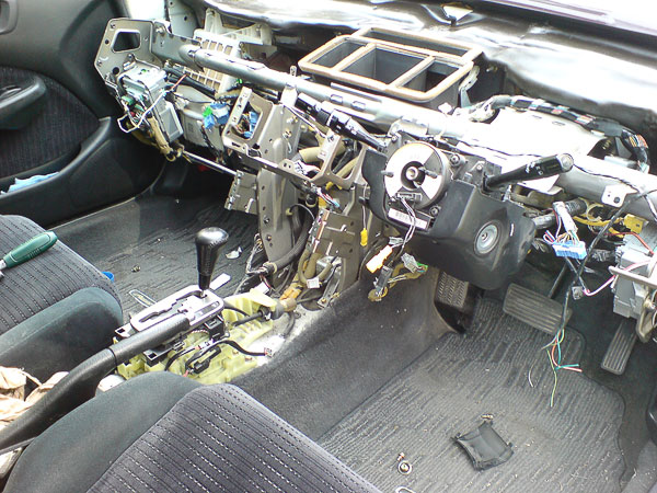

воюю с щелчками идущими в районе стоек и лобового стекла...
уже полгода не могу выявить виноватого.

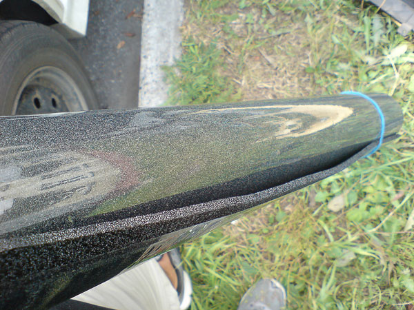

разобрал всю торпеду:
проклеил аля анти-скрипом:
не помогло, щелчки остались.

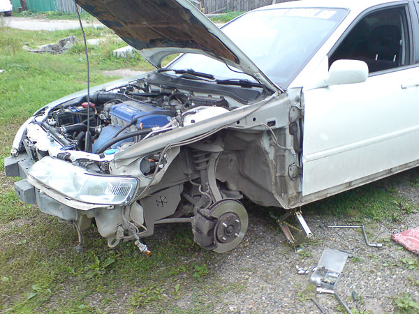

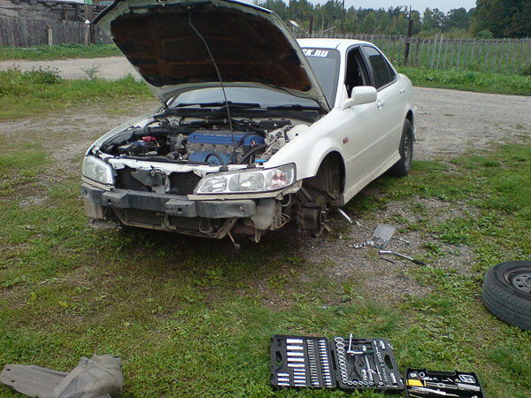

на дроме чел немного поразжимал сварные точки под крыльями помогло но не надолго.
решил попробовать.
разбираю
эффекта ноль полный...
остаётся грешить только на стекло, до этого стекла не щёлкало, как сменил треснувшее через полгода-год затрещало... бесит треск этот :(

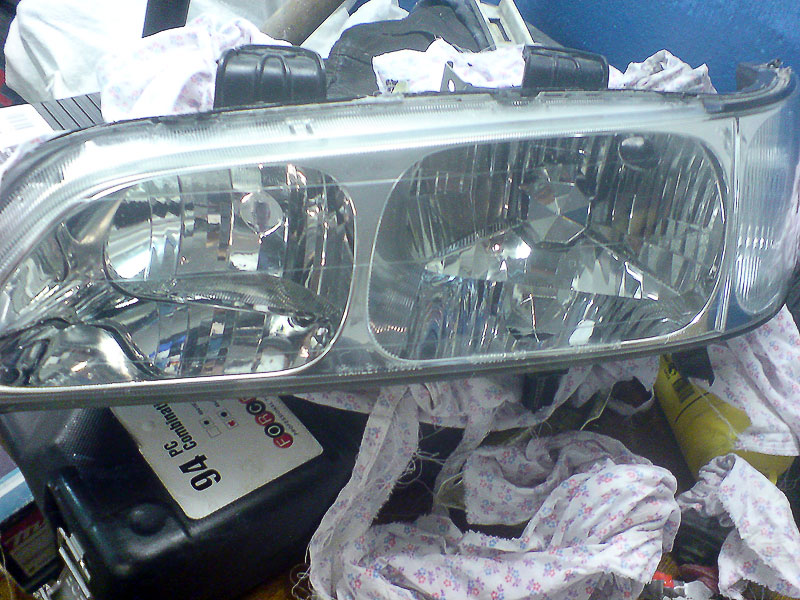

собственно таки перешёл обратно на ксенон.
подаренные ништяки нашими сотоварищами с казахстана я переколхозил чтобы не было галки влево. сейчас ровная красивая полка. фотки позже выложу.

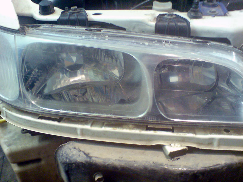

но столкнулся с проблемой когда собрал ксеноновые фары случилась неприятность, толи фары запотели и ксенон выжег на стёклах матовость толи что то в герметике химически активное...
в общем думал просто запотело а оказалось пришлось полировать.
случилось:
ближе к низу фары хорошо видно матовость на которую думал что запотело.
полироль 75-ка сильно не помогла. отчаялся. а вот полироль кангару дала просто обалденный эффект.
стало:
потом выложу как красиво и ровно светят. за данный свап фар благодарности следующим людям:
