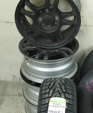

решил заняться летними тапочками. кто не помнит это какие то эникеи крашеные в белий цуэт) вобшем вот что я хочу сделать: ободрать старую краску, прокатать все 4 диска(а то балансируются плохо), и облить опять в белый только вот кант хочу либо красный либо оранжевый) по сему есть несколько вопросов.
1. как ободрать краску? есть ведь какая то смывка для ЛКП.
2. где подешману прокатать дисули)

есть смывка старой краски, стоит 250-300 р, маленькой банки как раз на 4 диска. я через компрессор равномерно наносил, но можно и кистью.
продается в автоэмалях

у меня 3 слоя было, колхозные слои относительно быстро слезли, а вот заводская неохотно и пятнами. шкуркой доводил, потом грунт и краска.

люминь не разъедала? там же кислота в смывке

там диски гнутовареные. может продать по дешману их да купить номаные ?

а диск вареный только один. зажал в балансировку отдельно диски без рези. у всех 10 грамм с наружной стороны... видать резина беспонтовая))) но оно так и должно быть это ведь таганка за 4000 рубля))))
