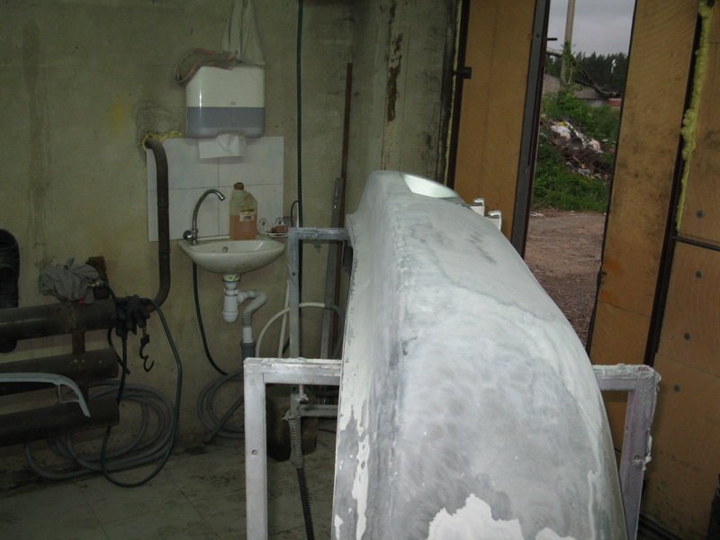

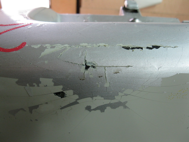

Про гламур :

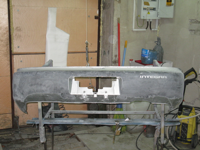

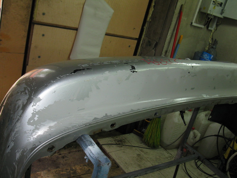

достал с ямы контрактный бампер, он там почти год в сырости валялся. И что-то ему там поплохело :roll: И передний, и задний облазить стали :mrgreen:
Передний еще ниче, без шпакли, а вот задний ни глядя брал, заслал почтовую лигу в новосиб, там кривого престарелого буратину в полном гриме естественно отгрузили. Сверху провисший, будто на нем сидели лет 10, железки внутри все в труху сгнили. Так что имейте в виду такой ньюанс, кто кузовщину заказывать будет. Хотел выбросить еще в прошлом году, так быстрее и дешевле. Но ради интереса начал вот обдирать да выпрямлять его.

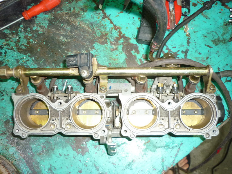

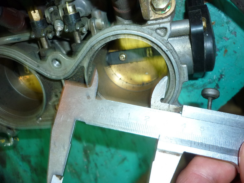

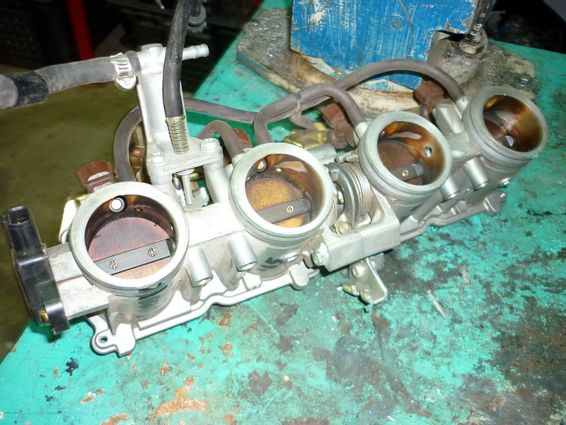

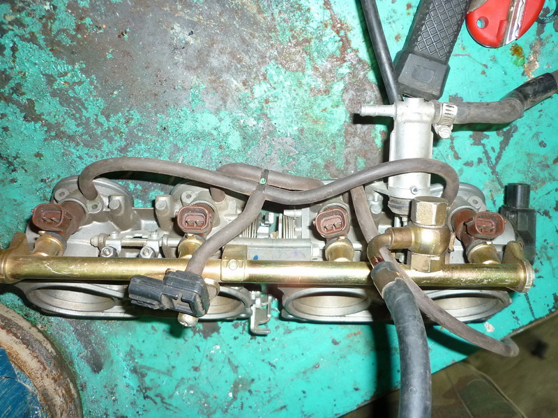

Вот оно, зло :) Для говномотора.
Дросселя 44-45мм кейхин, с мап сенсором и тпс. Топливная магистраль с форсунками тоже есть, производительность мерить надо. Система холостого хода вроде тоже есть.
цена 3.5тр
Вопрос к знатокам, где за недорого выточить фланец и воронки с люминя? Либо просто воронки, фланец могу отрезать от штатного впуска на крайняк.

Re: Honda Integra DC1  »  09 июл 2012, 00:55
09 июл 2012, 00:55
Петь, ты чертежик набросай, схожу до токаря узнаю...
а фланец можно отрезать от того впуска, который я тебе возвернул

Re: Honda Integra DC1  »  09 июл 2012, 01:06
09 июл 2012, 01:06
Петь, а дросселя с чего? А то бы сказал раньше - у меня дросселя с 4А-ГЕ где-то валяюцца...
RD1
Hondovod
Президент К-клуба
Президент К-клуба
auto:Integra Type ZXK
Откуда:Томск-Колпашево
Сообщения:5954
Re: Honda Integra DC1  »  09 июл 2012, 01:20
09 июл 2012, 01:20
дросселя с хонды
на 4аге там 42мм и 45мм дросселя были. Считай то же самое. Да твои то заборыжить можно подороже :)
Фланец точить надо, от одновальных моторов впускные порты на 4мм меньше, не подойдет и по отверстиям так же.

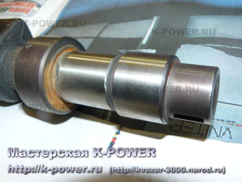

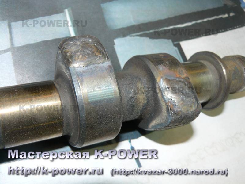

Кто что думает по поводу наплавки шеек, кулачков на распредвалы?
На экспериментальных валах вчера померил, на одной шейке выработка 0.1мм. Будет греметь. Думаю аккуратно в аргоне наплавить без перегревов, и обточить в размер. Попутно и на кулачки можно насрать, с обработкой надеюсь вопрос решаемый.
Вопрос - что и как наплавить, чтоб получить твердость >50 роквеллов?
Погуглил, оказывается делают, ездит.
"Услуги: Наплавка распредвалов в среде аргона
Предоставляем услуги по наплавке распредвалов в среде аргона. Присадочный материал - высоколегированный высокопрочный чугун. Твердость наплавленного слоя - примерно 60 HRC (отбеленный чугун).
Технология применяется для недорогой наплавки (восстановления) шеек распредвалов (опорные шейки, посадочные места под сальниками). После наплавки шейки шлифуются в нужный размер на шлифовальном станке.
Так же данная технология применяется для восстановления и наплавки кулачков распредвалов, работающих в режимах высокой нагрузки (вершинки кулачков). Наплавка используется так же при выкрашивании (питтинге) кулачков. После наплавки требуется шлифовка кулачка по копиру. Твердость и износостойкость наплавленных
вершинок кулачка превосходят отбеленные в заводских условиях кулачки.

Есть интерес на старые валы наплавить с нужной твердостью и обработать, и испытать как это ходить будет. Таким образом можно решить вопрос сделать фазы чуть шире, подъем чуть выше, тема очень актуальная у тюнингаторов. Готовых валов либо нет, либо ценник - далекий космос и ресурс пару сезонов.

экспериментируй :) Так-то наварка имеет право на жизь и живет достаточно нормально.

важным моментом будет правильный профиль кулачка и чтобы этот профиль везде одинаковым на всех котлах.

честно говоря наварить не проблема, а вот как потом обработать без ЧПУ станков профильных - ХЗ, при чем очень даже ХХХХЗ.
Напильником что ли планируешь кулачок нужного профиля выпиливать?

Ну это понятно , что не напильником и не руками, есть варианты.
Виктор с академа говорит наваривать на чугун не сильно правильно. На границе отбеливания может отломиться, если сильно нагрузить, вероятно может растрескивание пойти. В общем дело деликатное. Лучше порошок наплавить. Но это дороже.
