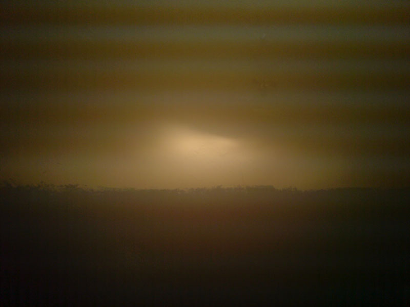

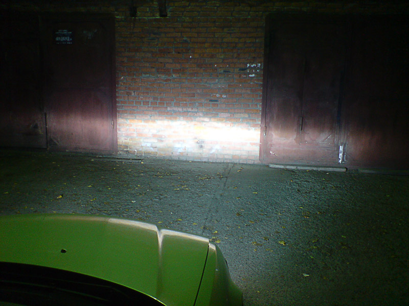

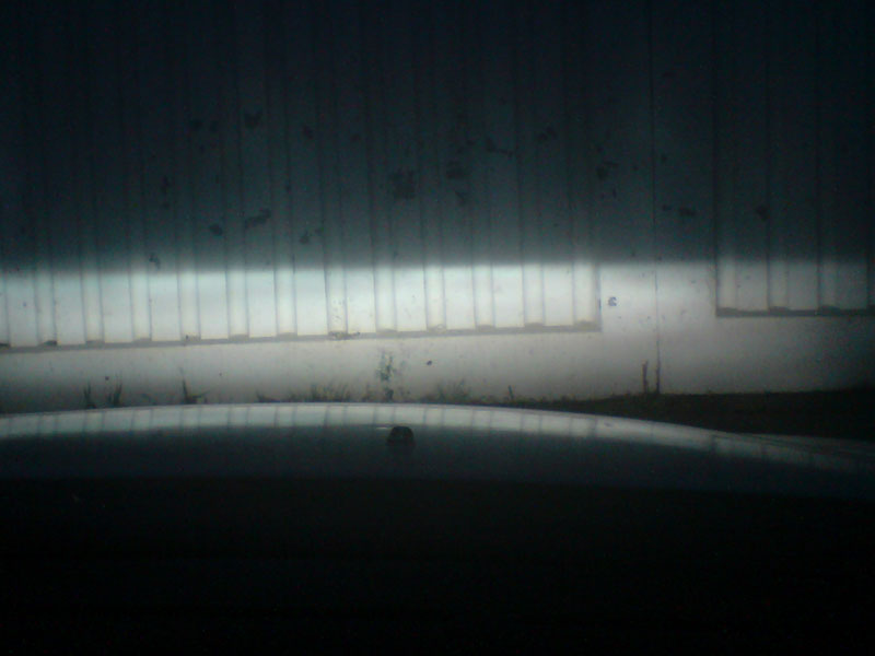

эпопея света.
был ксенон с повёрнутыми лампами(галки всё таки чутка были видны):
галоген, думал можно будет убрать галки, оказалось рестайловые от CF3 вообще ничего не сделаешь(светит вообще непойми как):
ну и конечный результат (срезание и наращивание краёв на колпачке + в правой фаре одна лампа повёрнута) результат:

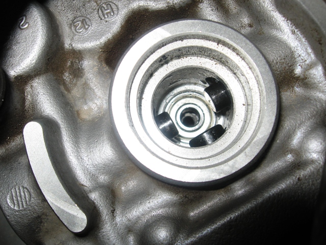

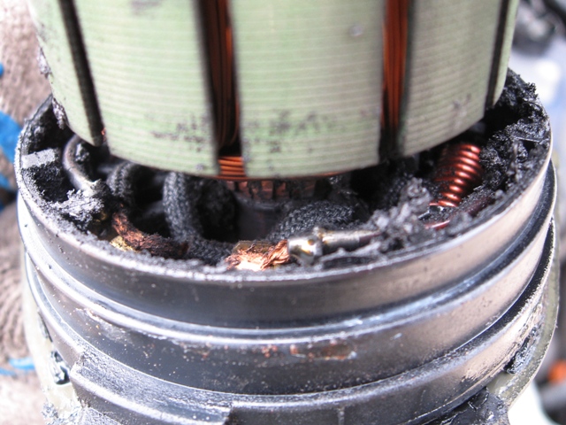

снял модулятор VSA с ABS блоком...
вытащил электродвигатель в надежде заменить щетки ибо лезут ошибки 51 53 ABS
увидел подобное гамно в них
поменять их не получится ибо туда никак не подлезешь да и щётки около 1 см ещё живые. почистил оттёр от гадостей но поставить пока не получилось по незнанию хотел все три плнужера суперклеем подклеить а оказывается хватит и двух. временно езжу с головкой на 10 вместо двигателя :) чтоб не вытекла тормозуха и плунжеры не вылазили.
фотки не мои но у меня 100% всё тоже самое, ну может грязи больше было чем на фото.
old1980
auto:Honda Fit 1.3 2003 г.
Откуда:Северск-Томск
Сообщения:3094
Re: Accord `00 SiR (мечта :) )  »  10 ноя 2012, 18:42
10 ноя 2012, 18:42
победил болезнь VSA и ABS
теперь могу заявить дромовский отчёт http://foto.drom.ru/11050/" target="_blank реален на 100% в сирах щётки двигателя сделаны с более устойчивого чего-то, достаточно прочистить от гамна всё. Ну и главное поставить назад двигатель, у меня на это ушло 4 часа. тест абс-ки пройден никаких ошибок не вылезло ничего не отказывает и работает. стоимость затрат минимальная, нужен только суперклей.
для не сиров возможна замена щёток что даже лучше.
всяко дешевле чем брать контракт.

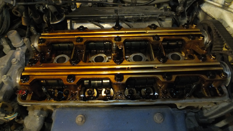

Не знаю может зря, но решил попробовать при смене масла промыть двигатель промывочным маслом ENEOS, масло в двигатель лью тоже самое что и лил прошлый хозяин:
под крышкой гбц до промывки:
после промывки:
Визуально кажется нифига не изменилось.

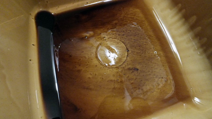

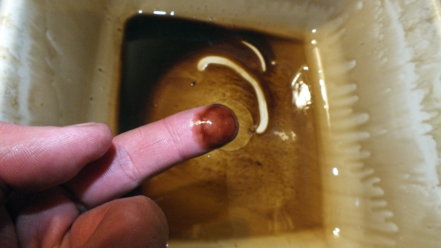

слив ENEOS после 15 минутной работы видно было подобие песка, изначально енеос имеет светло жёлтенький цвет:
Может психологически, но как то двиглу полегче стало. На меньших оборотах развивает ту же скорость что до смены и промывки, хотя это могло быть и с простой заменой .

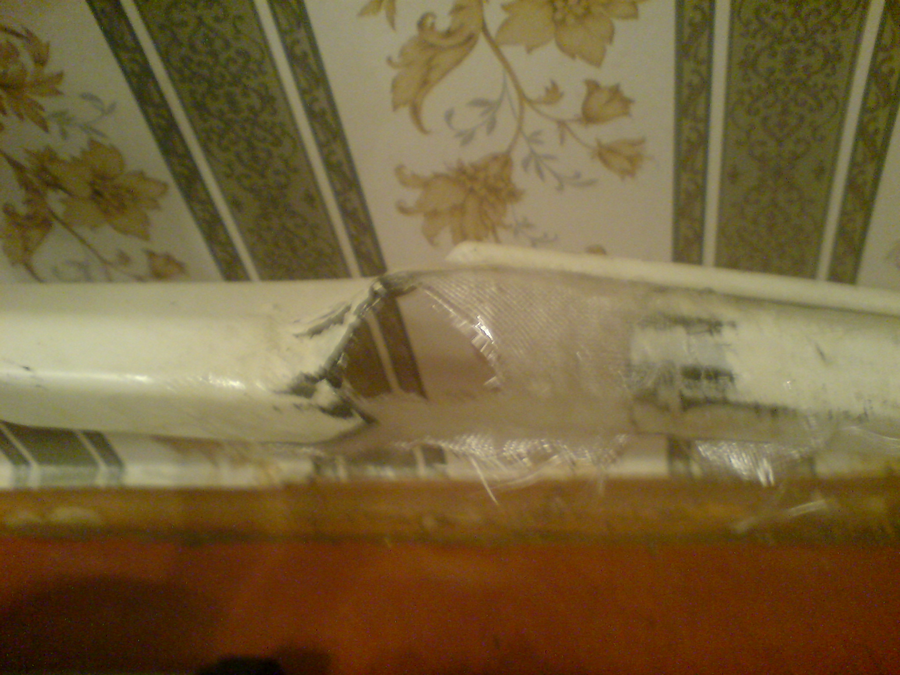

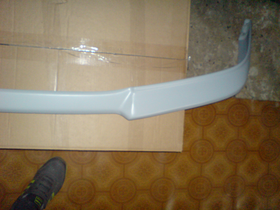

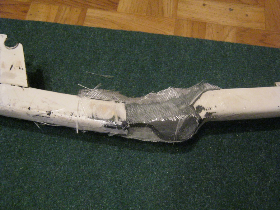

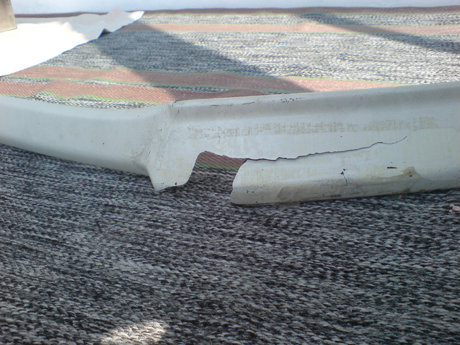

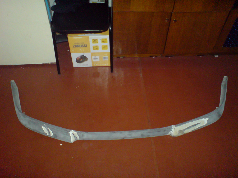

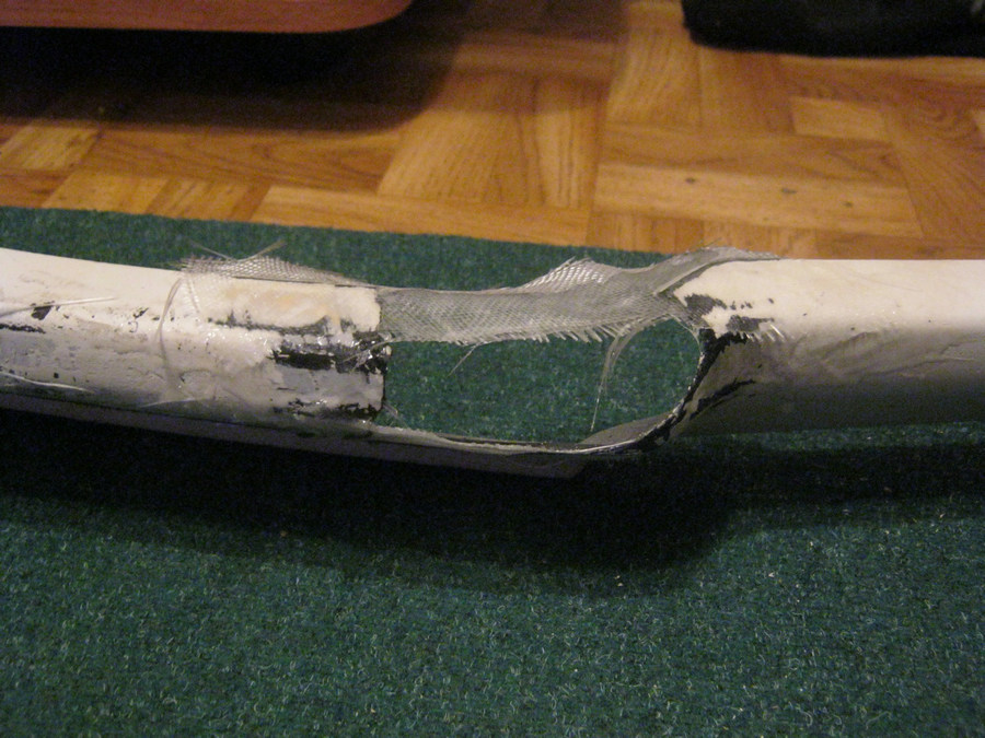

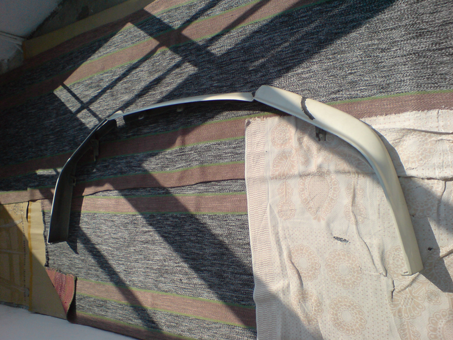

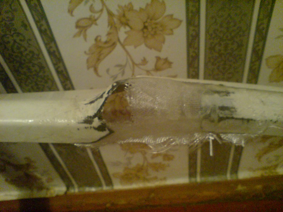

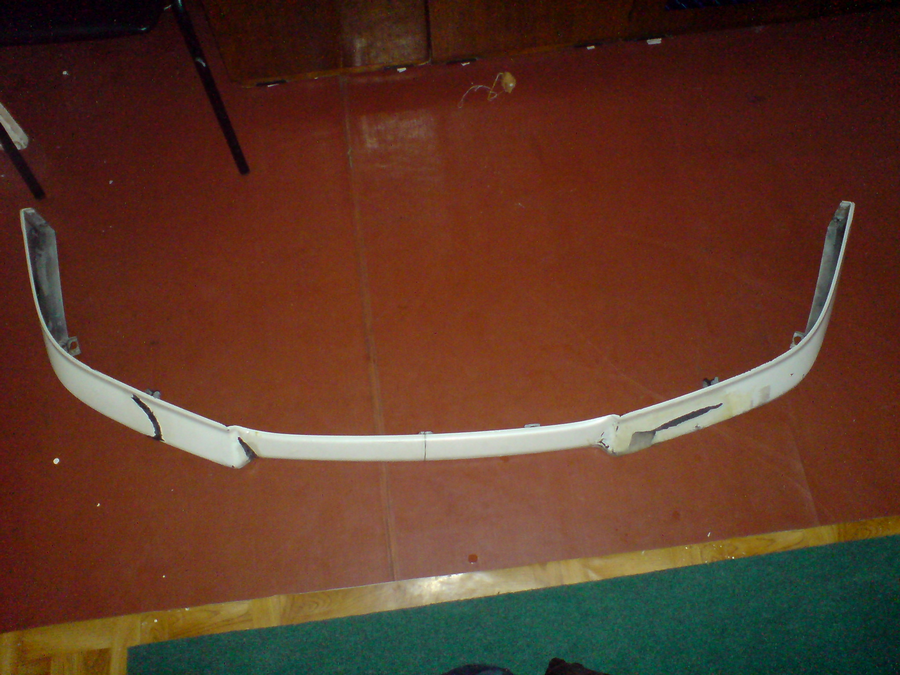

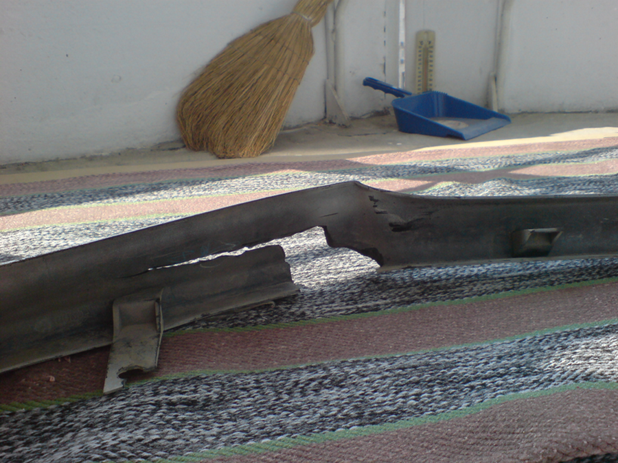

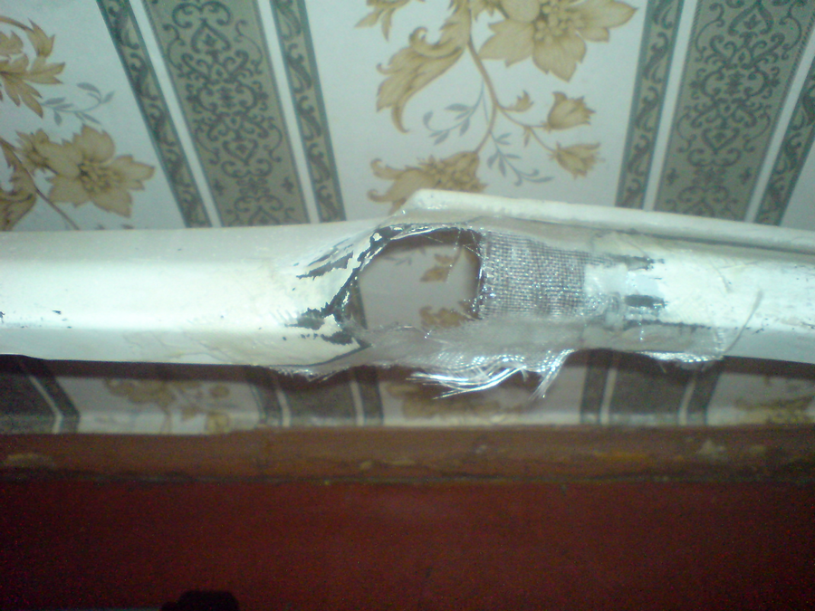

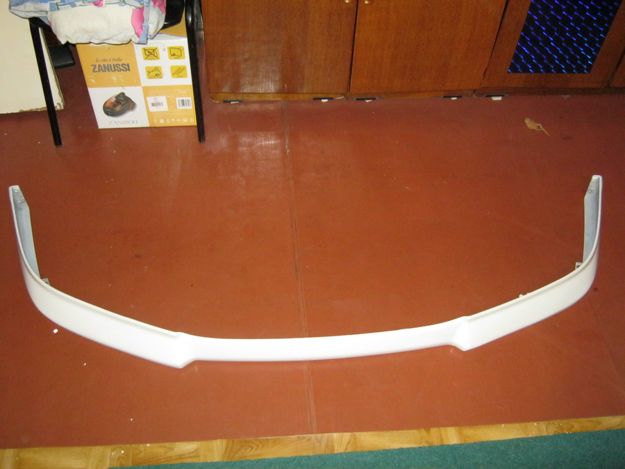

была у меня губа, я всё думал что же с ней сделать выкинуть или же получить экспириенс по востановлению. решил попробовать...
было вот такое вот чудо с дыркой:

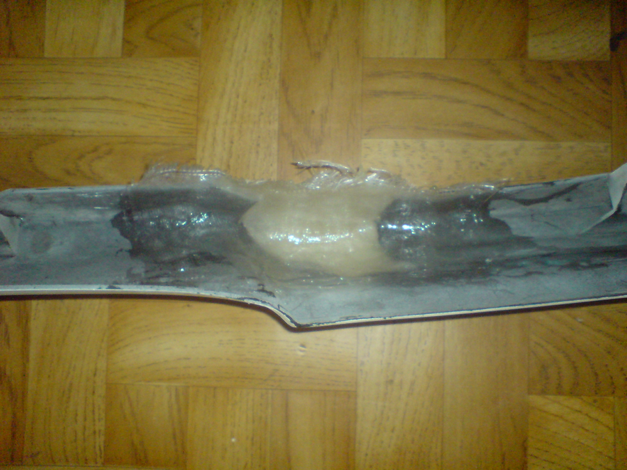

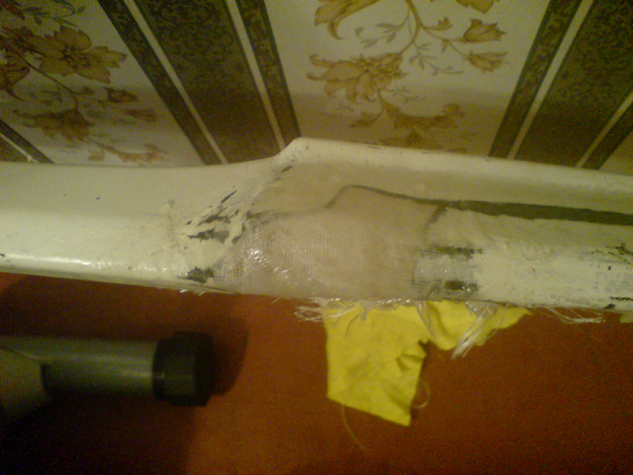

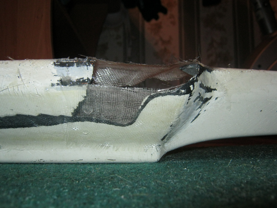

затариваемся эпоксидкой + стеклотканью, и начинаю лепить внешний каркас самой губы:
между каждым слоем около 24 часов :) напоминаю это внешний каркас. теперь же делаем основную губу с внутренней стороны. даже не помню сколько слоёв и сколько дней я на это потратил. получили следующее:

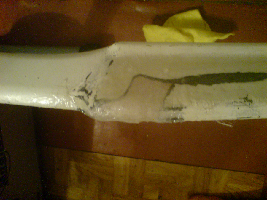

далее сдираем старую краску шлифуем.
здесь немного я не фотографировал внешний слой всей краски и той что под эпоксидным каркасом тоже был сточен. зашпаклёван и выведен на сколько хватило мне терпения (далеко не идеально).

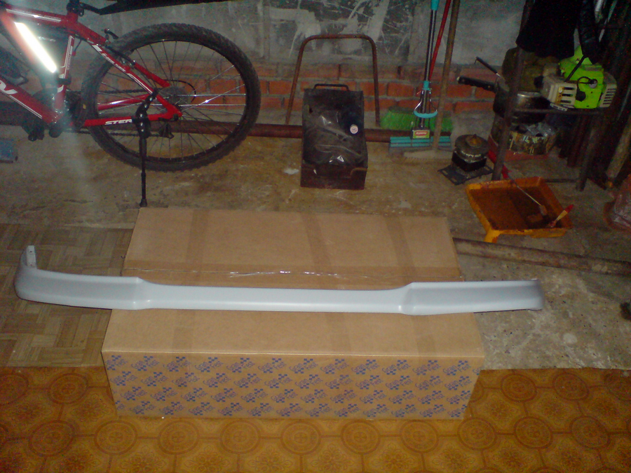

грунтовка и востановленная дырка:
ну и конечный вариант:
не претендую на супер пупер, но опыт получен. Prowler Женька даж не видел где была изначально дырка. :)

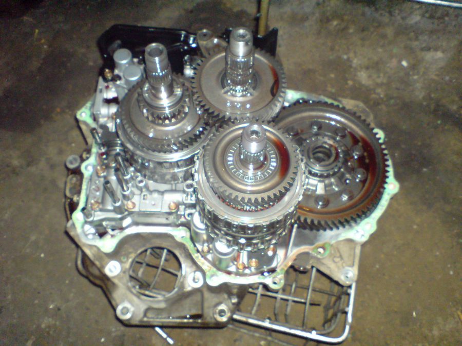

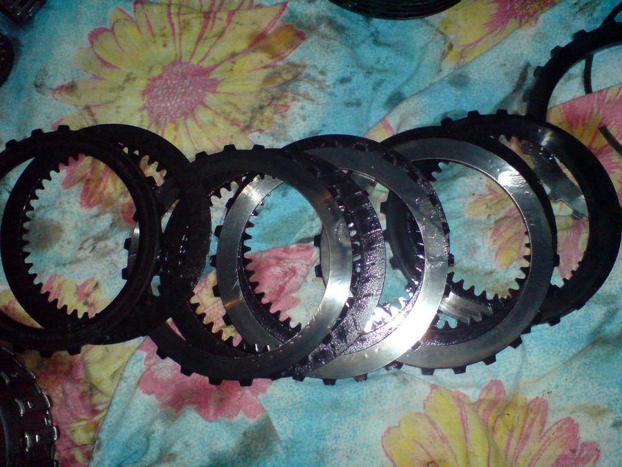

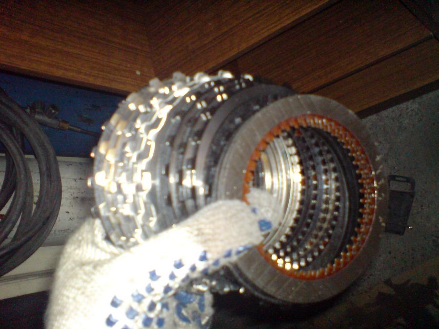

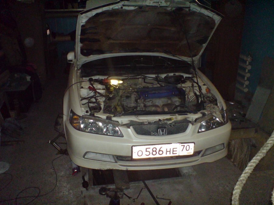

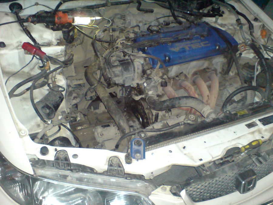

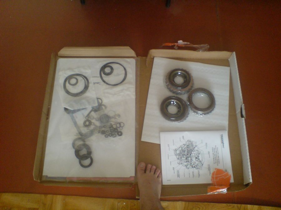

ремонт АКПП.
Прогноз Витьки эррова сбылся. При покупке сказал что года 3 на коробке ещё можно ездить. Последние дни начал получать дичайшие пинки в задницу как при разгоне так и при остановке...

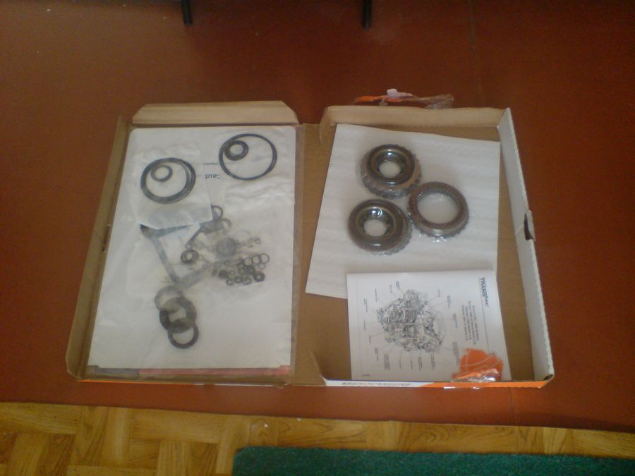

Куплен ремкомплект Transtar, фильтр акпп и масло.
ремкомплект:
поставил свою лапу дабы видно было какая коробка, ожидал коробочку раза в 2 как минимум меньше.
ну и далее затарились терпением с Андрюхой (civic13) и в гараж:
сняли коробку:
господа скидыватели-устанавливатели коробок по сто раз... как вы это делаете в одиночку????? онаж пепец тяжолая. ну если конечно без лебёдки я имею в виду.
далее разбираем и меняем то что есть в ремкомплекте. фотографировать особо нечего. так основные части коробки.
снята верхняя крышка:
вторая крышка и собственно валы перед нами, всё снимается легко. меняем фрики кольца и тд...
вынув пакет первой передачи ахнул, на сколько они стёрты и черны:
и для сравнения, черные это пакет первой, за ней остальные пакеты 2, 3 и 4, а сверху новые фрики оригинальные хондовские.
ну и собираем обратно.
ремкомплект универсальный и остаются некоторые прокладки и сальники. Пара сальников подошла на сивик Андрюхе :)
В процессе сбора в попыхах вилку заднего хода прикрутив к штоку забыл зафиксировать чтобы не откручивался болт. Как результат на второй день пропала задняя. Испугался.
Заехали в гараж скинули коробку очень повезло что болт держался на самом краю и не упал в шестерни, при сьёме второй части корпуса болтик висел на соплях.
Собрал назад теперь всё отлично.
Скорости переключаются четко без затупов и без пинков. Результатом очень доволен.
