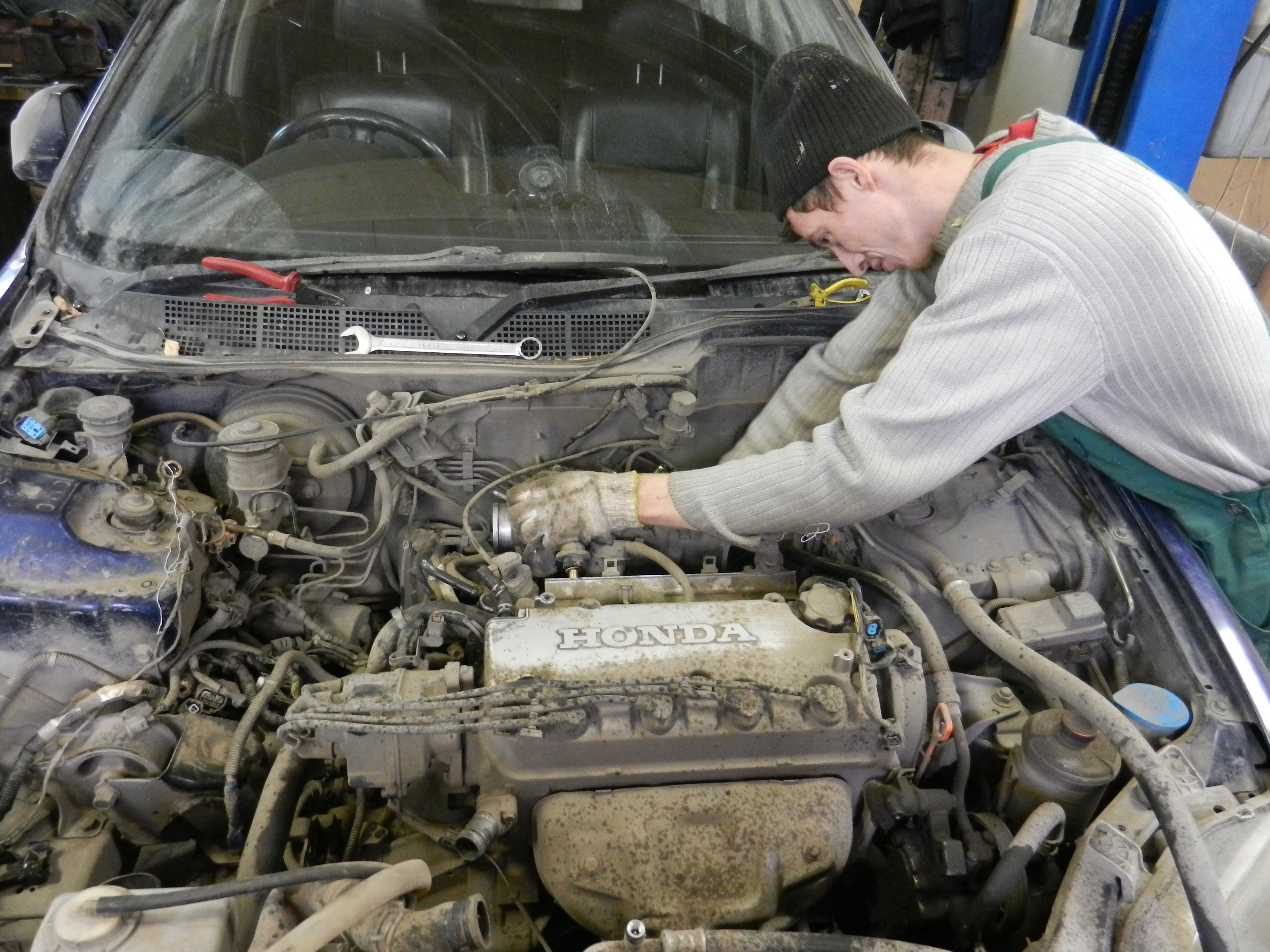

проснувшись как-то утром было решено, нех так жить, пора чё-то менять...
в итоге решил поменять мотор в машине, а вдруг жисть наладится...
и вот спустя месяцев десять после данной мысли все собрано, все в загашнике

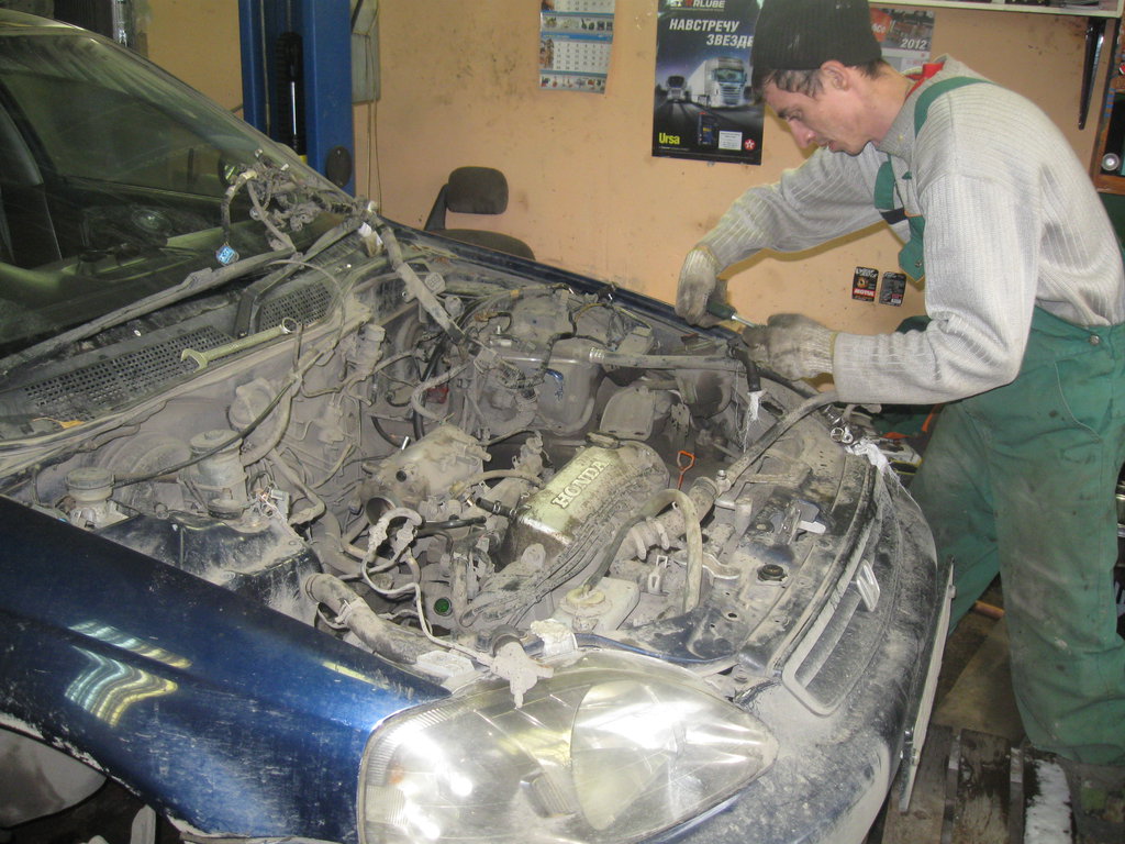

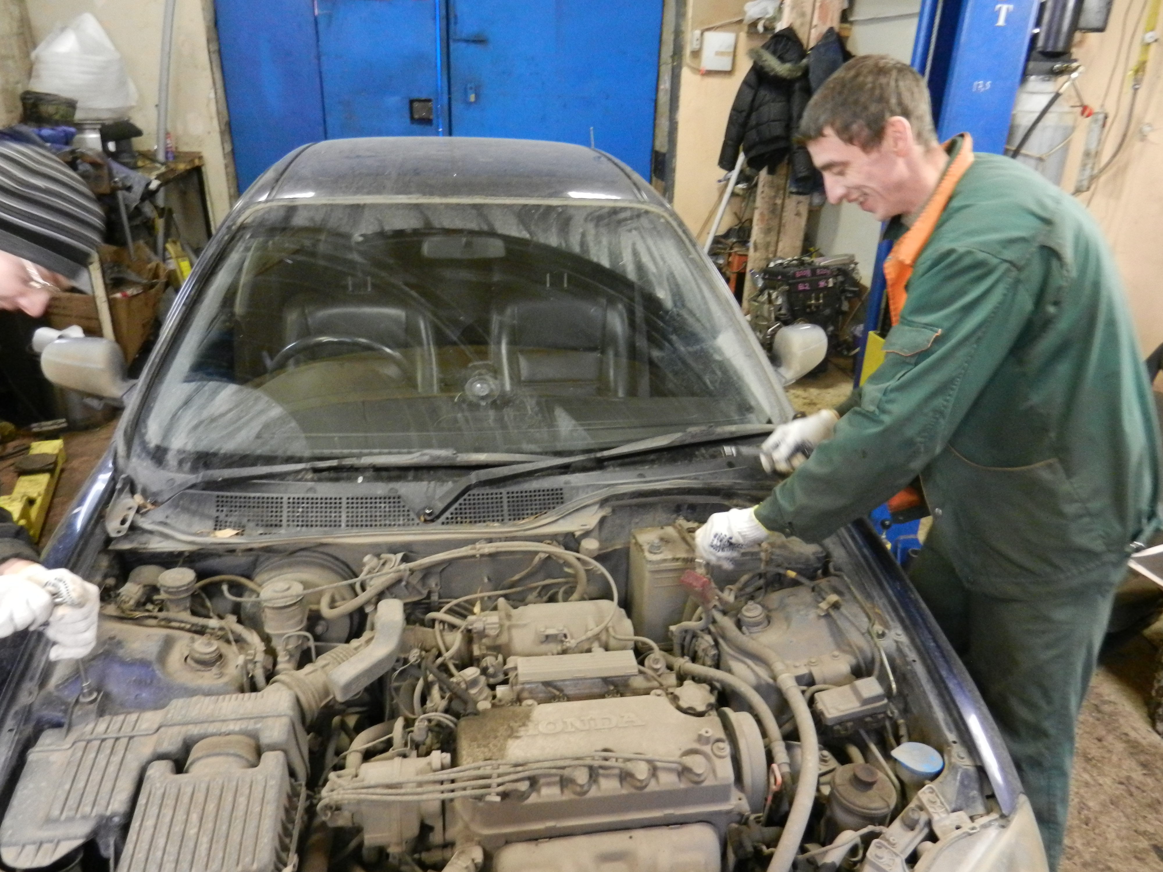

и как обычно тихим субботним утром я и неисправимый колхозник витя едем в небезызвстный сервис "Чапаев", который был сразу переименован в "Эдуард-моторс" (кто в теме, тот поймет)

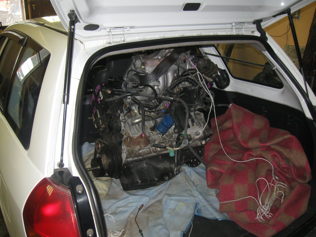

и так, двиг в багажнике верного поджопника ниссан АД успешно доставлев в Эдуард-моторс

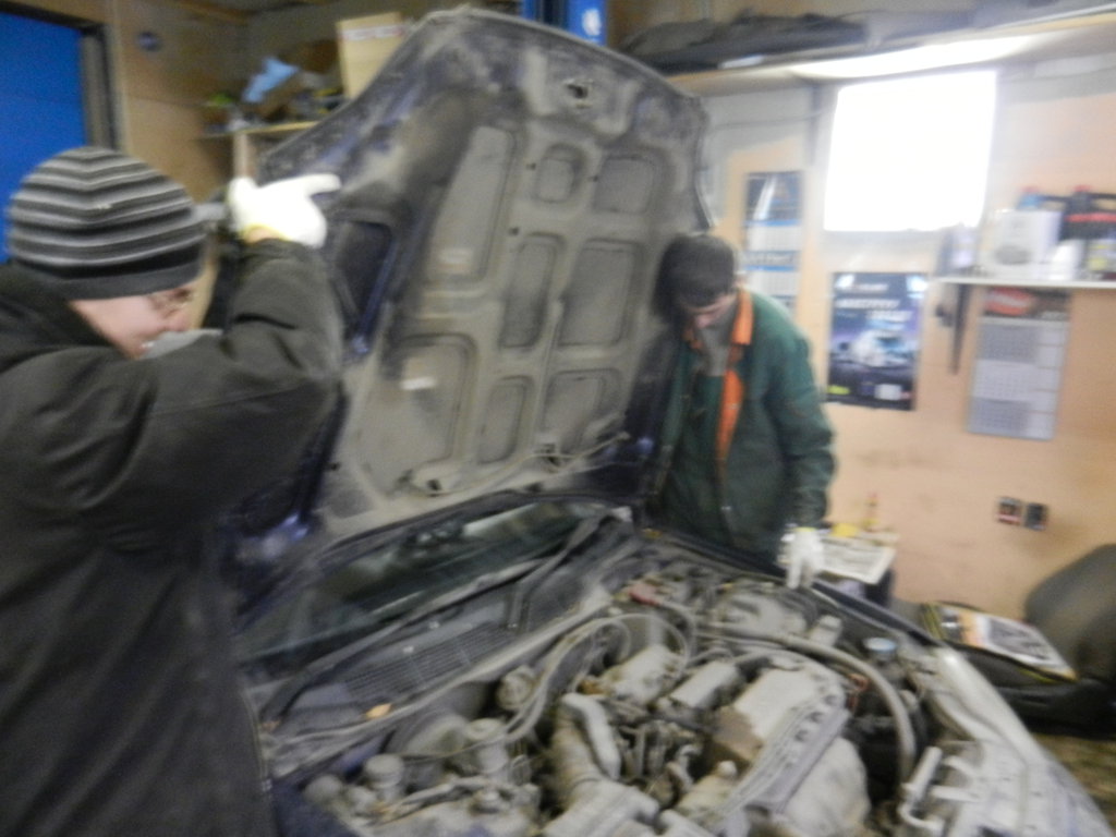

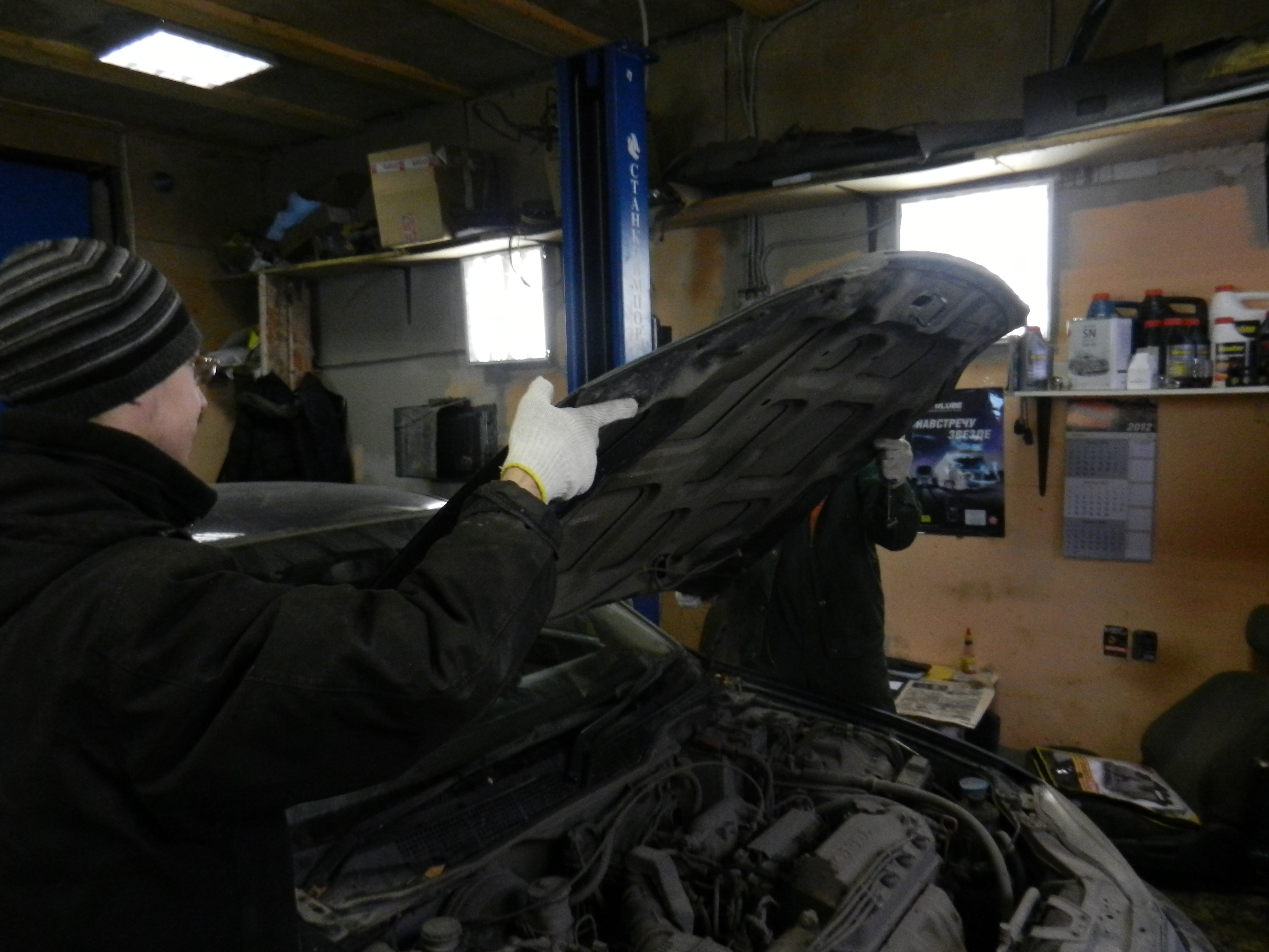

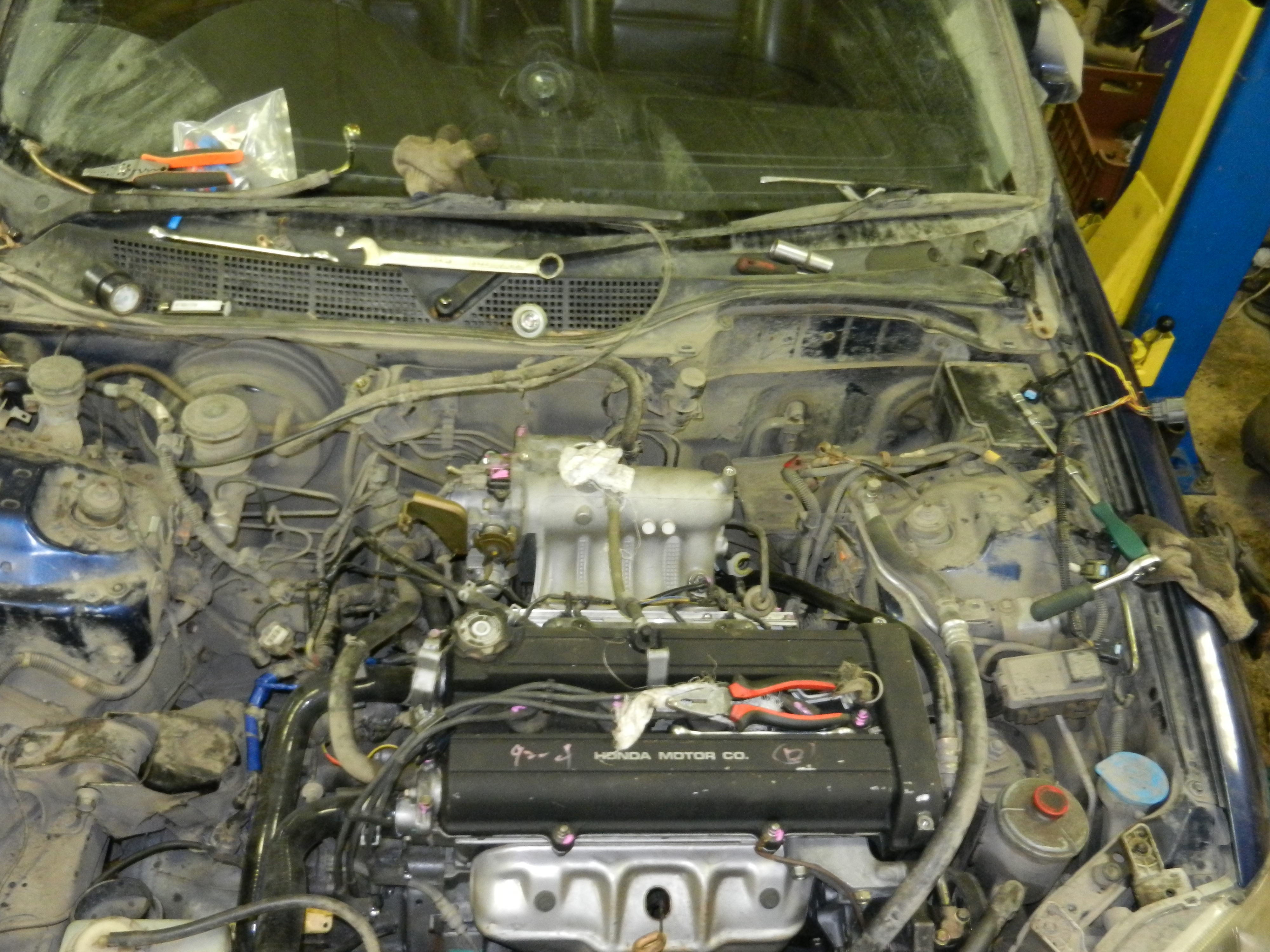

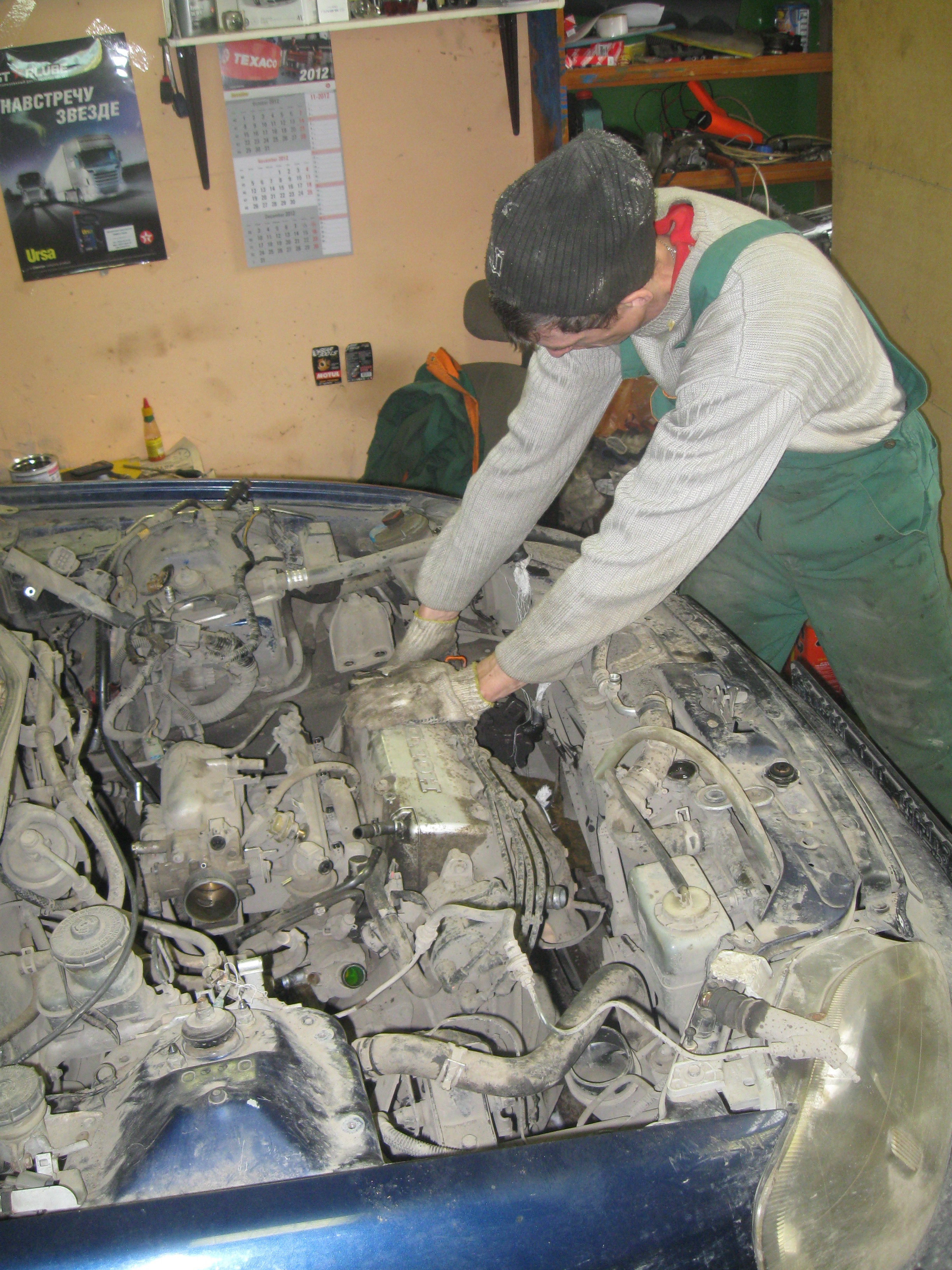

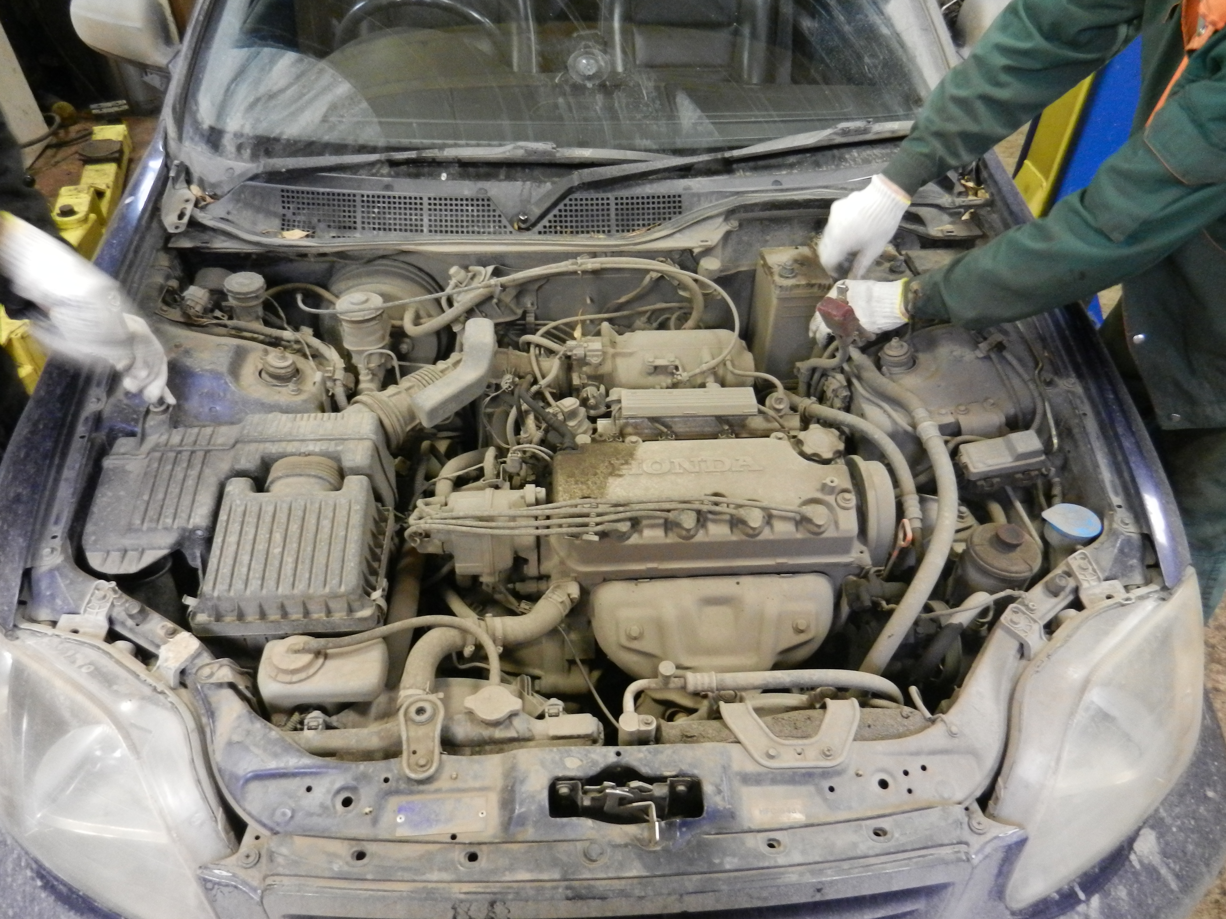

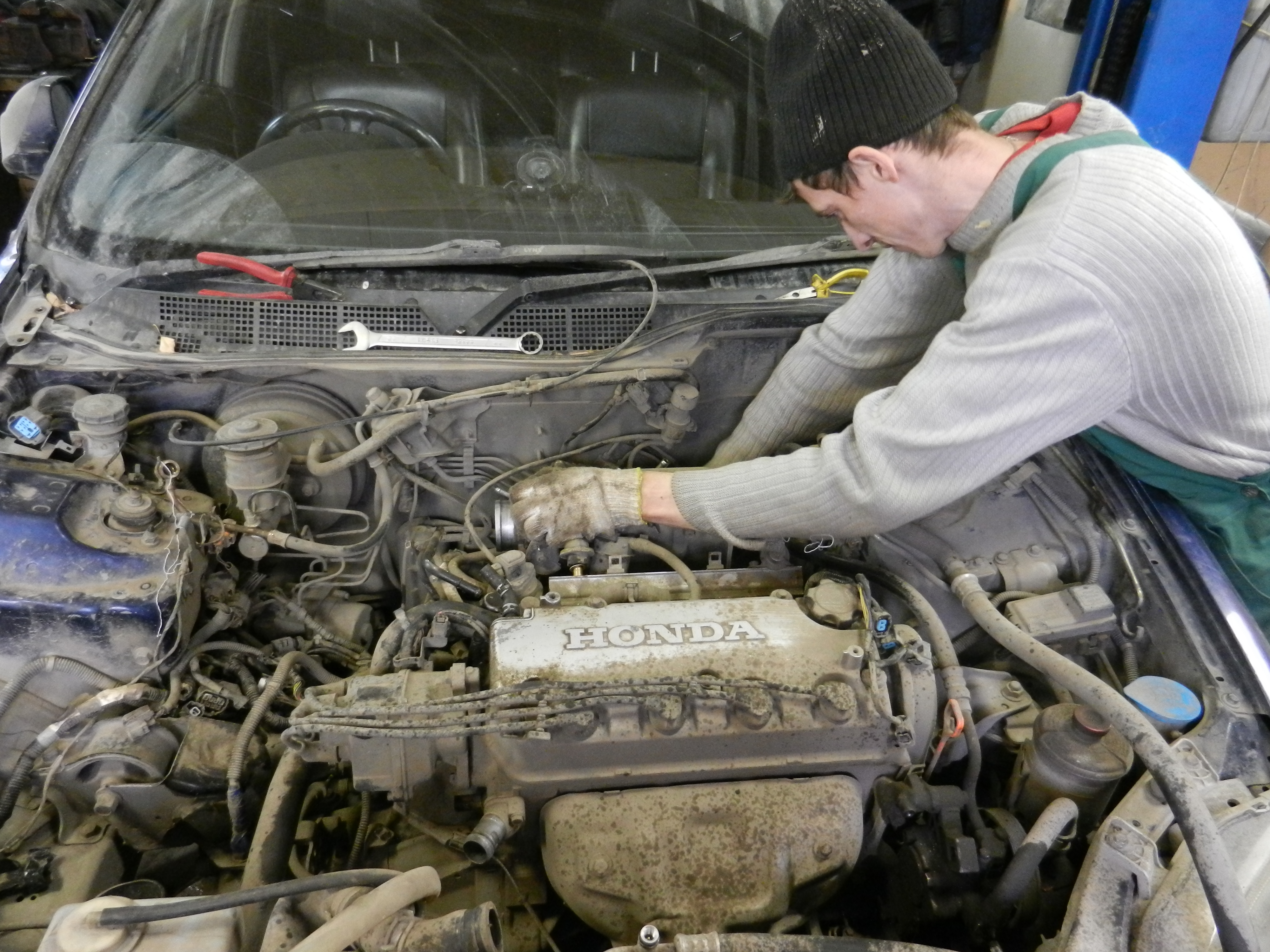

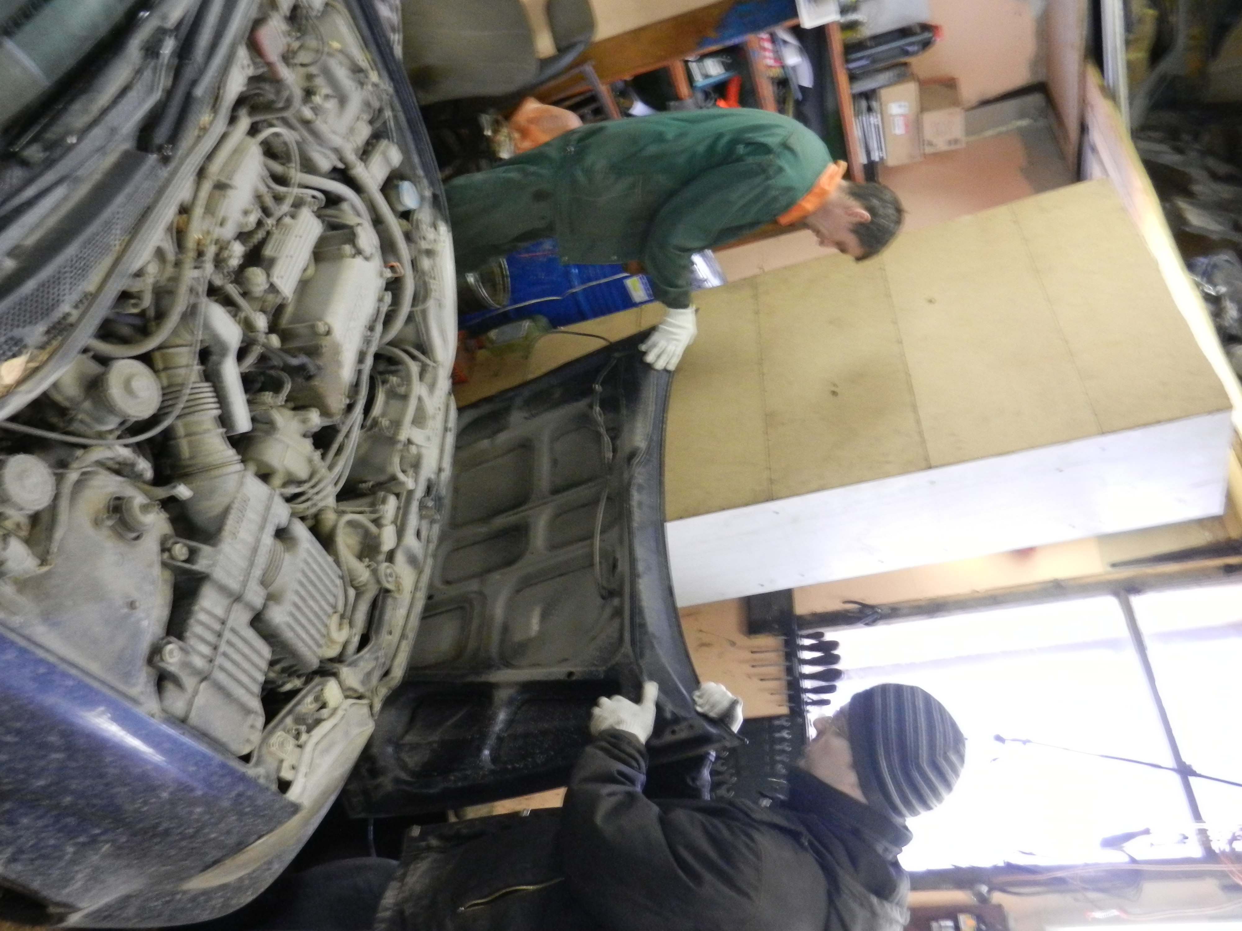

перво-наперво удаляем капот, а то потолки низкие, можно забыть про него и погнуть нах

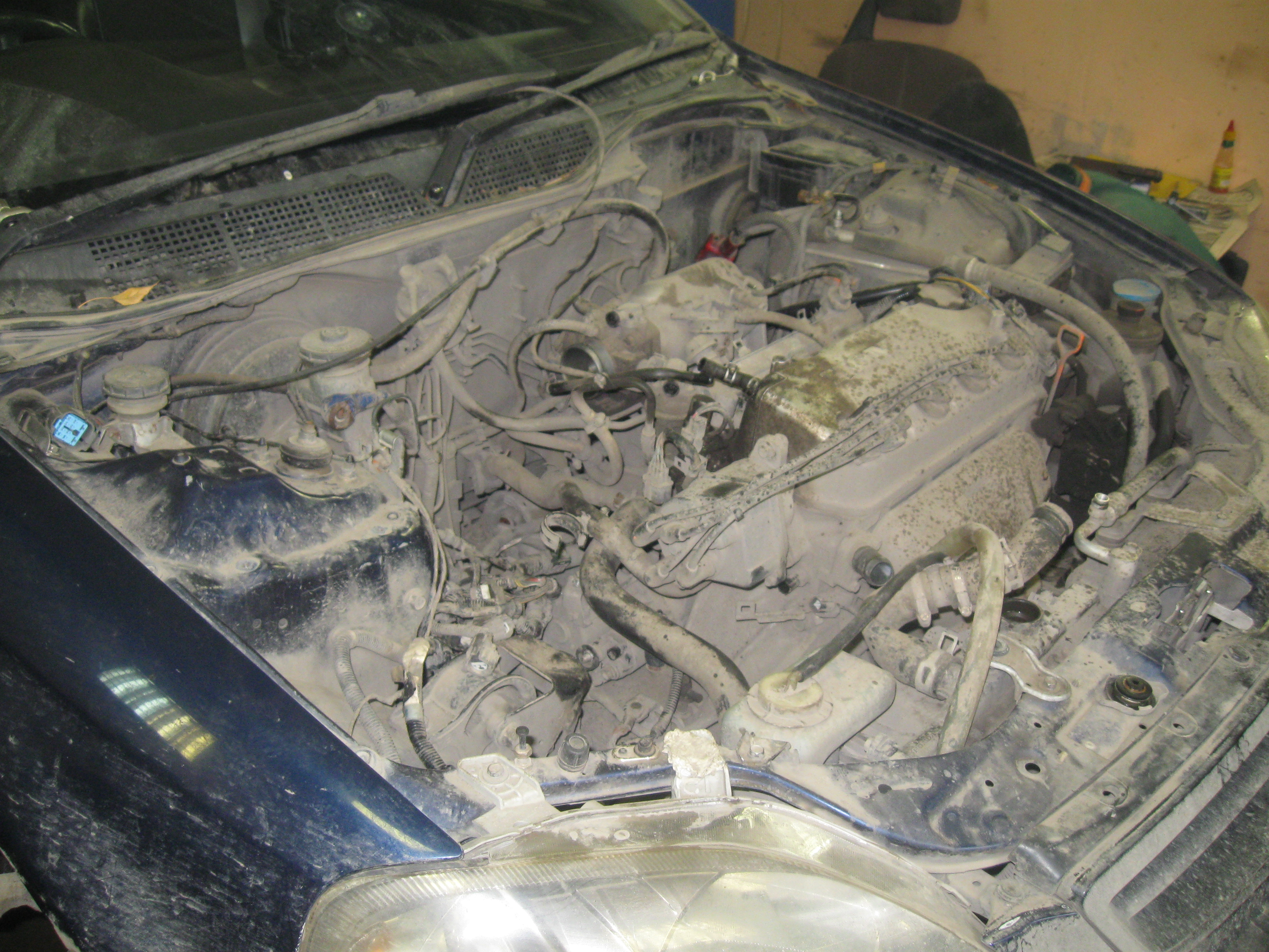

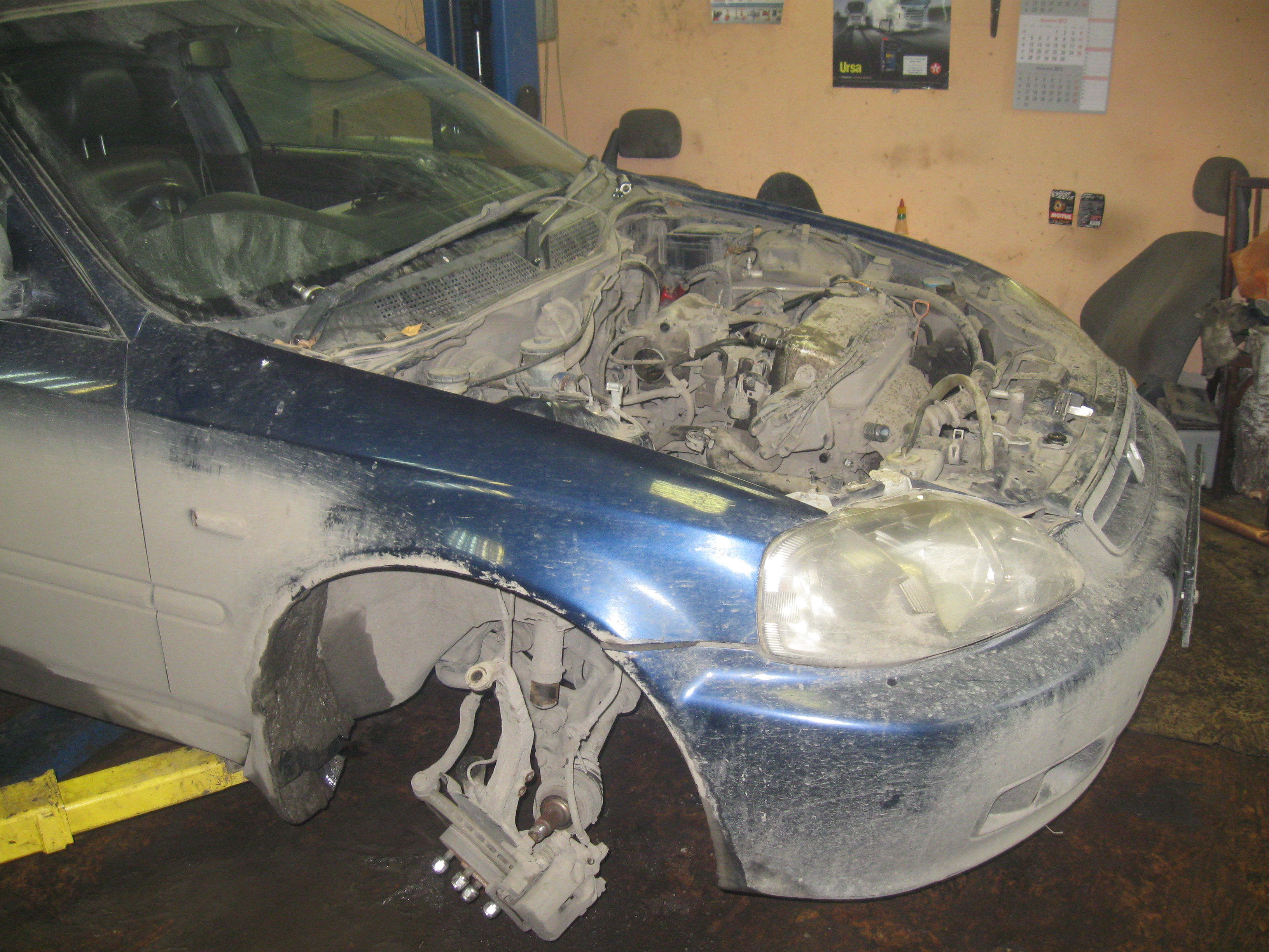

последний взгляд на мою унылую полторашеку

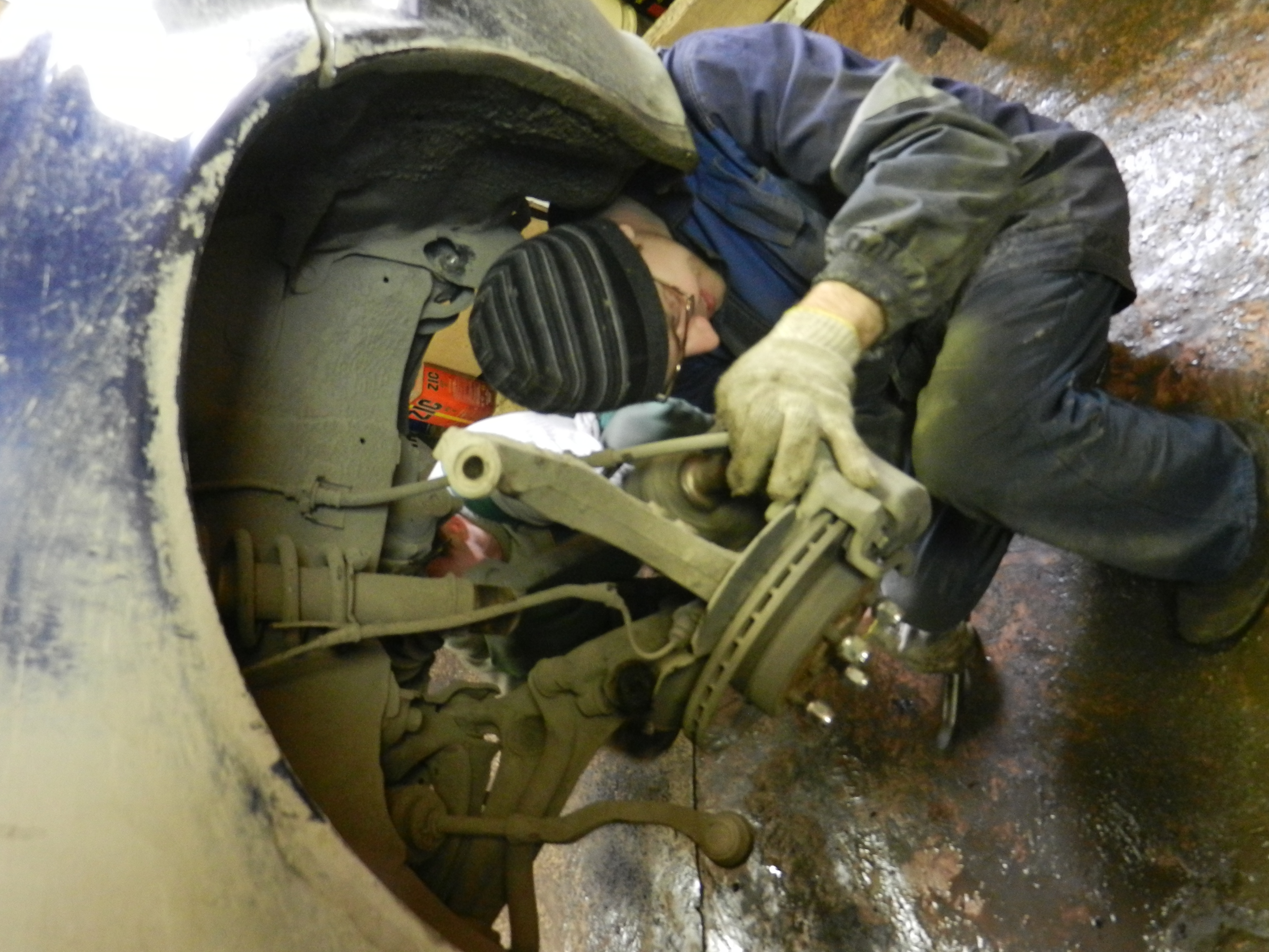

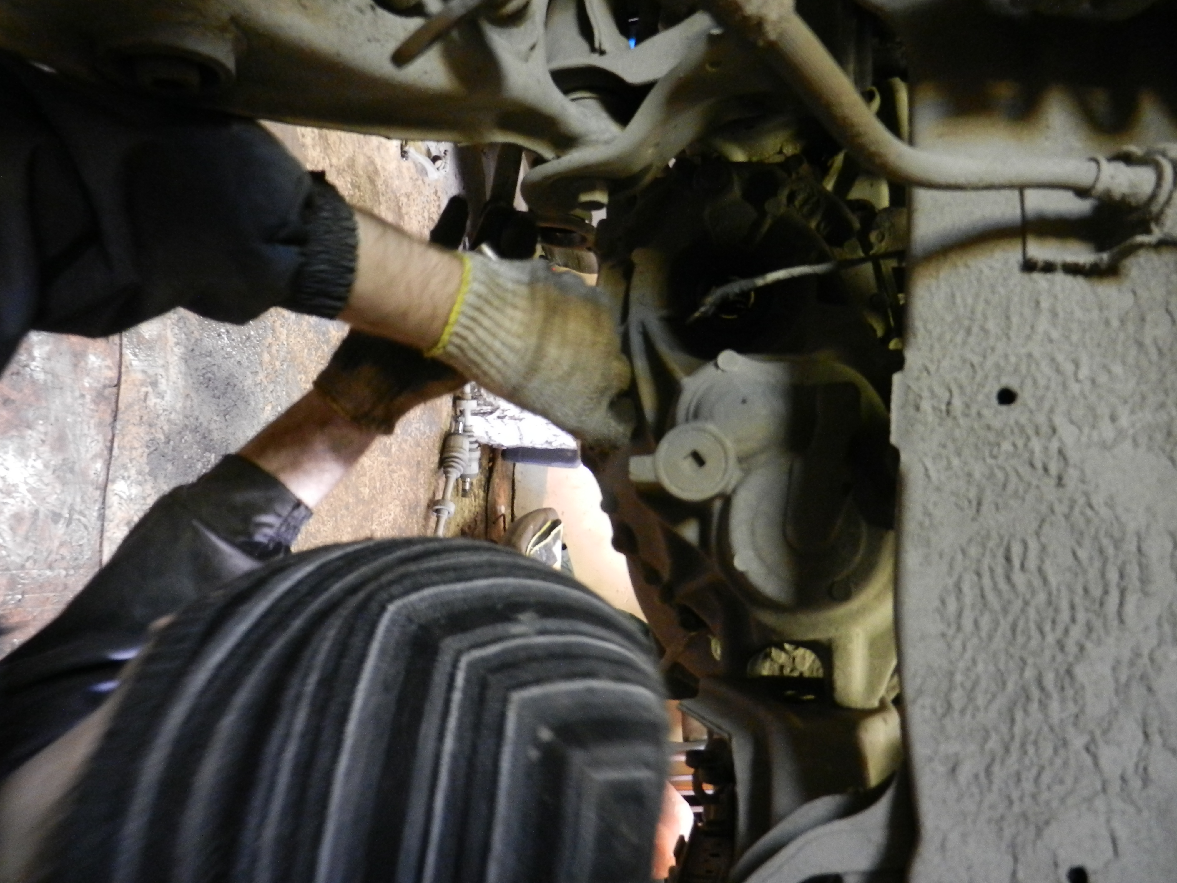

и приступаем к извлечению двигателя из машины

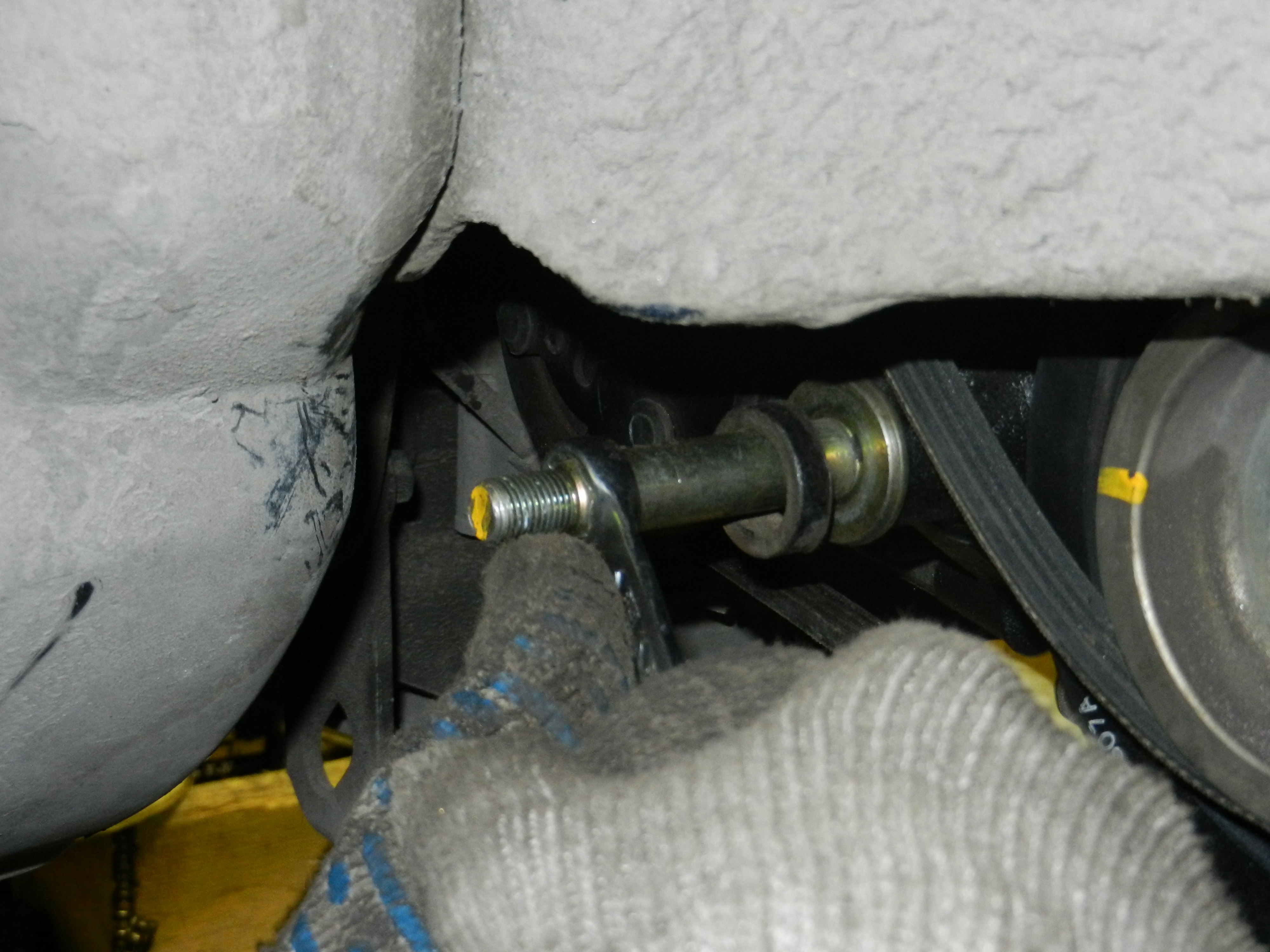

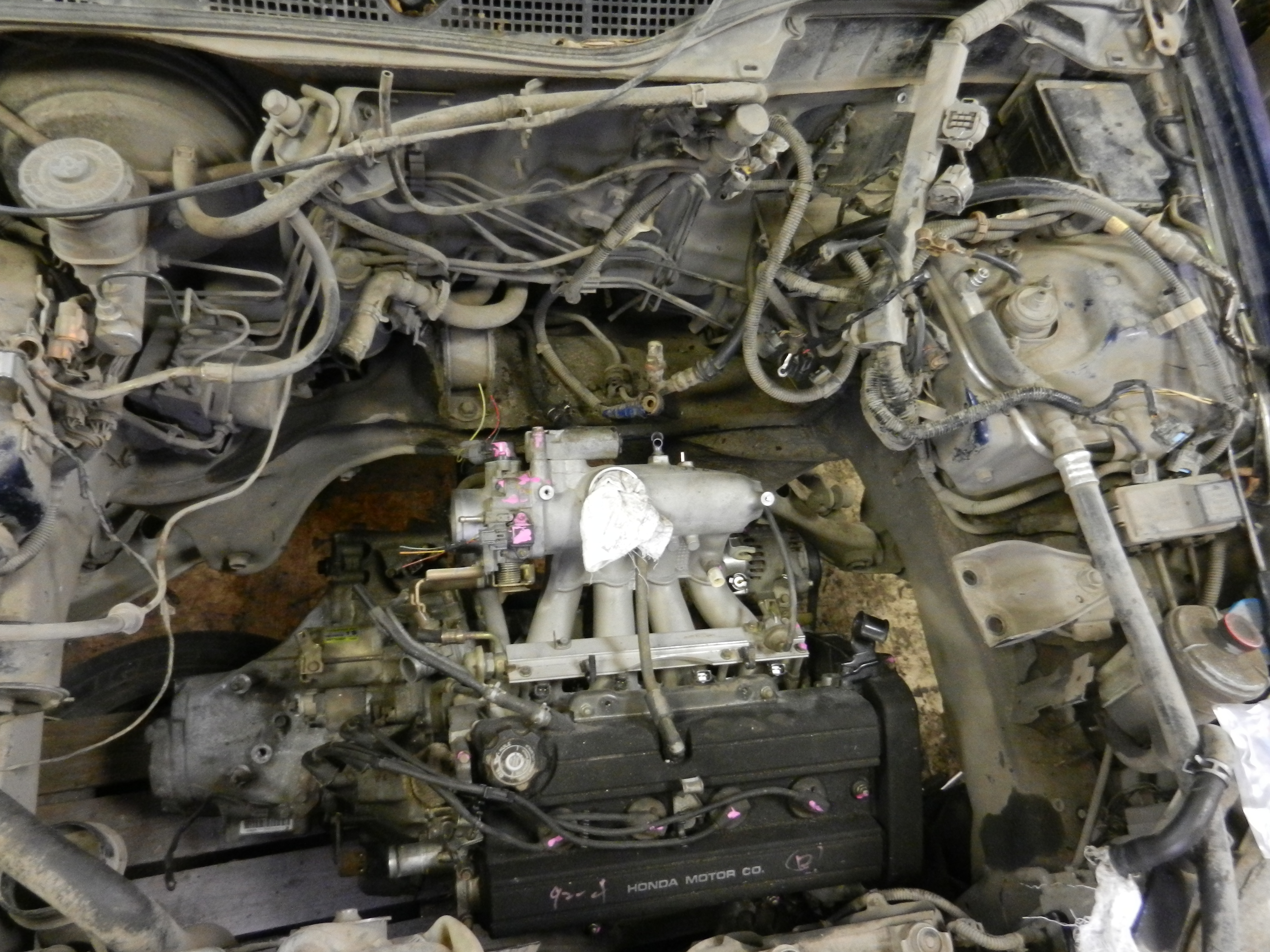

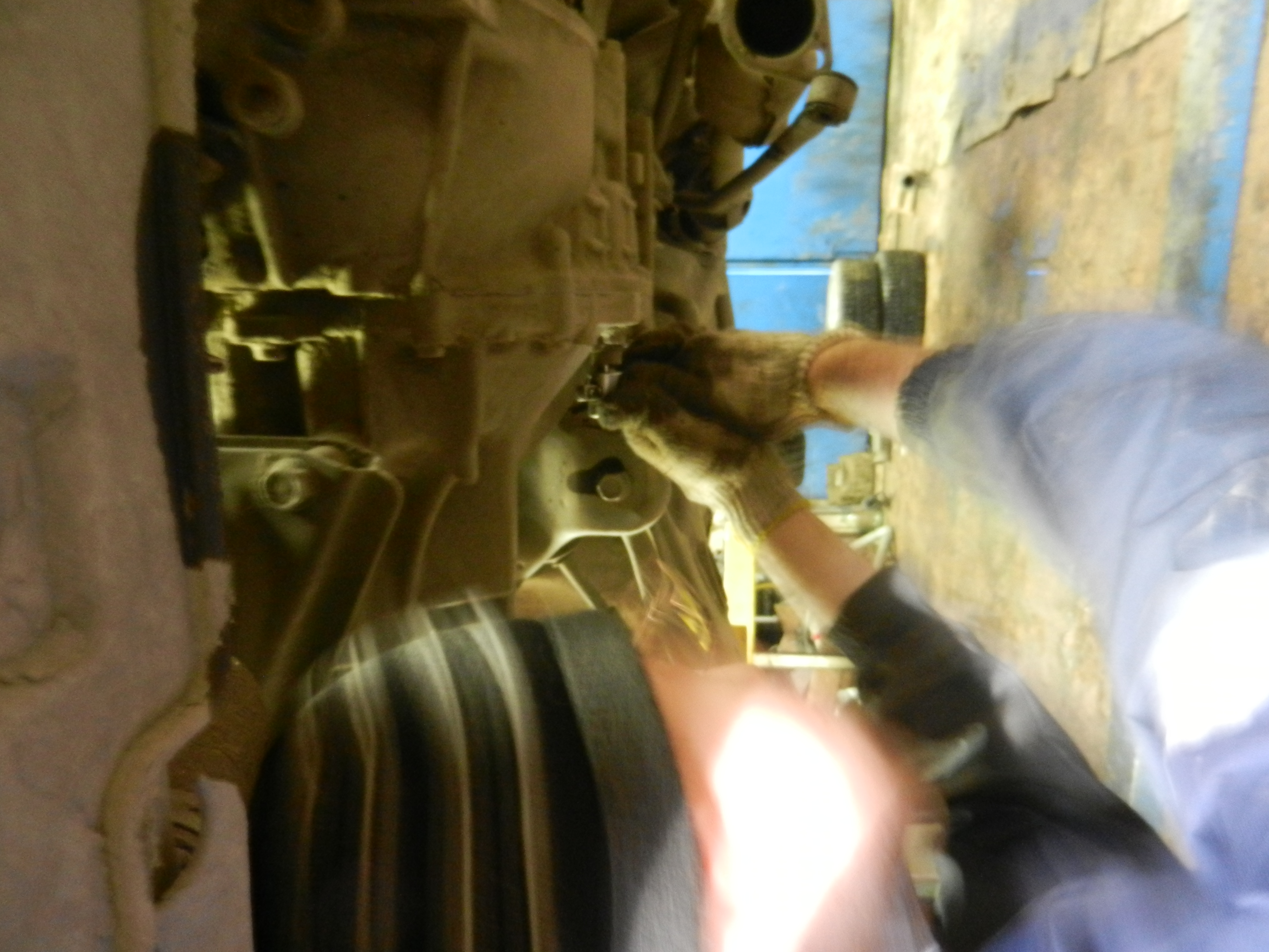

для этого выдергиваем привода, сливаем все жидкости, отсоединяем все провода и шланги...

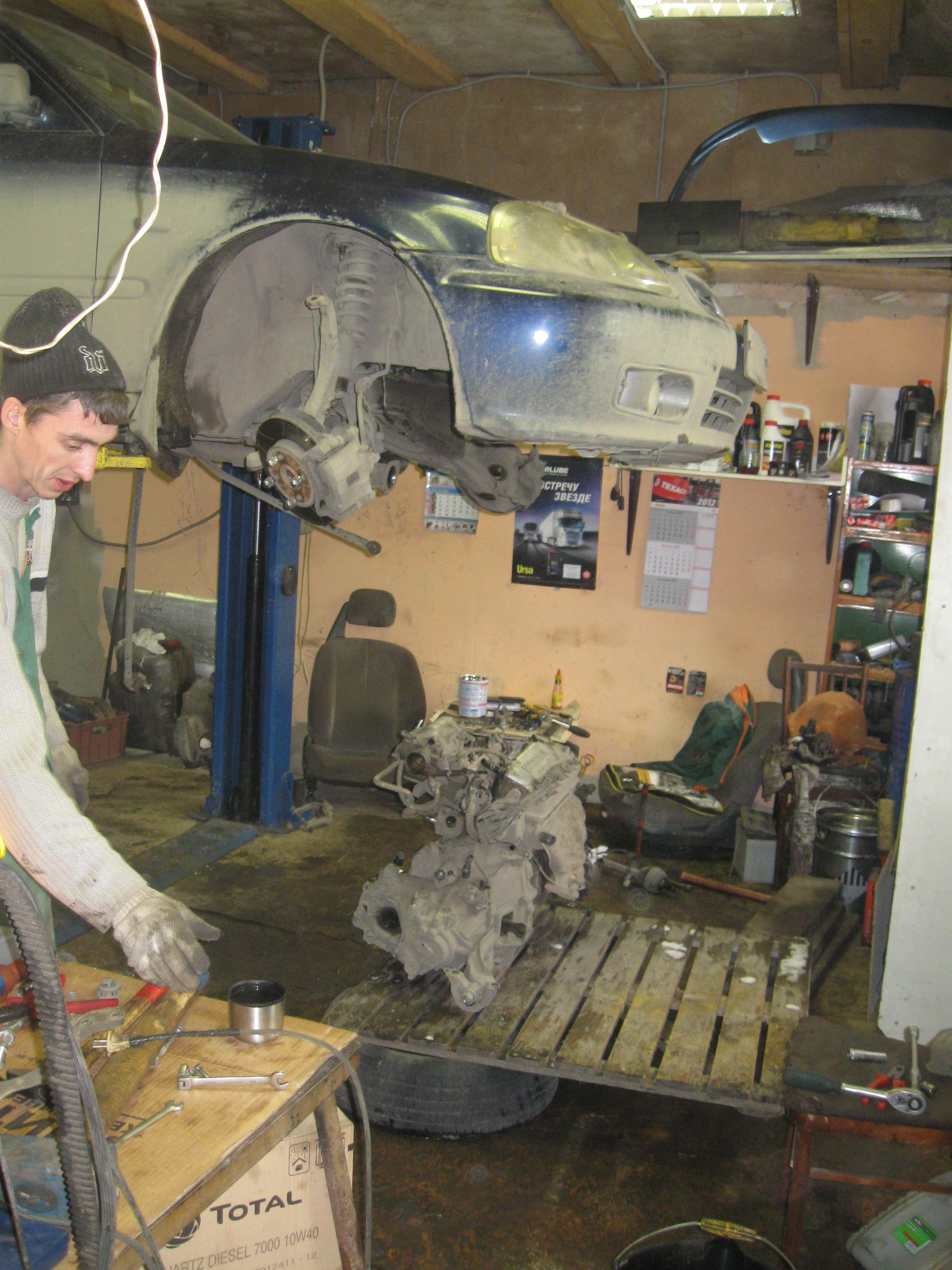

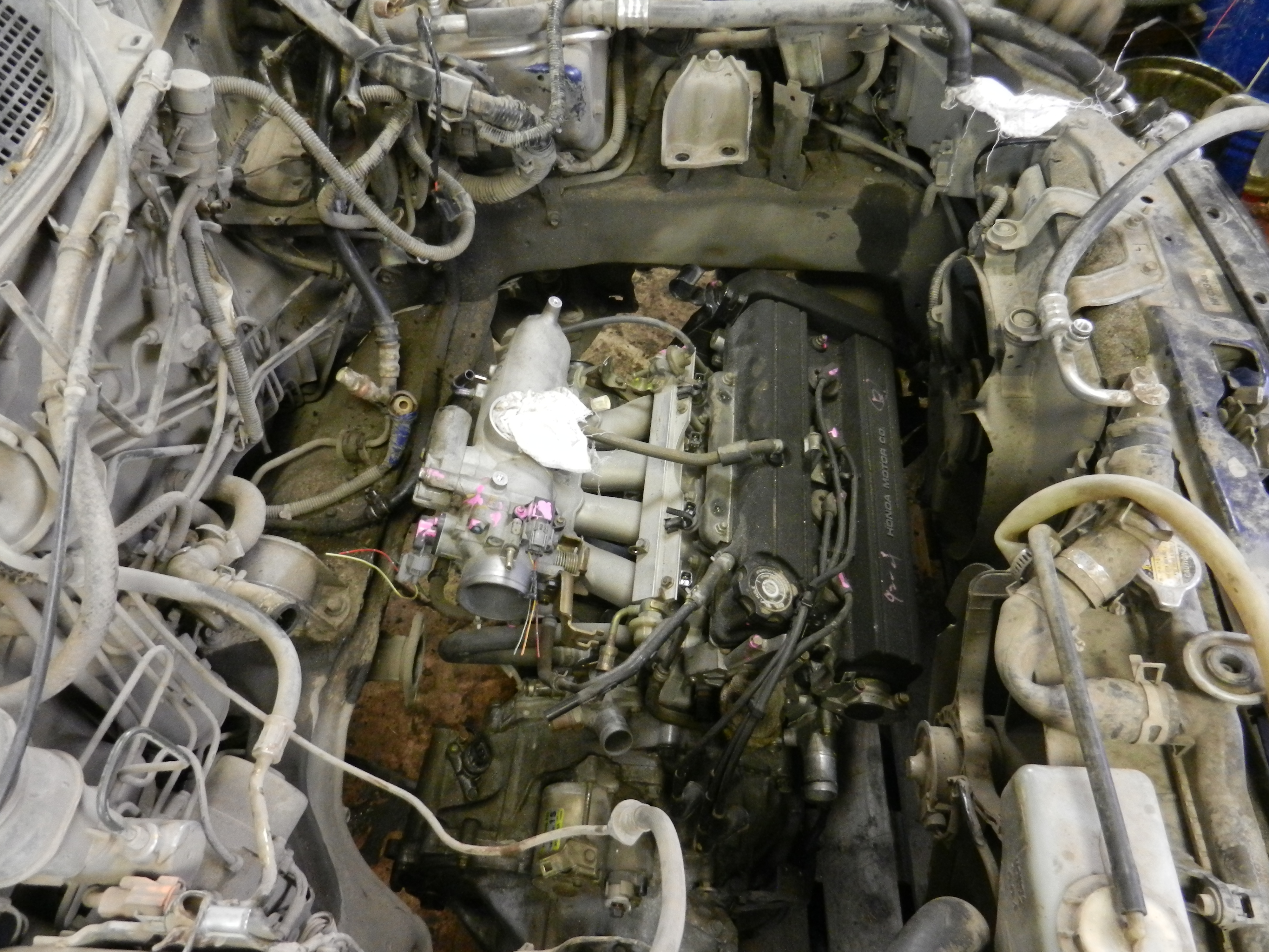

ну вот и все моторчик вынут

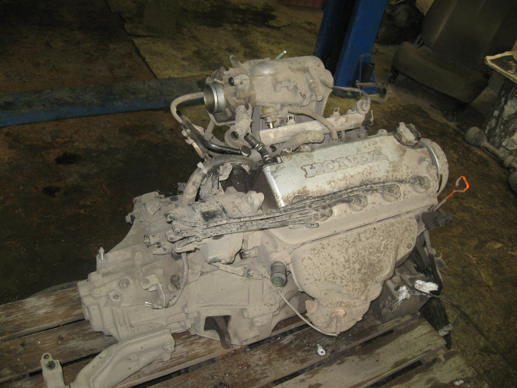

последний взгляд на "унылое говно"

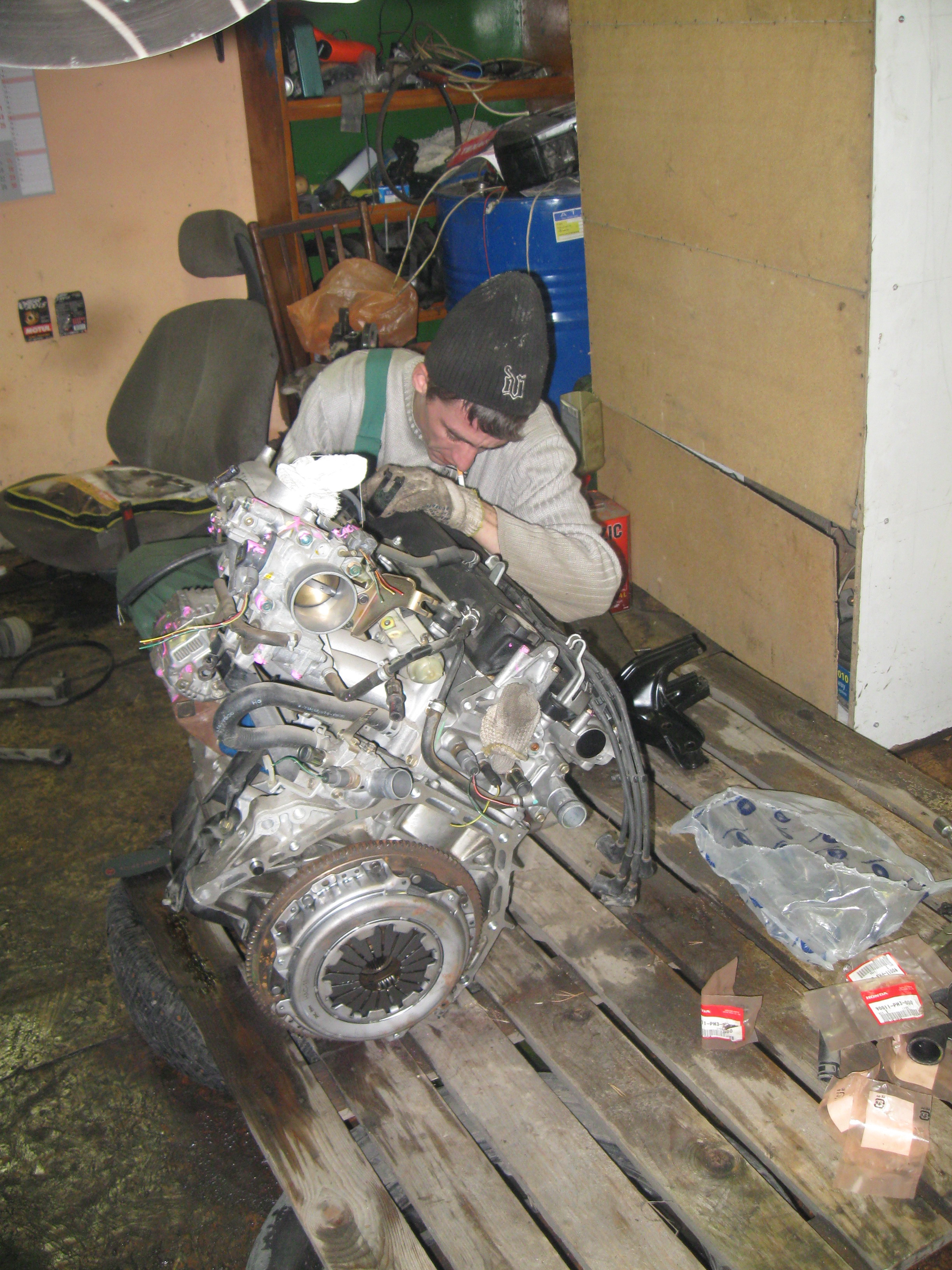

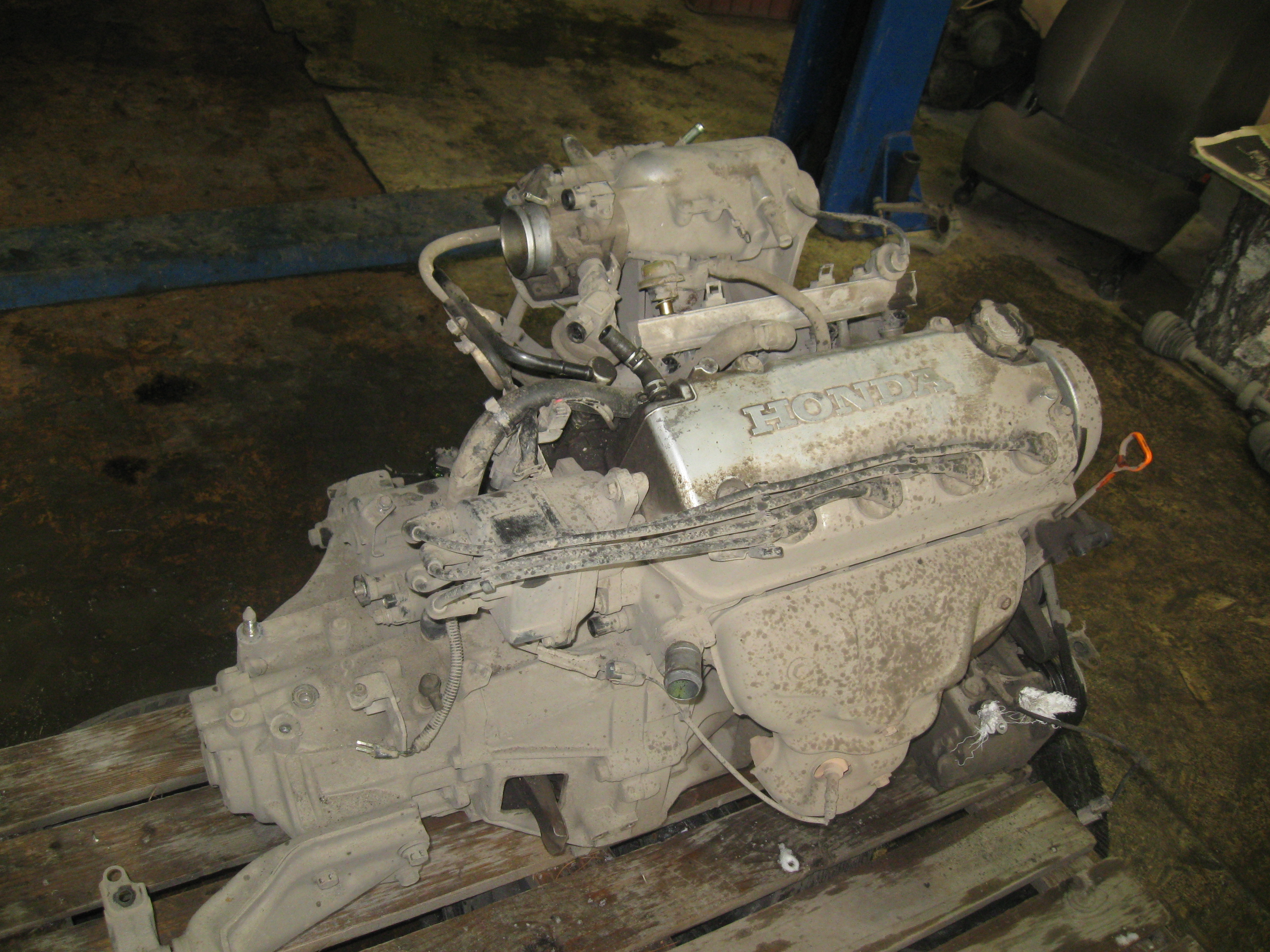

и вот встречайте, В20В собственной персоной

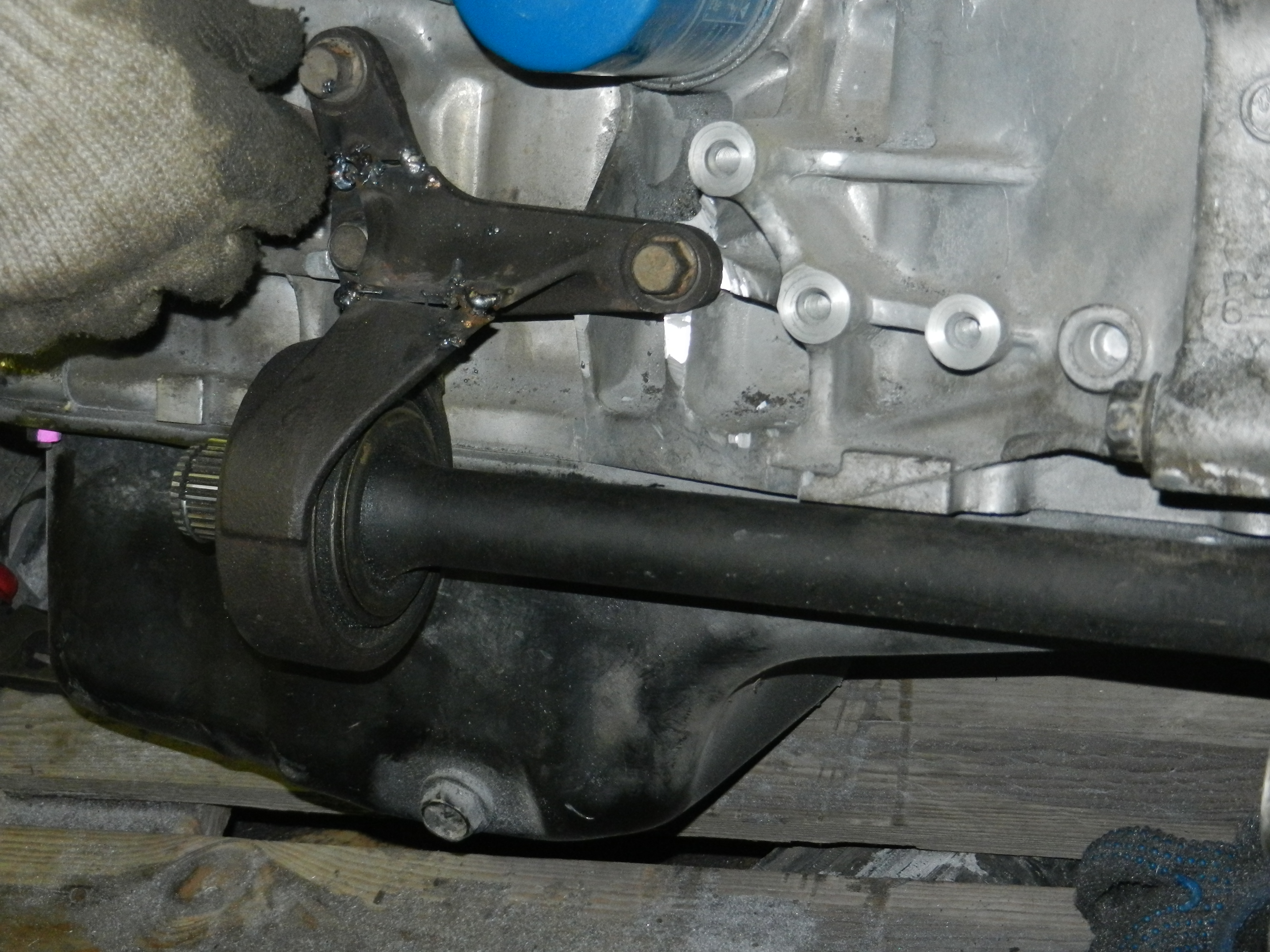

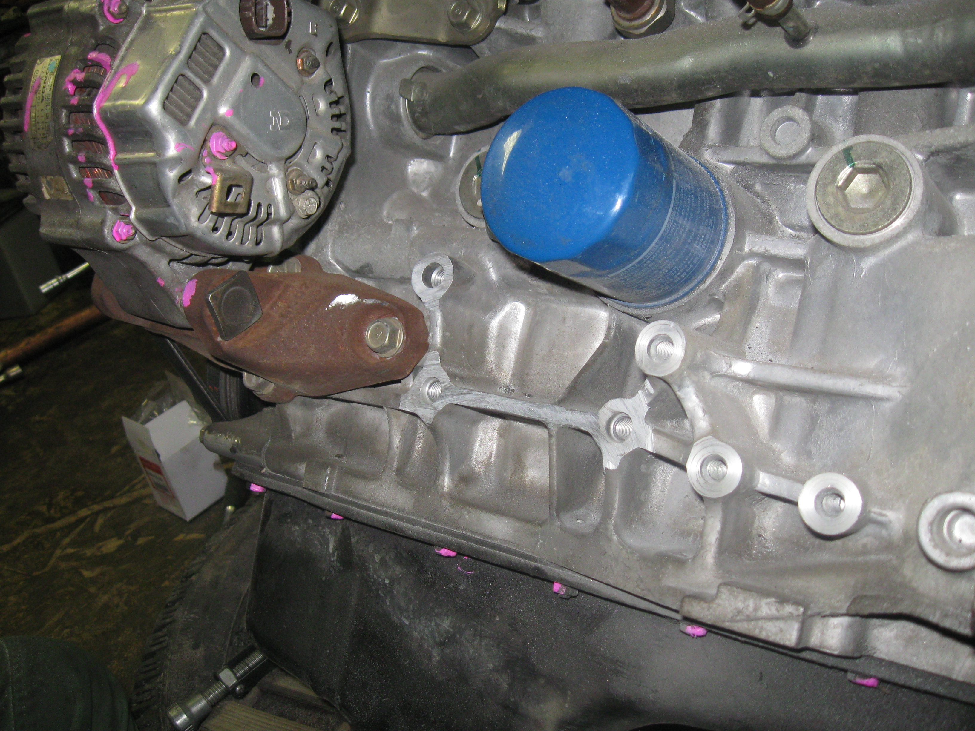

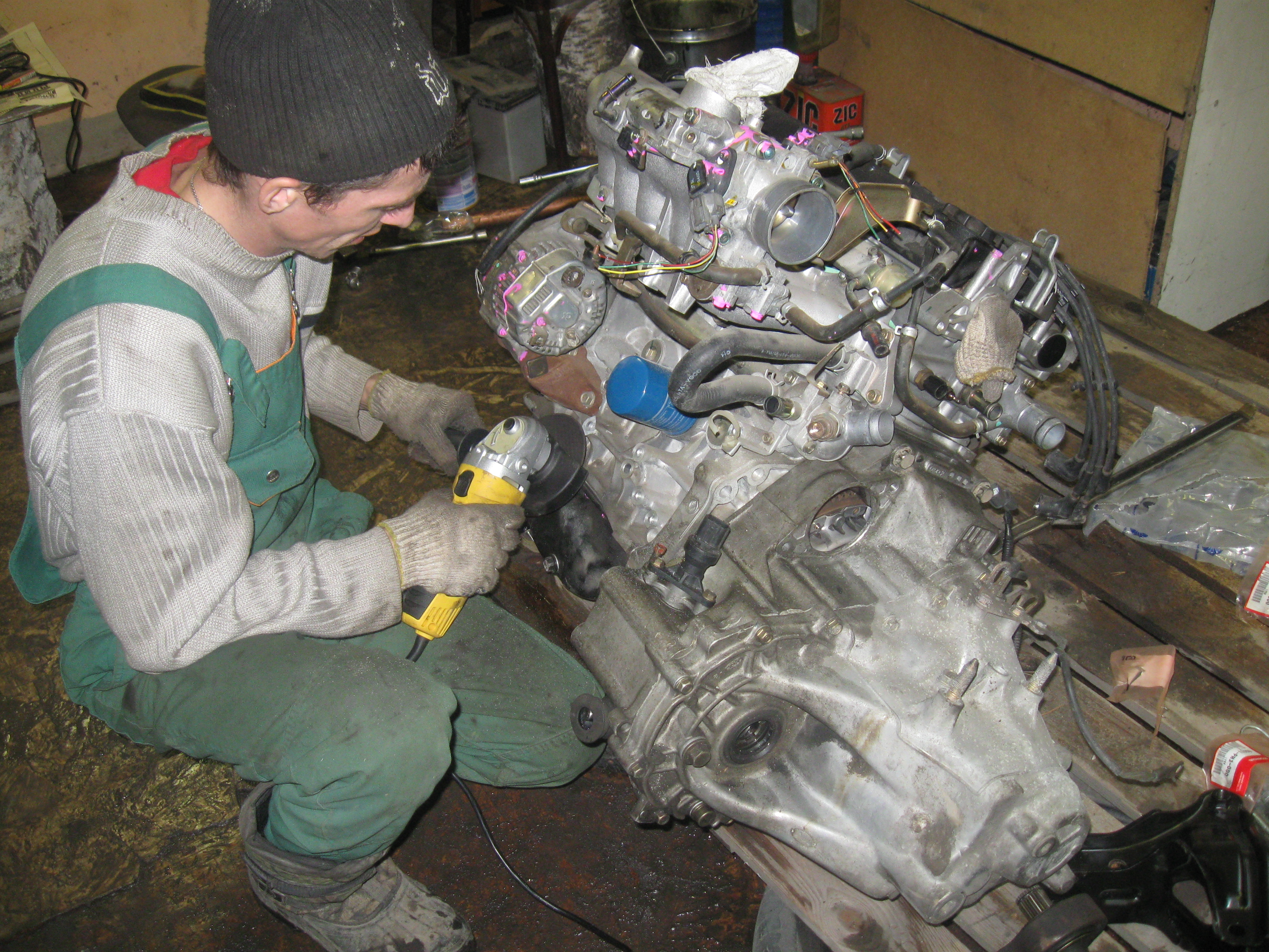

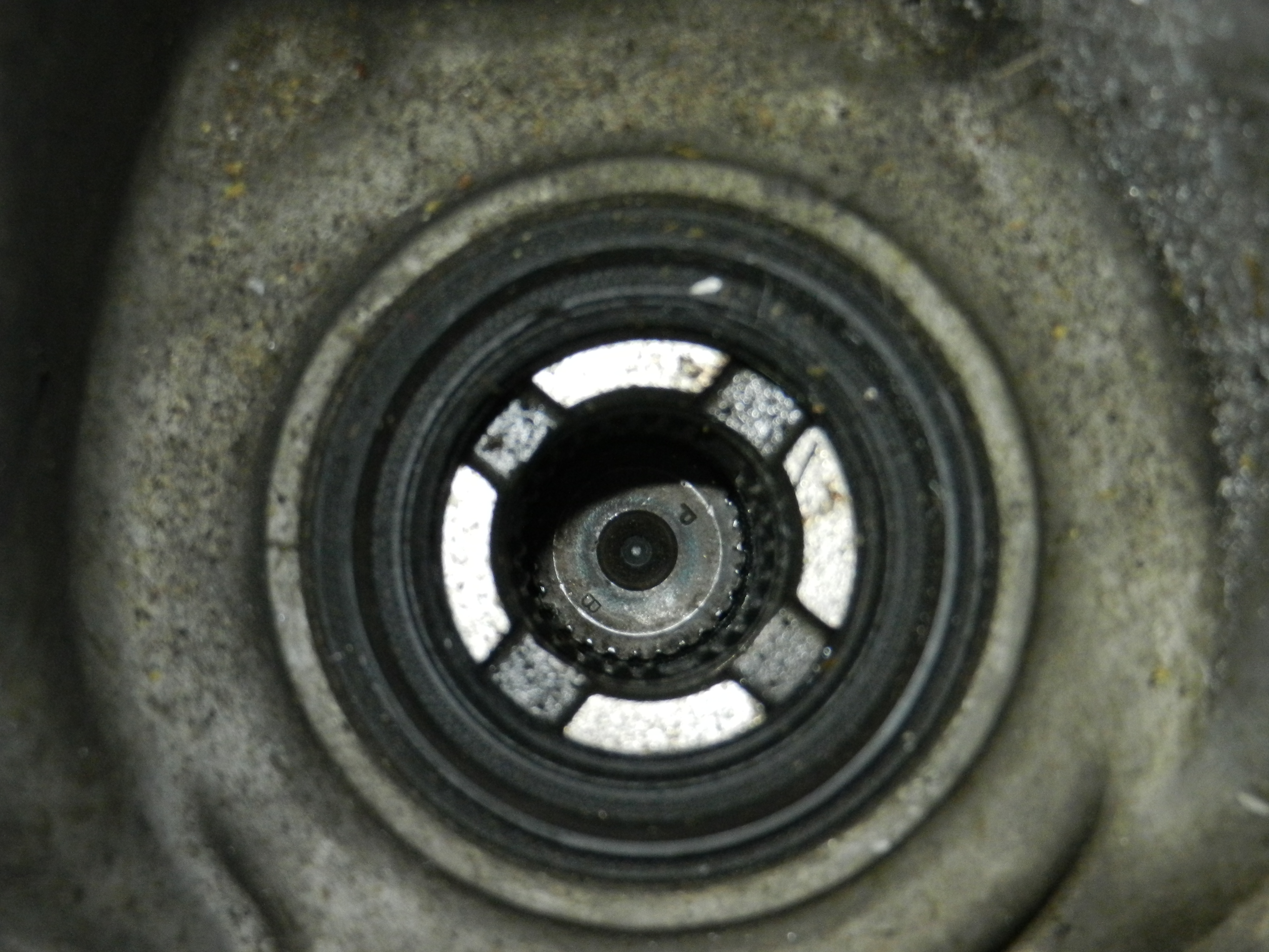

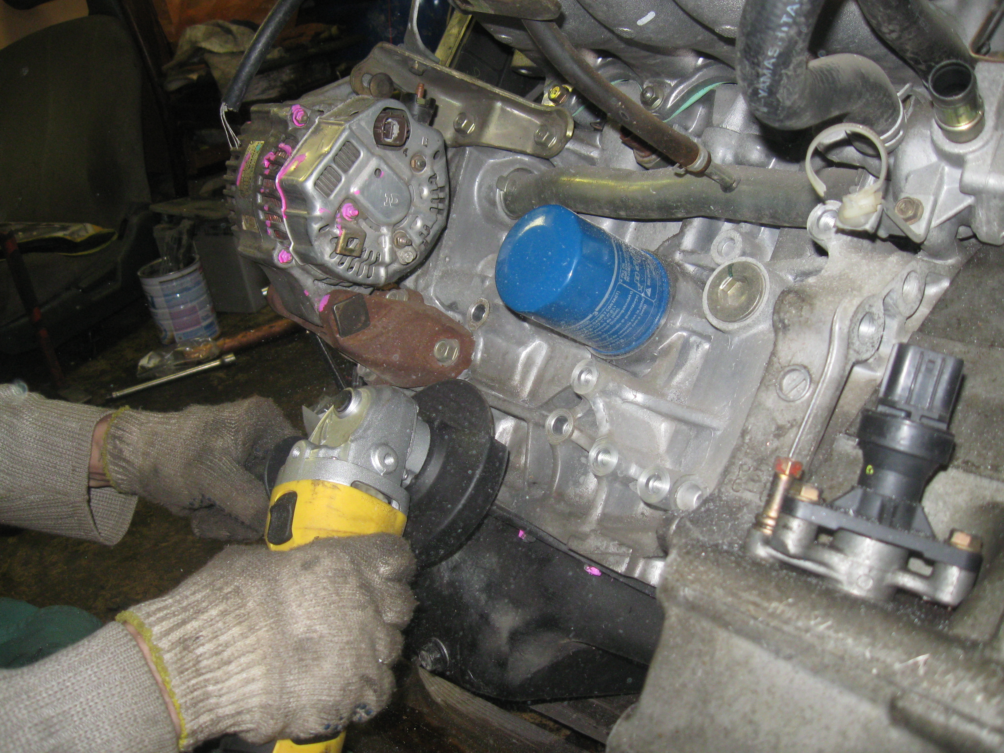

но случилось то что и должно было случиться, промвал оказался автоматным, поэтому было решено подстругать немного двигатель в месте крепления опорного подшипника
вот что имеем в итоге
а по сути ничего не имеем, пилить уже дальше некуда, а промвал всеравно не встает

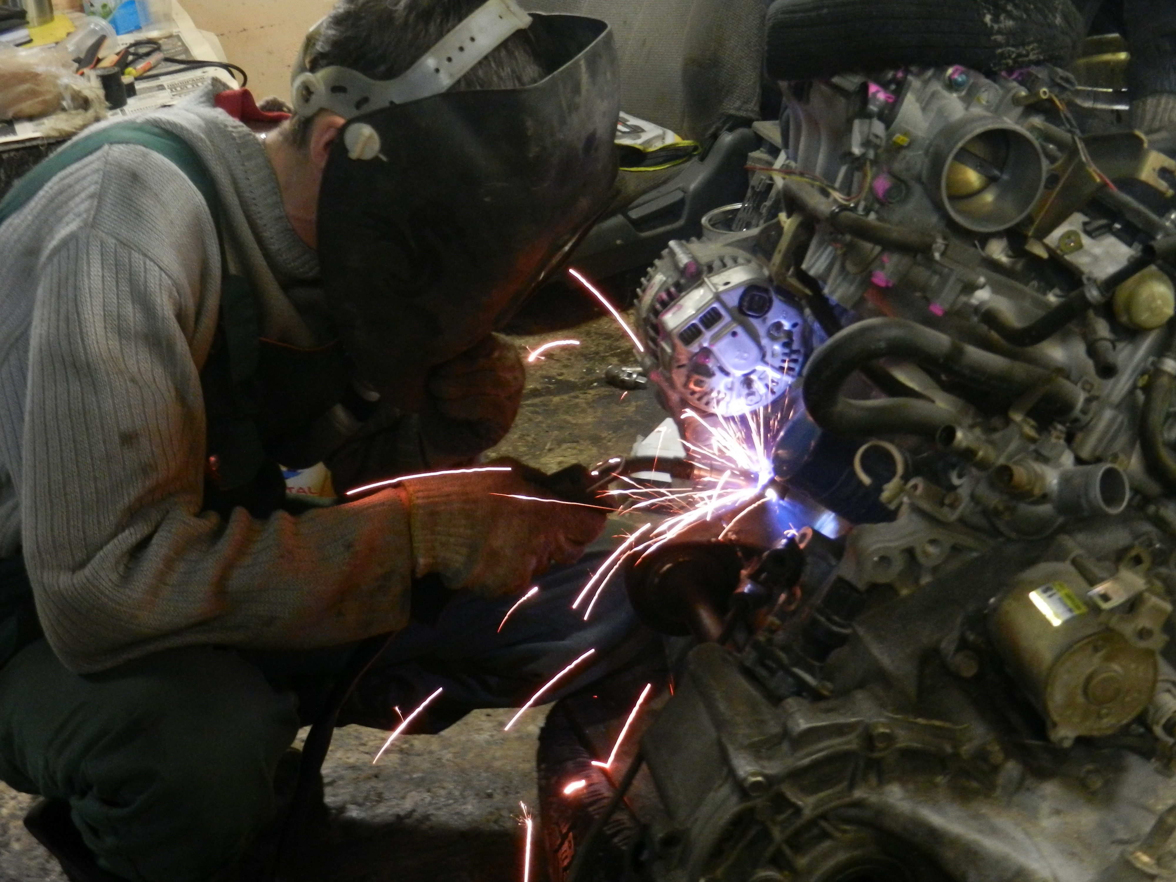

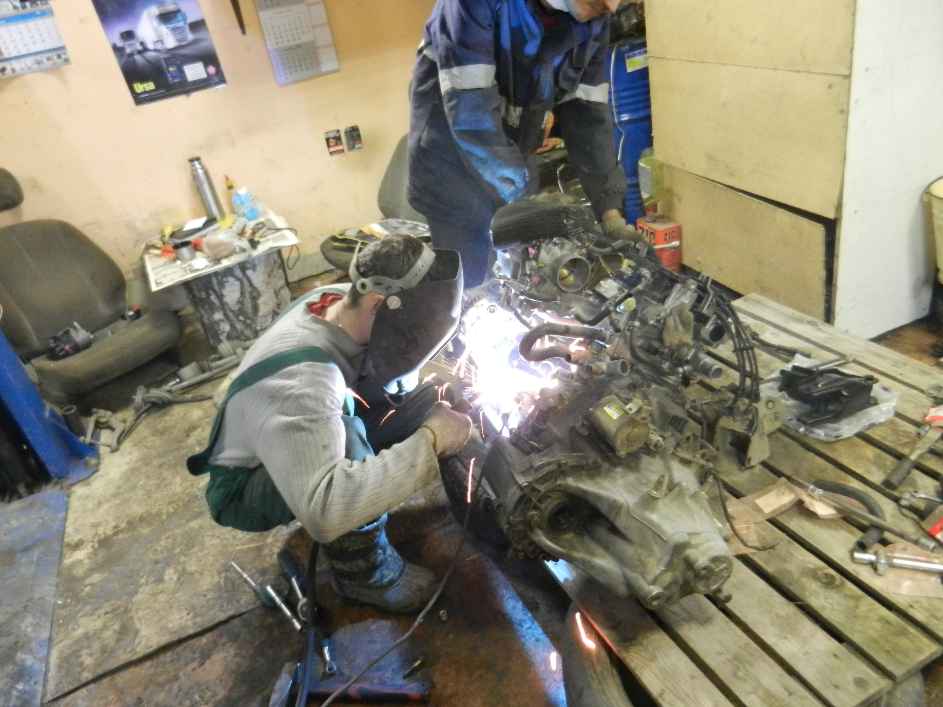

поэтому принято решение распилить нах подвесной и профессионально заварить его в "Петро-моторс" :mrgreen:
со стороны конечно видится будто я коробку к двигателю привариваю, была конечно такая мысль, но перегорела....
на самом деле варим подвесной
насрал сварки как смог и ходу в Петро-моторс
Петро-моторс как всегда на высоте в плане сварочных работ
чугуний заварен медной присадкой, шовчик имеет золотистый цвет :)
промвал подогнан, прикручен, сожалеем что сразу его не разрезали...

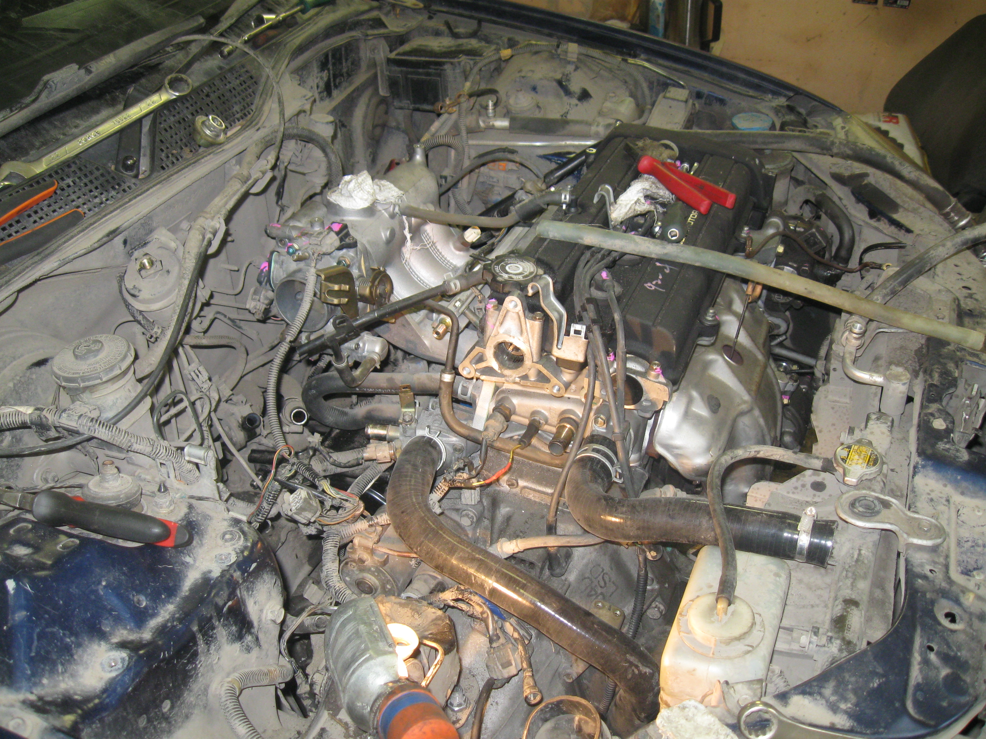

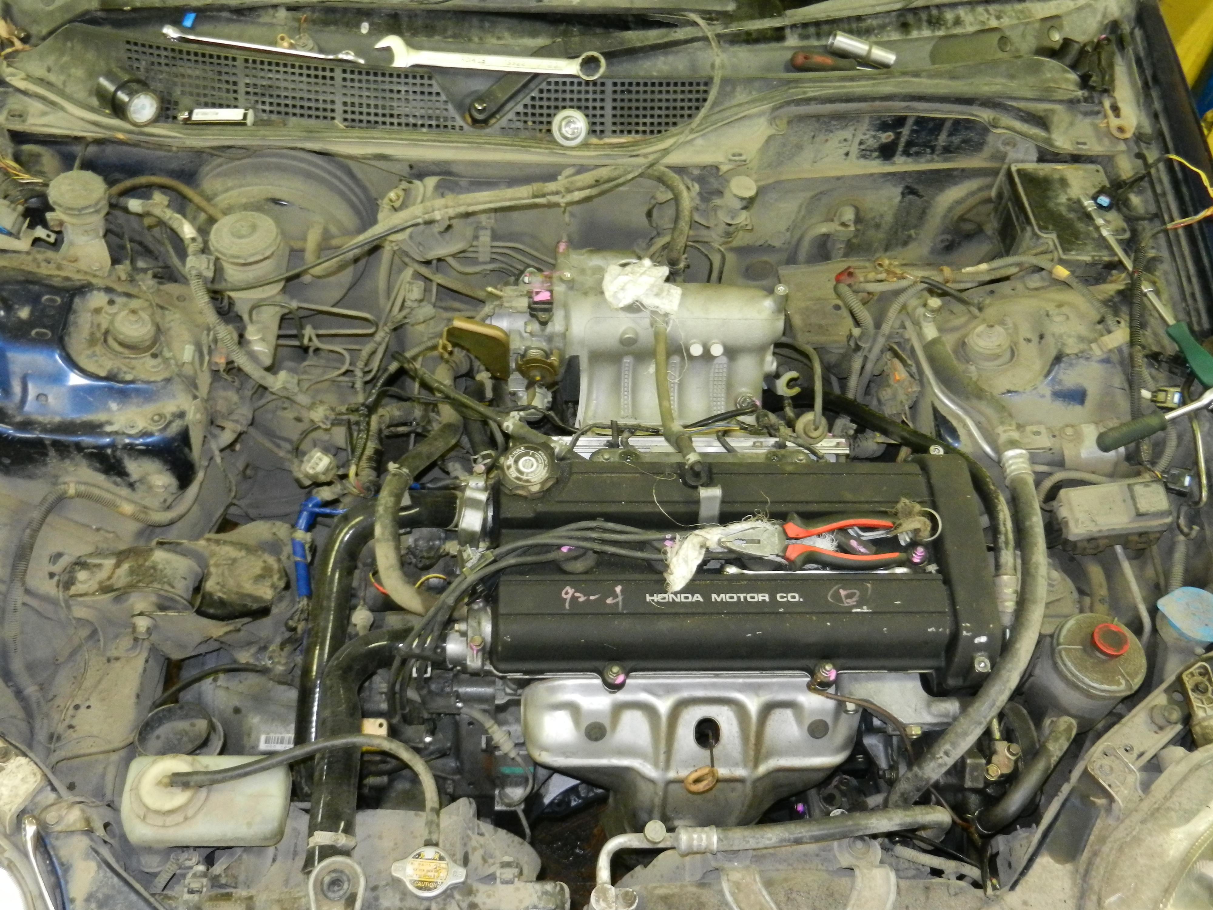

а теперь самое интересное, начинаем напяливать кузов на двигатель, вместился как будто там и стоял...
вот он, двухлитровый красавец под капотом

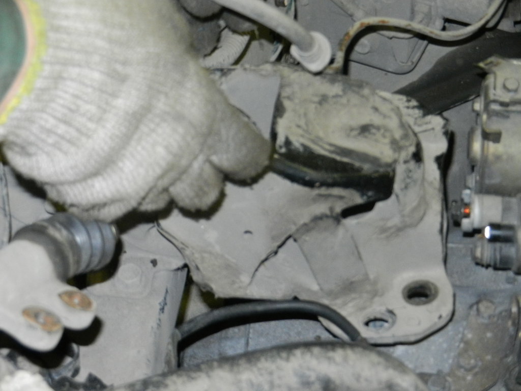

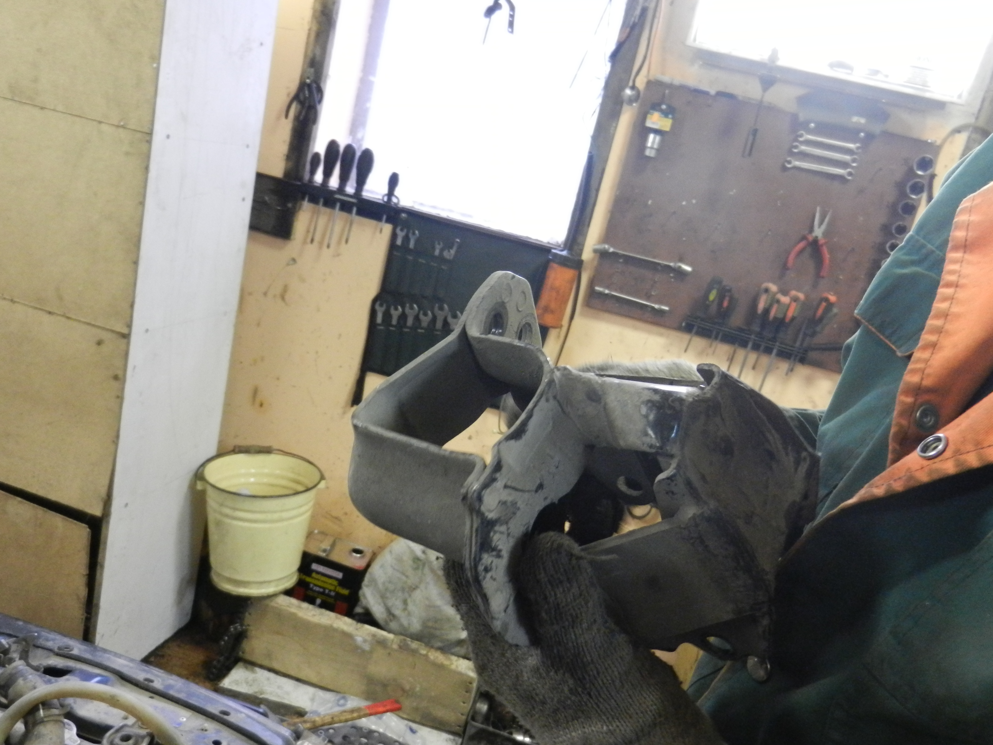

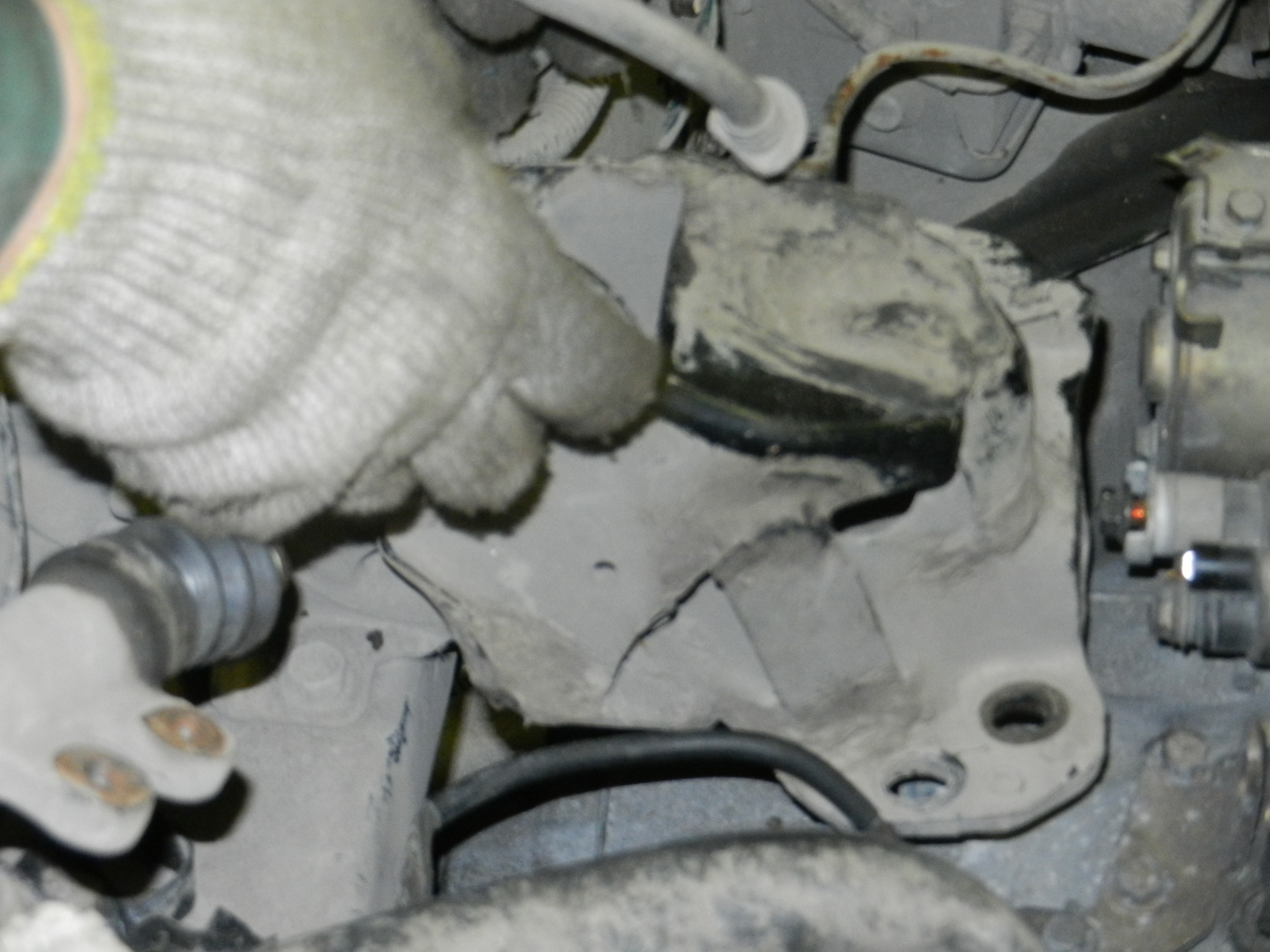

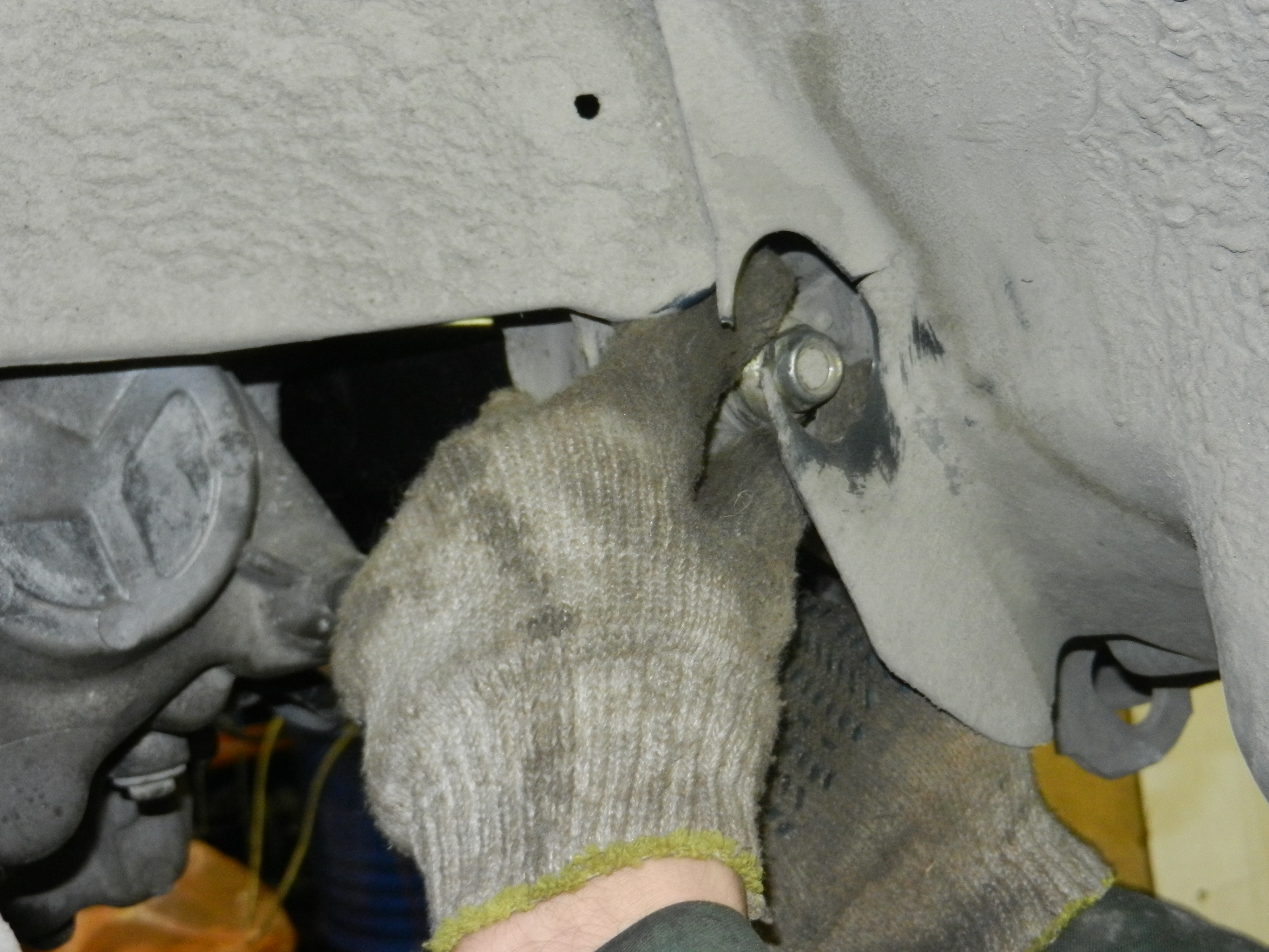

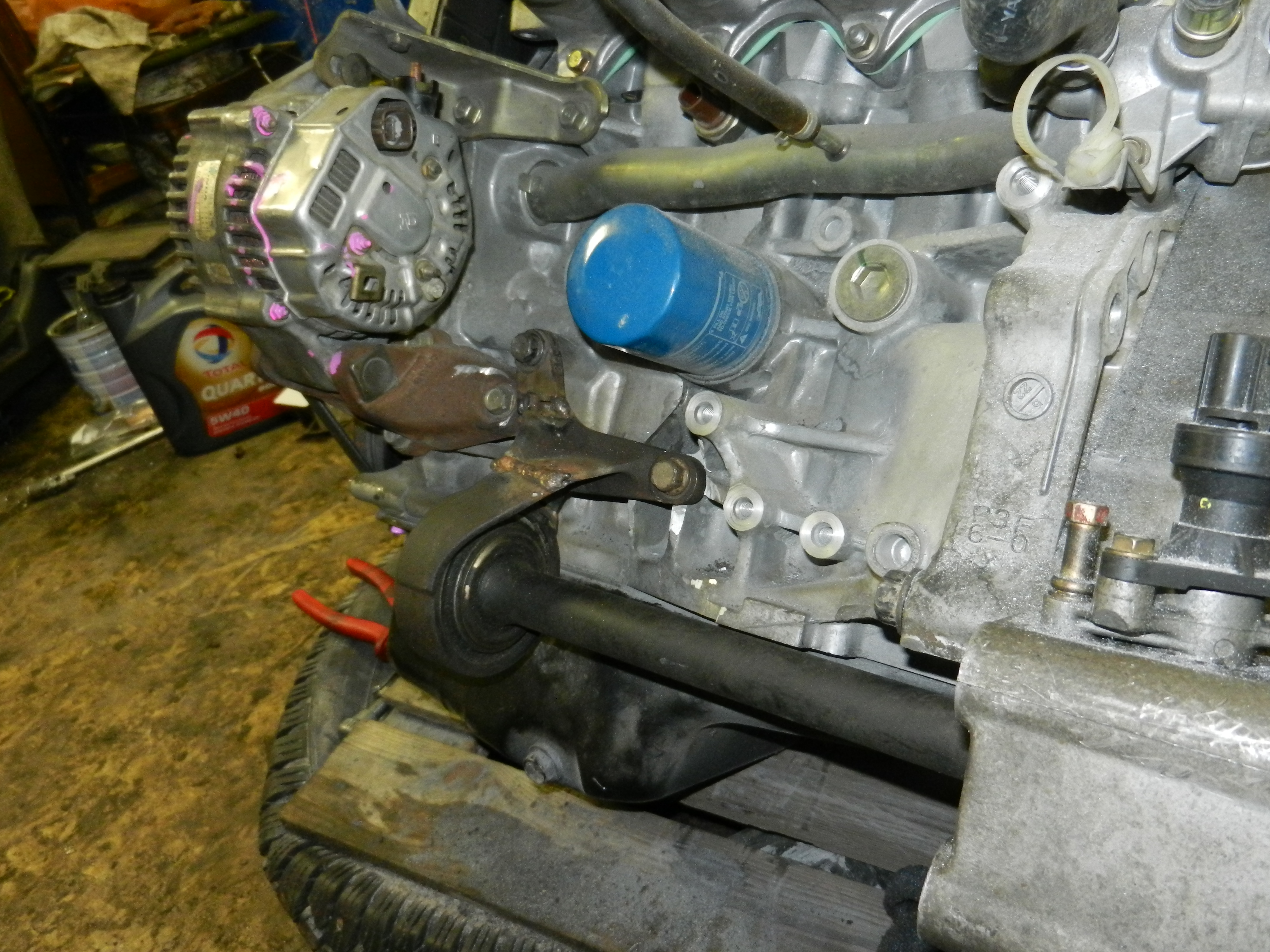

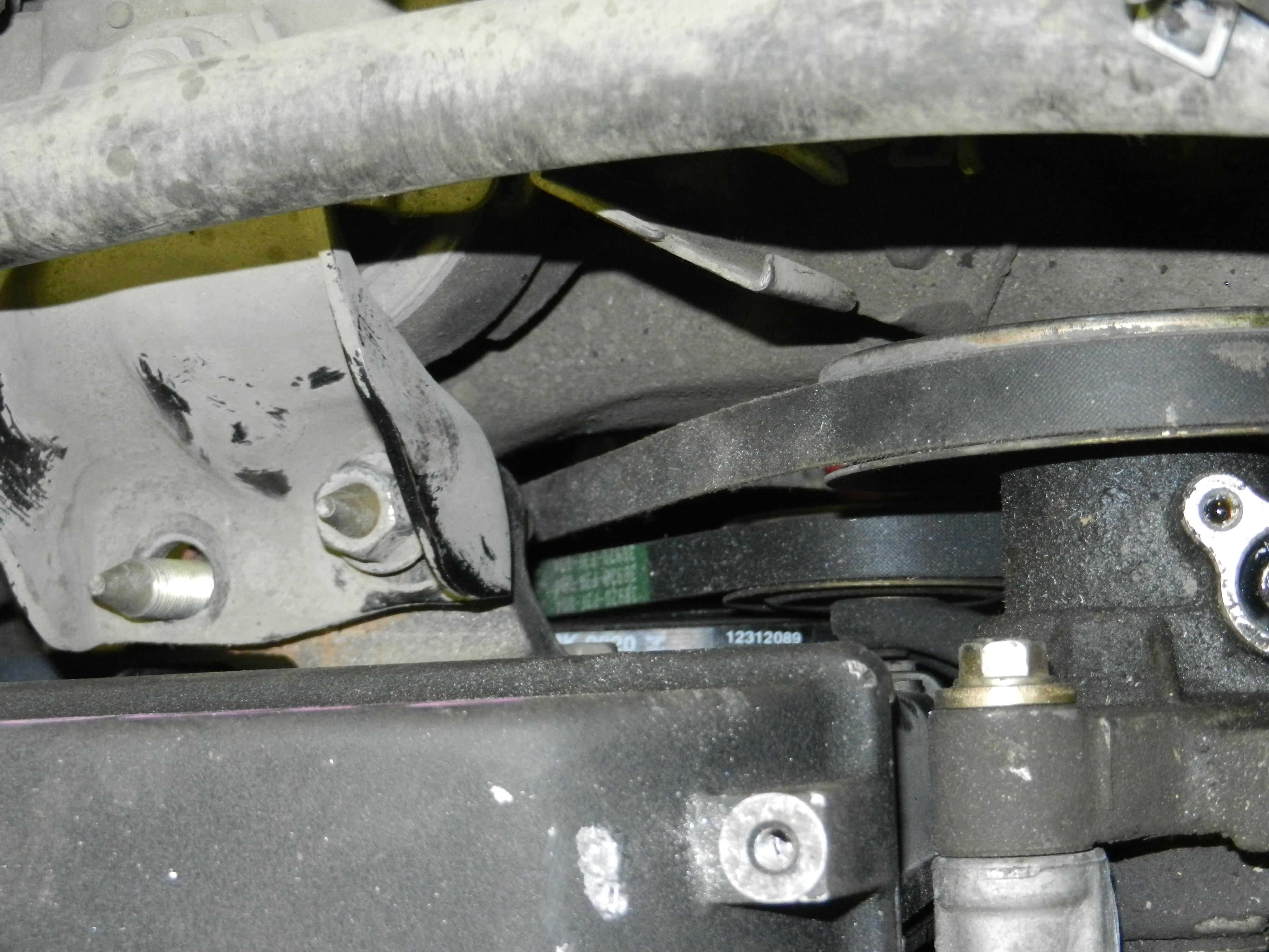

В-мотор с коробкой встал на верхние D-опоры как на родные, нижние и задние менять в любом случае...
освежу память прошлым колхозом правой верхней опоры
примерка к коробке
левый верхний кронштейн тоже болт-он

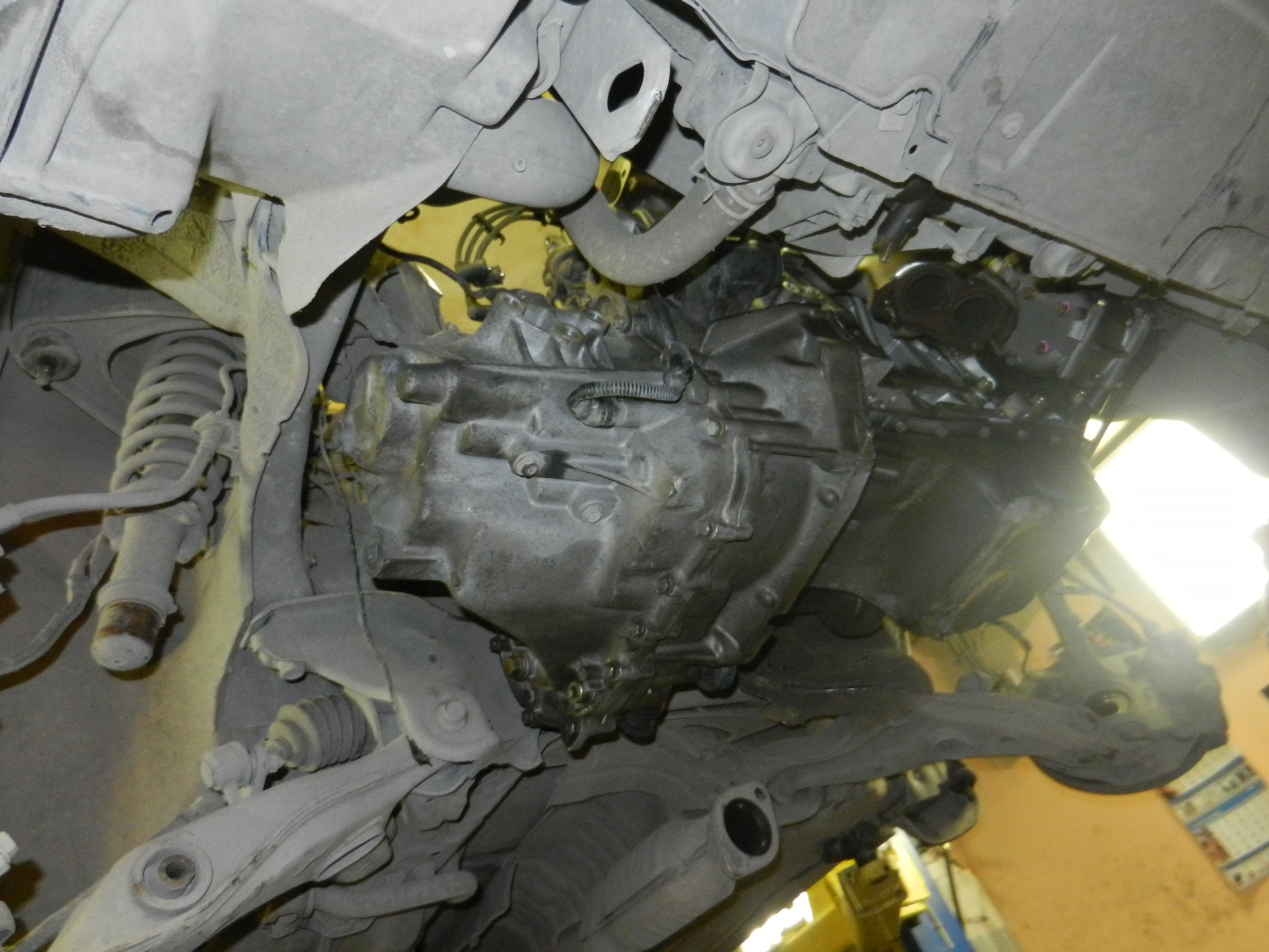

вид снизу на это безобразие

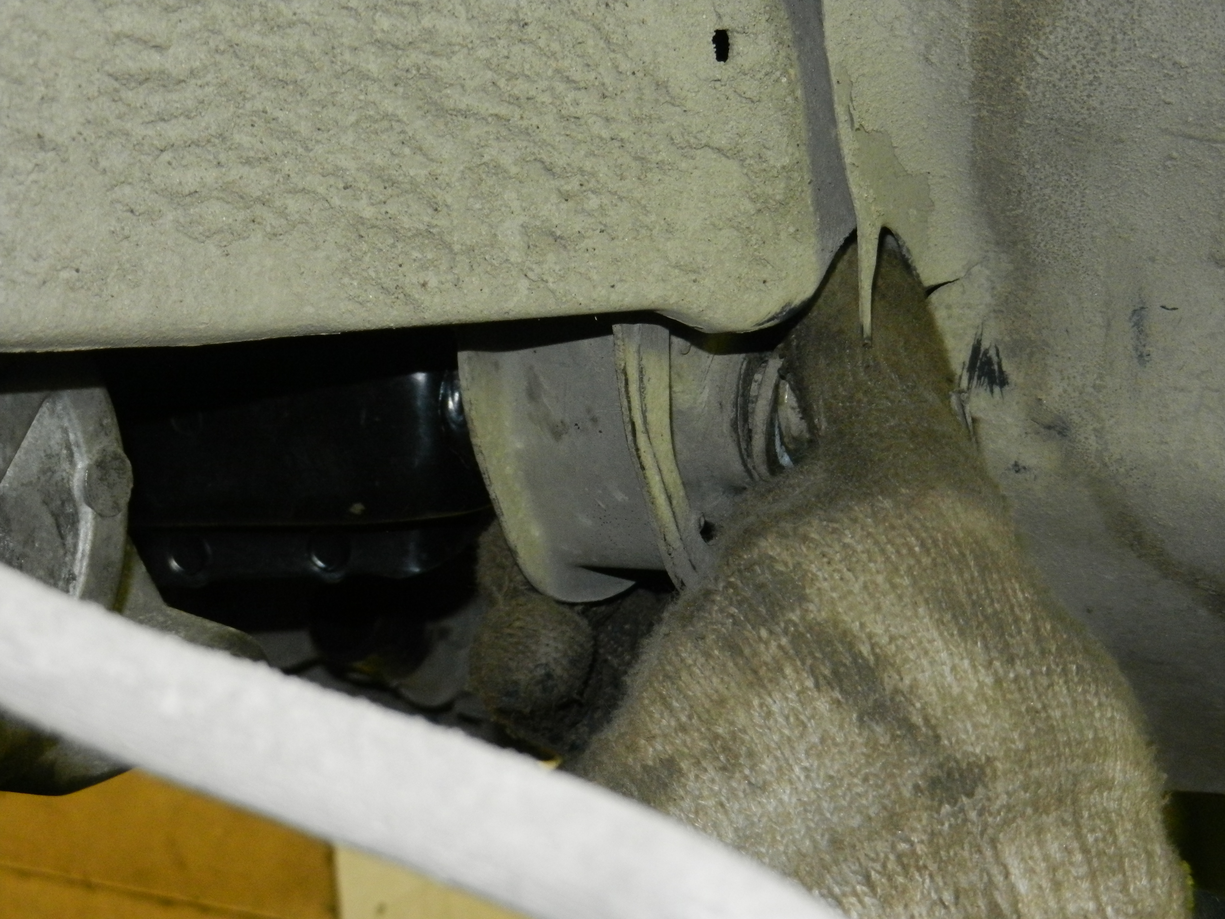

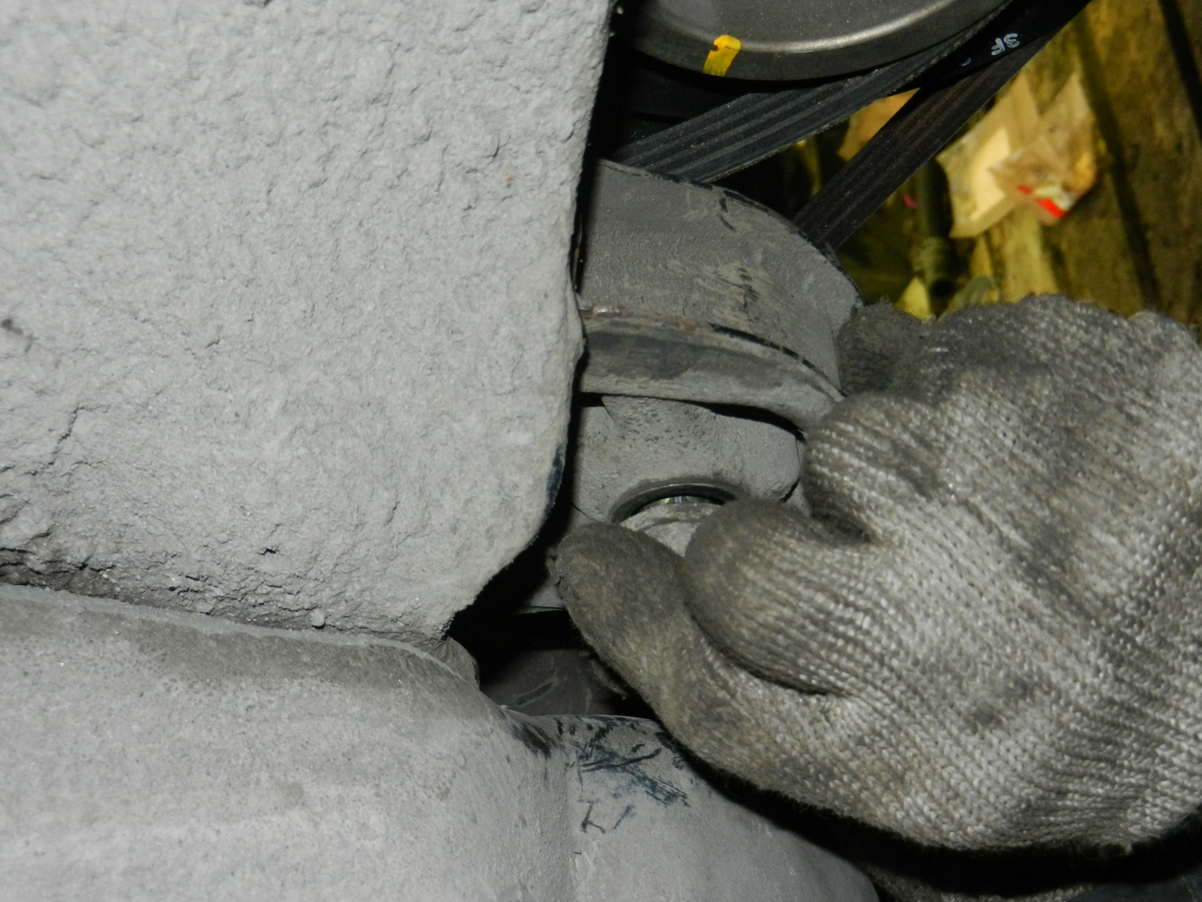

далее сажаем наместо нижние подушки

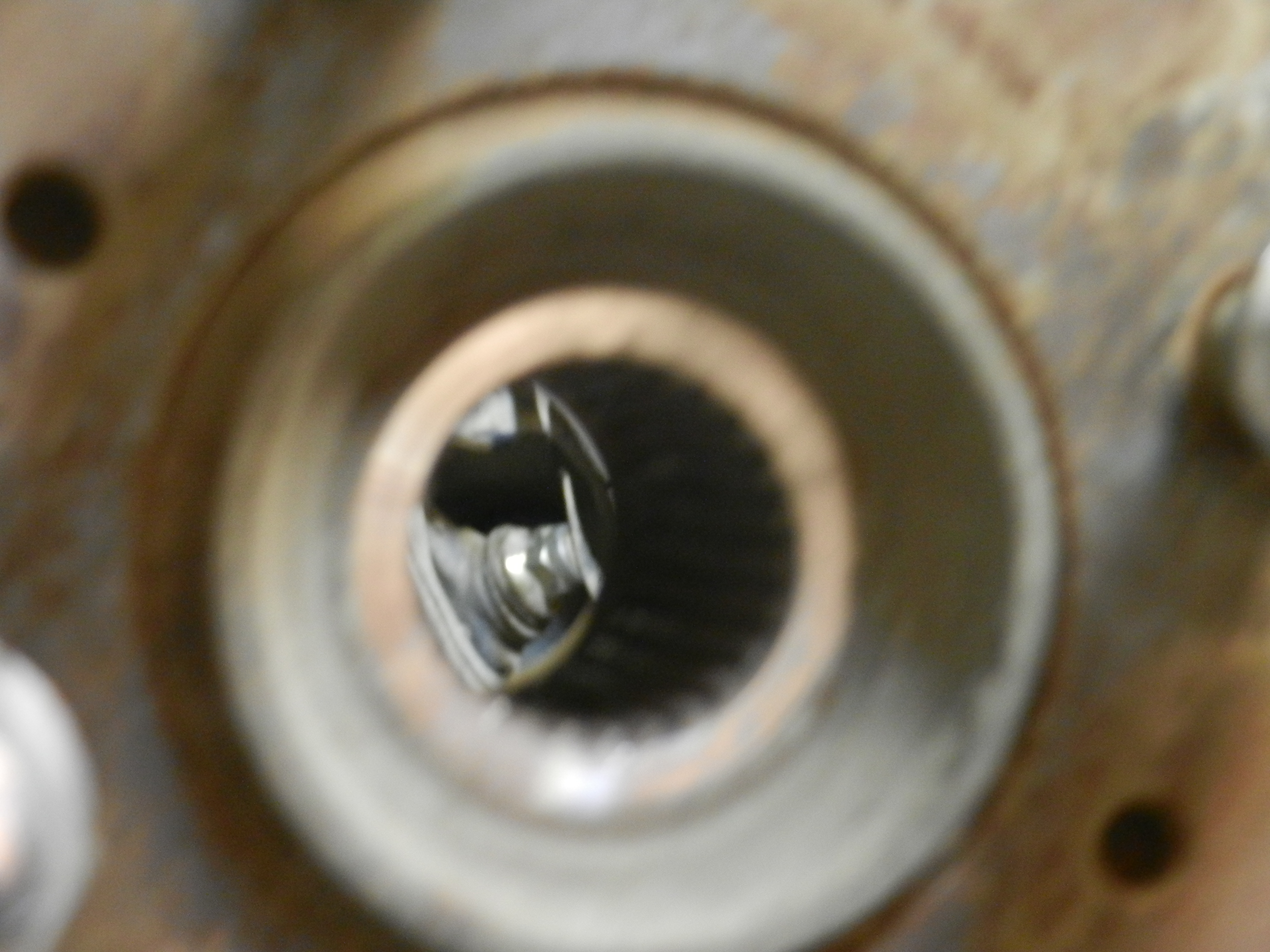

чудный вид на гайку через отверстие в ступице :mrgreen:
а это чудный вид на промвал, через коробку...

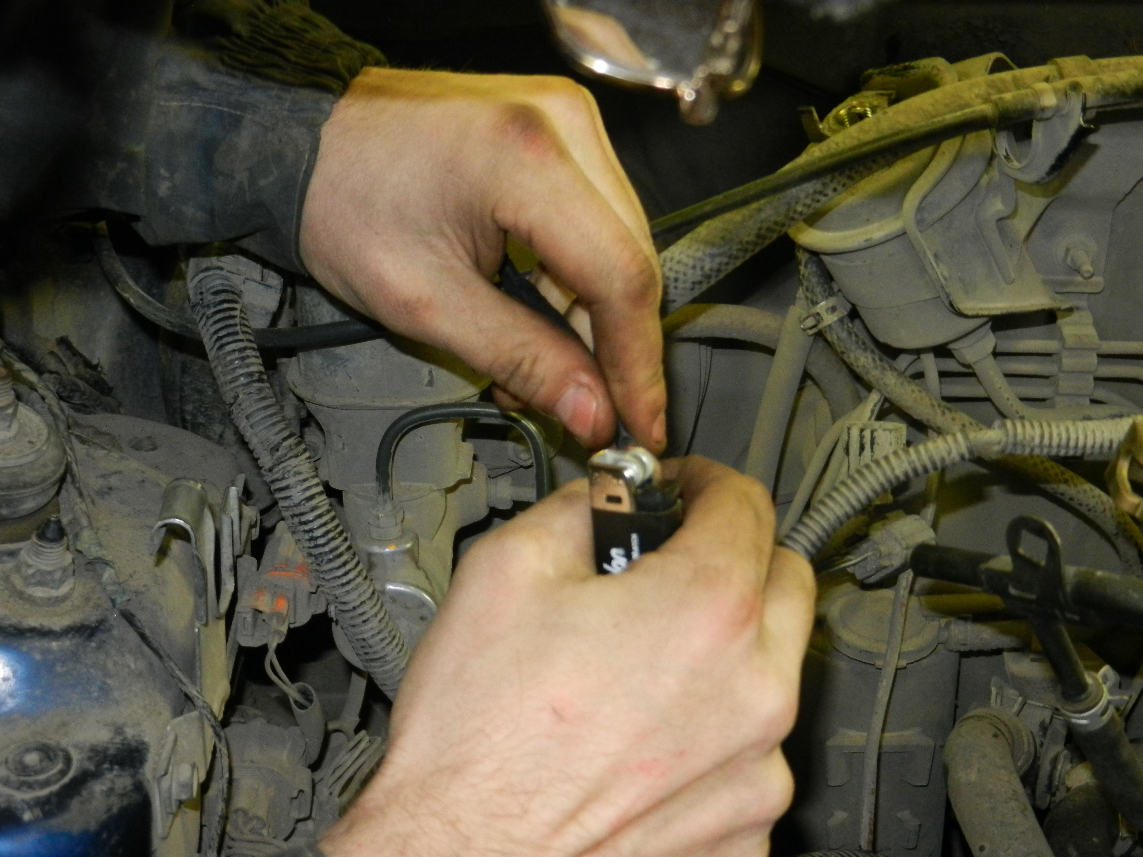

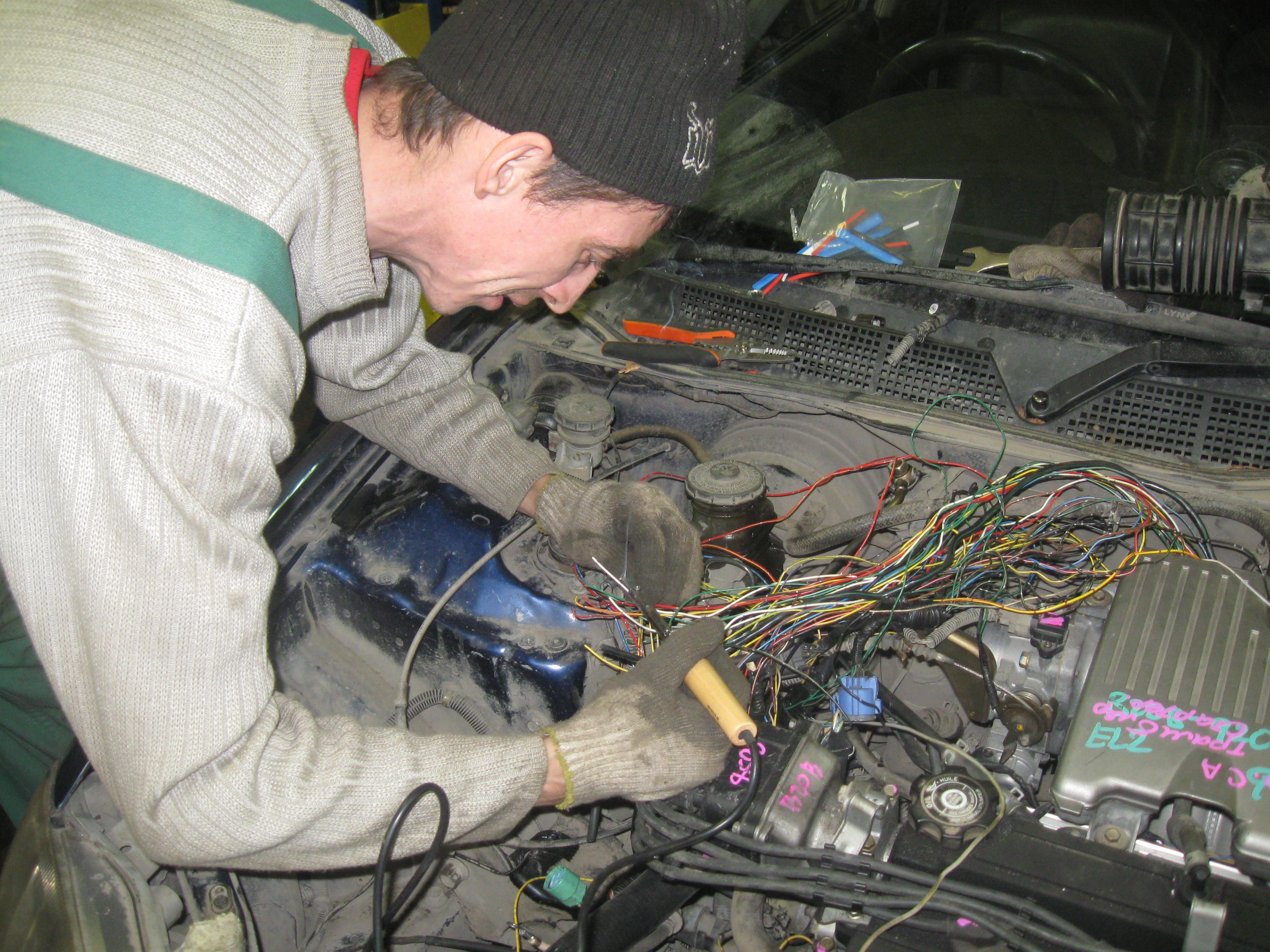

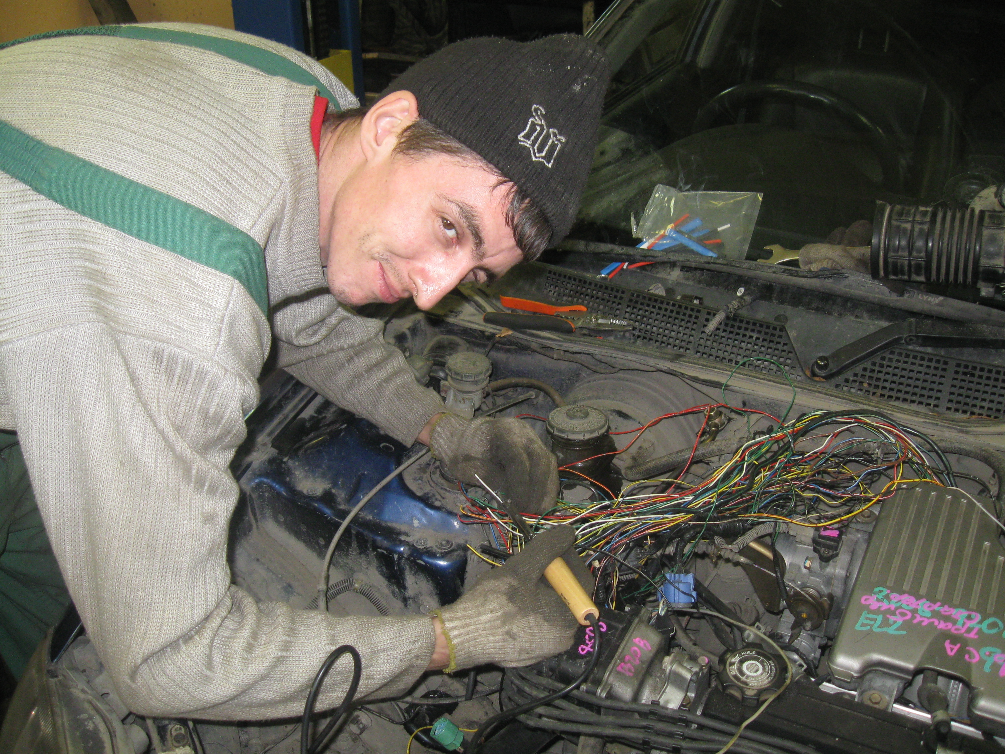

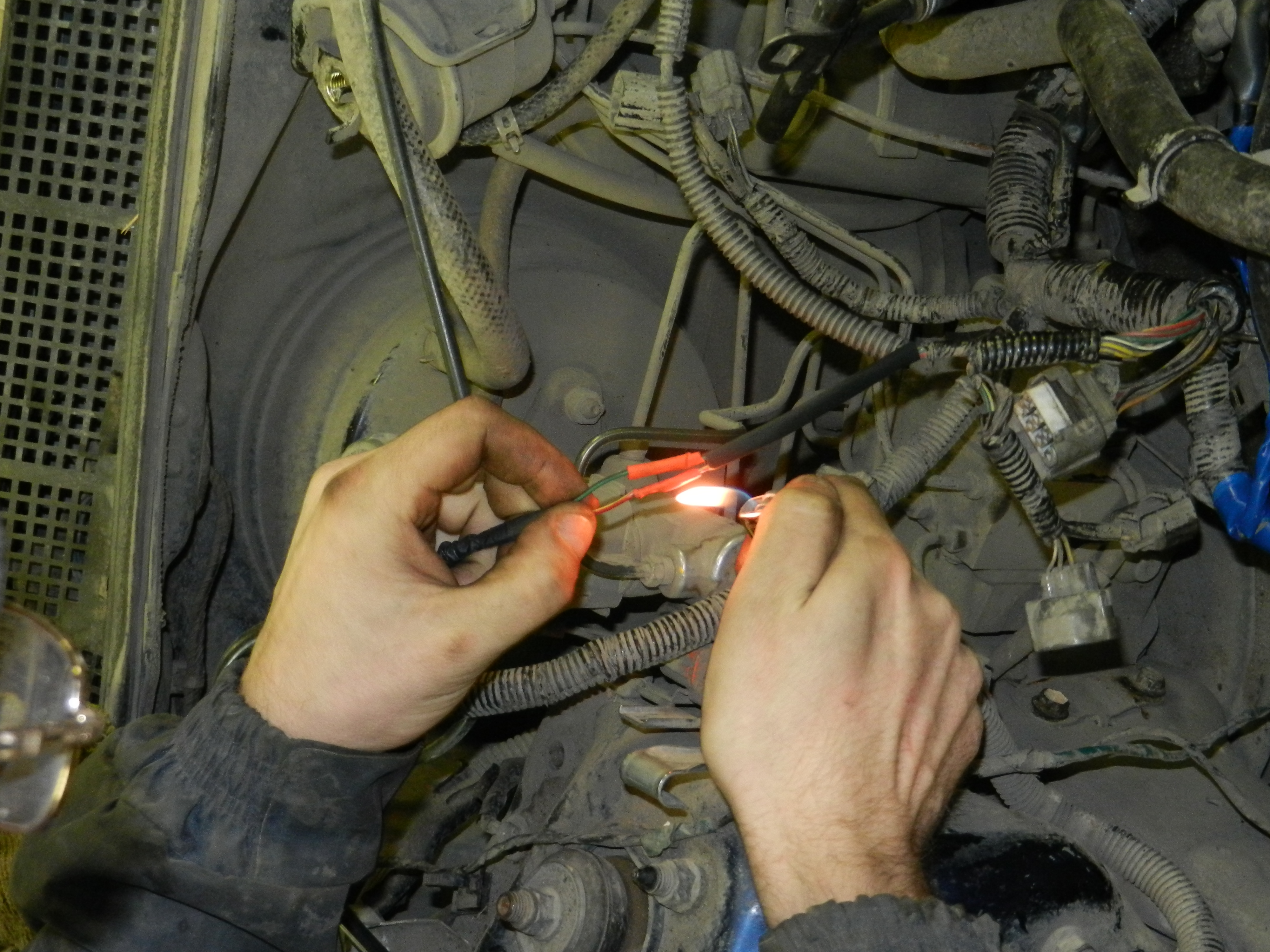

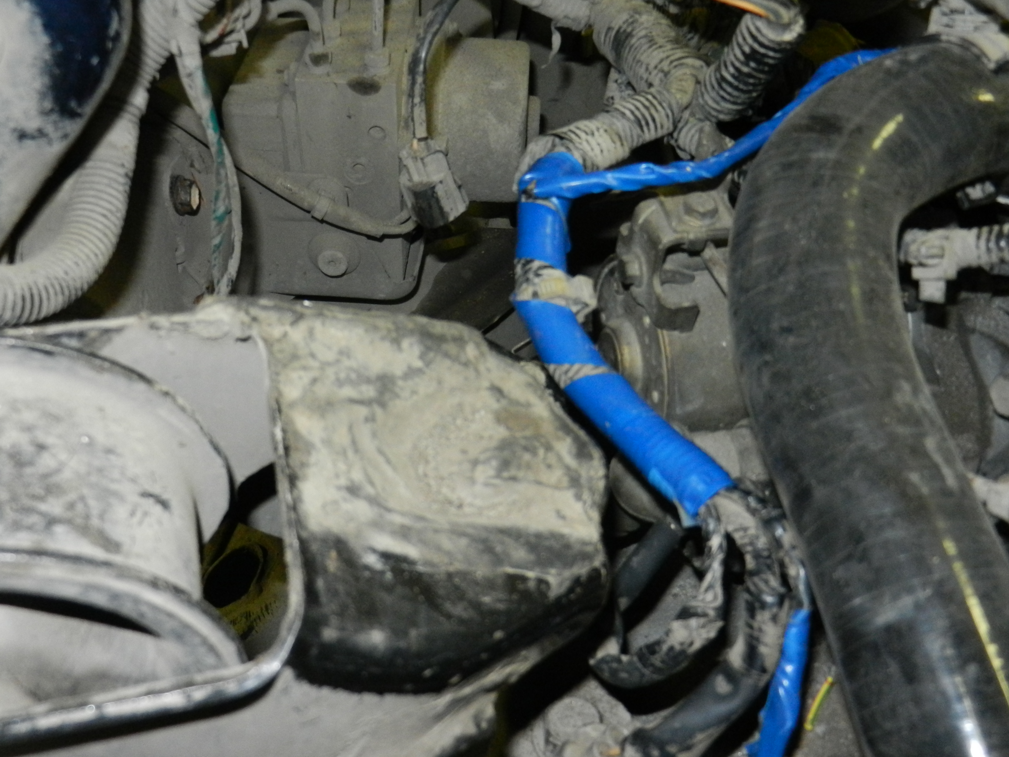

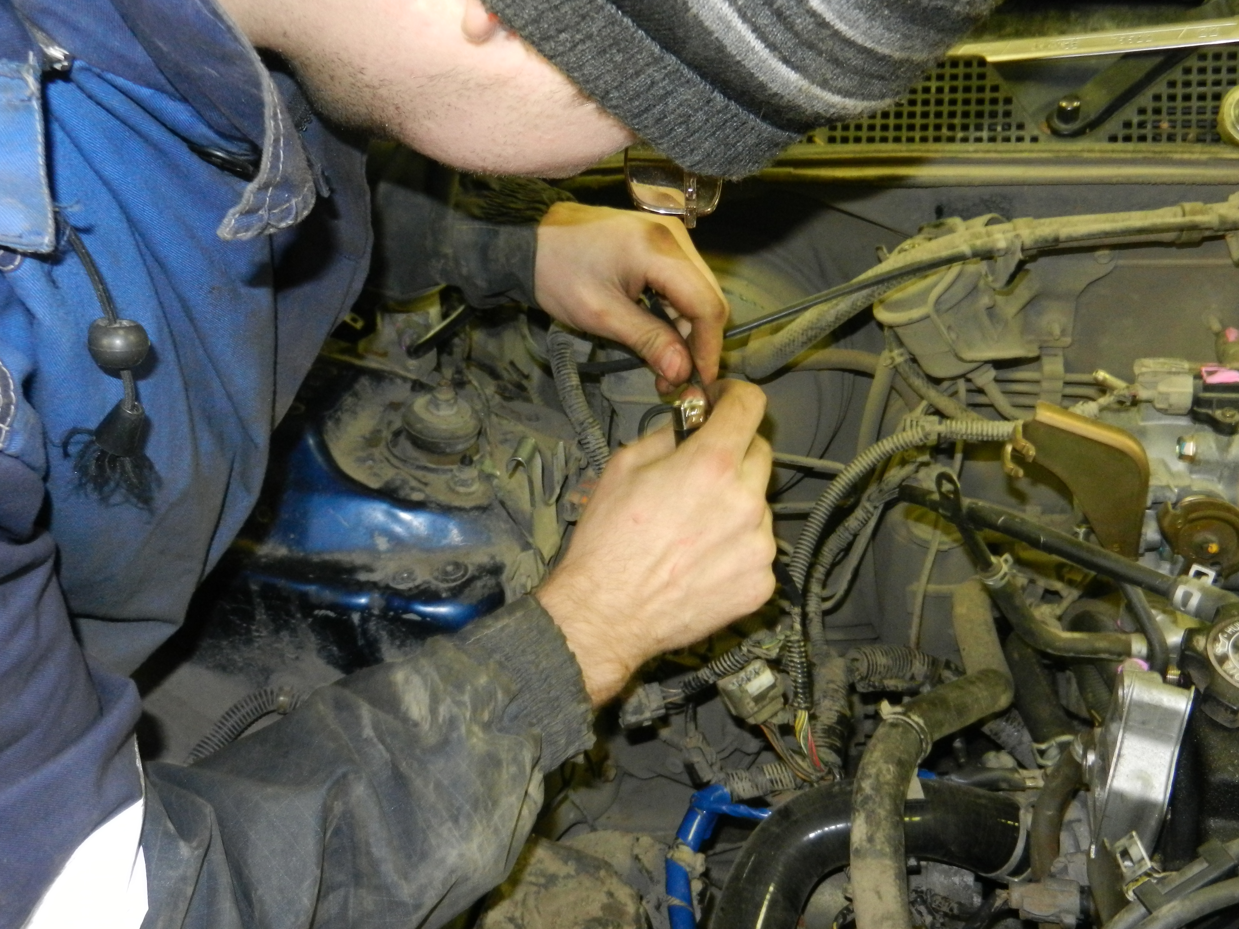

далее начинаем пляски с бубном, т.е. сращивание В и D проводок
с наскока взять барьер не удалось, поэтому берем библию от орхии и начинаем изучать...
начитавшись умных слов дело пошло намного быстрее, в ход пошел паяльник, термоусадка, зажигалка, гофра и синяя изолента :mrgreen:
соло на паяльнике исполняет Витя arrow...

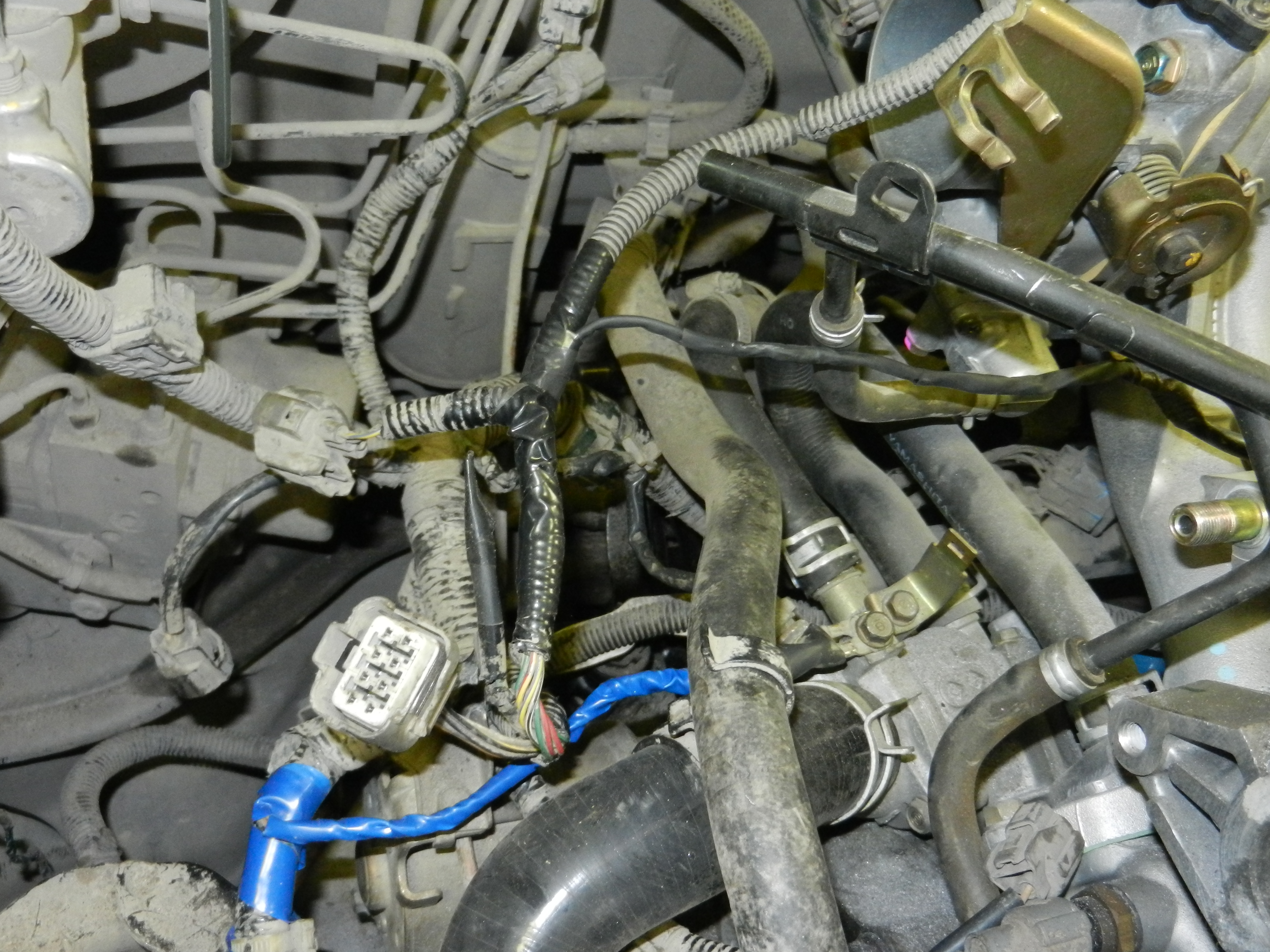

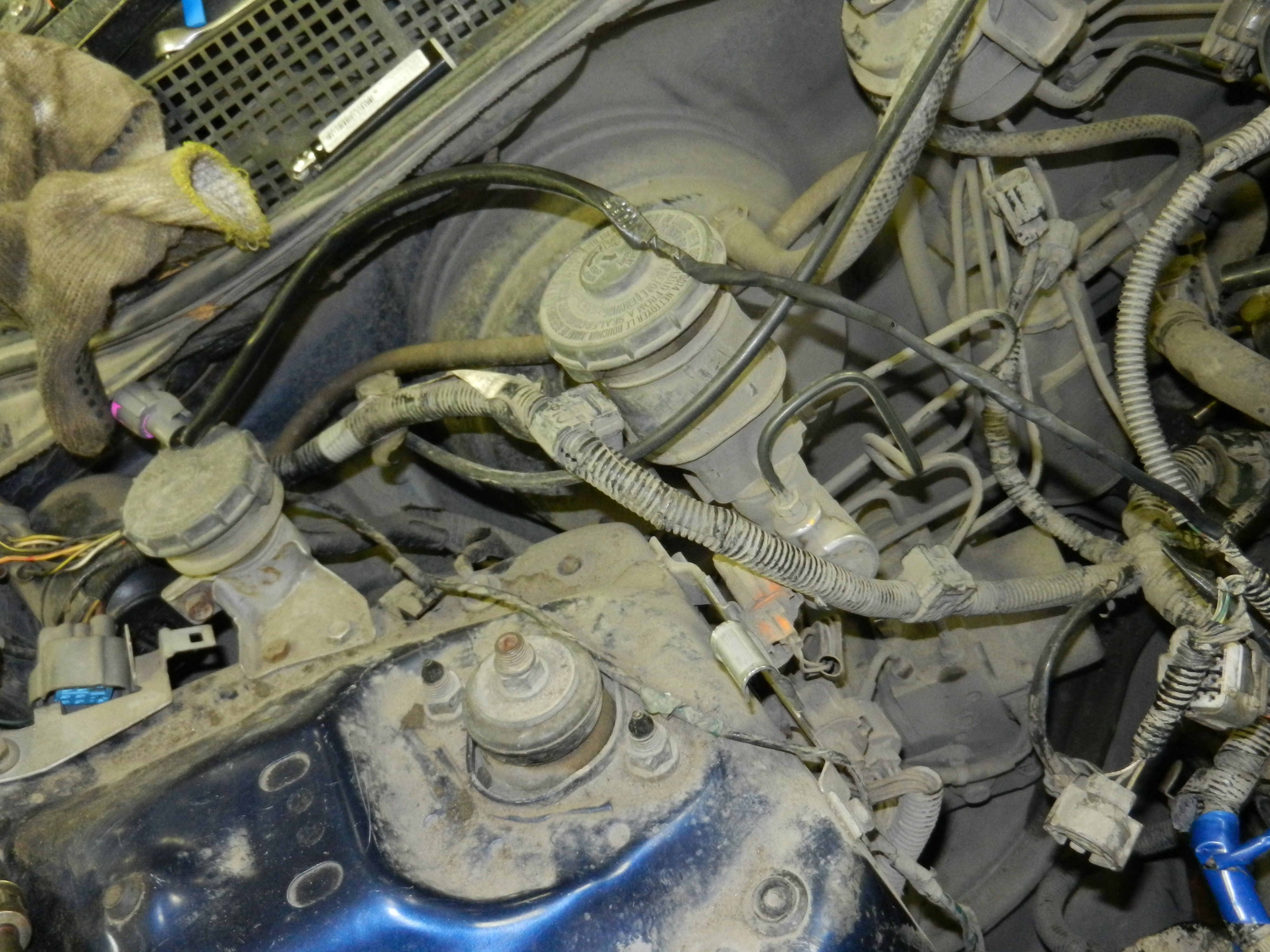

выхлоп получился нормальный, все фишки подогнаны

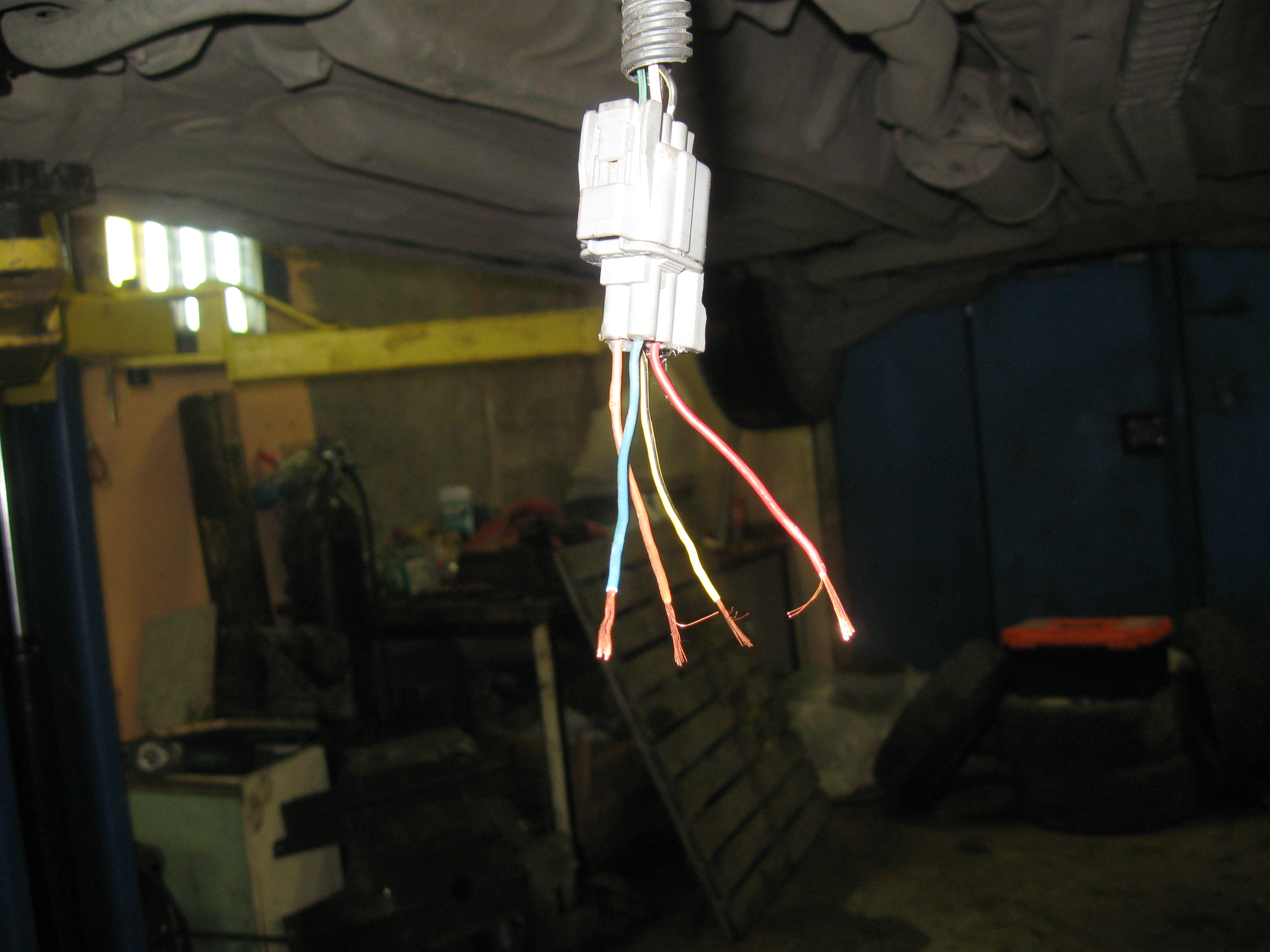

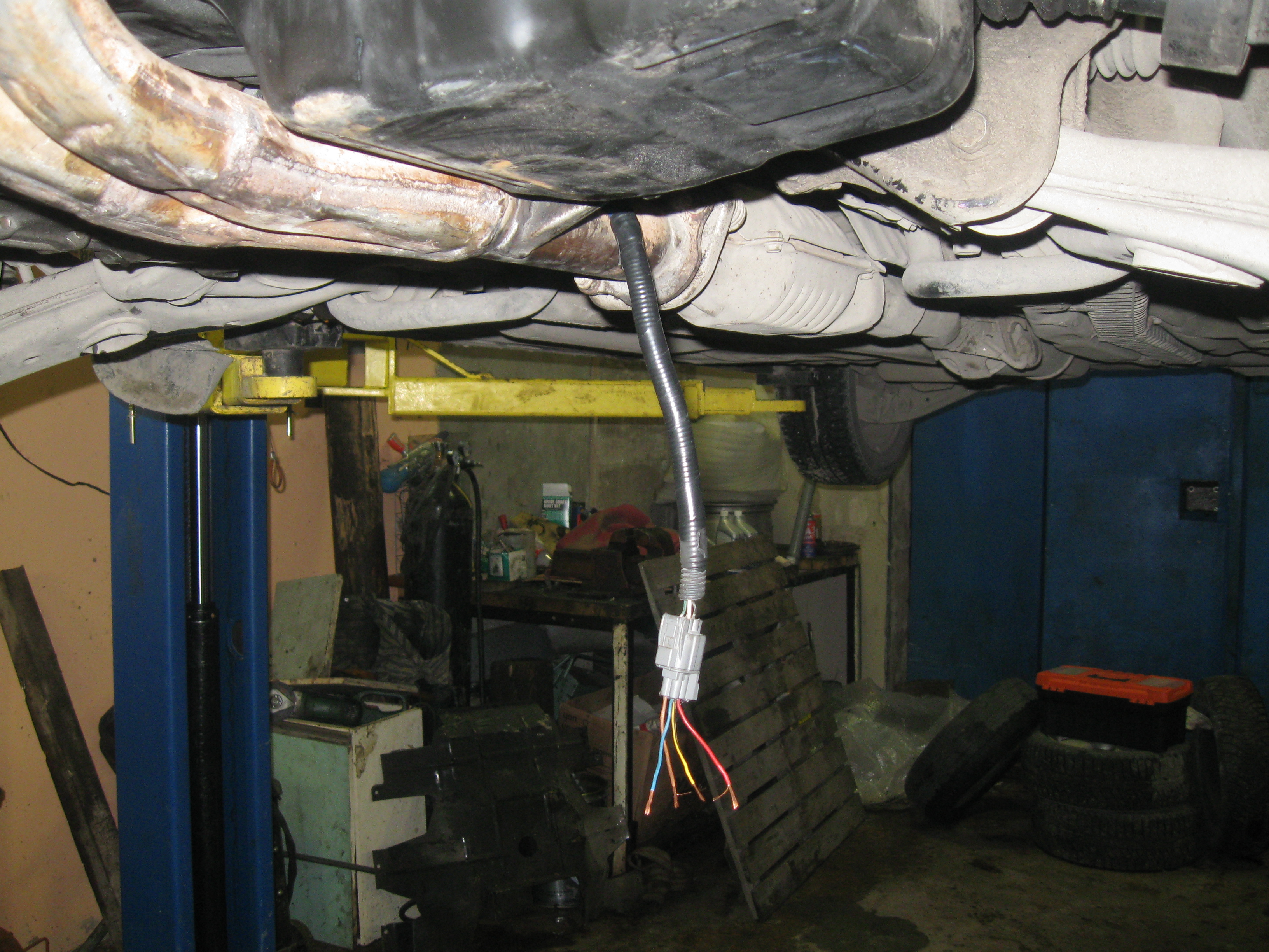

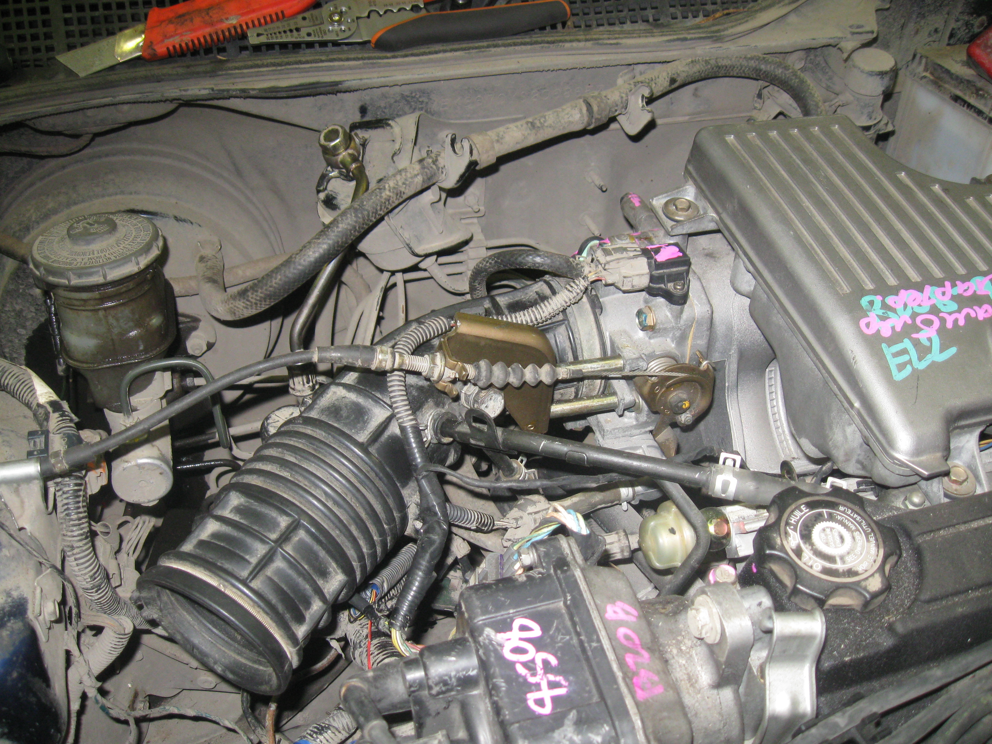

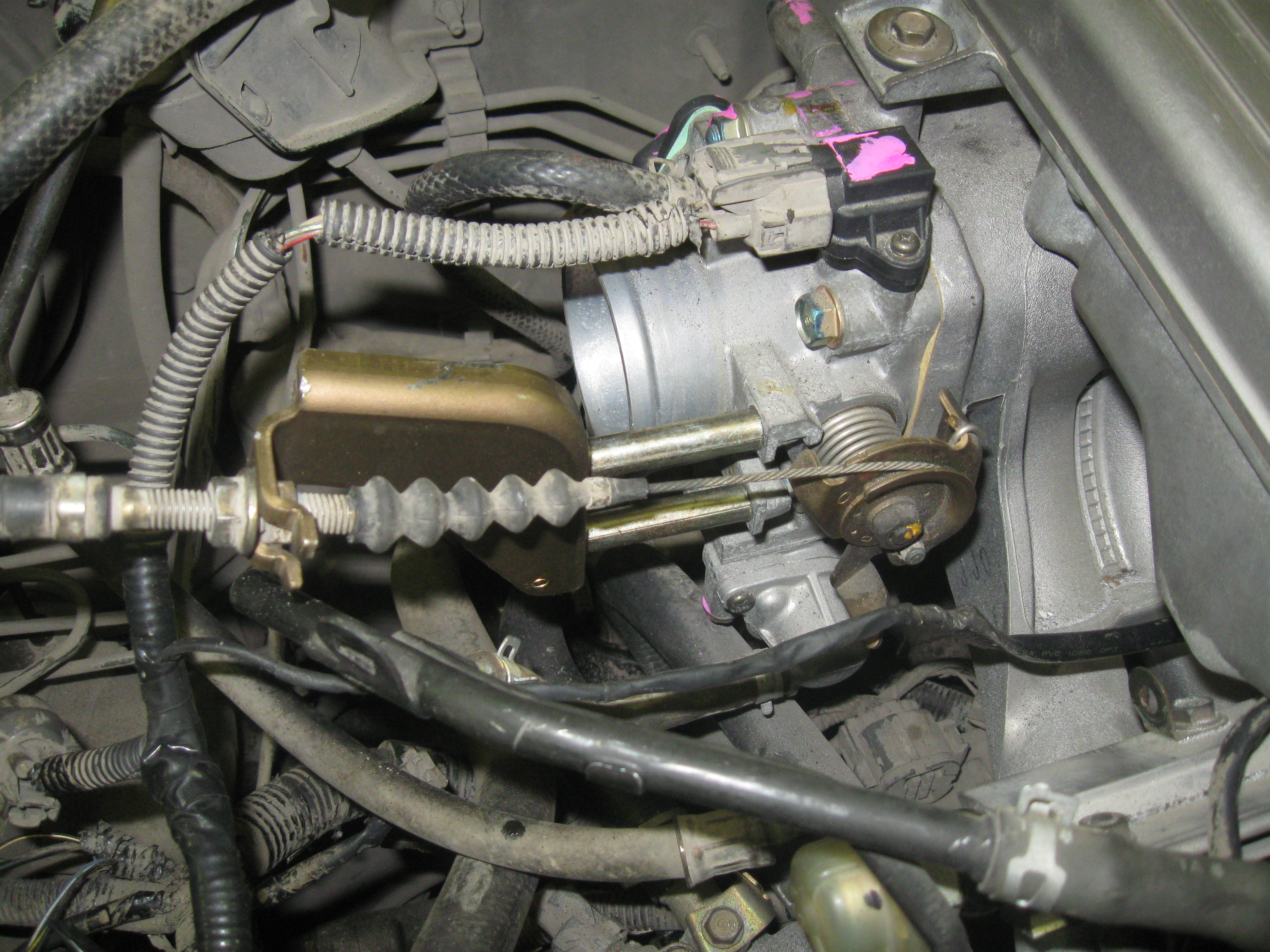

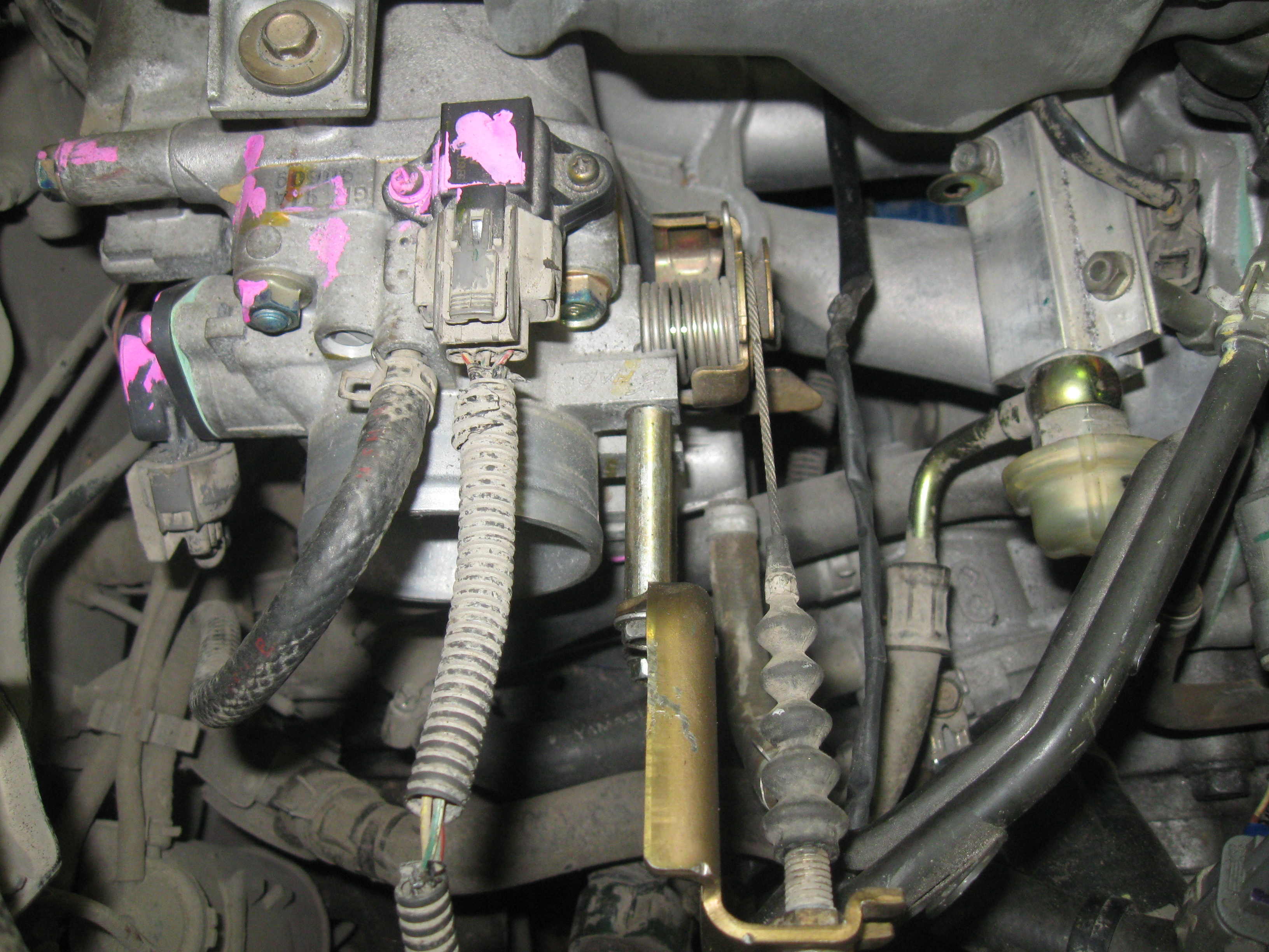

осталось дело за кислородником, кто не в курсе, у меня был однопроводный, а надо четырехпроводный
а тут откуда нивозьмись прилетел еще один нежданчик в виде тросика газа, на D-моторе сам тросик короче, но голая часть длиннее, и чтобы его натянуть на В-дроссель пришлось сваять небольшие проставочки
все установлено на свои места, кронштейн никому не мешает, значит будет жить долго и счастливо :mrgreen:

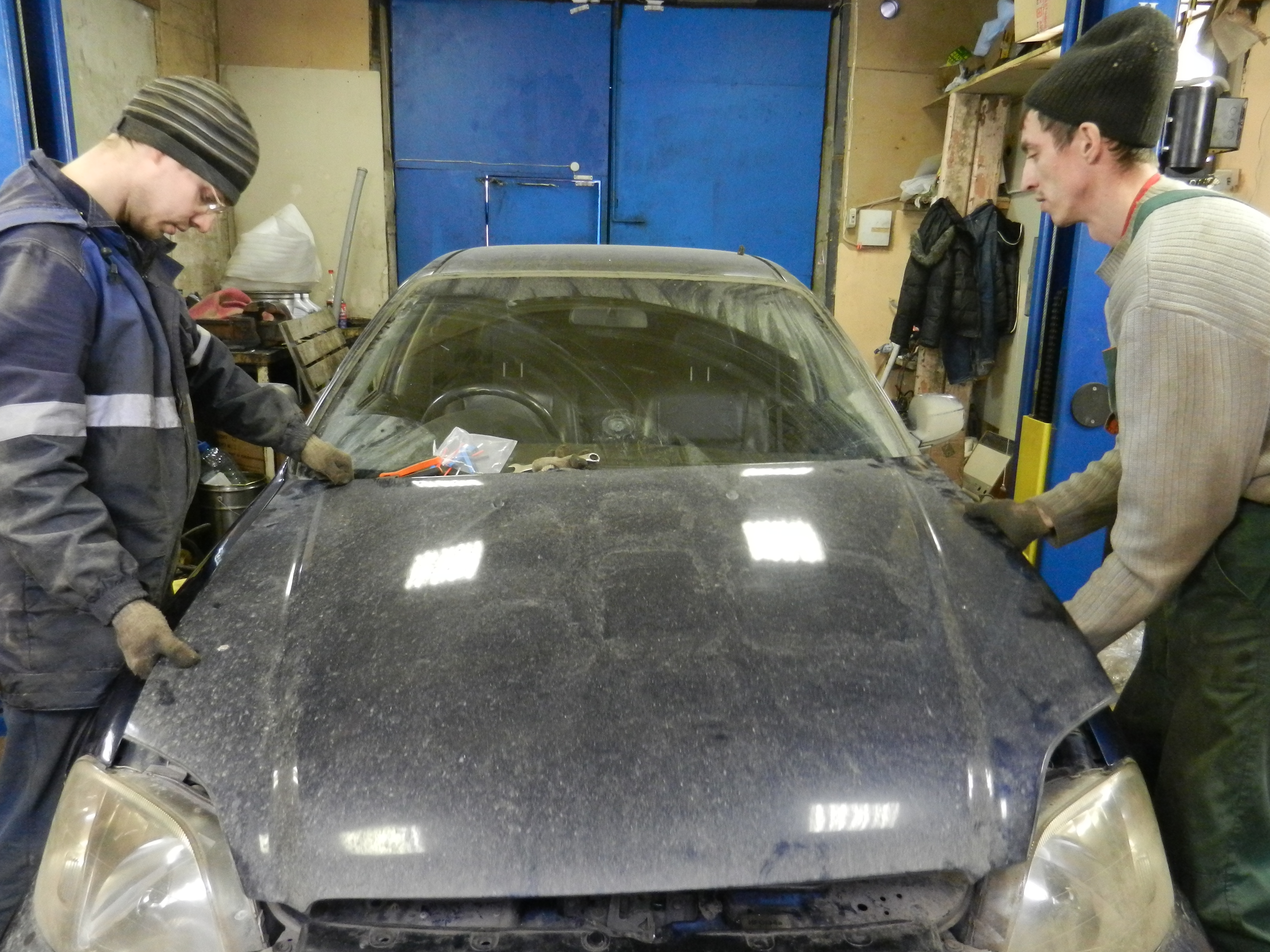

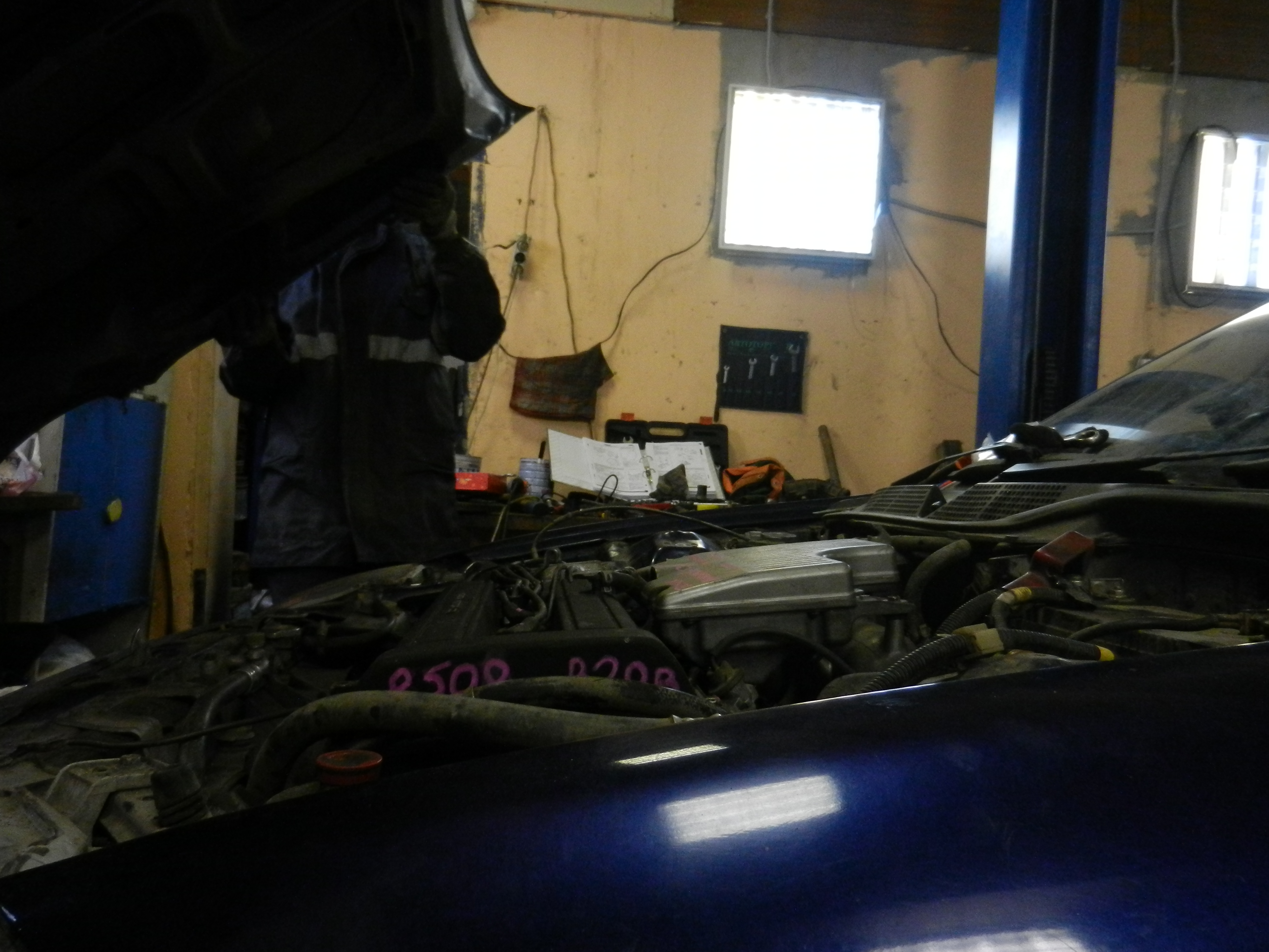

после того как навесили двигатель, нас терзали сомнения, а напялится ли капот
клапанная крышка двигателя находится как раз на уровне крыльев...

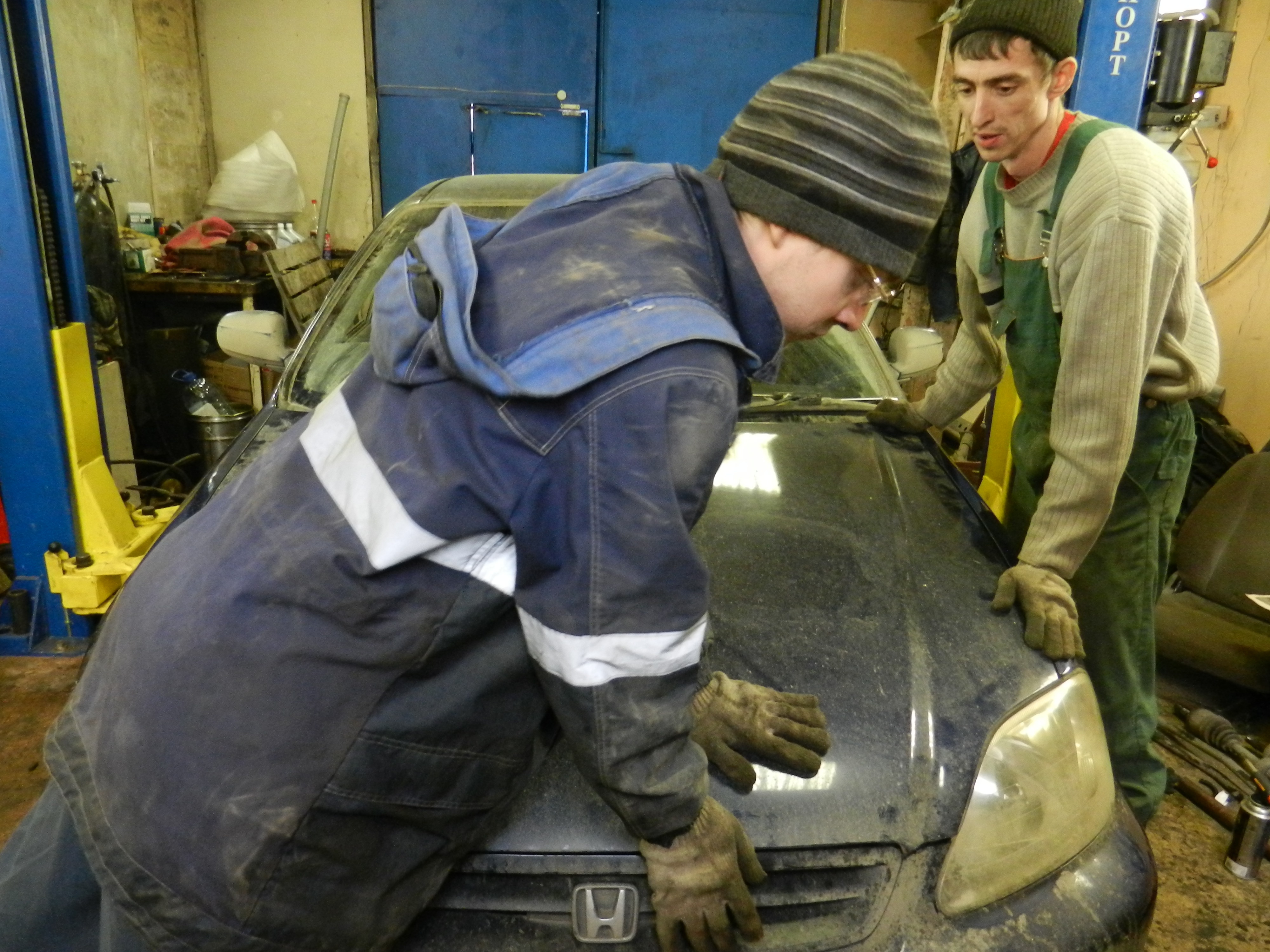

решили прислонить капот
все Агонь, капот до движки не достает, умные инженеры хонды сделали центральную часть капота выше :)

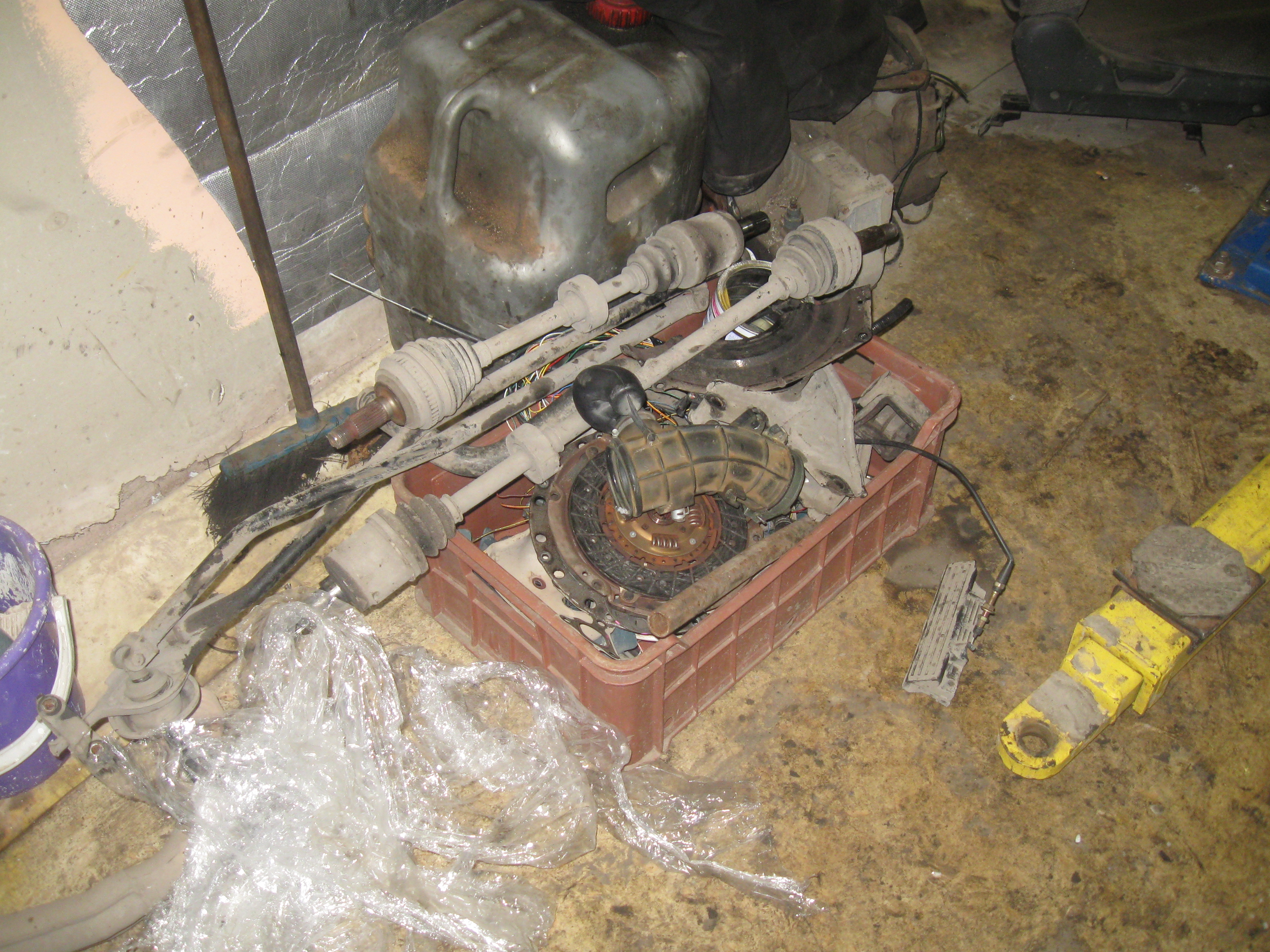

вашему виду предоставляется коробка запчастей с D-мотора, разгребусь, отфотаю, буду продавать, мож кому че надо...

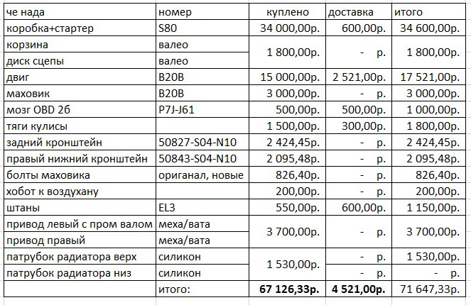

многие думают что воткнуть другой двиг по деньгам копеешное дело
типа двиг 15 т.р., коробас максимум 30 т.р.,
хочу развеять эти грёзы вот такой табличкой
помимо этого нужно докупить:
защитный кожух маховика, сейчас он сделан из Д-моторного - 650 р.
нормальный радиатор - 4500 р.
кислородный датчик - 1500 р.
