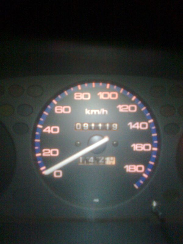

Re: Сивка от Лехи  »  29 янв 2011, 18:38
29 янв 2011, 18:38
вот
АлеKSеу
Сообщения:2997
Re: Сивка от Лехи  »  29 янв 2011, 18:39
29 янв 2011, 18:39
жаль с 091190 не поймал

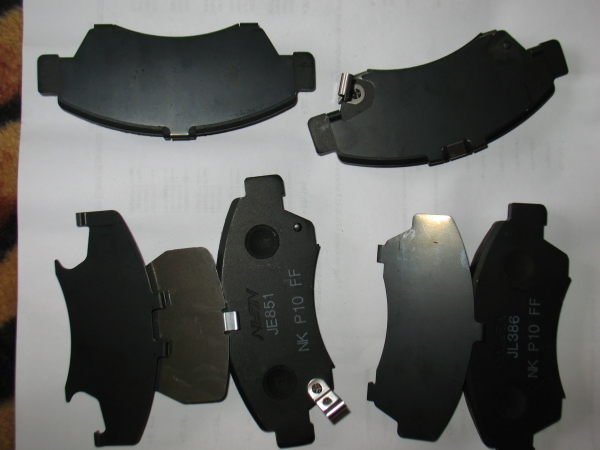

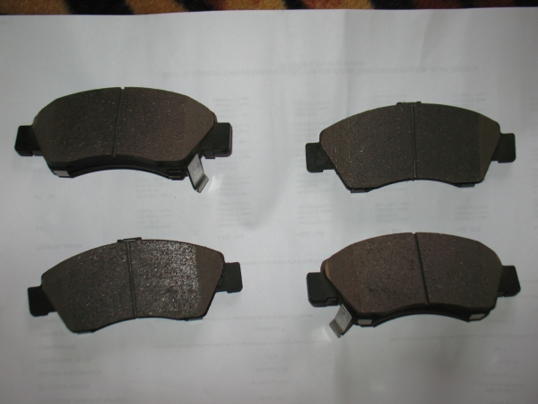

Re: Сивка от Лехи  »  17 апр 2011, 14:34
17 апр 2011, 14:34
Возникла проблема с тормозами:
При торможнии конкретно уводит вправо, потом возвращается на ровное торможение. Грешу на заклинивание суппортов. Пойду разбирать и смазывать. Если не поможет буду дальше думать.
А пока жду ваших предположений.
Рашит
auto:Honda Prelude BB-6
Сообщения:2095
Re: Civic Ferio GF-EK3  »  17 апр 2011, 15:37
17 апр 2011, 15:37
Либо прокачать, либо там еб..ие втулки на суппорте заклинили.
schnaps
Сообщения:3977
Re: Civic Ferio GF-EK3  »  17 апр 2011, 16:08
17 апр 2011, 16:08
поршни могут еще подклинивать. пыльники пыльниками а грязь все равно попадает
к20а
АлеKSеу
Сообщения:2997
Re: Civic Ferio GF-EK3  »  17 апр 2011, 19:45
17 апр 2011, 19:45
Проблема яйца выеденного не стоит - замена колодок приведет все в норму
ну очень сильно износились, пока поставил от старого комплекта наименее износившиеся, заказываю нисcин.
Оказывается ставил масума до этого. Могу сказать, что колодки отходили 45 с небольшим тысяч, но зимой начали скрипеть при запасе 5 мм, а эти 5 мм стерлись буквально за 5 тысяч.
Скрипы замечались очень редко.
