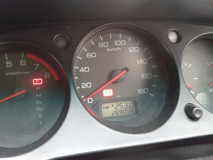

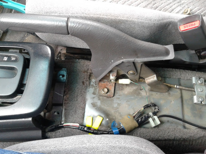

Последнее время начала у меня лампа ручника гореть.. Еще в сентябре разбирал консоль думал дело в датчике, потрогал его помял вроде прошло.. Через пару дней опять началось, то горит то погаснет.. Последние пару недель вообще не гаснет. Ручник в поряде - недавно подстраивал его перед зимой, ну думаю снова датчик.. Вот фоточки мож кому полезно будет
Вот собственно лампочка

Вид датчика при снятой консоли

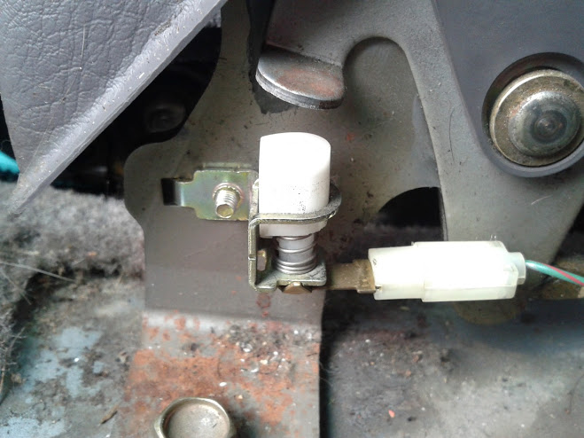

Сложного в нем ничего нет - работает по принципу датчика закрывания дверей
Нормальное положение ручника (провод "концевика" разомкнут с землей)
2012-11-05 12.42.10.jpg (94.91КБ)7084 просмотра

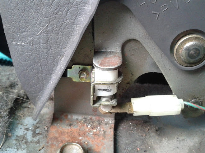

Ручник задернут (концевик замыкает на землю)
2012-11-05 12.42.19.jpg (79.42КБ)7084 просмотра

В итоге оказалось что эта лампа работает не только на ручник, также отслеживает уровень тормозной жидкости в бачке. В крышку бачка встроен герконовый датчик с поплавком и магнитом, при понижении уровня геркон размыкается (или наоборот незнаю) и собственно загорается лампочка. Открыл капот поиграл с герконом - лампа потухла..
Теперь надо тормозухи долить. Может кто подскажет где купить, какую, что по ценнику? Как-то ни разу не сталкивался..

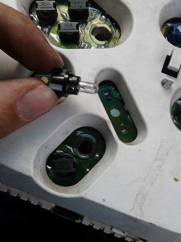

Собственно не успокоился полез дальше - менять лампочки в приборке, а то все руки не доходили. Тем более надо было посмотреть что к чему в плане подключения лампочки от вентилятора охлаждения.
Когда снял приборку сразу возник вопрос - а как собственно лампочку ручного тормоза менять она где вообще? Ну да ладно, не до нее сейчас.
На приборке есть как минимум 2 места куда можно воткнуть новую лампочку, но нет цоколя для нее...
2012-11-05 13.45.18.jpg (46.59КБ)7083 просмотра
Может есть у кого? За пиво соки воды..

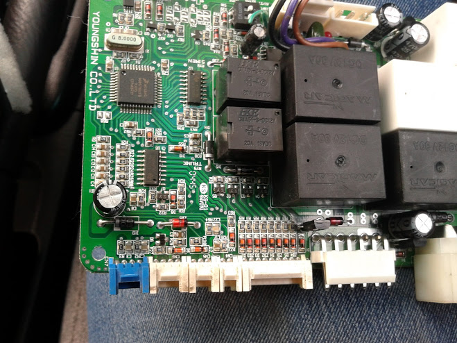

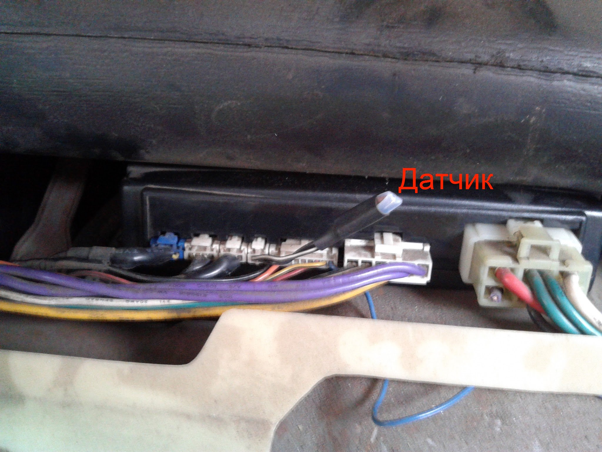

За приборкой к своему удивлению обнаружил блок управления сигналкой! И как я его раньше не замечал...
А сигналка сцуко ловила просто ужасно! Решил заодно ее разобрать посмотреть.
Оказалось некоторые контакты малость окислены, наблюдаются остатки припоя между элементами
2012-11-05 14.15.47.jpg (134.47КБ)7083 просмотра
Все очистил как мог, спиртом протер поставил обратно. И сам не поверил из квартиры без проблем "добИла"! Раньше приходилось на площадку как минимум выйти. Незнаю надолго ли...
Еще меня смутило расположение датчика температуры (на первом фото), он т.е. мне постоянно показывал температуру не то что двигателя, даже и не в салоне.... Хочу его переставить под капот, чтобы следить за температурой двигателя. Зимой при прогревах актуально, однако.
Вопрос, куда под капот его удобнее засунуть? И где родной датчик температуры стоит вообще? Может кто-нибудь уже переставлял.

лампу выдёргивай с пластика :)
она безцокольная.
зеленый пластик это только гнездо под лампу.

Блин ну это то понятно! Я лампы менял в приборке.
Просто не понял как добраться до лампы на ручник которая.
Мне как раз гнездо под лампу и надо, чтобы лампу вывести дополнительную
