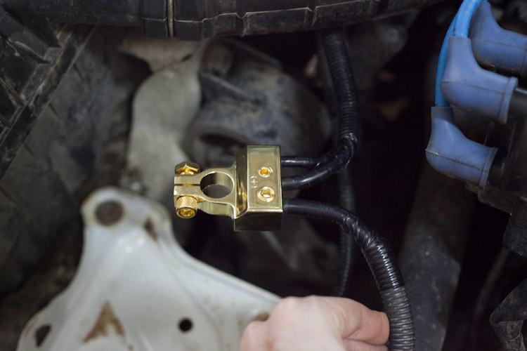

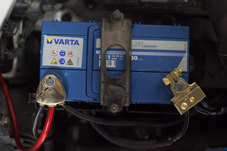

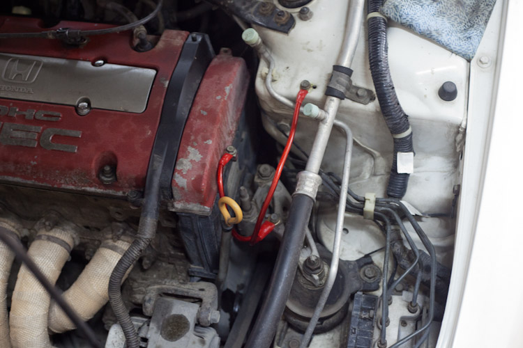

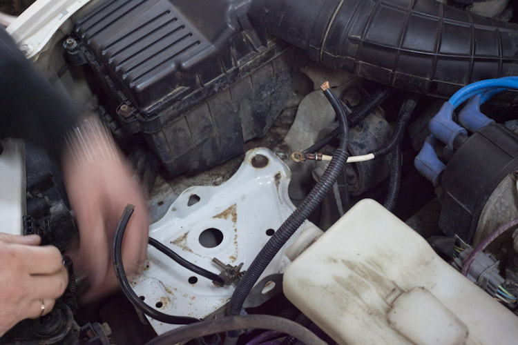

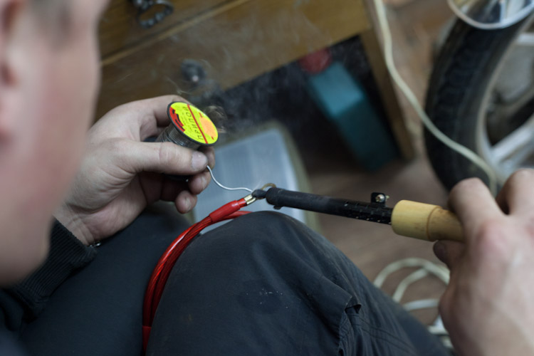

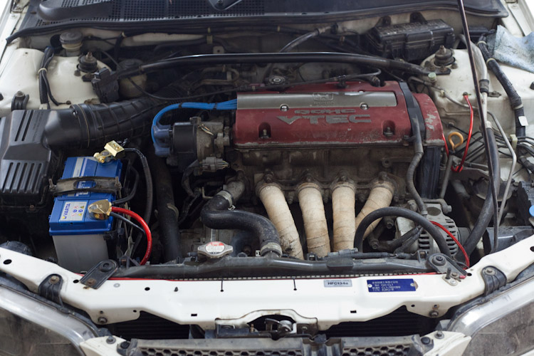

Сделал нормальную разминусовку

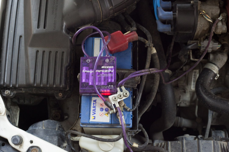

Путем! Без всякой гламурятины типа вольтметра. Места крепления клемм к кузову почистил? Я их все после чистки маслом помазал ещё, чтобы не окислялись.
Где взял клеммы такие на аккумулятор? Минусовая интересует, я бы тоже бросил один провод прямо к стартеру. Ну и плюс тебе было бы неплохо закрыть чем нибудь, как на стоке. Неаккуратно инструментом коротнуть можно.

В месте крепления к кузову все шкурочкой предварительно зачистили и болтики салидолом смазали.
Клеммы и провода все в пионере брали, 1500р цена вопроса, на минус крышка есть, забыл сфотографировать.

Леха, на плюс надо крышечку, а не на минус

конкретно на эту клемму не было крышки, стоковая яснопонятно не встанет.

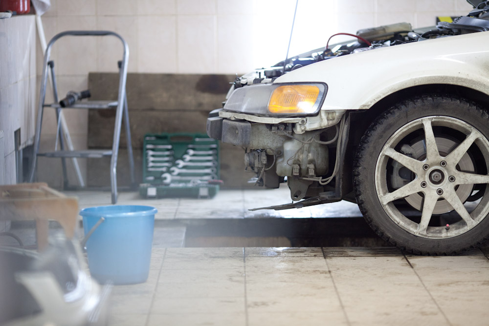

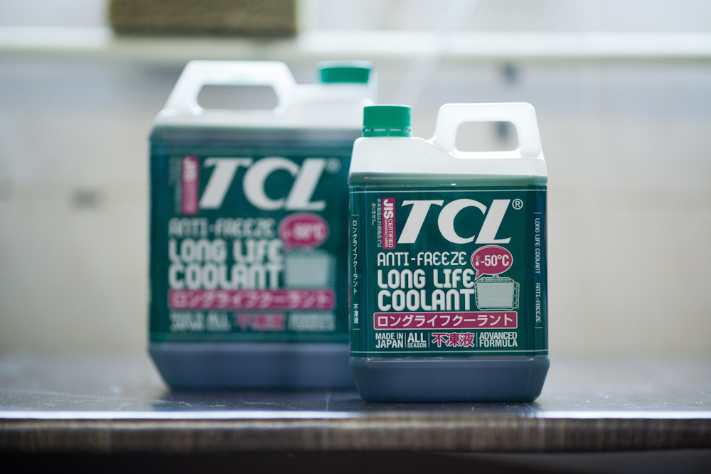

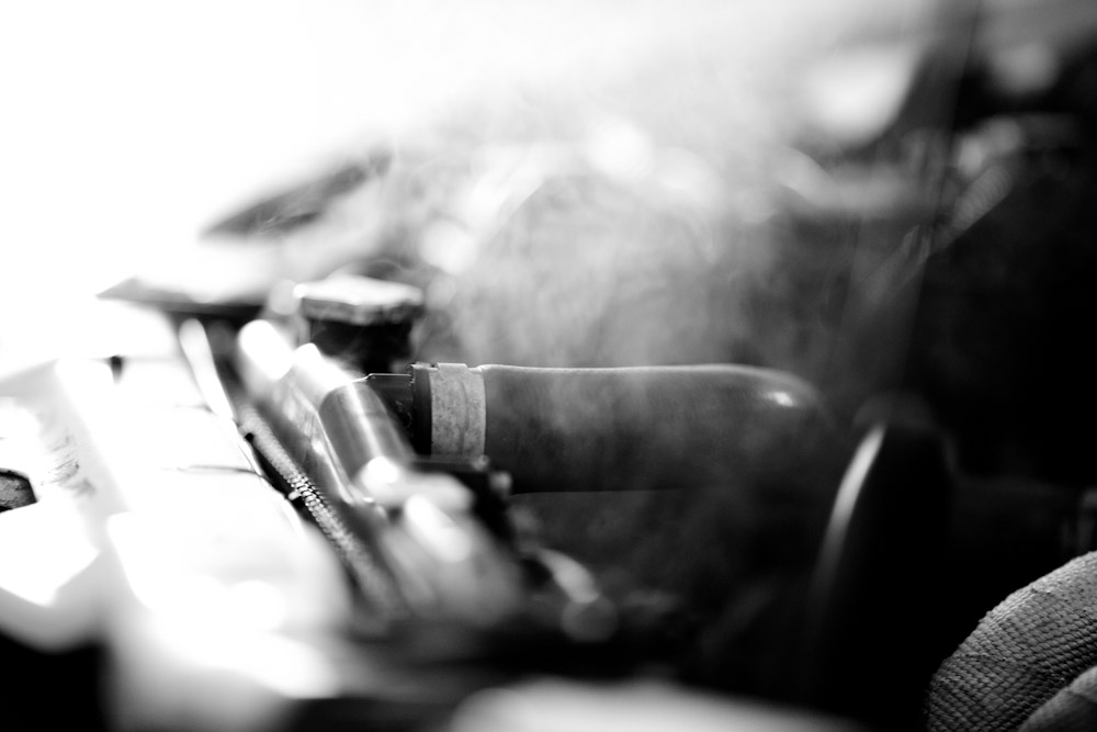

Во время перепайки проводов, было замечено, что цвет у антифриза далек от идеала. Берем зеленый TCL, дистиллированную воду, промываем систему, продуваем радиатор
Вроде бы время прогрева уменьшилось, правда на чуть чуть совсем.

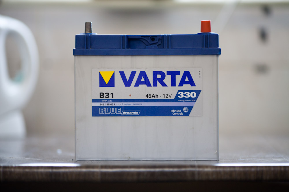

Замену так же ожидал и АКБ, почитав тесты решил брать Варту, тем более стояла такая же, 45 ампер-часов.

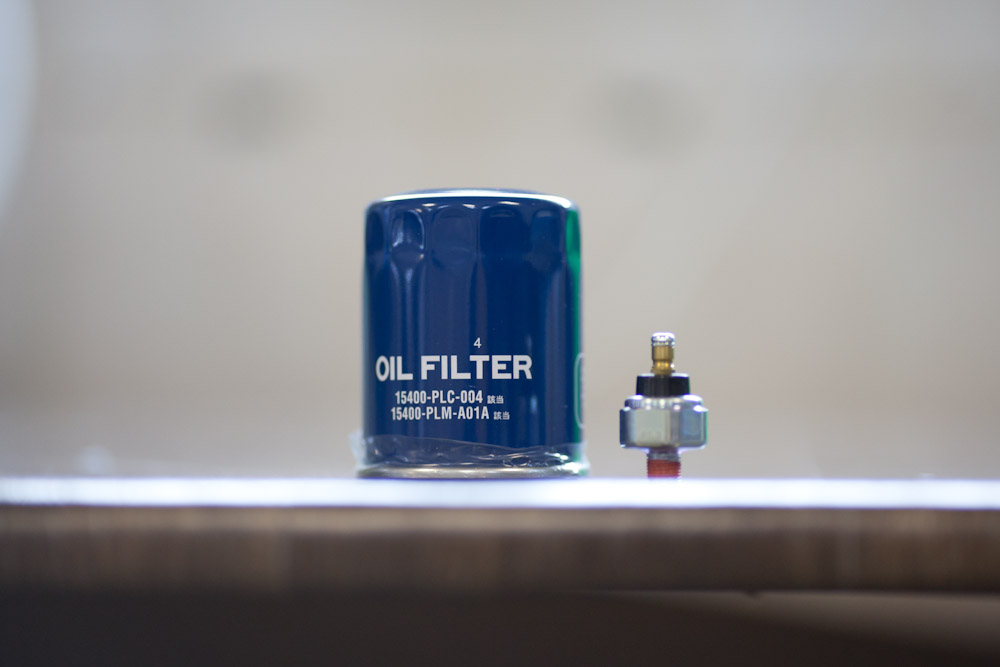

Ну и самое главное, замена масла, т.к. шуп уже был темного цвета, я лью Ликви Моли
4.5 литра было влито в Н22. Так же фильтр и датчик давления новые

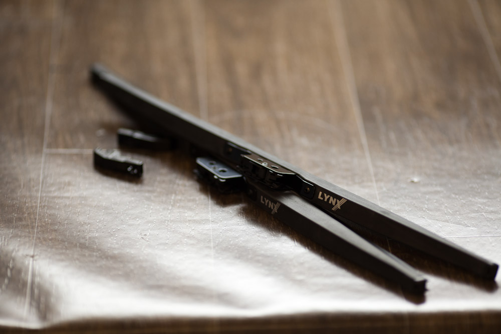

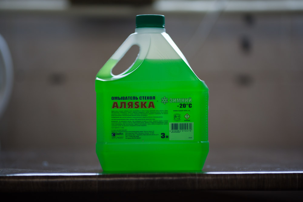

Из приятных мелочей в этот раз были куплены зимние дворники Lynx, старые плохо чистили зону пассажира и незамерзайка, вонючаяяяяяя
