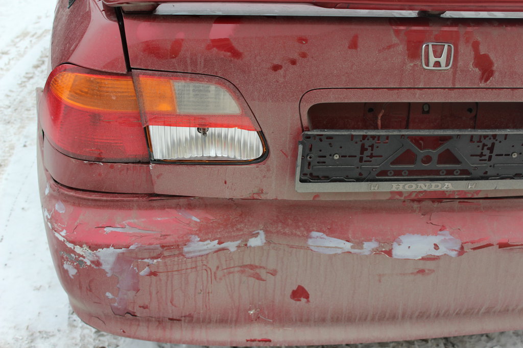

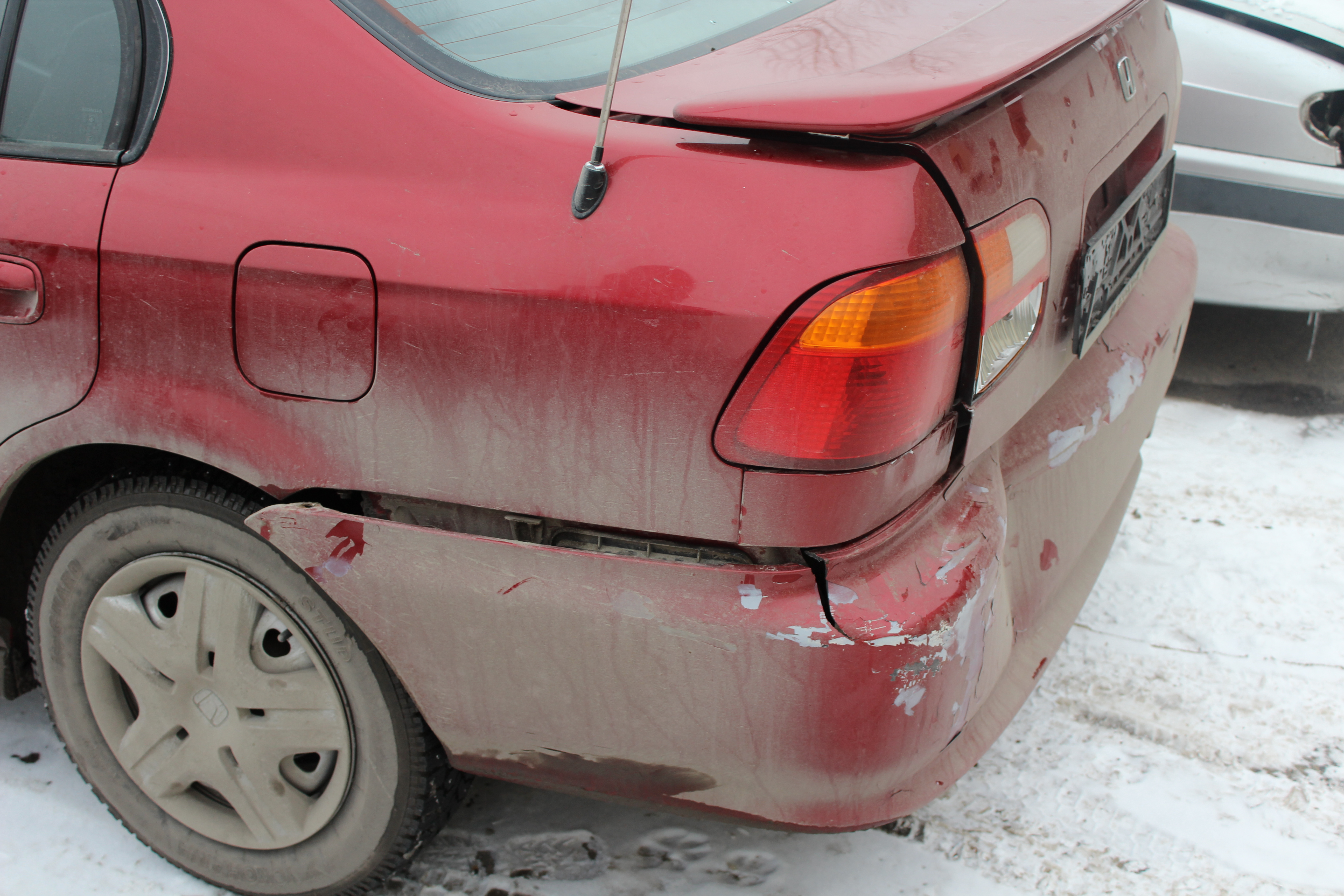

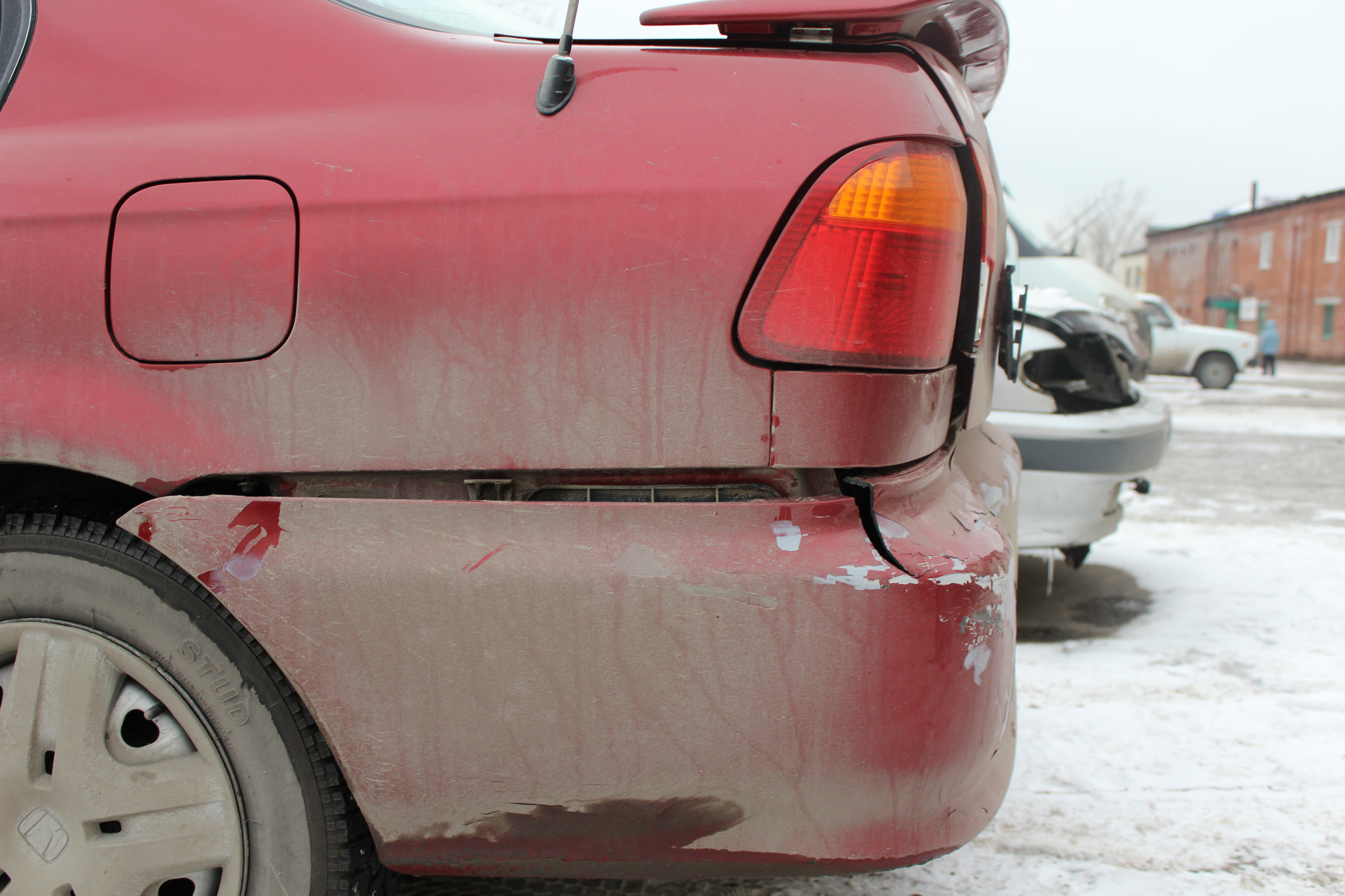

Некий волгарь решил, что мне надо немного заняться кузовщиной ... хотя я и не хотел

Обидно. Догнал что ли?

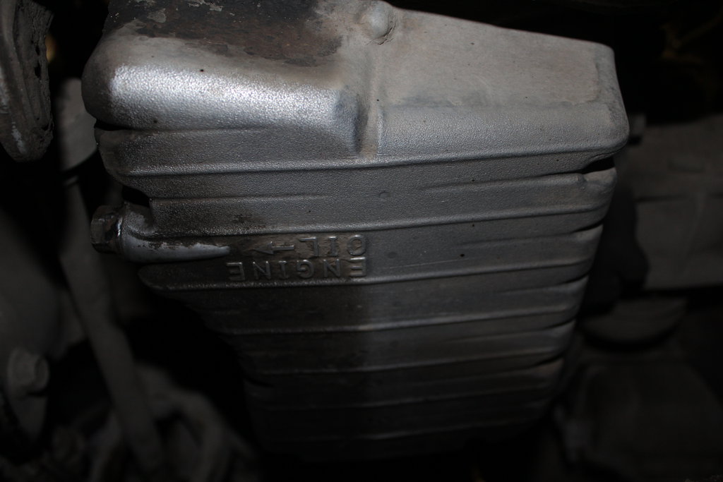

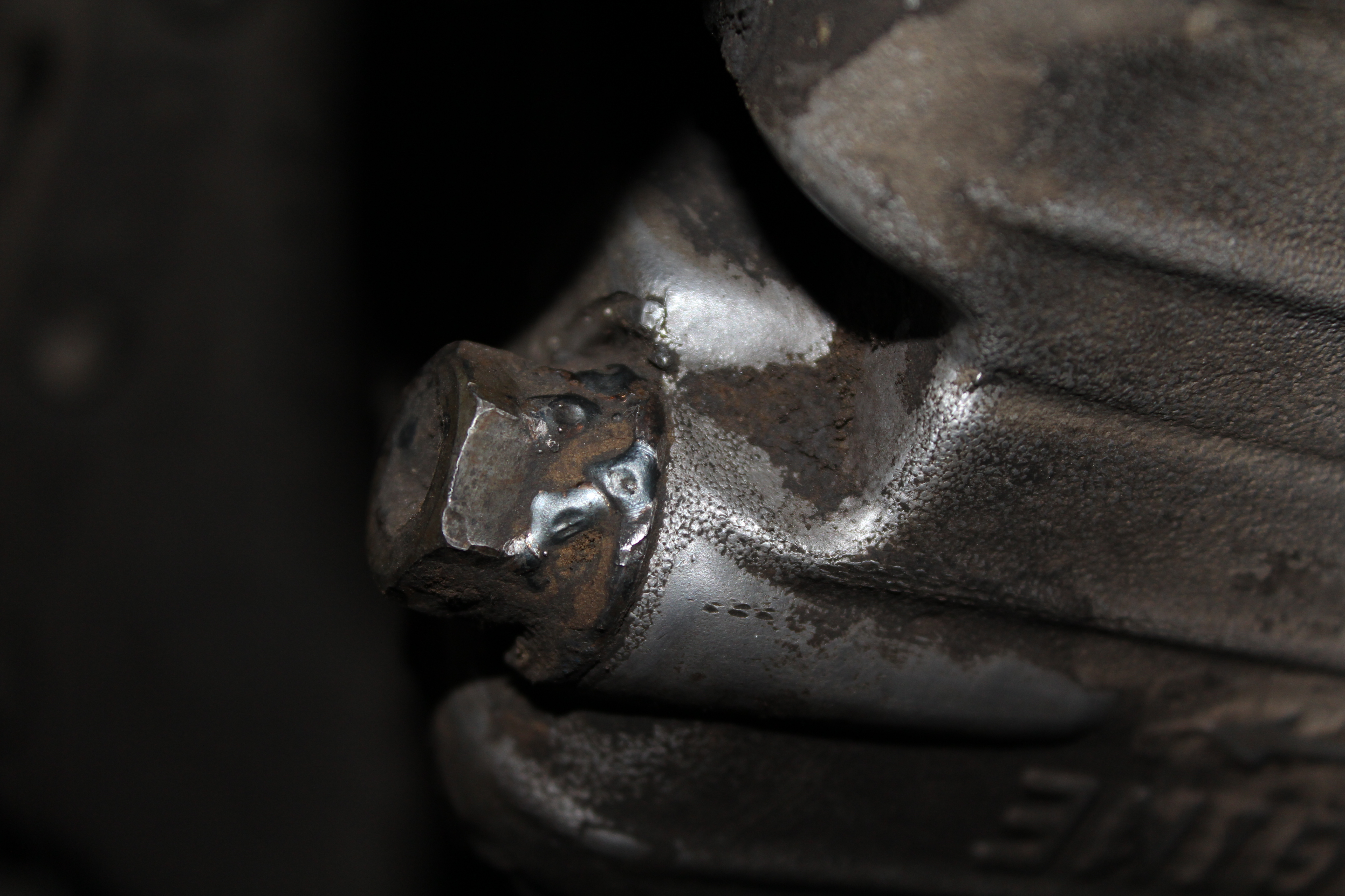

Возник тут вопрос. Надо менять поддон на двигле. Сливная пробка приварена к поддону о_О
2 момента:
- пихло у меня d15z7, поддон от d15b стрельнет же, да?
- какую надо прокладку
http://honda-europe.epcdata.ru/civic/19 ... _1400/?p=8" target="_blank
под цифрой 8 же?

на Z7 алюминиевый поддон должен быть, как к нему умудрились приварить?

могу сфотать даже, если это не сварка, то придется заказывать себе новые глаза.
но однако, пробка не то чтобы не отворачивается, и не пытается, такое ощущение что я пытаюсь открутить неоткручиваемое, будто эта пробка одно целое с поддоном))) я незнаю как это обьяснить

давай фото
возможно у тебя не D15Z7 а гибрид с его головой
на овощном двиге поддон металлический

Поддоны заменяемы, я на овощной блок поставил поддон от z7. Прокладку надо будет другую. Поддон железный у меня есть если что.

наконец-то зафотал.
какбы там не было, поддон я точно хочу сменить. Судя по подтекам и криворукому огермечиванию его уже снимали, или меняли.
и есть великая разница между мет. и ал. поддонами? какой там лучше например. и какая прокладка для какого нужна

интересно в чем смысл заваривать сливной болт

На алюминиевом поддоне прокладка "колбаской" в паз, на железном - плоская во всю поверхность прижима. Какой из них лучше и в чем разница не знаю, мне лично внешне больше приятен алюминиевый :) Могу обменять твой поддон на железный, я как раз свой алюминиевый необратимо попортил %)
