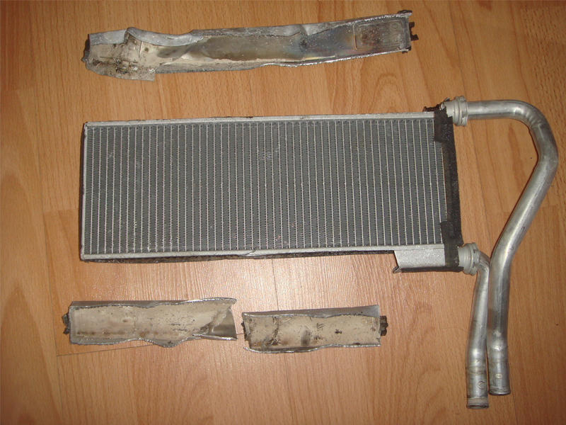

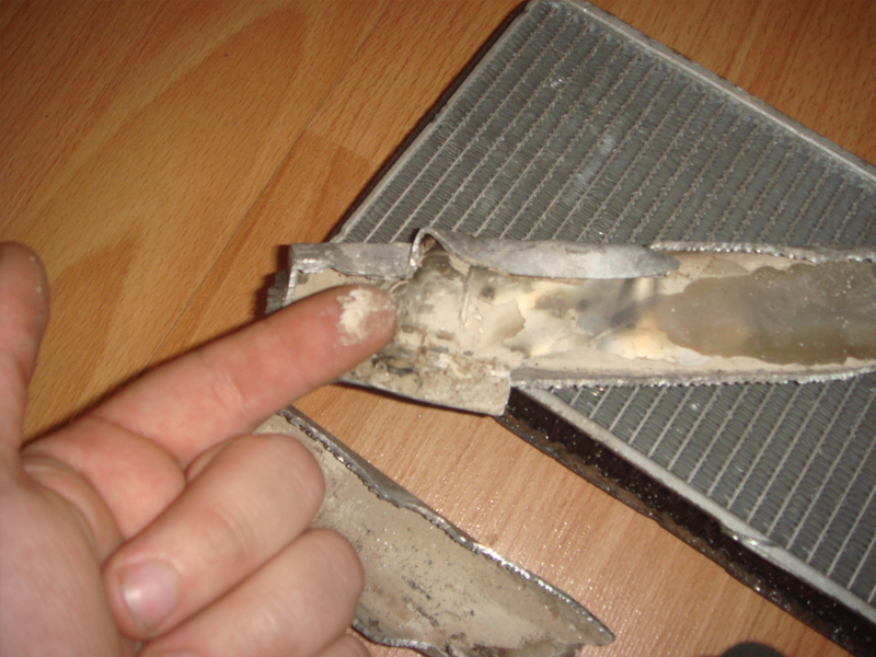

старый радиатор естественно распилили, посмотреть чтож там была захрень такая
О_о о_О О_О
на стенках радиатора тот самый налёт в виде песка, на ощюп что то типа мела
в самом радиатору грязь по консистенции напоминающая глину

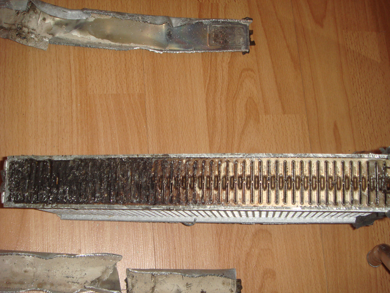

там где радиатор блестит посторалась химия, и то она отмыла только с одной стороны, с обратной такаяже чёрная грязь
все трубочки забиты наглухо.
