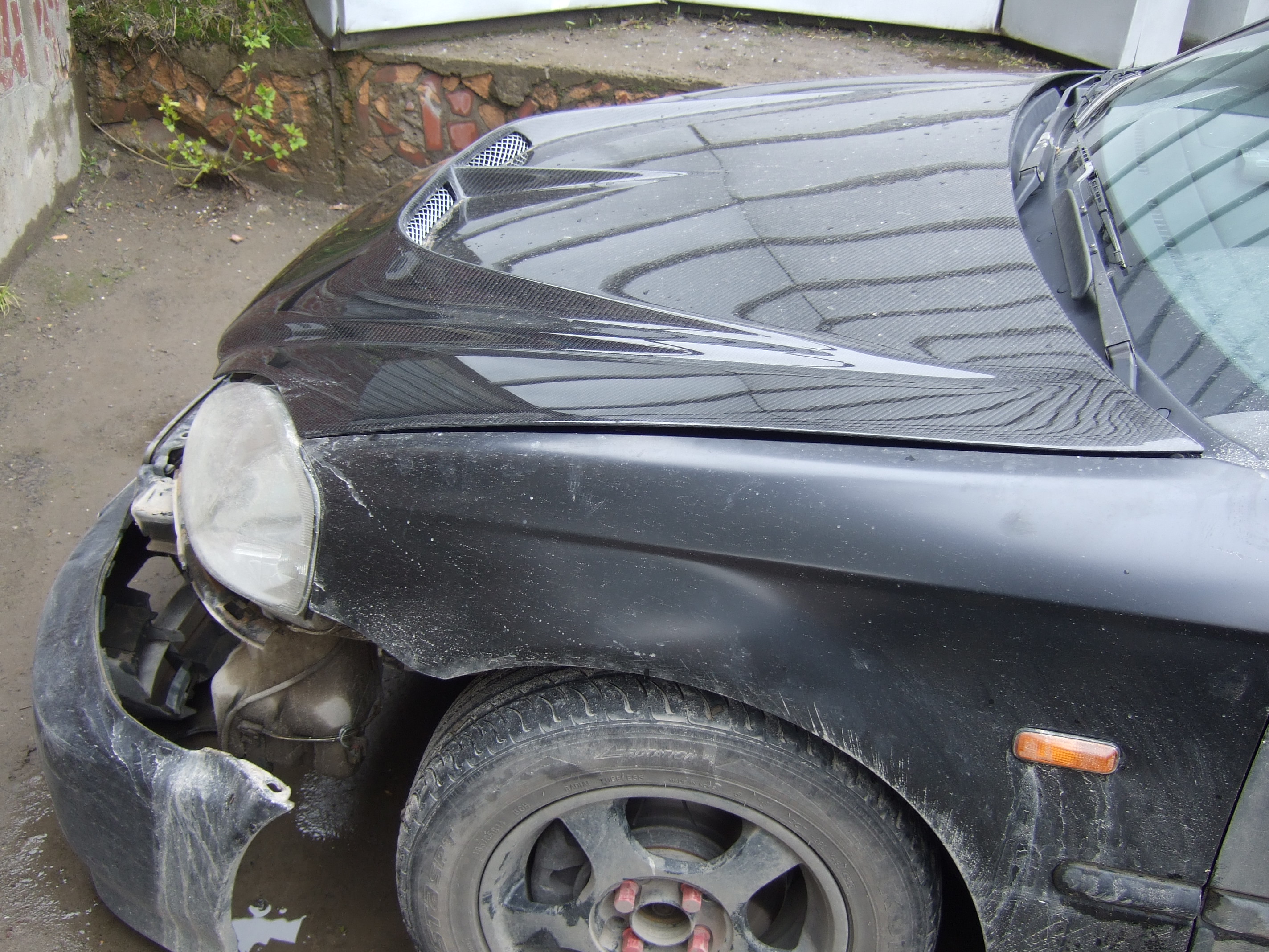

Re: EJ6, двухдверный немецкий японец » 24 май 2013, 11:58
Вечером выложу фото (провод не могу найти чтоб скинуть) чтоб на пальцах не объяснять. Но по факту замок для петли капота отрегулирован в крайне нижние положения, на петлях самого капота тоже самое дальнее положения. Тем не менее зазоры над фарой и между крылом есть очень большие.
Складывается ощущение что профиль капота несколько круглее чем нужно, и если на него навалиться, он чутка выпремляется и встает в вертикальной плоскости как надо, а горизонтальную можно отрегулировать положением крыла.

а что за капот то? Наверно с этого надо было начинать
поди стеклопластик омский с "америки"
если так, то что-то пилить придется наверняка

С РБР стеклопластиковый под карбон. пилить что? =:)Hondovod писал(а):а что за капот то? Наверно с этого надо было начинать

Re: EJ6, двухдверный немецкий японец » 24 май 2013, 12:35
ну смотреть надо
я про то, что штатными регулировками подогнать может и не получиться

Дауж, я в этом уже почти уверен.Hondovod писал(а):ну смотреть надо

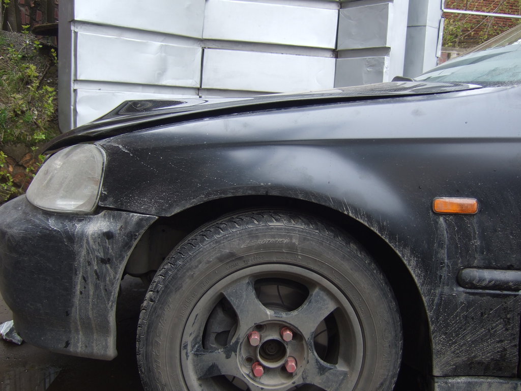

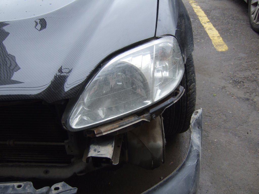

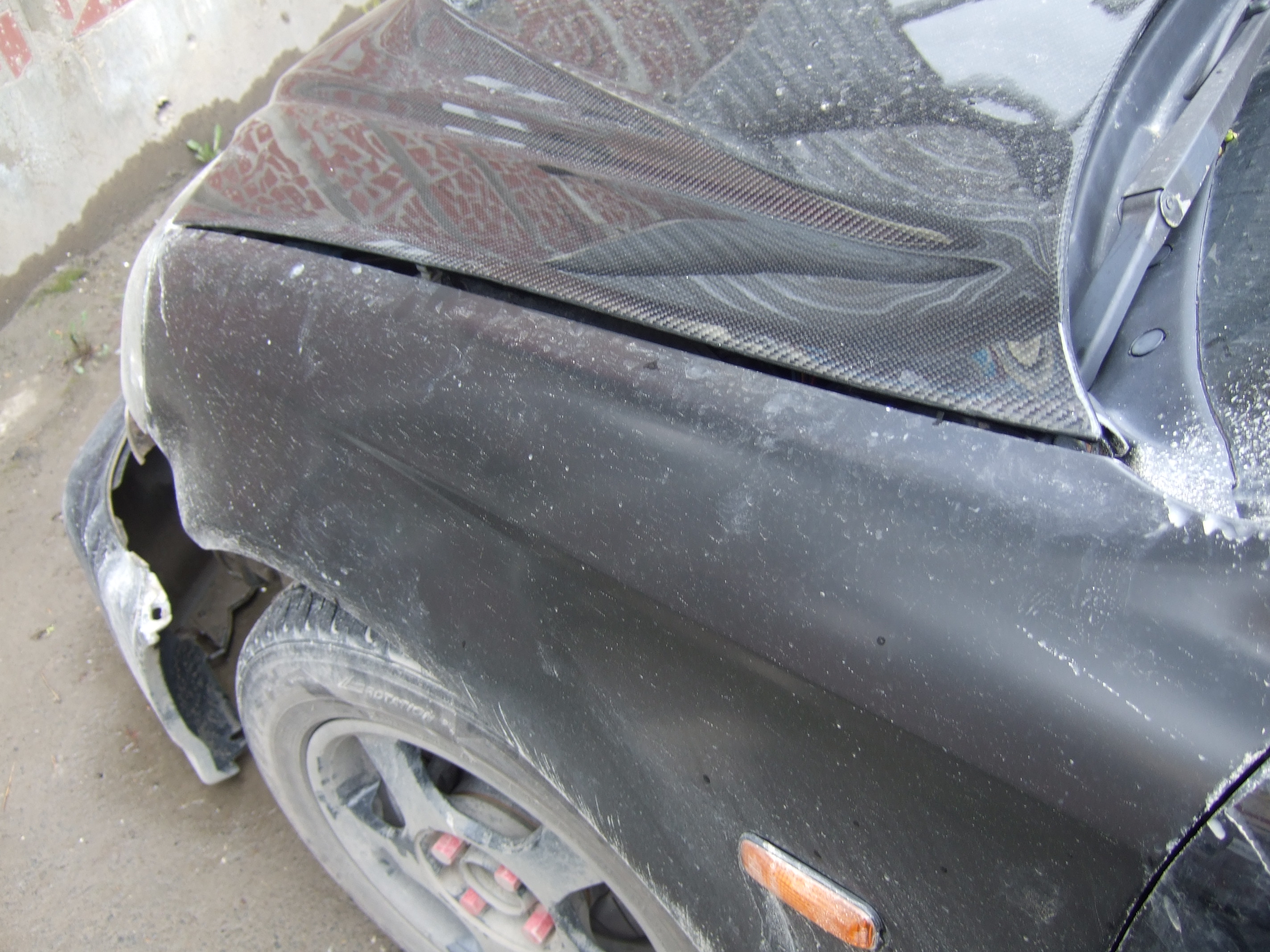

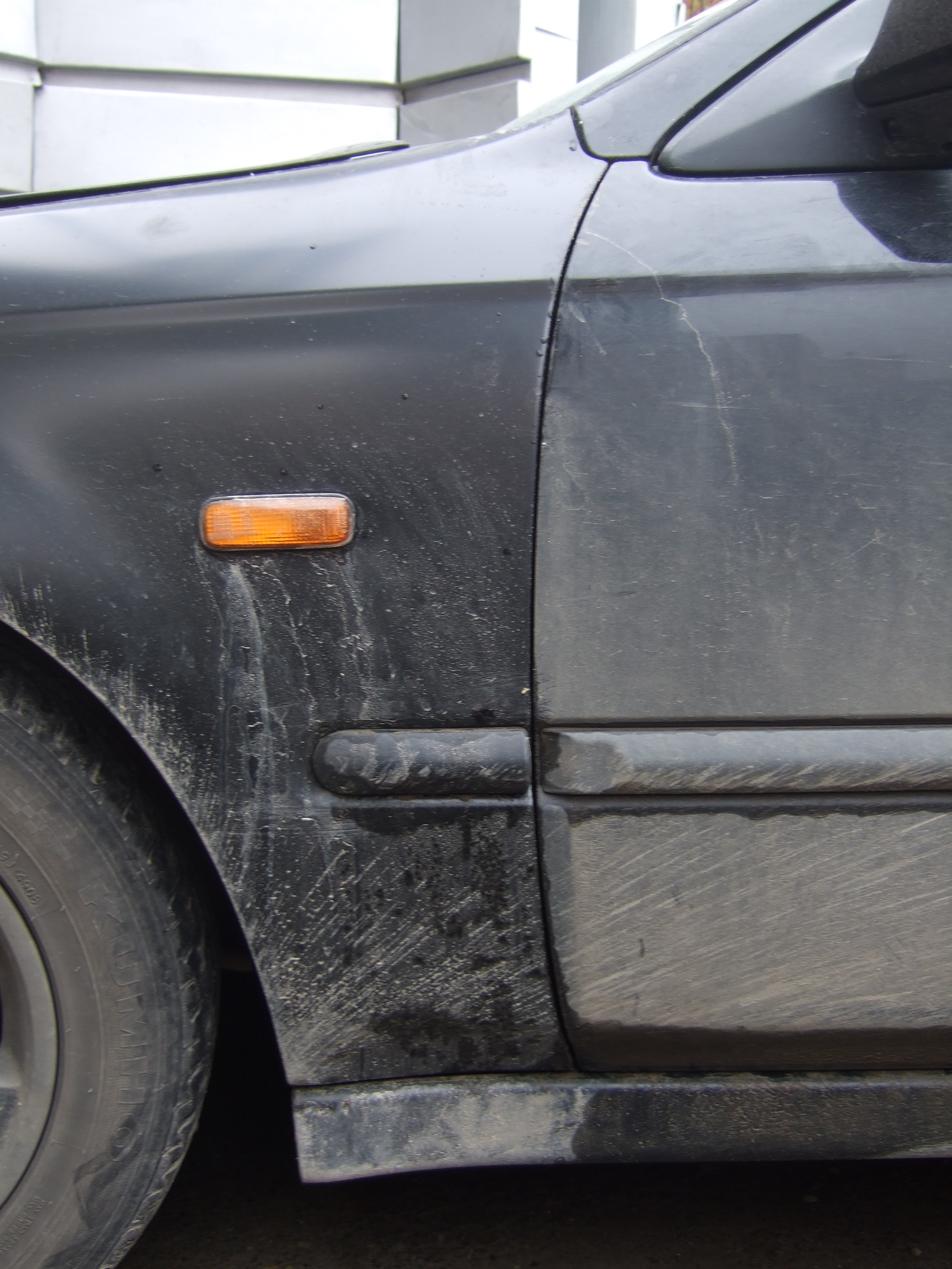

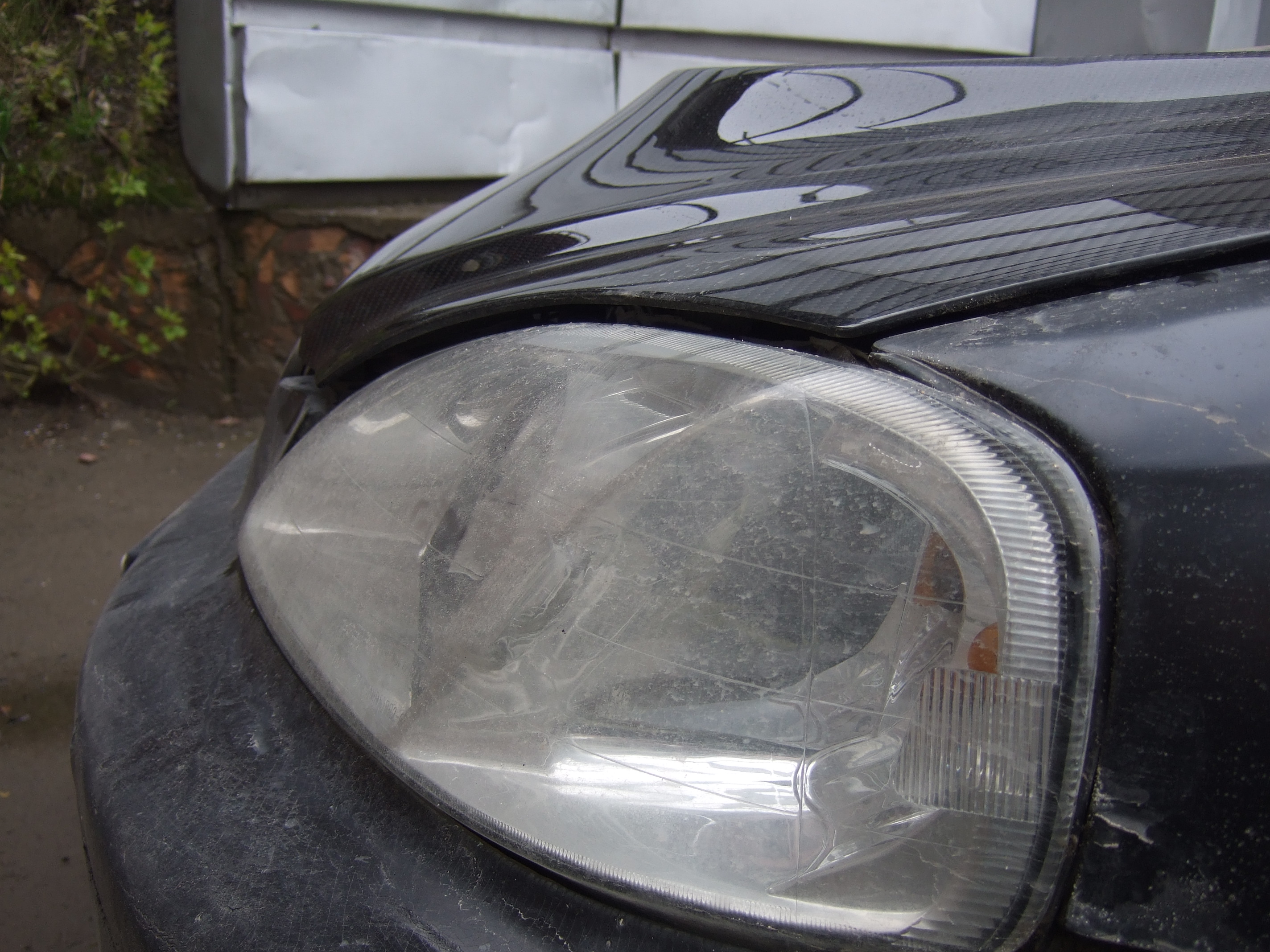

Re: EJ6, двухдверный немецкий японец » 25 май 2013, 01:30
По теме зазоров:
Резинки убраны на период фотографирования, замок капота снят вообще. Пока два варианта в голове вертятся, сложный и простой.
Сложный: добить зазор стекловолокном с полиэфиркой, заровнять, покрасить.
Попроще: Снять крыло выгнуть Г-образный профиль крыла с дырками для крепления так, чтобы он при прикручивании был притянут к капоту по горизонтали, и шайбами с длинными болтами вытянуть их в вертикальной оси. Но на сколько это возможно и вообще реально ли, понятия не имею. Если кто что подскажет дельного по выставлению зазоров буду безгранично благодарен.
