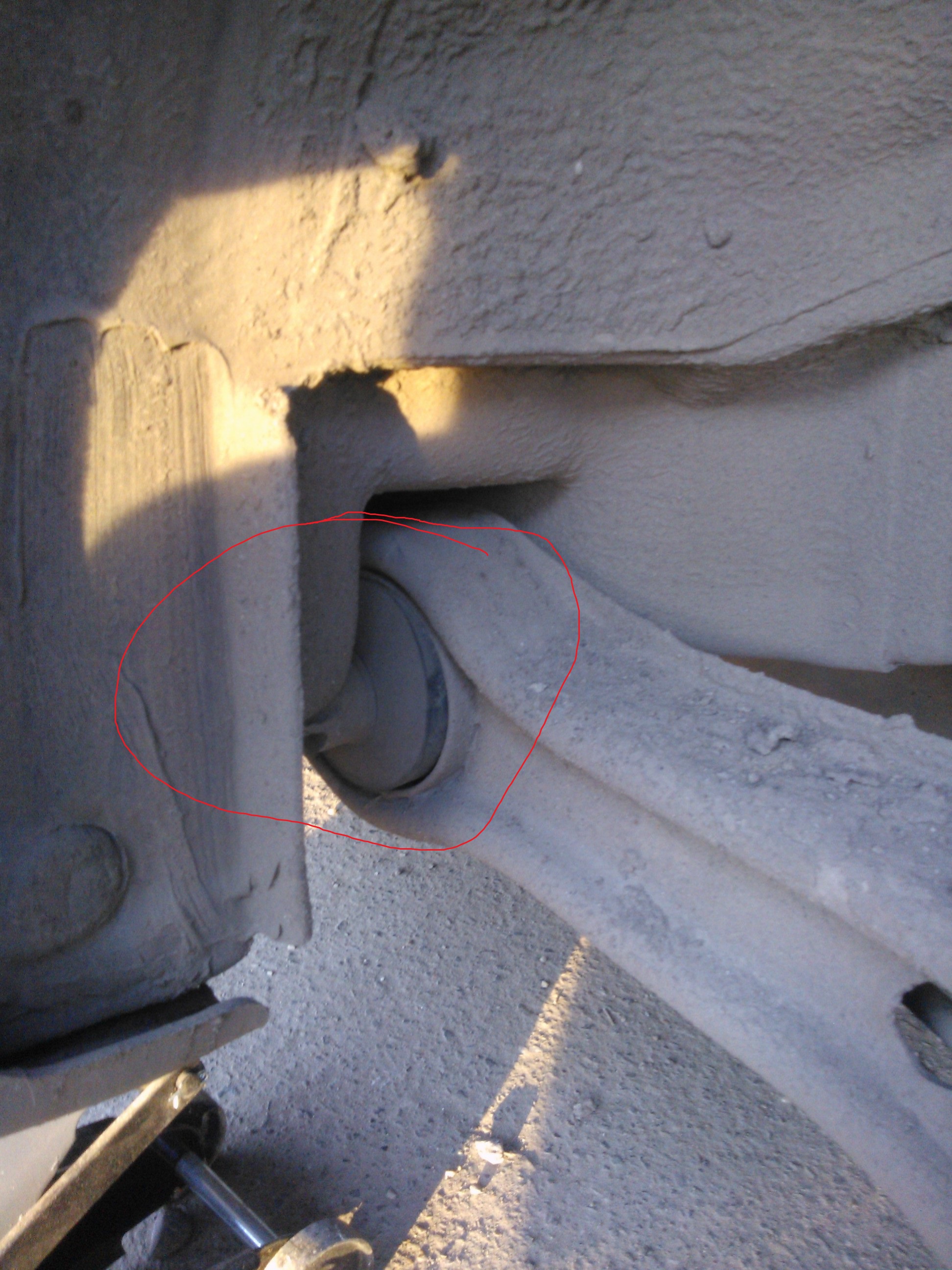

вопрос по картинке:
в обведенном месте так и должна резинка быть отдельно от рычага, или это ему хана и менять резиночку?

вопрос по картинке:

ушастый сайлентблок,у меня с одной стороны он вообще весь изжован,резинки все менять надо)

вообще так не должен он быть

да он отдельно идет, ценник около 1тр за оригинал. у тебя как будто его герметиком заливали, чтобы не менять.

Кстати Андрюха,скоро к тебе обращусь по этому вопросу)с обоих сторон менять надо,сам видел)civic13 писал(а):да он отдельно идет, ценник около 1тр за оригинал. у тебя как будто его герметиком заливали, чтобы не менять.

т.е. я правильно понимаю, что резинка должна плотно быть в ухе как и в любом другом сайленте?
