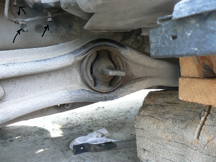

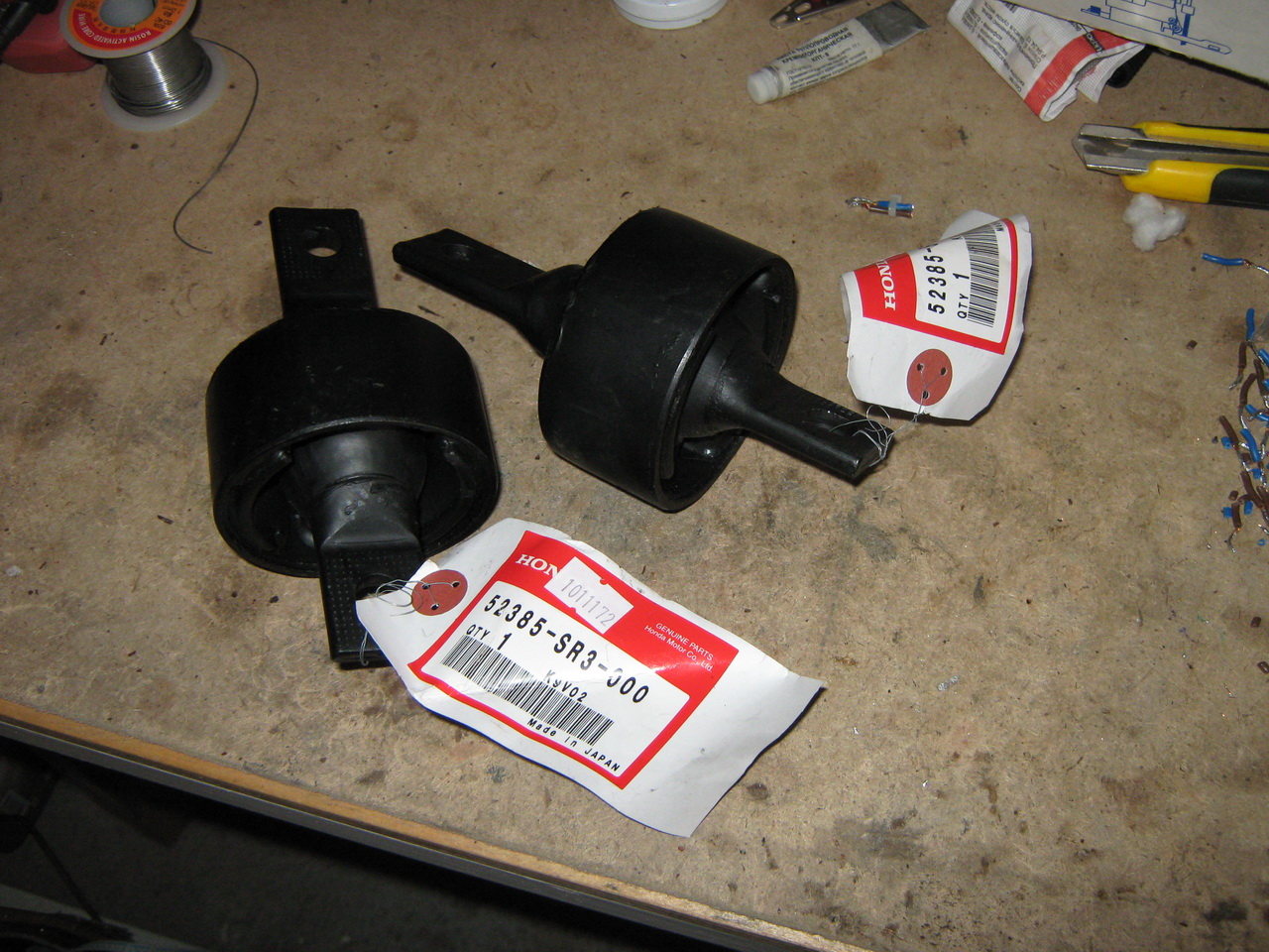

Замена рычагов и сайлентов задней подвески. Фотки не мои (свободных чистых рук не было фотать) :) Постараюсь рассказать тем, кто собирается делать первый раз, своими силами, ну и на земле без ямы.
Имеем:
1. Ушастые - Honda.

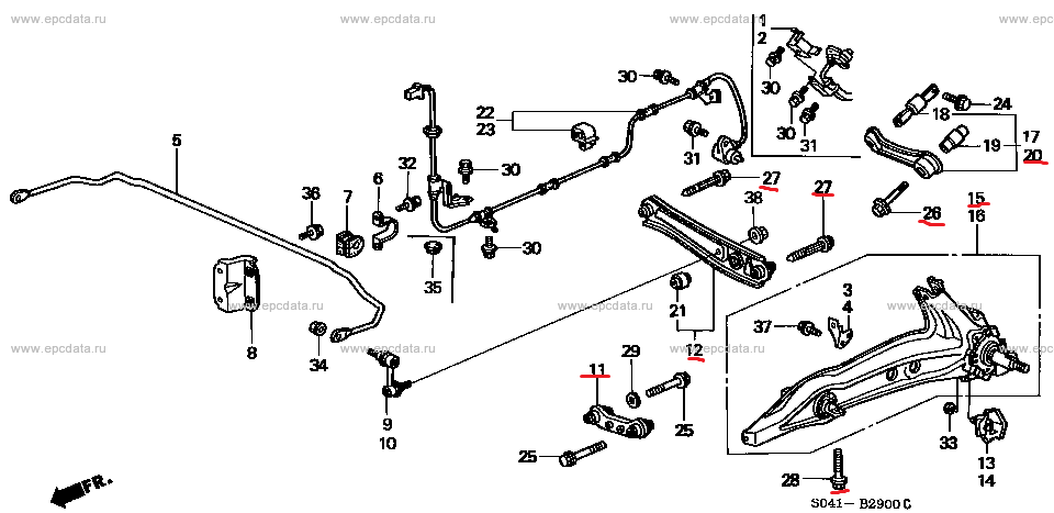

2. Развальные рычаги верх №20 и регулируемые рычаги схождения №11 - Febest.
3. В нижние развальные рычаги №12 сайленты по краям - RBI (т.к. оригинал ток в сборе с рычагом идёт), а сайлент под стойку - Honda.
Порядок разбора:

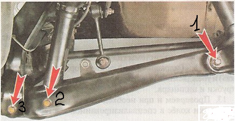

Домкратить зад лучше сразу за балку, чтоб вторым домкратом при сборке напрягать нижний поперечный рычаг №12 и протягивать болты.
1. Брызгаем резьбу всех болтов WD-40, ждём немного и ослабляем их.
2. Выкрутил болты ушастого сайлента (№28).
3. Открутил верхний и нижний поперечный рычаги (№20, 12), снял.

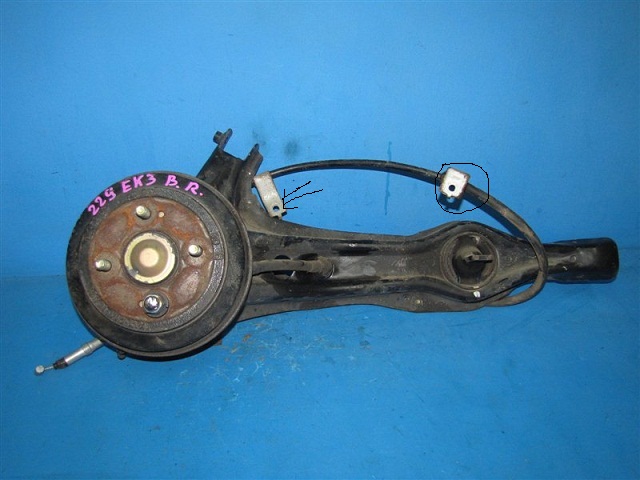

4. Лезем головой под кузов. :P Потом нужно открутить 2 болтика тросика ручника и провода АБС от продольного большого рычага (где сидят ушастые) и кузова.
5. Откручиваем тормозной шланг от металич трубки на кузове, подперев немного педаль тормоза, чтоб жидкость тормозная не убегала, я заткнул ещё резиновым колпачком на штуцере прокачки (шоб не капало).
6. Откручиваем рычаг регулировки схождения №11.

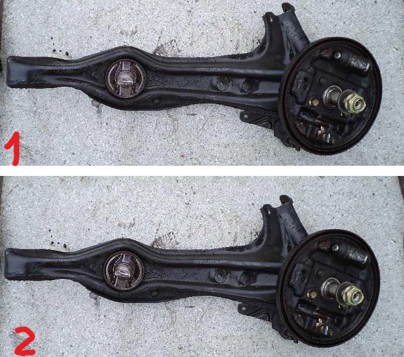

7. Теперь продольный рычаг почти неподвижен и позволяет нам его крутить вертеть на земле и выбивать ушастики.

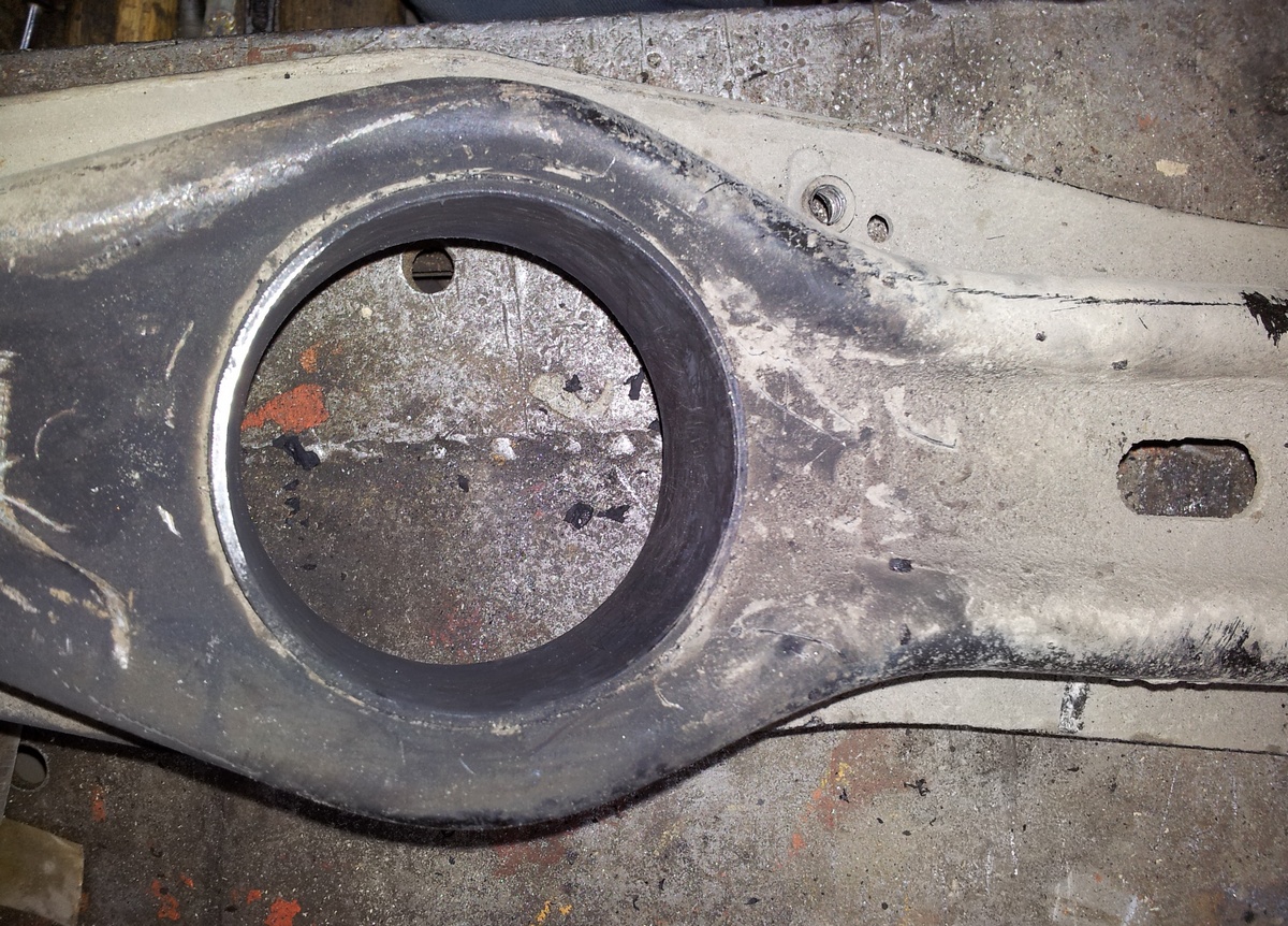

8. Идём в гараж, в тисках и головками на (24-28мм) выбиваем и запрессовываем сайленты нижнего рычага №12 (главное иметь много головок от 24мм до 32мм).

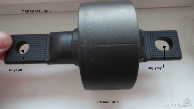

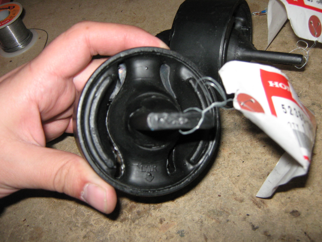

9. Молотком забиваем ушастые по мануалу на 10-12мм глубиной. Есть ещё метка LWR со стрелочкой на сайленте, по мануалу по старому сайленту отметить на рычаге метку и выставлять по ней новый. Но как быть с тем, у кого зад занижен или завышен... Тогда ставить примерно как на рисунке методом проб.

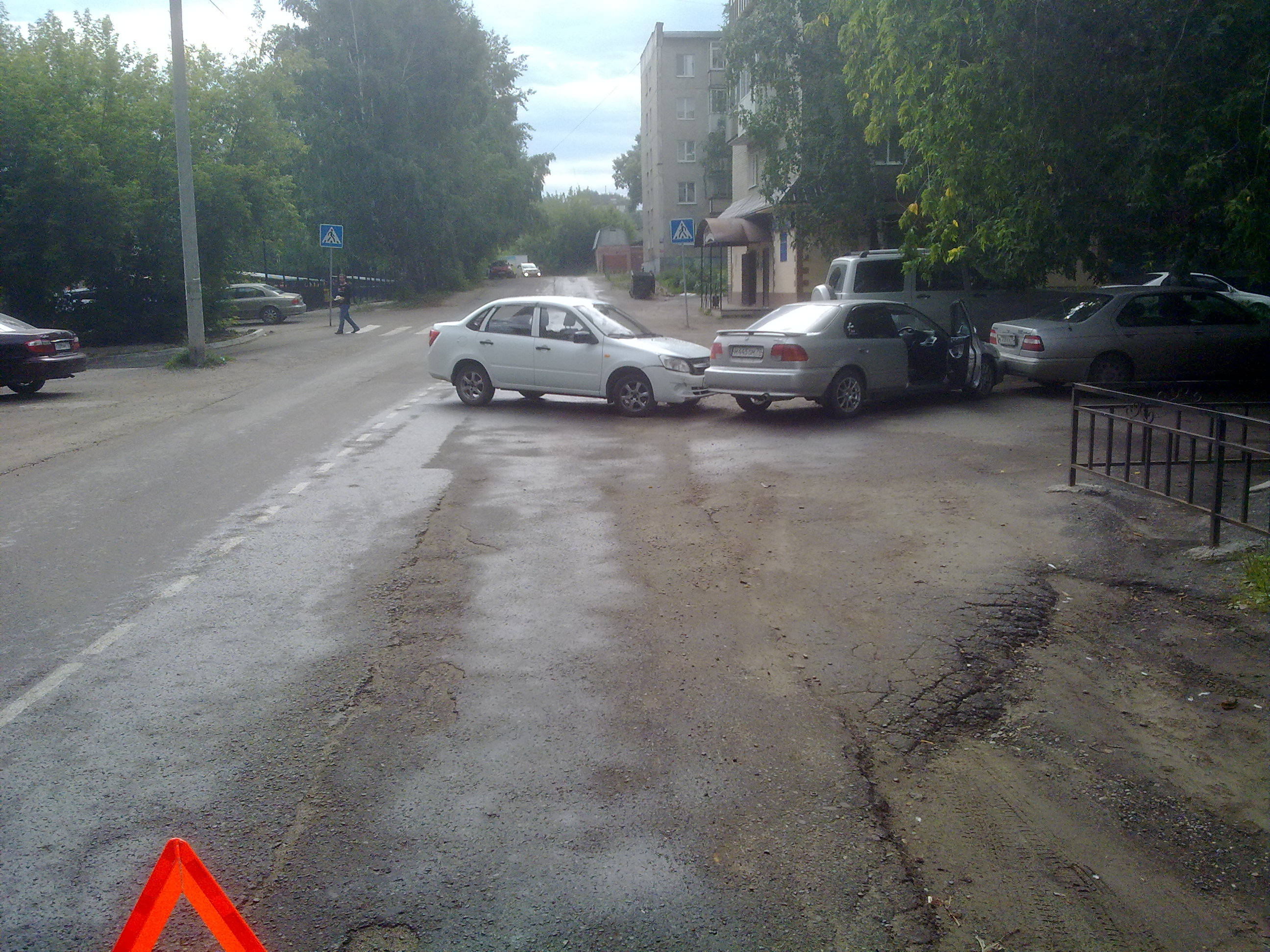

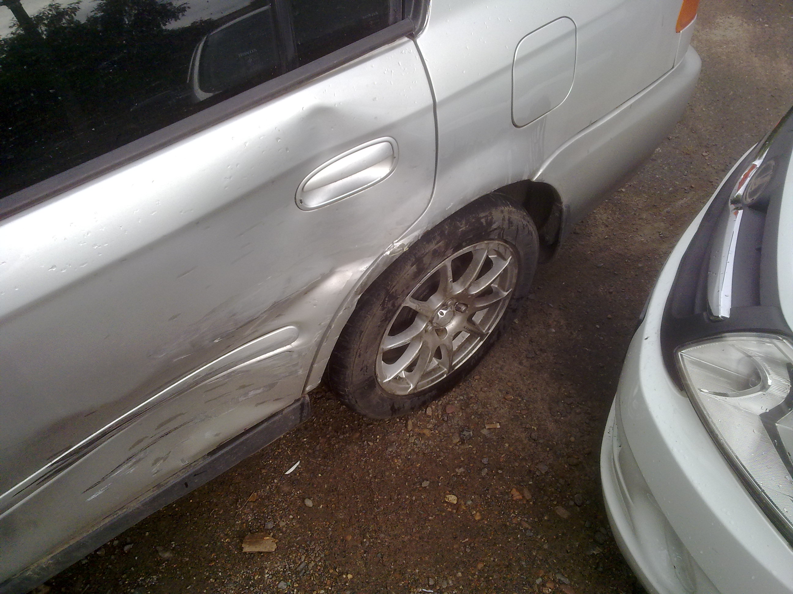

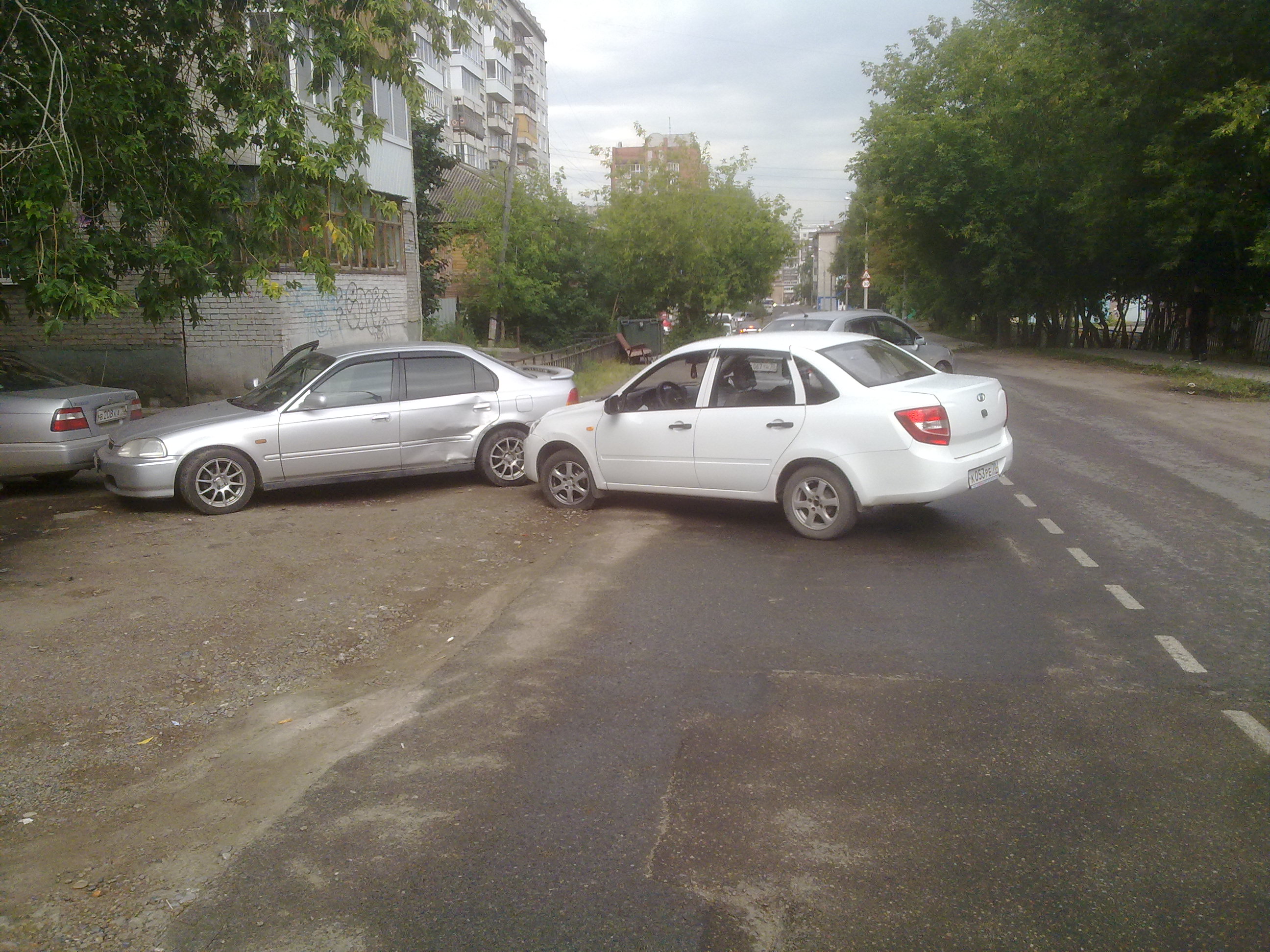

Теперь Honda не любит LADA GRANTA!
13.08.2014 в 9:00 двигался на работу по ул.Алтайская прямо, и тут чувак решил повернуть передо мной…я среагировал конечно, даже дёрнул ручник, повалил бочком, но был дождичек и резина моя лысая оставляет желать лучшего (тормозной путь оказался приличным)…
В результате у меня задние мятая дверь и арка, ну и на переднем бампере царапина (чувака припаркованного боднул).
Завтра еду в страховую на оценку.
