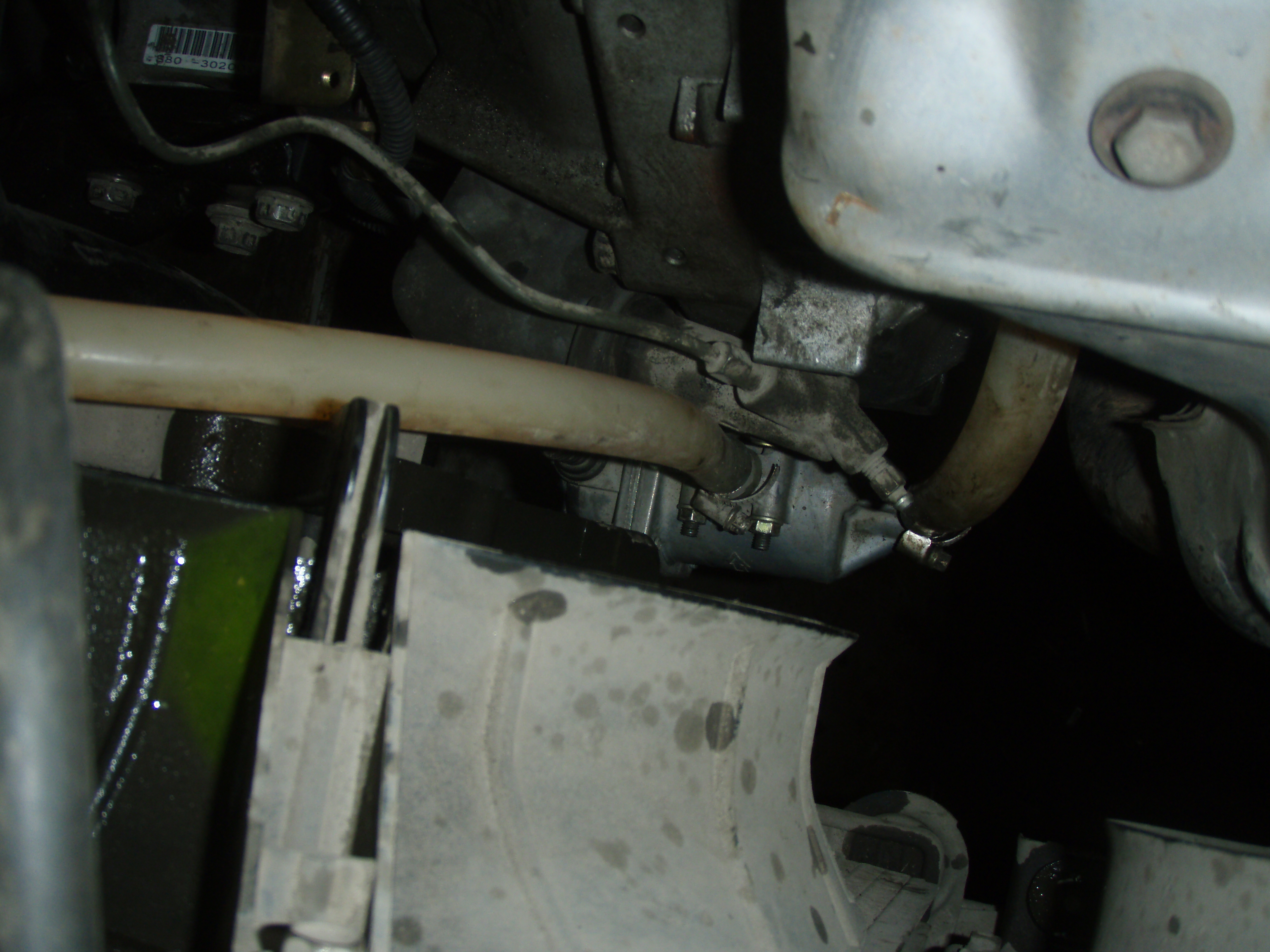

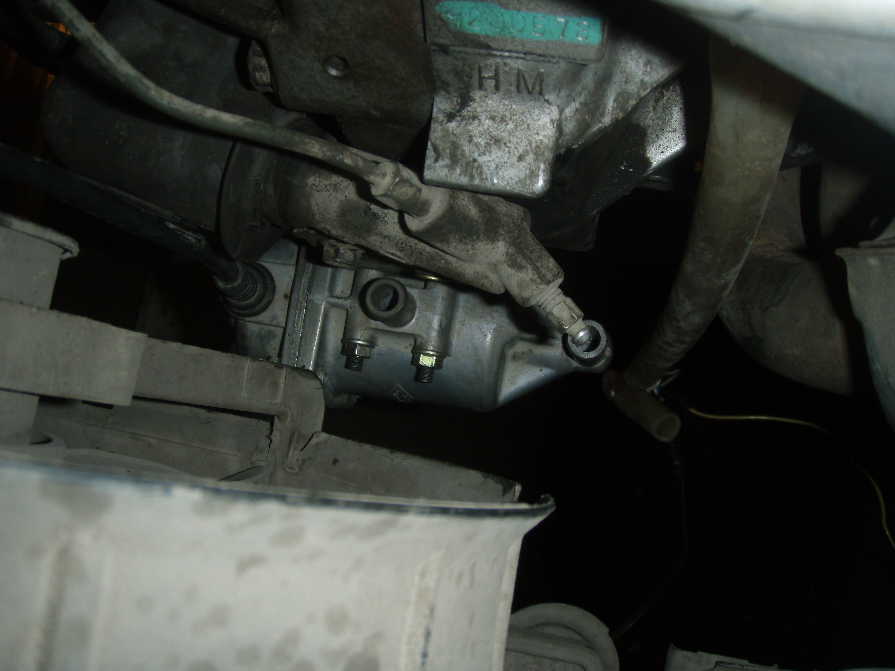

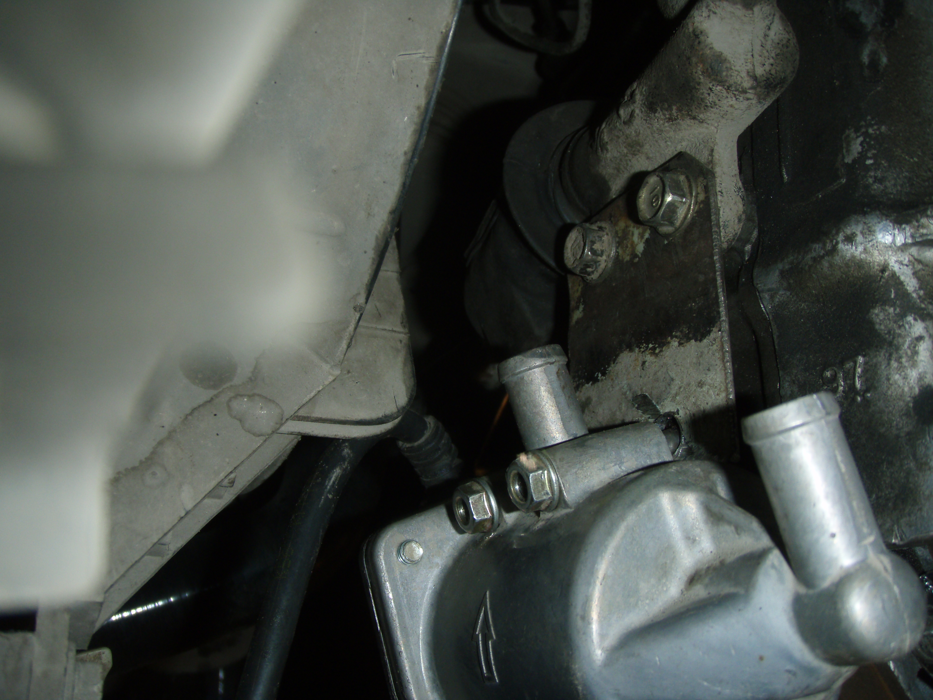

помимо прочего седня еще одну зимнюю полезность вернул под капот
мой любимый подогрев Северс М
для этого ввернул в лобовую сторону блока ввертыш оставшийся от предыдущего мотора,
сам подогрев решил подвесить на рабочий цилиндр сцепления
вид сверху

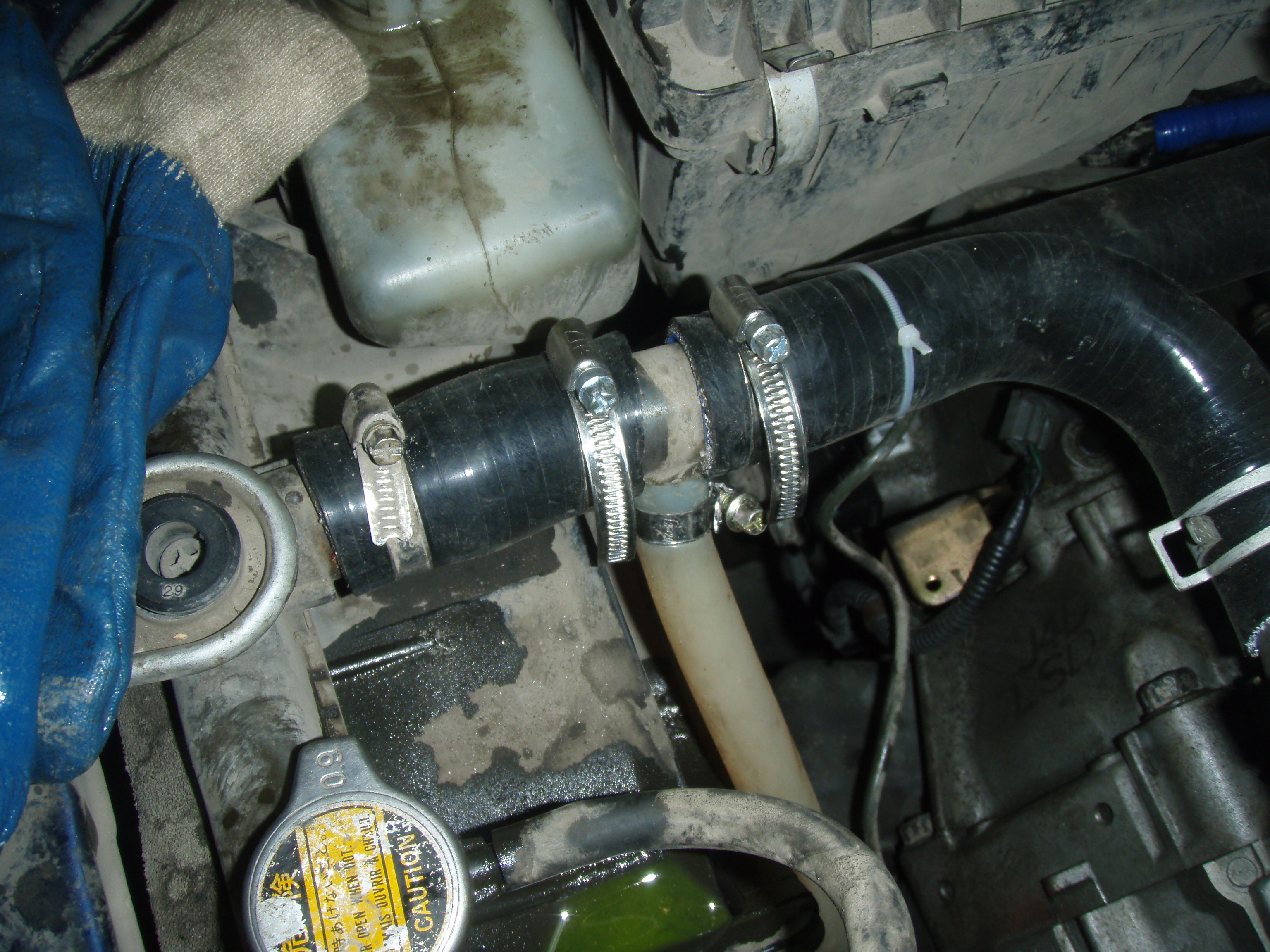

далее стандартная операция по разрезанию верхнего патрубка и вживлению тройника
и все на своем месте и никому жить не мешает :)
самое веселое из инструкции по установке
"подогрев должен быть установлен строго в горизонтальном положении, с углом наклона 5-10 градусов" :mrgreen:
