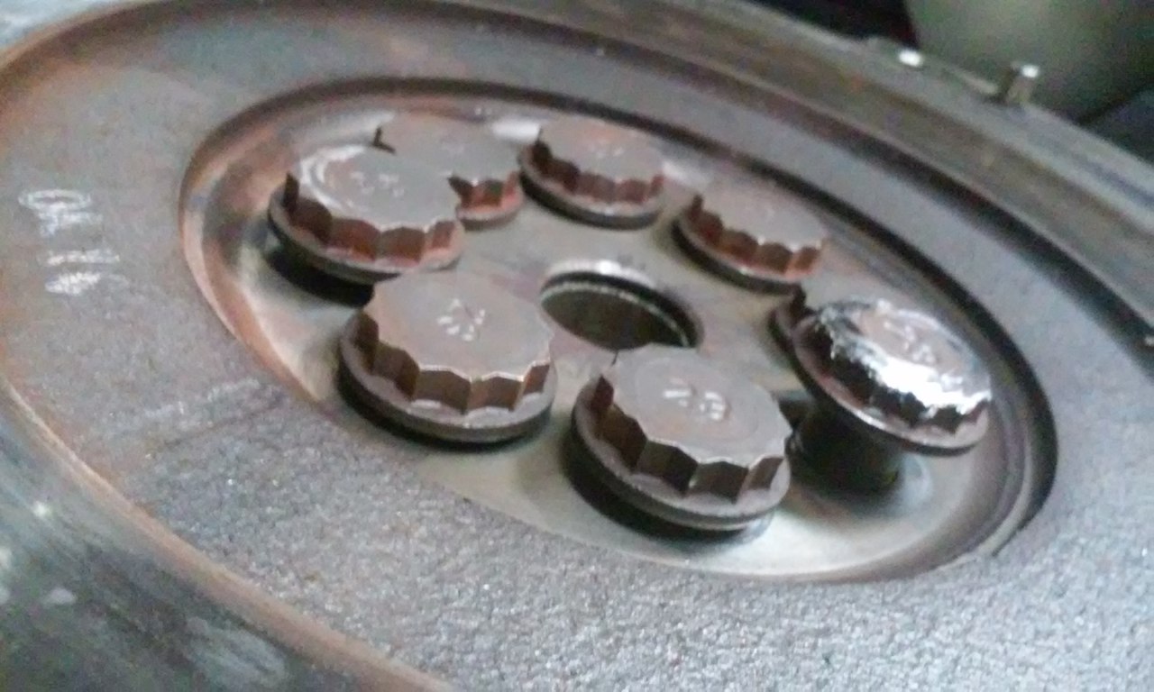

Ну как-то так.
От греха подальше перекрутил сразу передний шкив коленвала
RD1
- accord
- Член клуба
- Контактная информация:
- auto:ACURA RDX 2010
Сообщение
Re: Honda Prelude 2000г красный овощ » 28 июл 2015, 23:09
От руки что ли закручены были?

Явно не от ноги:( Теперь даже едет и вроде даже неплохо субьективно.

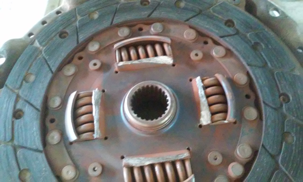

Диск сцепления, заодно сальник колена. ну и в целом почти ничего больше и не пострадалоtomsk2001 писал(а):испугом отделался , Санька тогда сильнее попал

а чё с диском- то на фото вроде живой !?

Демпферы срезаны.tomsk2001 писал(а):а чё с диском- то на фото вроде живой !?

а ты посмотри внимательно на места завальцовки демпферов. Там фольга осталась, ещё чуток и выпадут.tomsk2001 писал(а):а чё с диском- то на фото вроде живой !?

видать спал вчера уже за компом - не обратил внимание
