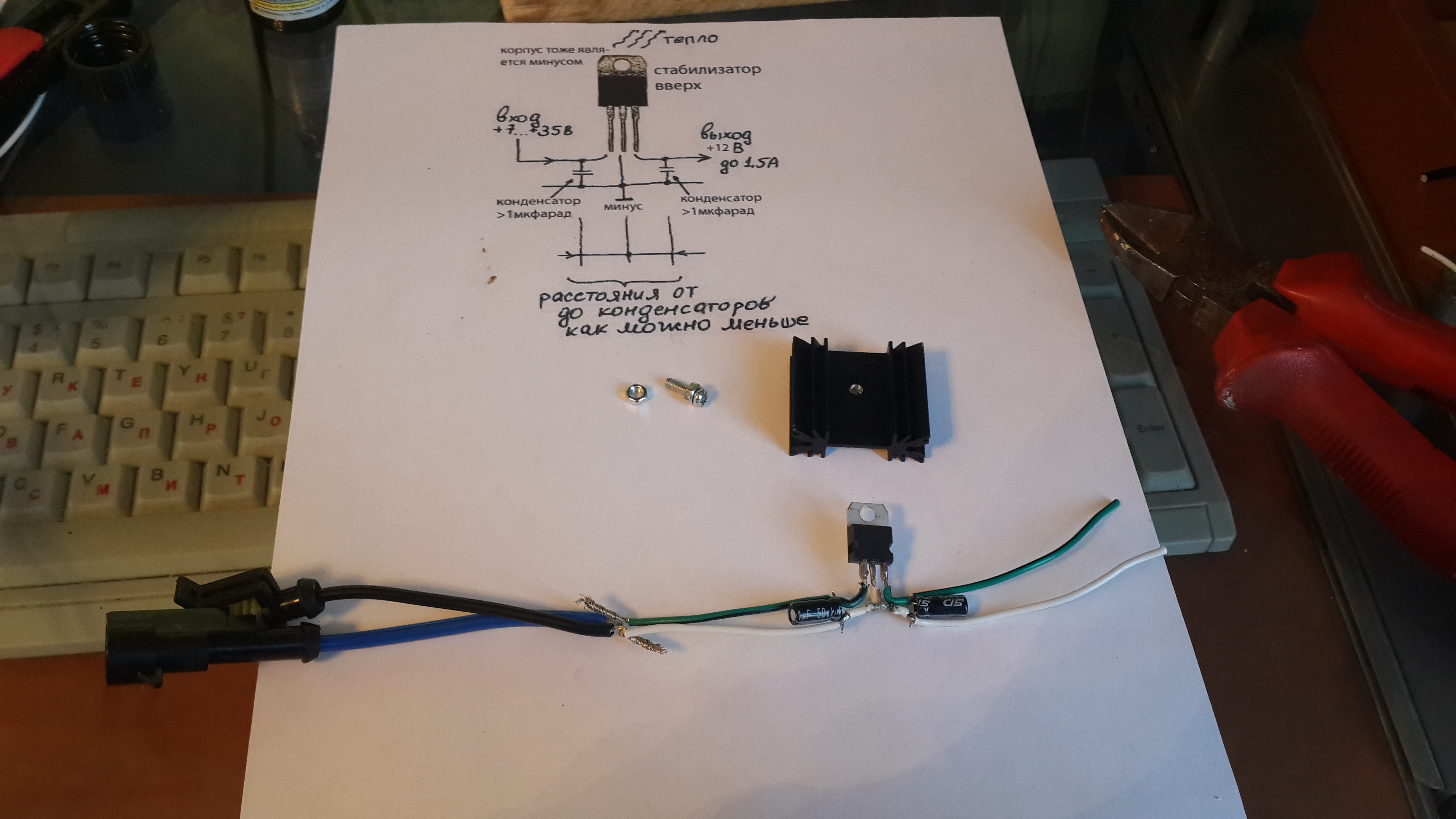

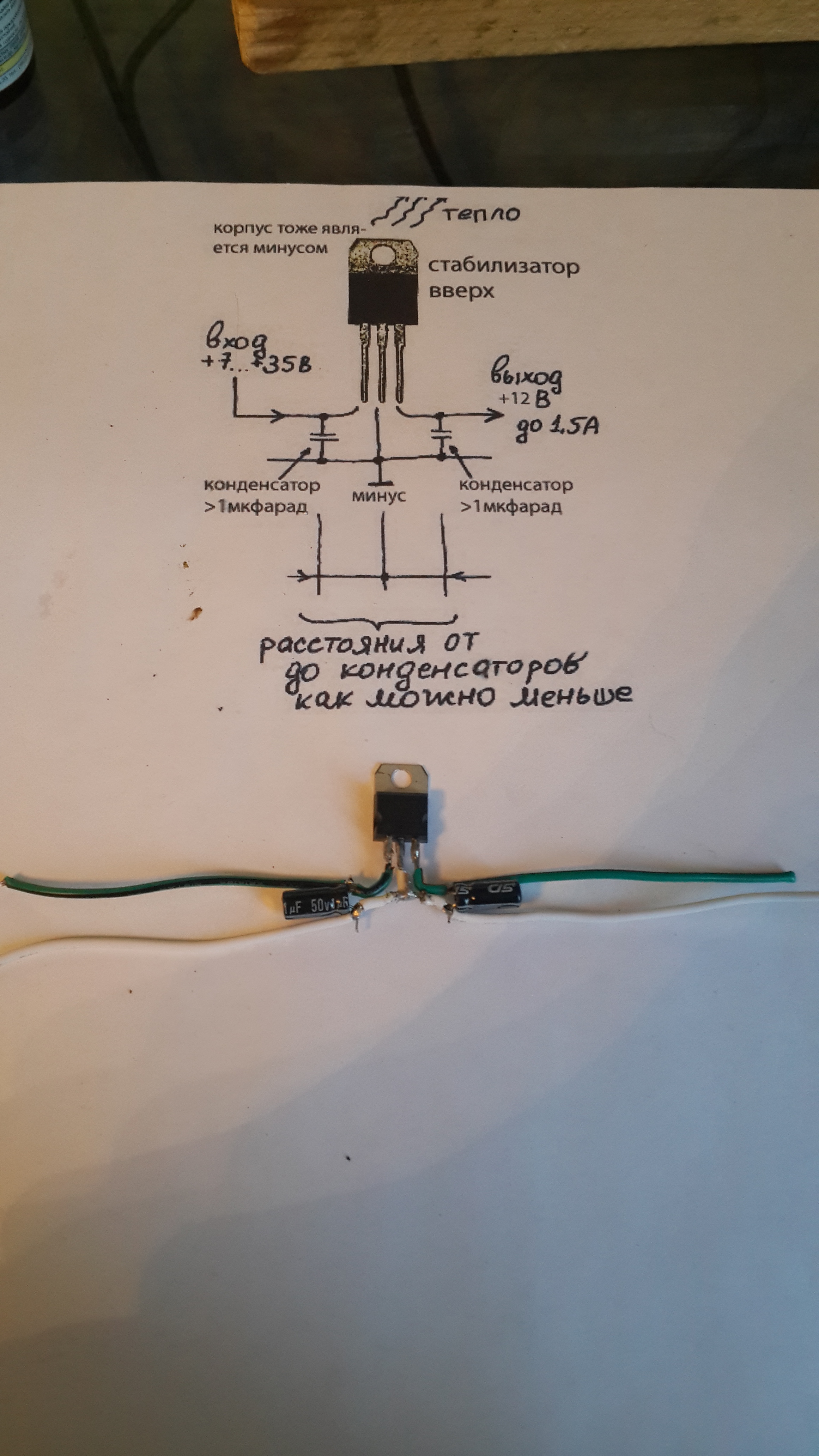

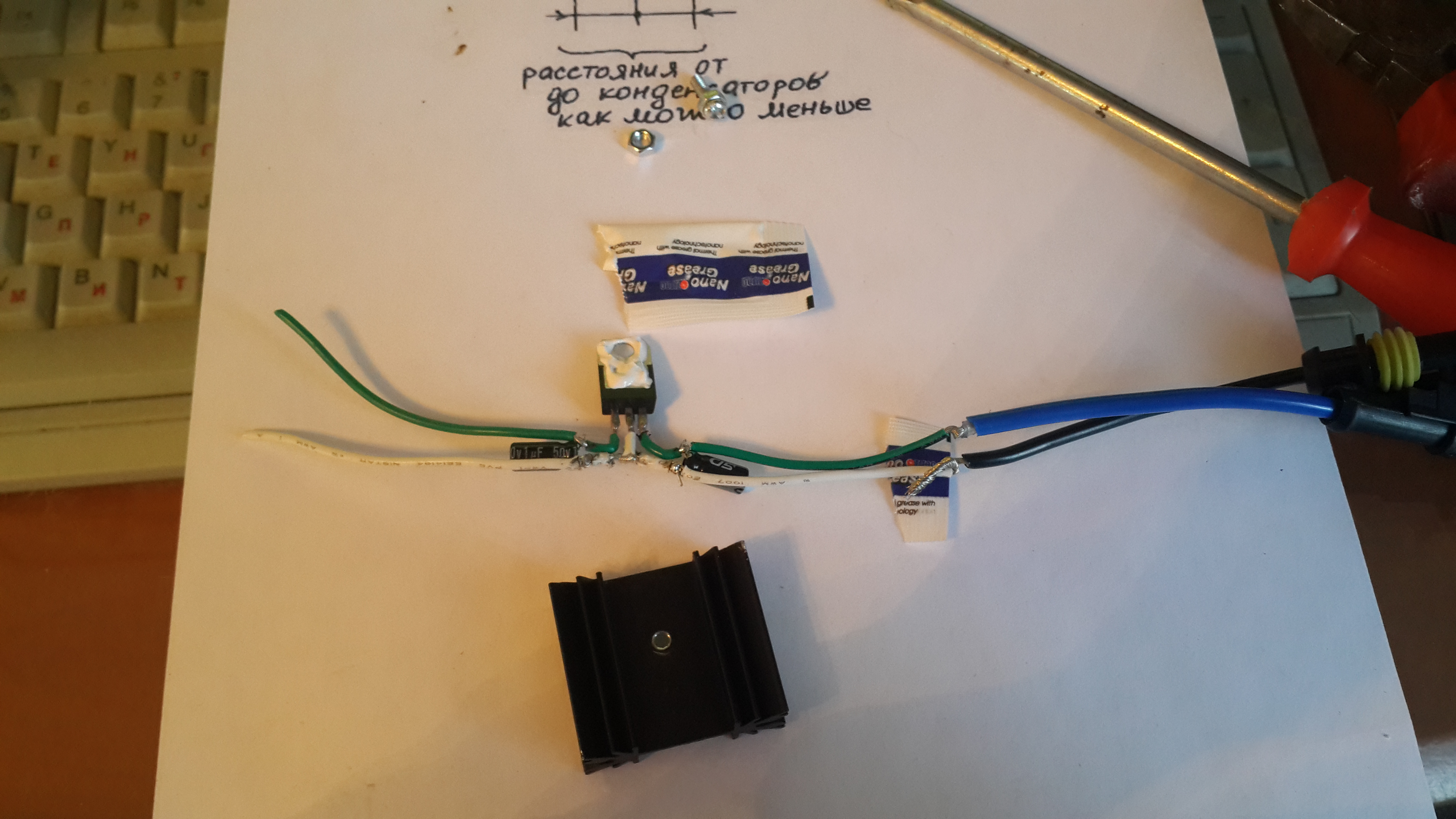

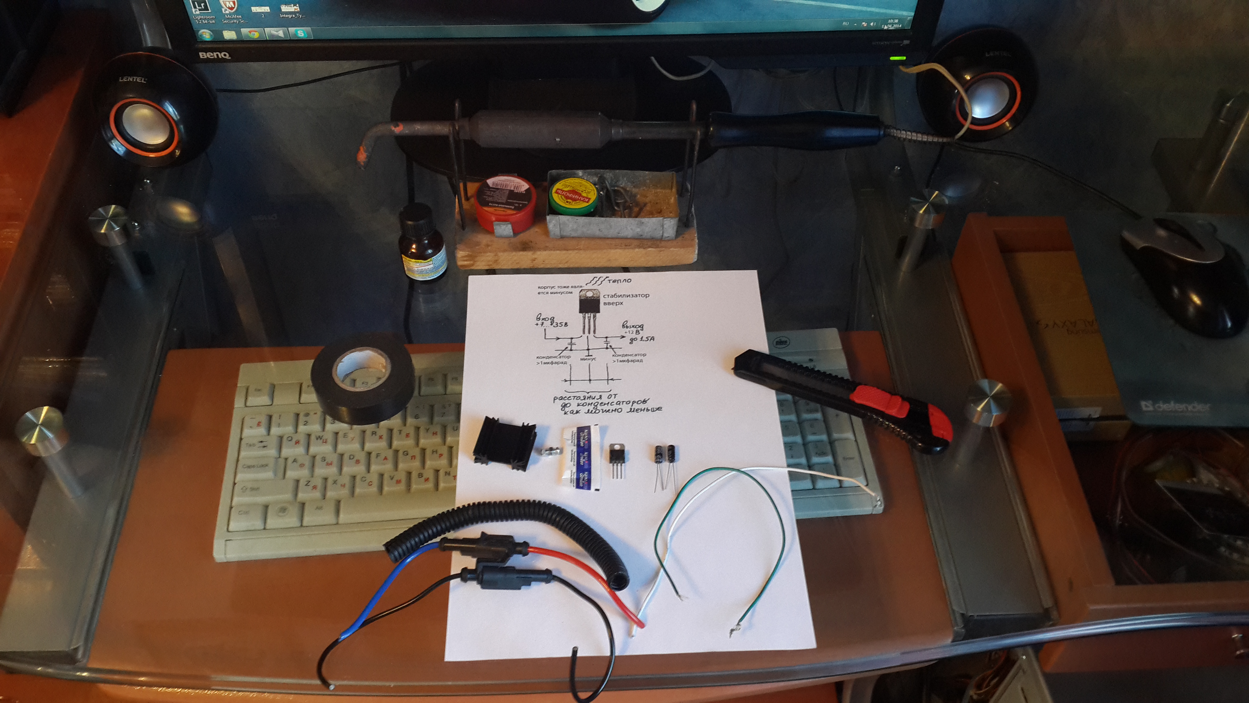

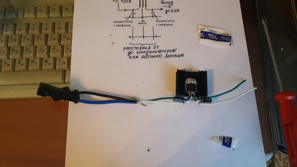

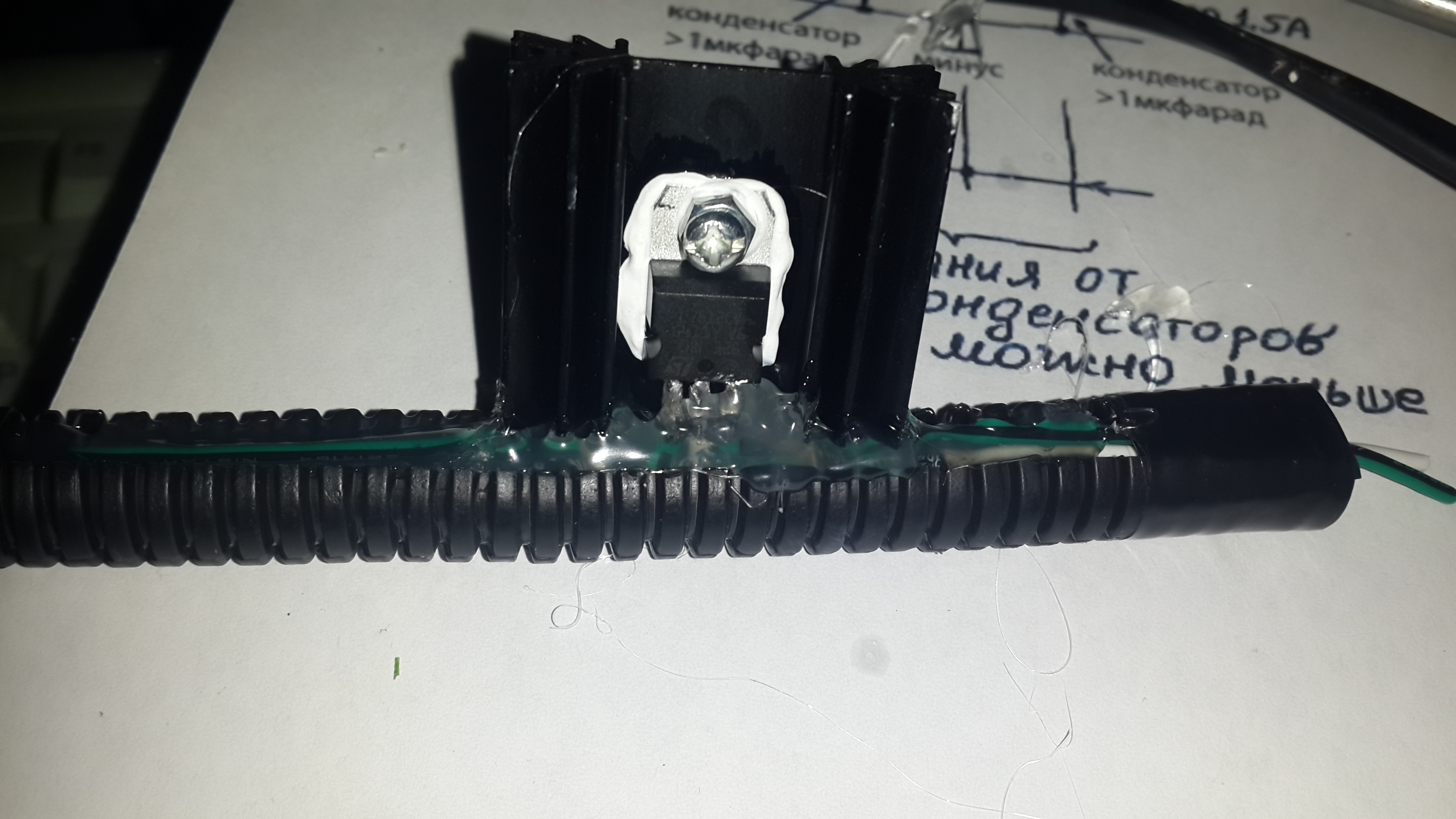

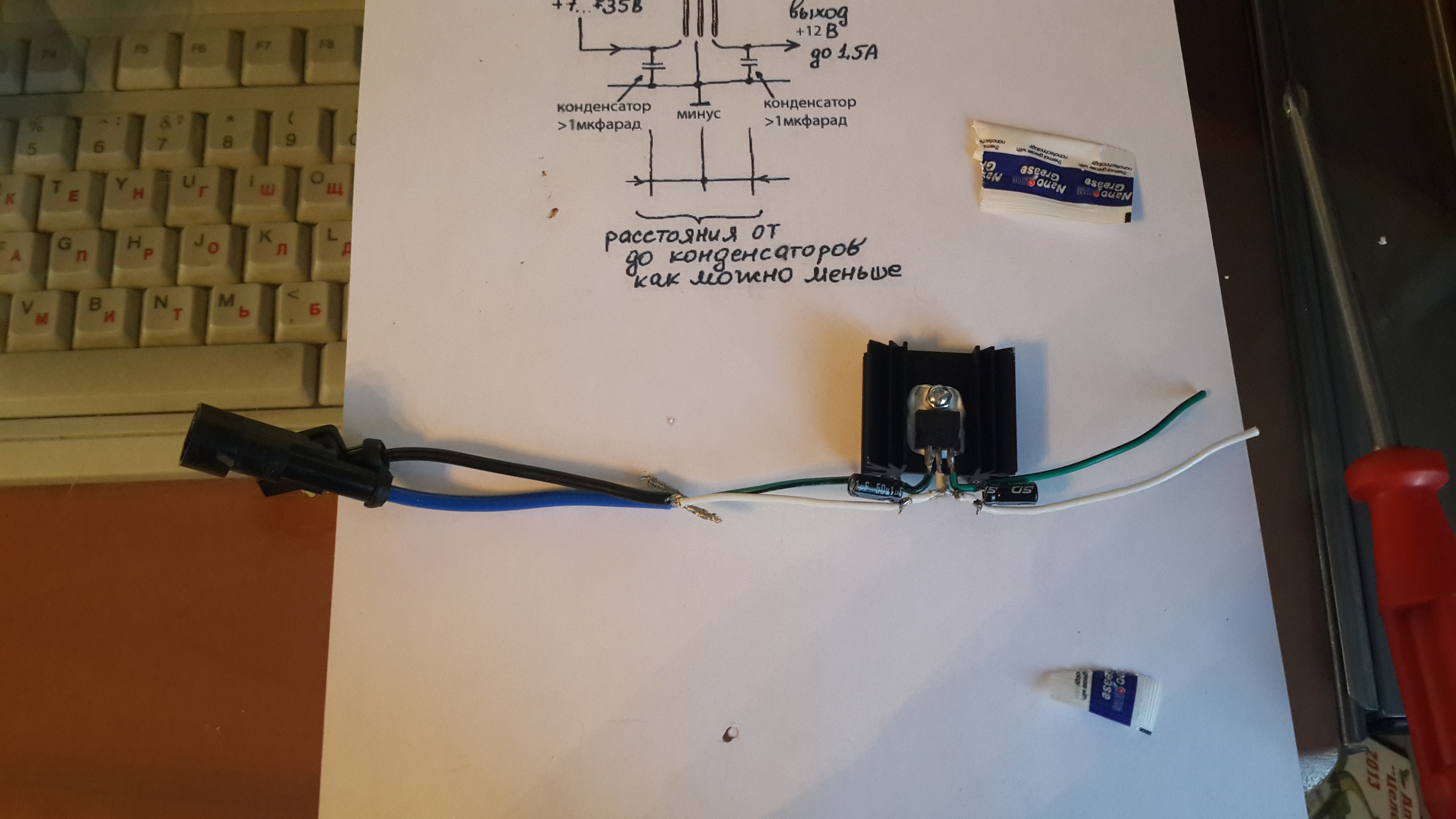

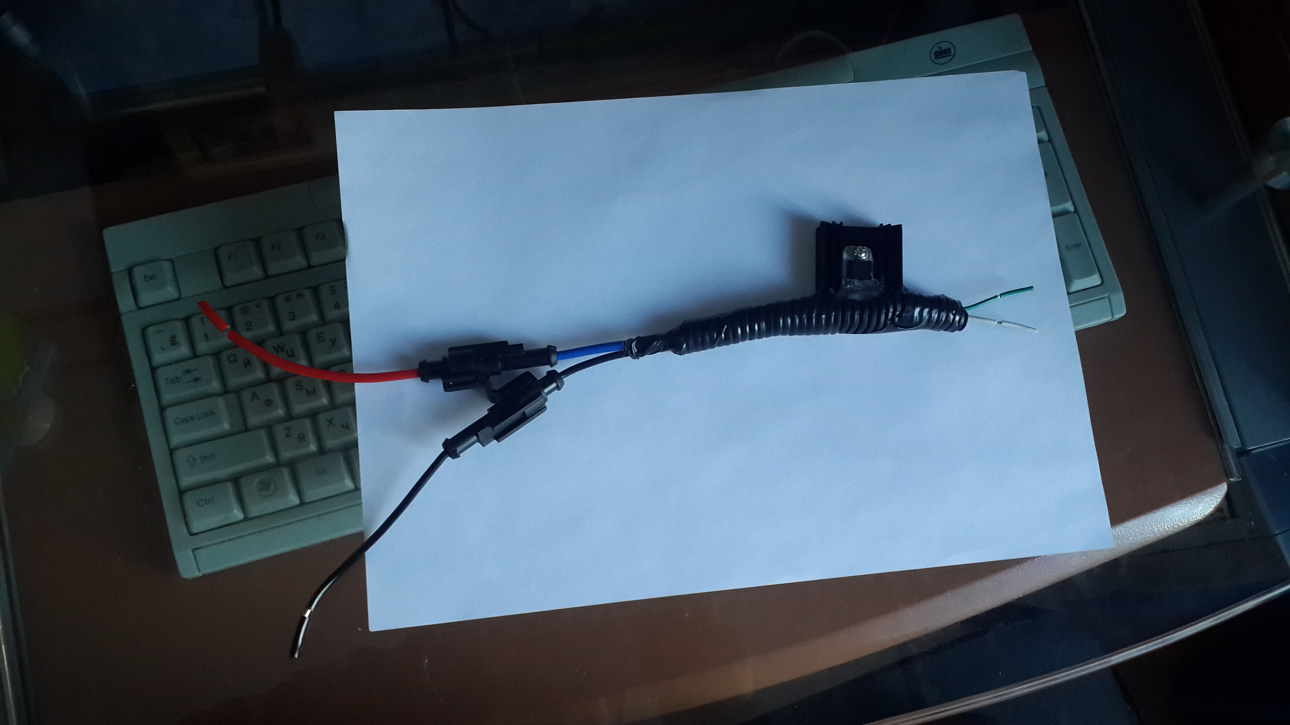

Стабилизатор напряжения для диодов на основе "кренки"
Пайщик из меня херовый, сильно не пинать! :)
И так поехали...
Находим схему для сего добра, закупаемся в любых радиотоварах, на выходе получаем космическую суму в 90рублей :)
Берём кучу всякой хрени
1. чип стабилизатора
2. конденсаторы
3. провода
4. радиатор
5. термопаста
6. термоклей
7. изолента
8. гофра
9. винтик-шпунтик
10. паяльник и всё что к нему надо
11. дрель и сверло
12. кусачки
ну и т.д. в общем всё что нам может помочь в этом не лёгком деле :)

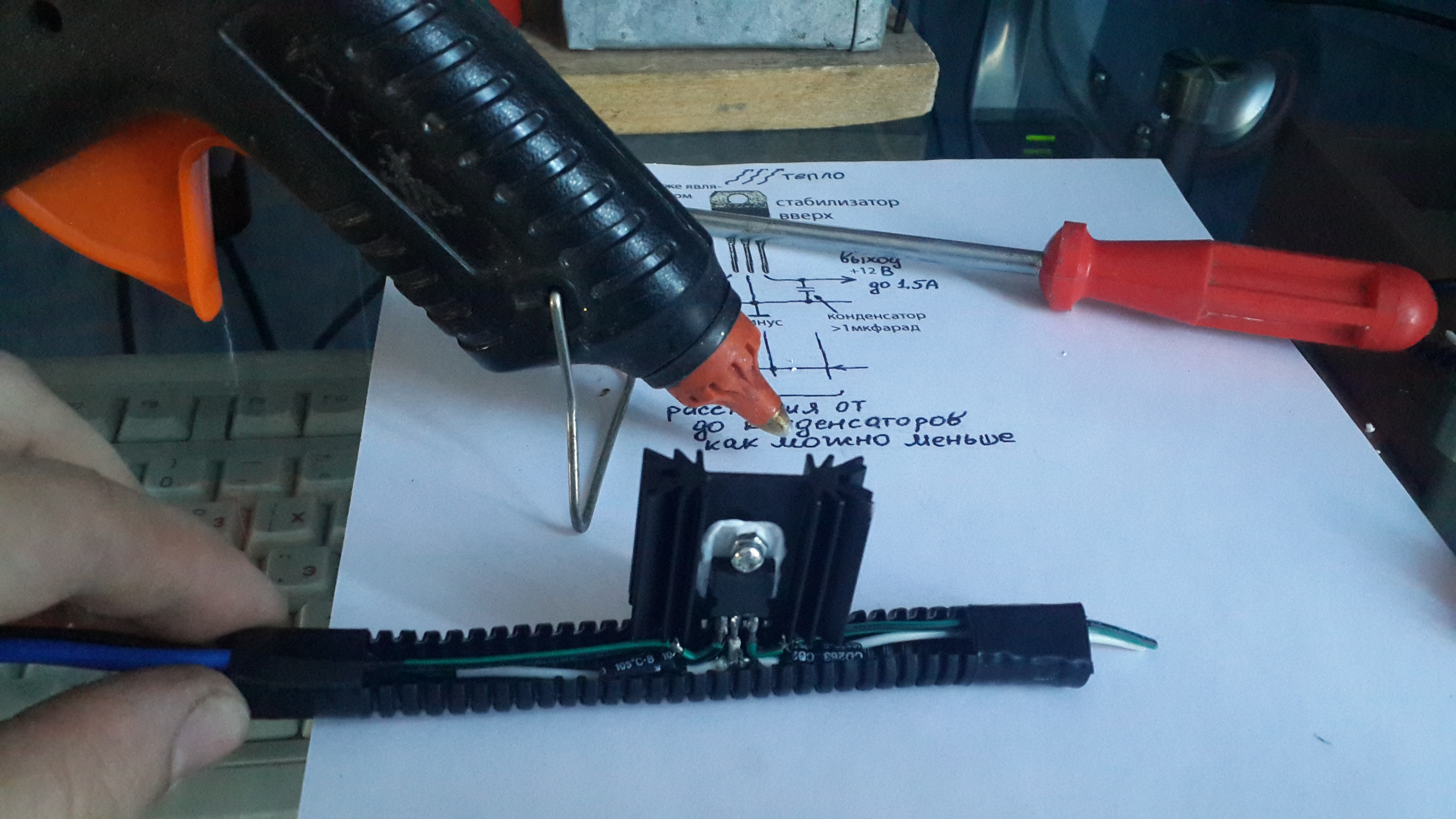

Спаиваем по схеме наше добро
Берём радиатор сверлим в нём дырдочку
Намазываем "кренку" термопастой
Присабачиваем её к радиатору с помощью винтика-шпунтика
Берём гофру, укладываем туда всё наше добро
Заливаем термоклеем
Обматываем в изоленту и получаем вот такую гусеничку :)
Провода от ксенона используем как "папа-мама" очень удобно так как есть гидроизоляция в соединение и возможность быстрого отсоединения при необходимости снятия бампера или губы.

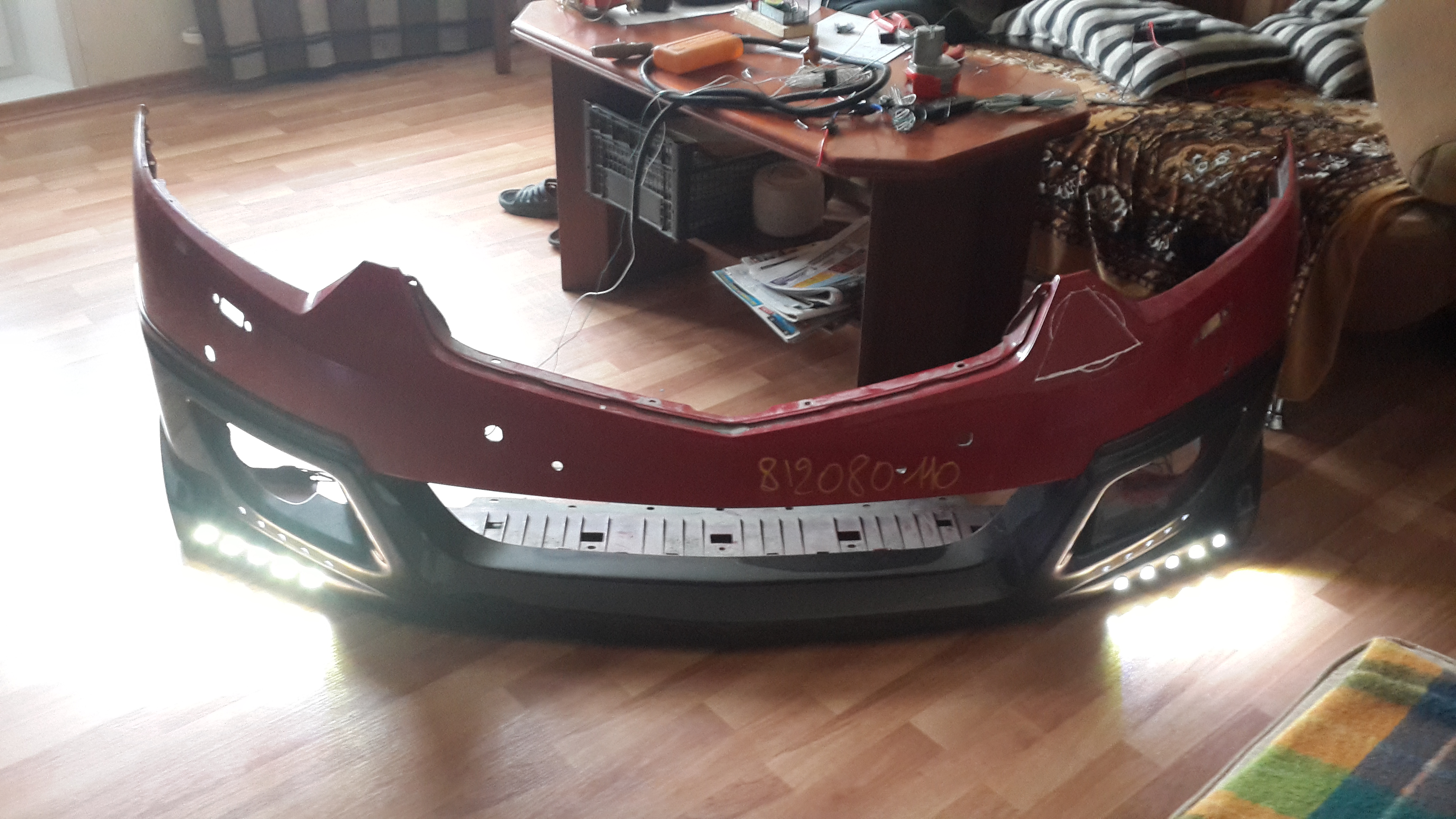

Цепляем всё это дело к диодам и видим разницу...
Левая сторона(водительская) подключена через "кренку"
Правая напрямую от аккума
Свечение чуть чуть пропало, но зато имеем стабильный ток на выходе 11.8
Что очень существенно продлит жизнь нашим светлячкам.

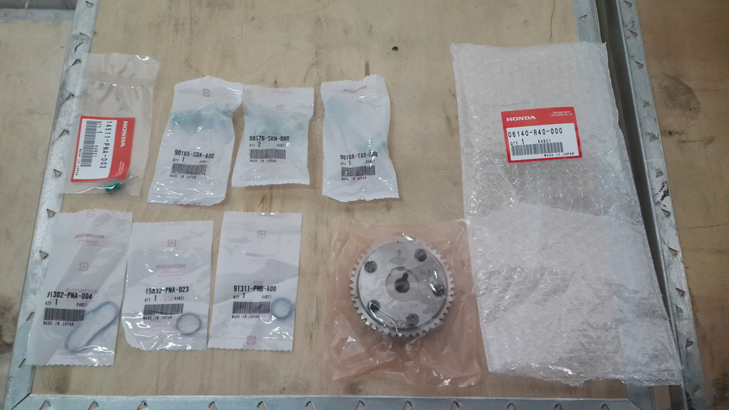

6. Ну и гвоздь программы: отзывная компания по шестерне VTC о которой я писал ранее
Вот такой комплект она из себя представляет:
Почему меняется можете прочитать выше.
Шестерню немного сместили с меток, машинка стала чуть резвее :)

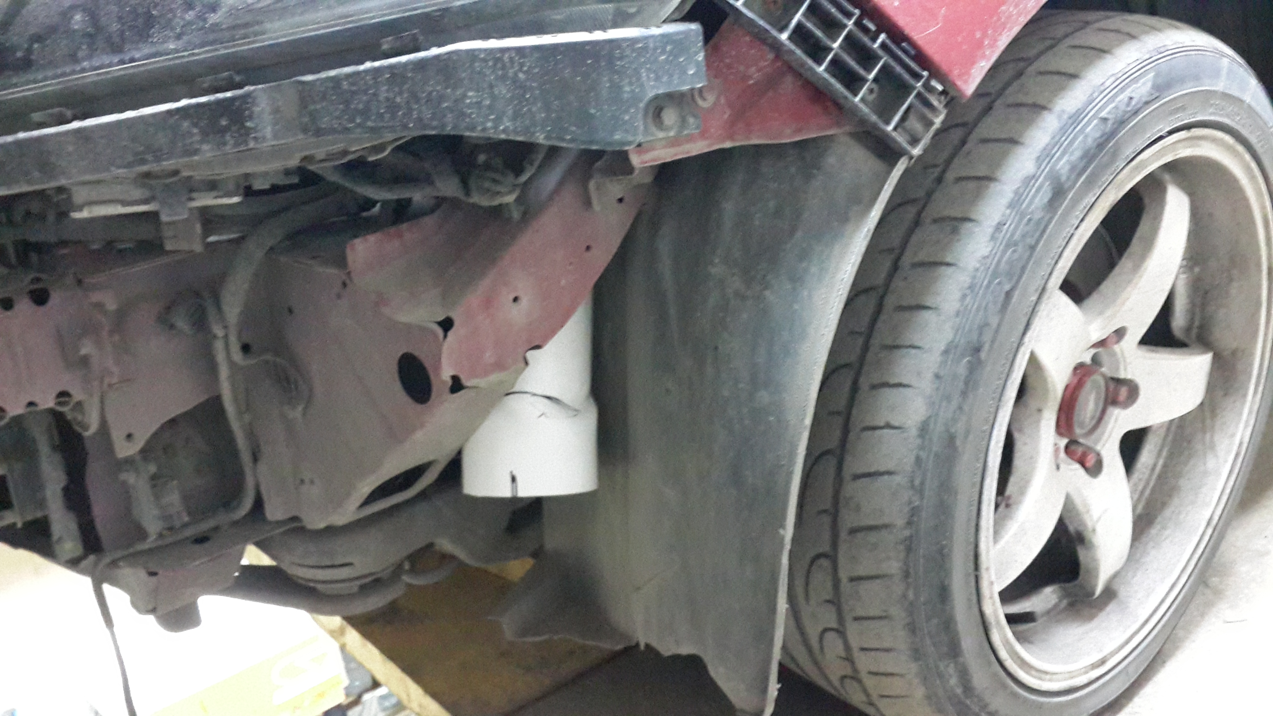

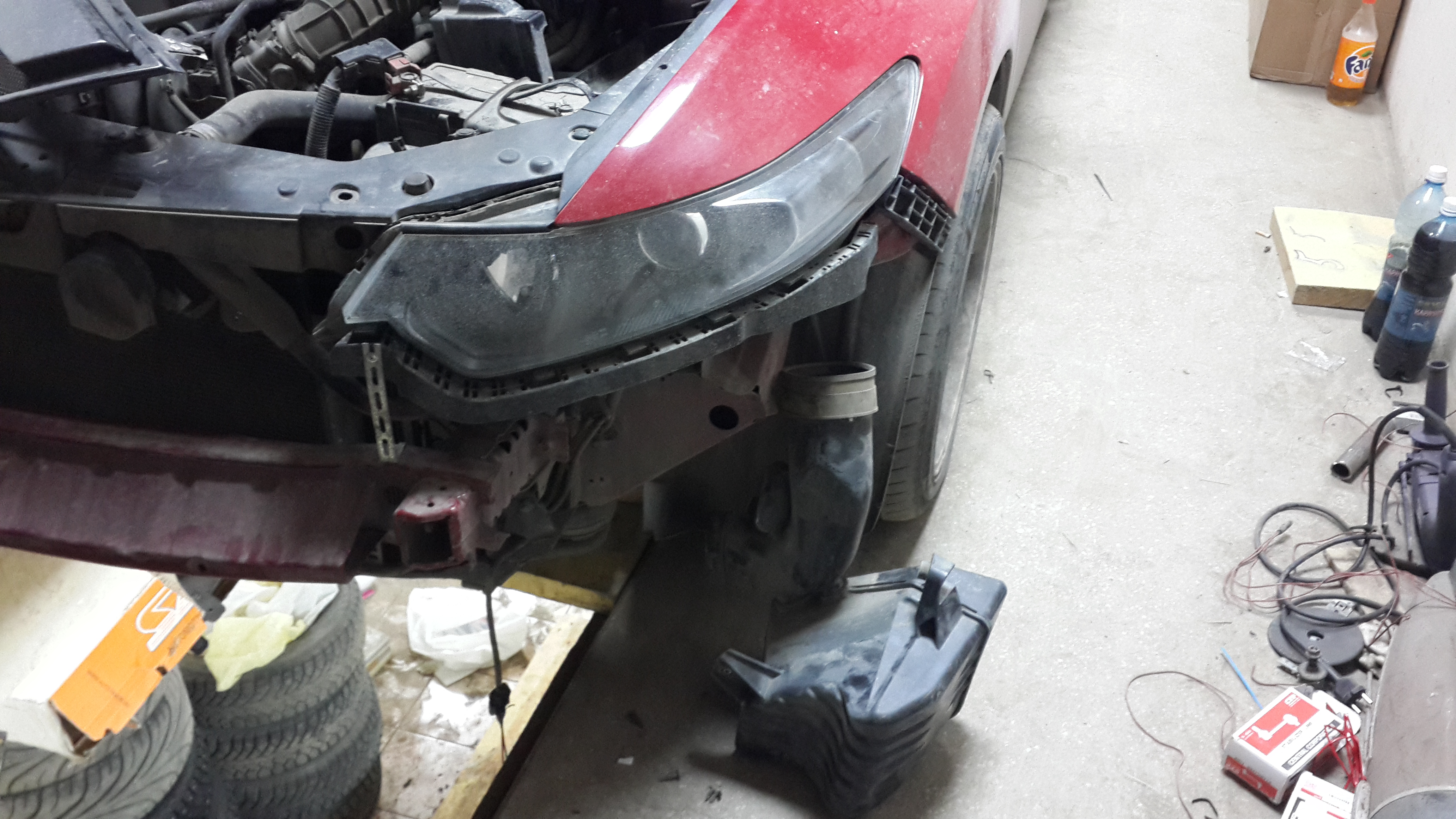

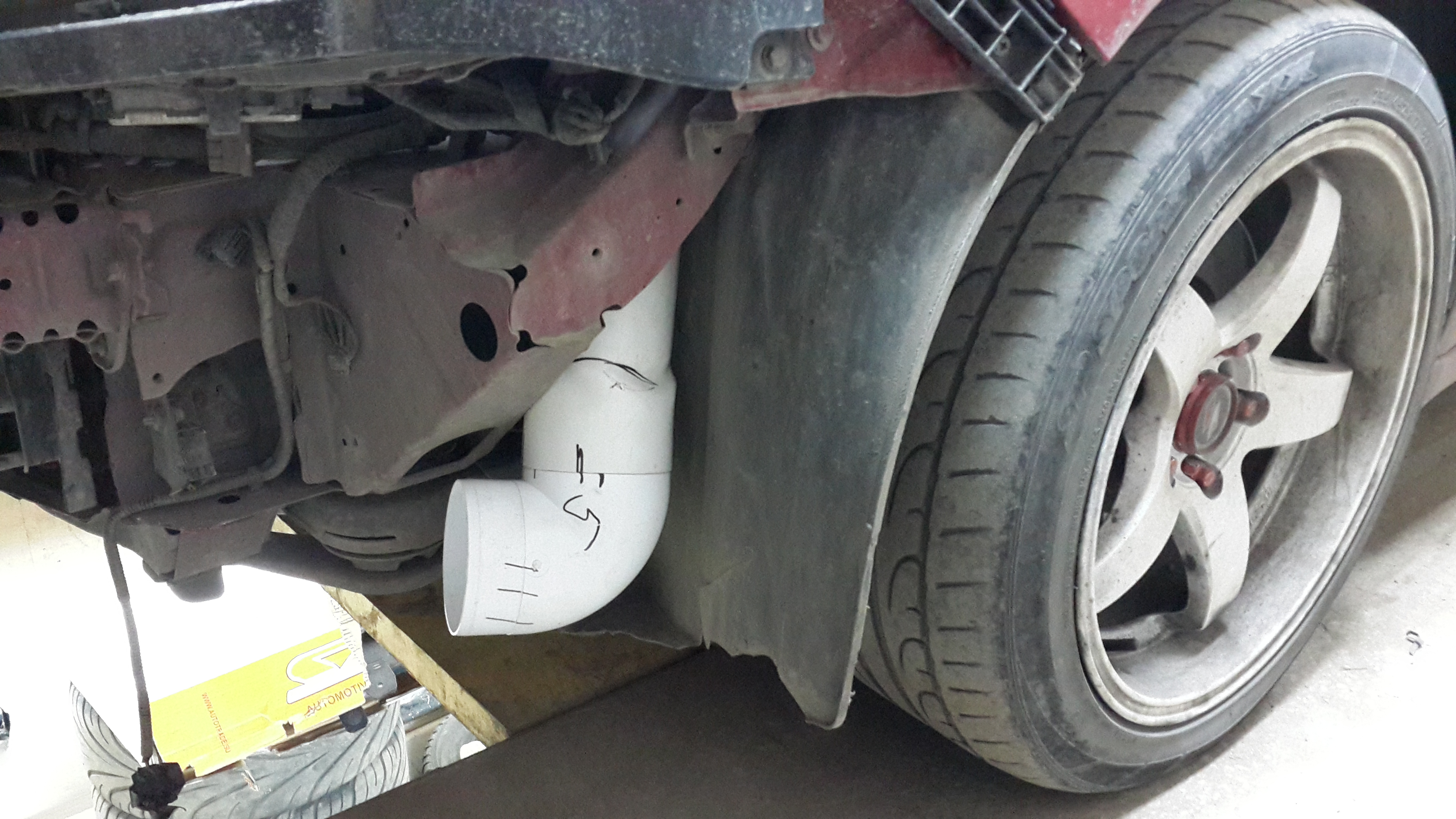

давно ничего не писал... поехали!
Строим псевдо-гонку... :)
Хэнд мэйд холодный впуск и всё такое...
Катаемся с таким колхозом уже с мая месяца.

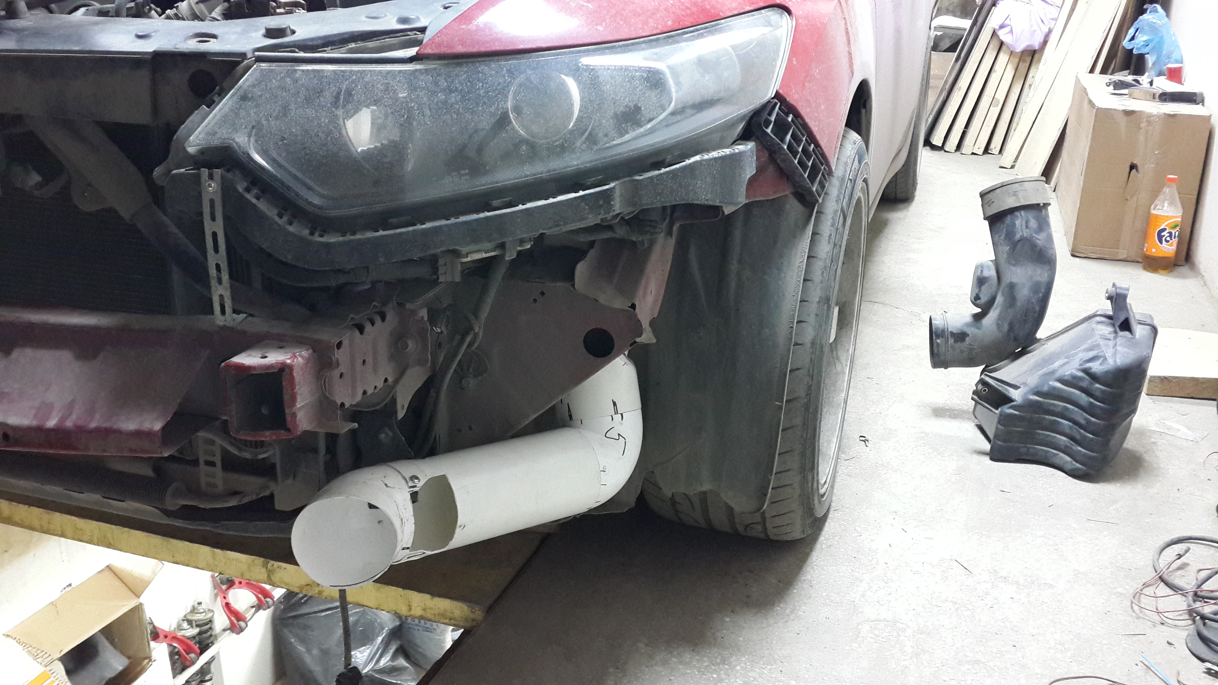

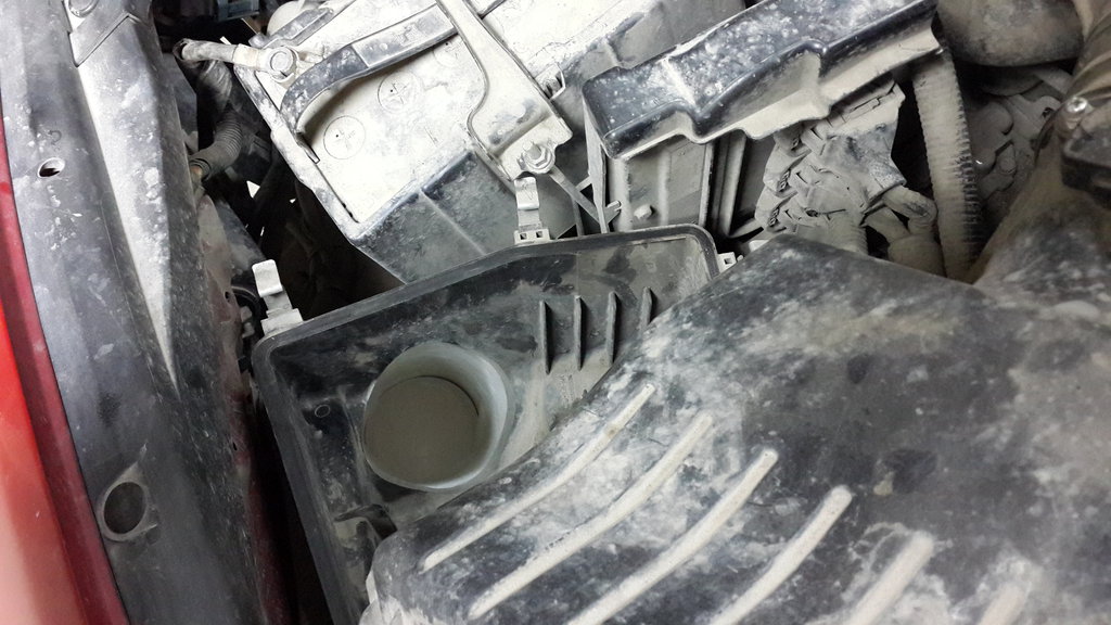

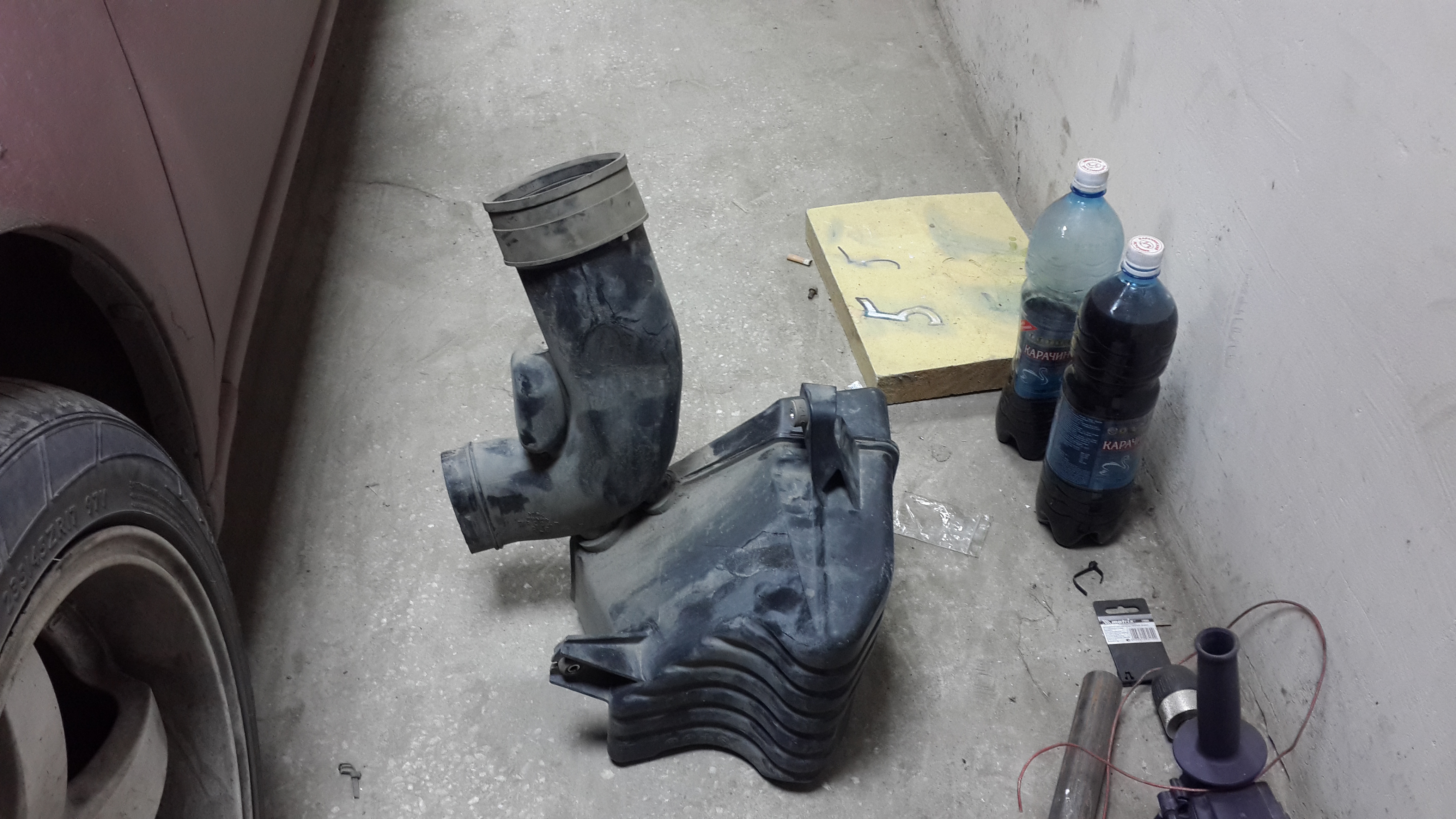

Берём значит наше красное ведёрко... сдёргиваем бампер и вынимаем лишнию деталь...
Впускной резонатор, он же влагоотделитель,... кому как удобней и понятней

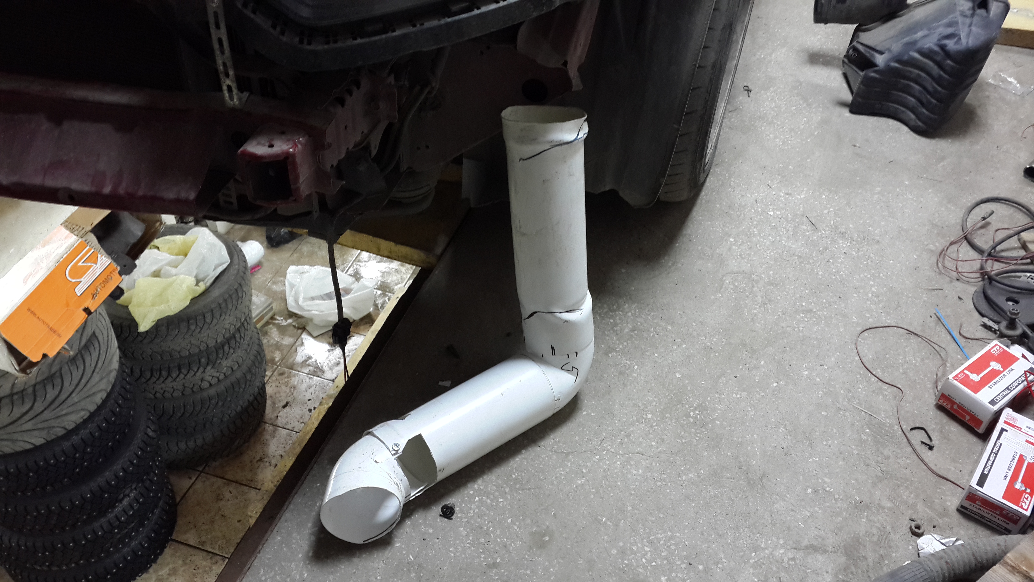

Изначально была мысль использовать гофру для вентиляции/вытяжки) или вообще купить китайскую говняшку с цветными хвостиками, но по рекомендации дядьки Сэша(трасса должна быть ровной без зазубринок) были закуплены пвх трубы 100мм всё от той же вентиляции :)
методом 1 раз отреж семь раз померь был изготовлен вот такой вот кривой...
всё это дело с помощью фена и заклянаний внедрилось конструктором "лего" в своё законное место

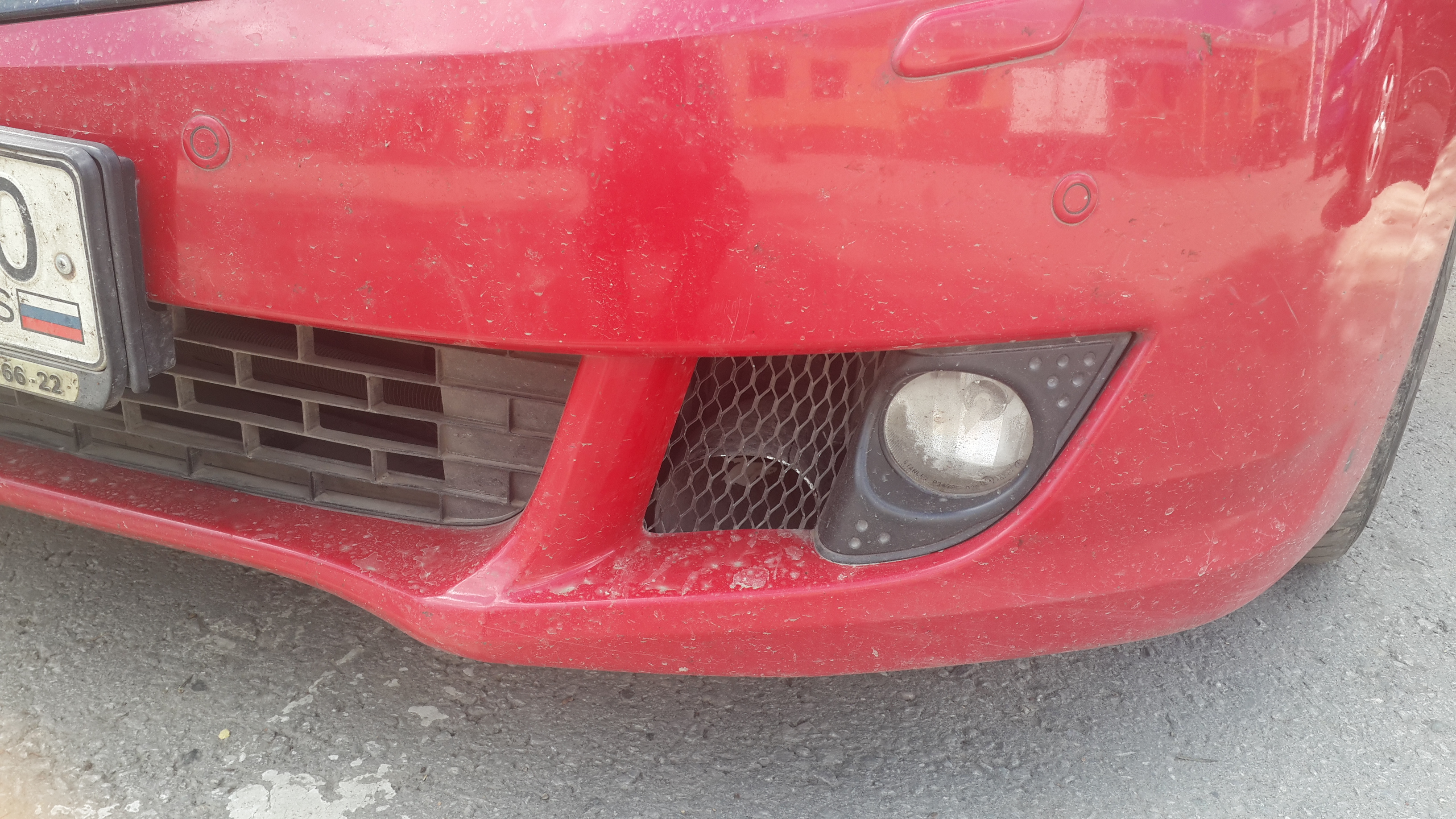

п.с. по горизонтальной трубе и в колене сделаны дренажные отверстия, чтоб вода уходила из впуска!
Забор воздуха идёт возле правой туманки.
Да да да.... гидроуда и всё такое теперь мой лучший друг/брат/сват
п.с. воскресный дождик пережили на ура! ехал по мира по самые пороги в воде :)

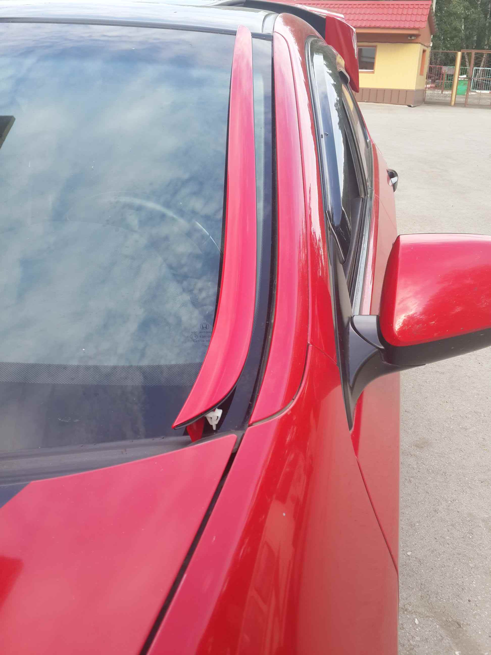

Так же пришли молдинги лобового.
я бы не сказал что машина сильно выгорела за 5 лет...
но перекрас не избежен :)
