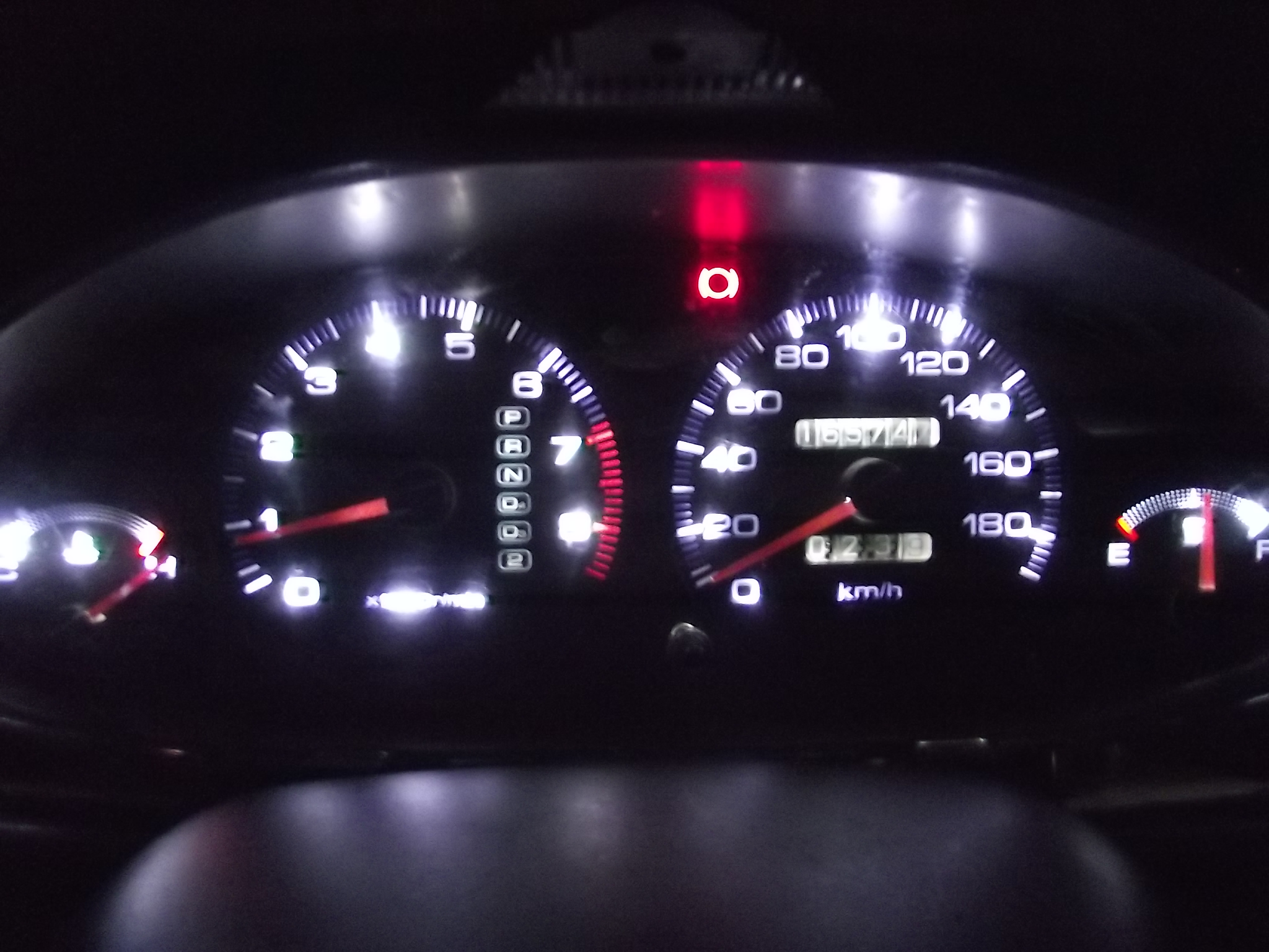

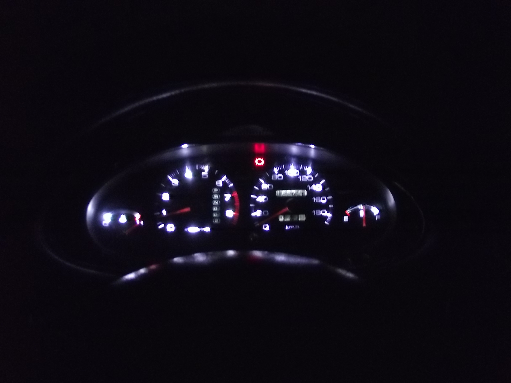

Короче, вот и я решился переделать свет в приборке. Получилось не совсем айс, пятна есть. Но всё же лучше чем было до! Ленту брал ту, на которой отрезок в 5 см и на нем 3 диода. Клеить стал на само оргстекло которое прям на шкалах, а не на корпус панели, слишком она кривая, много выступов. Пробовал конечно по началу на корпус, но тени были конкретные, особенно на спидометре, плата которая на нем стоит не давала проходить свету и часть табло ваще не засвечивалась... либо у меня руки из жопы :?: Чтобы было побольше света, заменил стандартные лампочки (3 штуки) на диодные (7 диодов в цоколе). Ярко, но не слепит, езжу обкатываю. НО! после установки всего обратно, датчик температуры после заводки (ну через минуту где) пошол вверх и ушел за максимум... нигде стрелки не трогал, ничего не крутил, был аккуратен начитавшись какие проблемы могут быть потом, но как видно всё же проблемка нарисовалась. Фото ниже.
ЗЫ. На фото видно что в левой половине приборки света меньше, это потому что одна лампочка с 7 диодами оказалось бракована, усика не было, не увидел в магазине сей касяк, завтра обменяю и поставлю, будет свет более равномерный как и справа :)

Чё то как то, то засвечено то нет, на фотке реально не айс
Световой хамелеон своего рода :)

ну на фотках частенько хуже чем на самом деле, но ты прав! старался засветить именно цифры, диоды старался прям на них клеить
Завтра вставлю все на место, все лампочки подоткну и еще раз сфоткаю))

Дальше диодную ленту отодвинь вглубь, а неровности решаются путём колхоза мини стоек

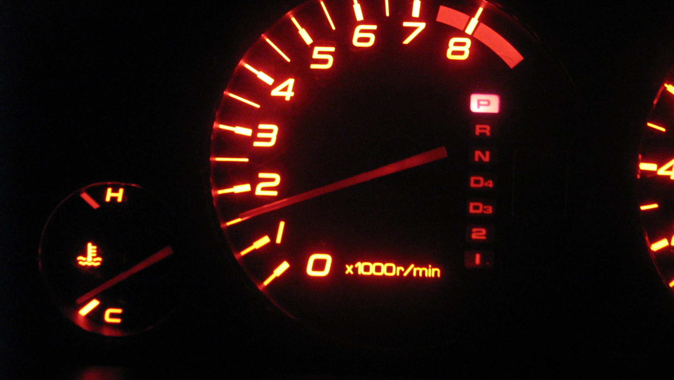

Было так :)

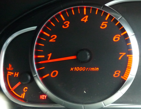

Правда, для пушей убедительности в оптитроне когда не светица то так :)
На фотке цивры засвечены, в реале почти не видны

лента сверхярких диодов???
где в одном сразу по 3 ?
если да то не советую такую юзать в подсветку приборки.
ну и к Рашиту +1
лично убедился на практике близко к шкалам светики не стоит ставить
