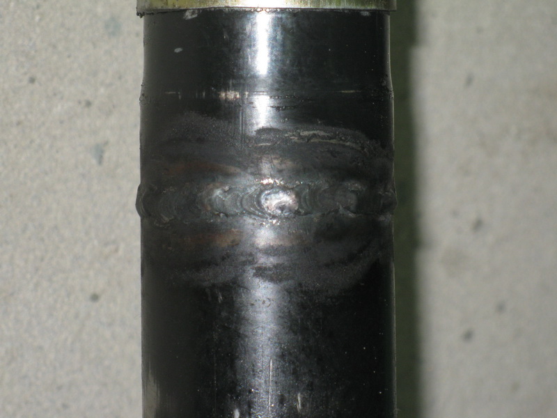

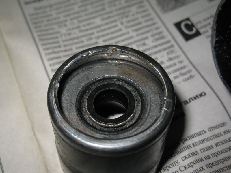

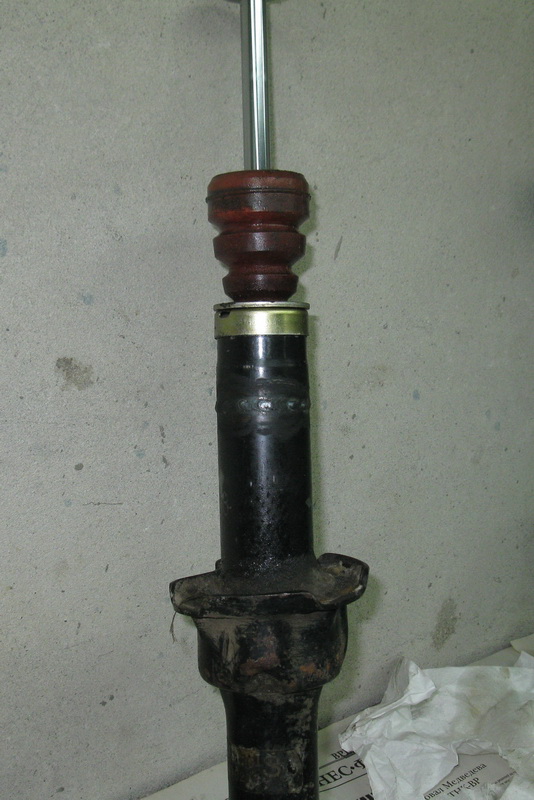

В общем вытекли 1 передний и 1 задний амортизаторы. Брал из года 2-3 назад уже мокрыми. Были у меня припасены всякие живые аморты в том числе от дц2 сирга, но все они оказались заметно слабже, чем ST7 аморты дц2 итр"98.
Отправил в пендосию на ребилд. Поменяли ссальник на целый сальник и залили масло, профессионально слитое с других хондо-амортов :lol:
В общем буду тестировать сколько это проездит.

Газовый подпор в данном случае сугубо против кавитации, амотризацией газ тут не занимается. Величина давления какая то весьма небольшая, можно вварить штуцер и надуть.

да, подпор там минимальный, при просверливании этих и других, из них только легкий, едва заметный пшык был.
Задуть его туда не проблема, подварить трубку или ниппель, но не стал париться, если зиму проживет, то сделаю.
Еще там штоки какие-то мягкие, отверткой по одному слегка ударил и на зеркале вмятина. На москвиче у меня шток там огого какой стальной был.
Цена вопроса - спасибо Ильясу за кучку б/у амортов с целыми сальниками и маслом, и вечер в гараже.

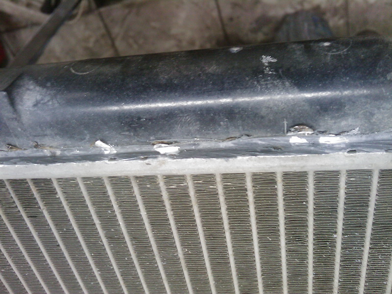

Re: Honda Integra DC1  »  10 мар 2013, 14:04
10 мар 2013, 14:04
Амортизаторы после ремонта кстати выдержали морозы и кочкарь, сухие.

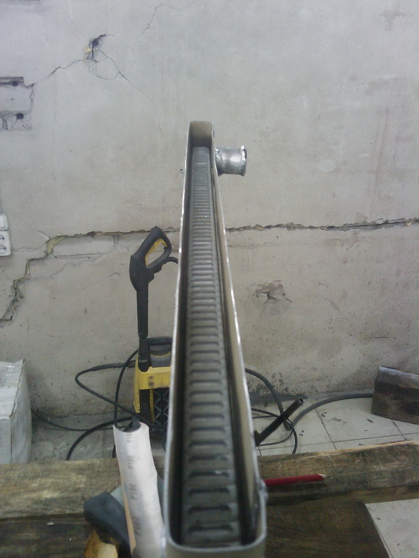

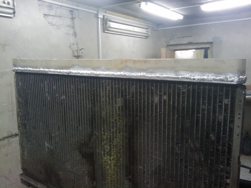

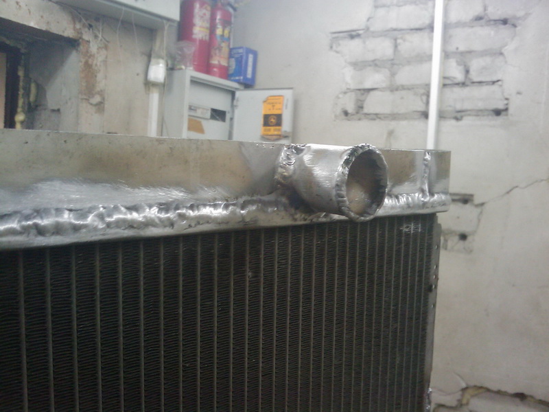

Начал делать люминевй широкий радиатор, надоели ссущие бачки, тайвань 2 года походит и сопливит :(
донор - Рашитовский с прелюда со сломанным верхним бачком, спасибо ему. У кого есть треснутые, возьму "за пиво" на эксперименты.
взял листовой люминь-магний у Вити без палева, он жесткий кстати, тонкий 1мм толщина, но сварить можно. Получается не сильно красиво. В общем сделаю это нижним бачком, а на верхний у Валентина попрошу люминь помягче и блестящий, как с ебая.
Патрубок тоже с листа выгнутый Ф32мм, отрежу, попрошу выточить, чтоб по феншую.
Горловину на ебае взял 600р.

Re: Honda Integra DC1  »  10 мар 2013, 14:25
10 мар 2013, 14:25
Встаю в очередь на подобный кастом! :)
f20b
Луч света в тёмном царстве
auto:[url=http://oracul.avtobeginner.ru/nomer1/][img]http://nomer.avtobeginner.ru/rus/C565KC70.png[/img][/url]
Сообщения:1355
Зарегистрирован:25 дек 2011, 22:37
Re: Honda Integra DC1  »  10 мар 2013, 16:23
10 мар 2013, 16:23
интересный момент)!)есть радиатор могу задарить)))есть еще один купил совсем недавно отдал бы на переварку бачков если получится
