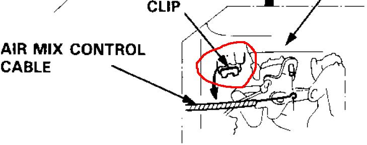

Задние сиденья уже раздербанил даже на лоскуты, переднее будет беспащадно расчленено думаю уже сегодня! В ближайшее время будет приобретен материал типа "микровелюр" для попы и спины (скорее всего) и "кожзам" (для вставок и боковушек). Окончательно с выбором материала еще не определился, так что тут возможны корректировки. Материала в общей сложности потреба где-то метров 5 (не окончательно!) , еще будет перетяжка боковин в дверях. Пытался снять центральную панель дабы засветить все кнопАчки, не получилось. Сейчас гуглю/мануалю где там что еще держит, боюсь придеца разбирать всю панель полностью, так как думаю держит эту панельку еще и тросики печки, их надо как-то скидывать походу. Ну вот как то так прошли мои выходные :)

панель нормально там снимается, смотри мануал
шурупы под кнопками аварийки и обогрева заднего стекла, под пепельницей, над ней. Трос печки снизу отстегнуть. Потом провода отстегнуть при снятии

Hondovod писал(а):панель нормально там снимается, смотри мануал
уже смотрю, но малость не догоняю , по идее два болта в кнопках "аварийки" и "обгрев зад стекла" ,потом с защелок сдернуть... но что-то держит снизу где выставляллка температуры и скорость обдува (ручки я снимал).

а, не , под пепельницей не надо. Просто два болта под кнопками и трос

Hondovod писал(а):а, не , под пепельницей не надо. Просто два болта под кнопками и трос
Да, под пепельницей не надо, хотя я ее тоже вытащил, чота прикуриватель не пашет, хотя отверткой сунул туда в гнездо не аккуратно так там все заискрило, знач по идее работает, а вот зарядник для телефона в ней не пашет (но сам зарядник рабочий!) хз в чем дело. Вот тросик скинуть это да, ток не пойму как...

снизу на конце защелка

Hondovod писал(а):снизу на конце защелка
принято! :) ща поеду и где-нить в тихом дворике попробую разобрать!

не могу до защелки добраца, точнее даже не вижу что отщелкиваь :( прутик металлический вижу, пластину металлическую вижу к которой прутик этот подходит и которая идет к панели, а как чо где не пойму!
трос печки.JPG (27.75КБ)1877 просмотров

чота вообще не легко оказалось снять эту панель, сколько мне приходилось их снимать на всяких авто, но такого гемора я еще не испытывал! если б знал что так будет не заморачивался бы на это!!! клипсу снять (гемор геморный), тросик отцепить (та еще задница), два кабеля (хрен дотянешься!)... коекак снял, теперь держусь за голову думая о том как же я это все назад впихивать буду :( главное чтобы засветилось всё грамотно и с первого раза чтобы туда больше не соваться!
