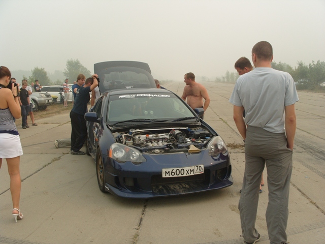

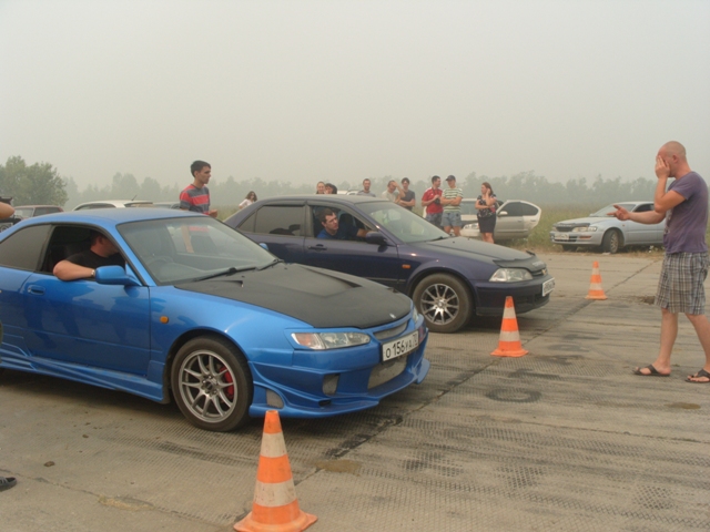

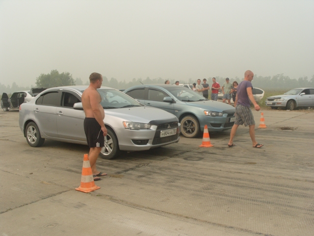

Вот несколько фоток!
ссыль на кибер видос http://disk.tom.ru/cl4jlas" target="_blank
если учесть что калдина на 100 сил мощнее вполне не плохо.

у а тебя впускная воронка не узковата? Или их несколько?

Hondovod писал(а):у а тебя впускная воронка не узковата? Или их несколько?
одна, делал по ширине ноздри на бампере. Петь сегодня вкрутил универсальный кислородник! чек погас но машина захлебывается. больше грешить неначто кроме топливного насоса. Насос выносной производительность 300л/ч может ли он стать причиной перелива?

мне кажется эта воронка прилично душит мотор, посчитай площадь щели на всякий случай
надо по хорошему по широкой лямбде смотреть смесь
ну и когда ты разгоняешься, узкая лямбда в смесеобразовании не участвует. То есть льет по картам и коррекциям. Если ты мрошивку не трогал и мотор заводский, то остается только прицепить манометр в магистраль и понаблюдать за давкой.
