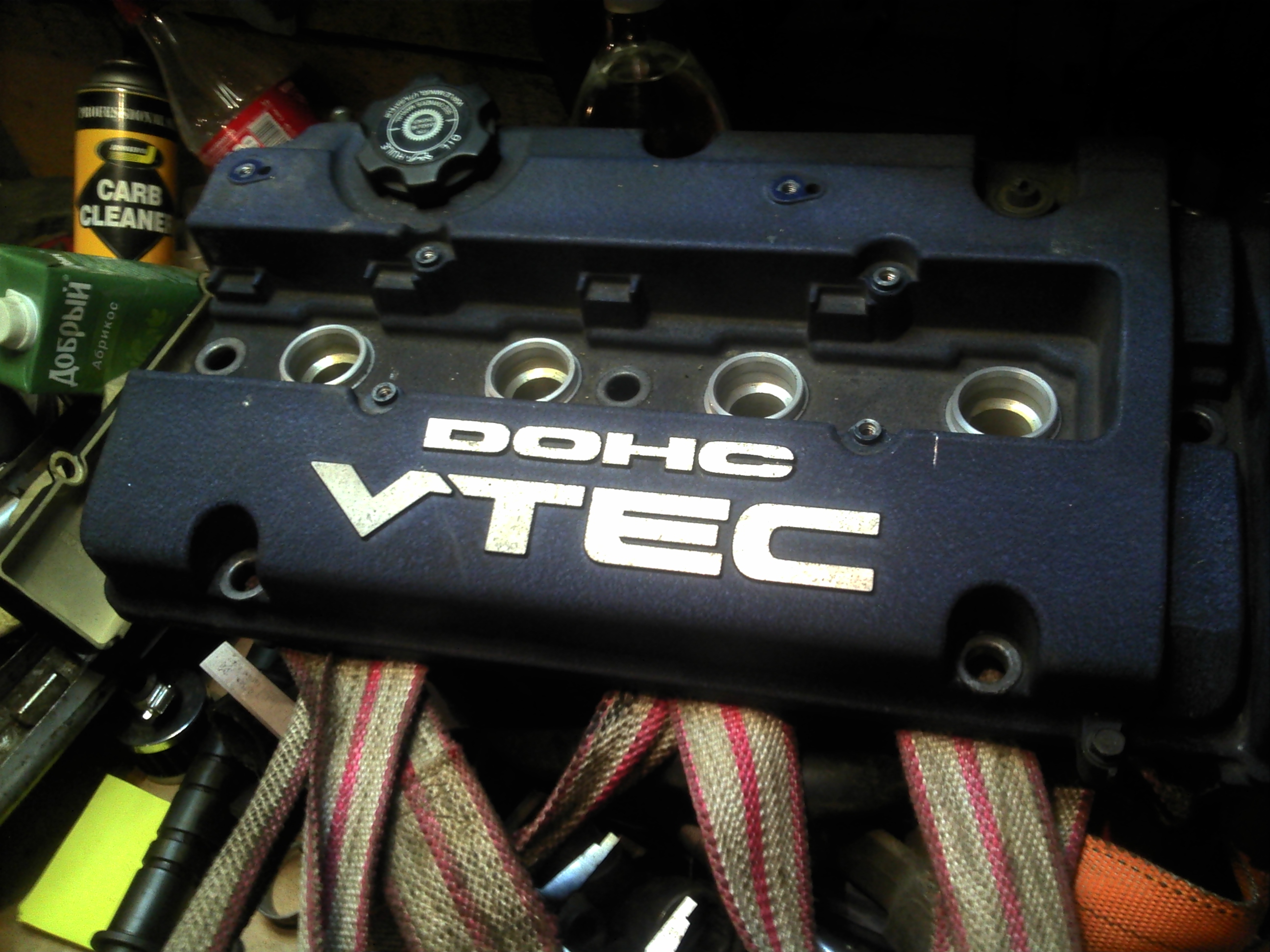

Взяли мотор... еще один :mrgreen:
DOHC VTEC Йопта!!!
Honda Domani Type HZ B18C Lime Top inside :D

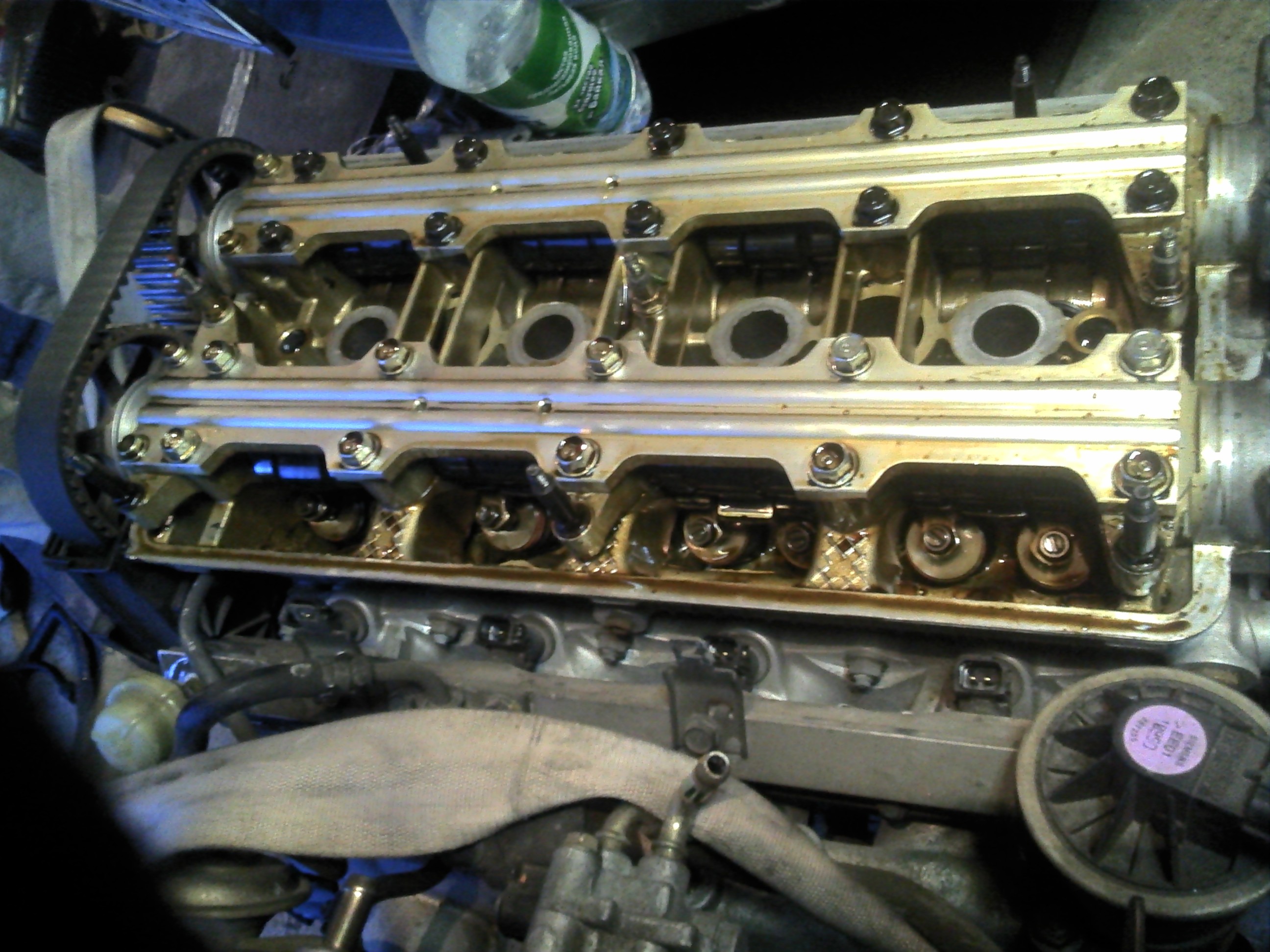

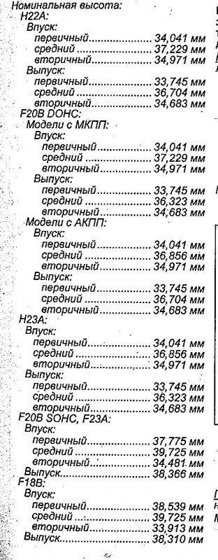

ребят смотри -=))) все таки мои валы на месте..штангеном как раз пол миллиметра не мог поймать будем их перекидывать ... выкинул все таки я сировские а не евровские валы...уффффффф отлегло
Torneo Type Lev
-K
H23a xbz TOP Inside
H2b customs SKJ AwD
Sc-14
charger low BoosT
f20b
Луч света в тёмном царстве
auto:[url=http://oracul.avtobeginner.ru/nomer1/][img]http://nomer.avtobeginner.ru/rus/C565KC70.png[/img][/url]
Сообщения:1355
Зарегистрирован:25 дек 2011, 22:37
Re: !Torneo Lev-k!  »  26 май 2013, 01:31
26 май 2013, 01:31
валы с х22 и с х23 отлиаются только втекокулачком.... пол миллиметра ....... все таки еще завтра штанген нормальныйый найду и перемерю....или мб у кого микрометр есть ?? было бы очень кстати -=)))) и Ключ Динамо еще Хочу одолжить , а то 3 шпильки с распредвалов оборвал уже -=((

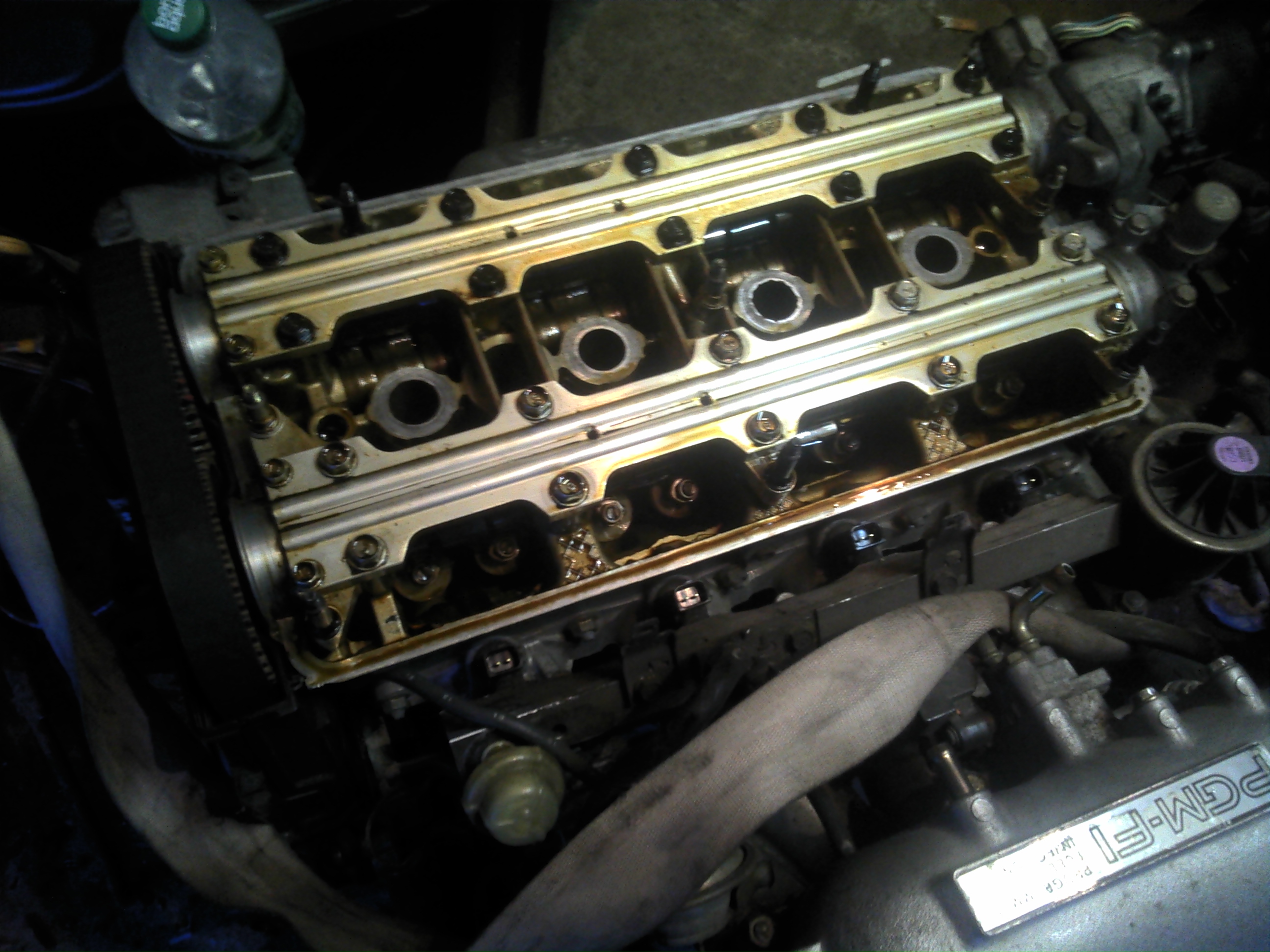

запустил работает тихо тихо и ровно -=))) сейчас надо евро впуск валы и штаны с коллектором нормальным поставить....... Едет на сировских валах повеселее тех...видать те ващьпе мертвые были -=(((

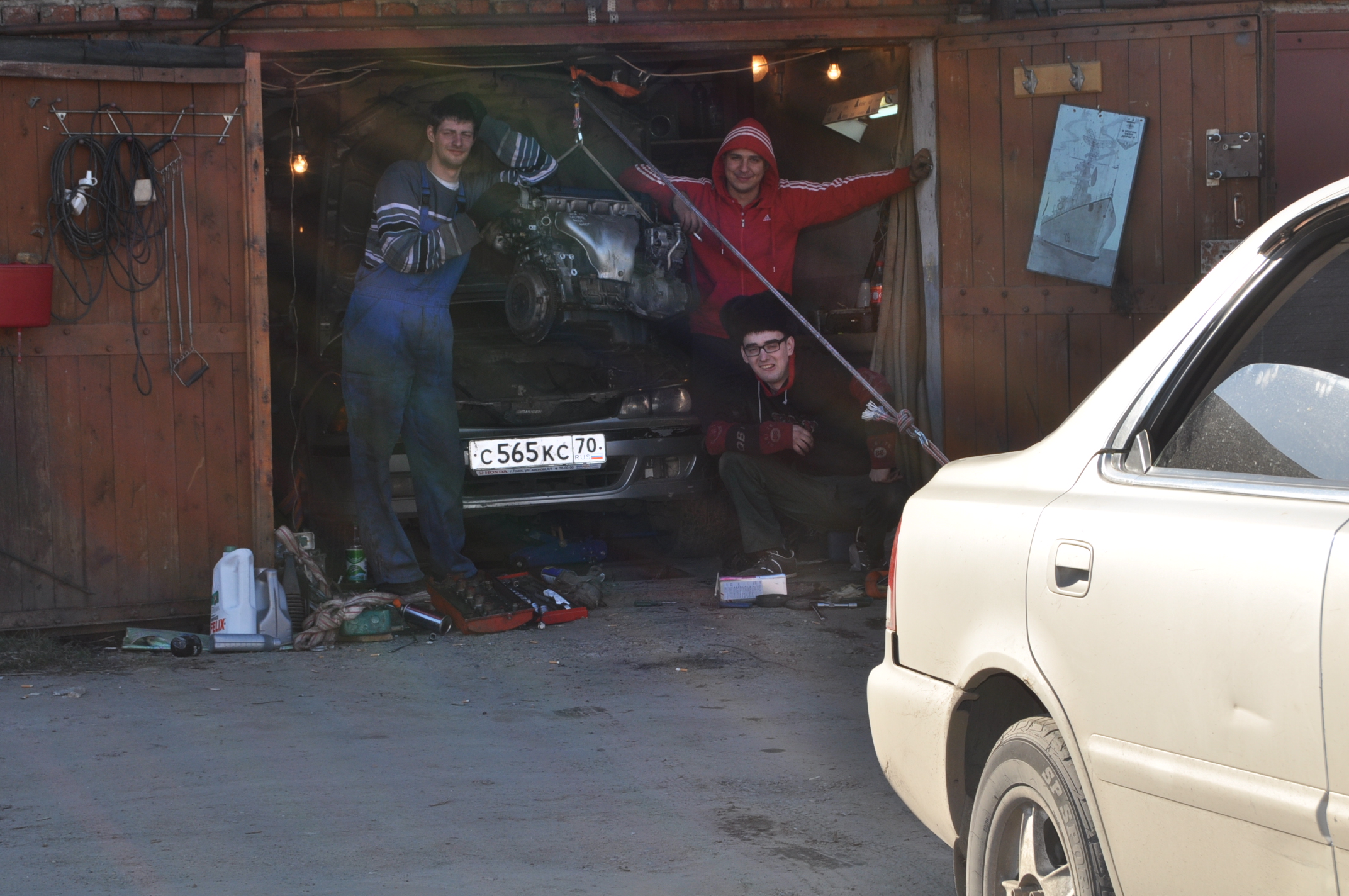

Оригинально мы все таки задумали лебедку -=))
Torneo Type Lev
-K
H23a xbz TOP Inside
H2b customs SKJ AwD
Sc-14
charger low BoosT
Storm268
auto:Honda Domani
Сообщения:1434
Зарегистрирован:27 апр 2010, 17:42
Re: !Torneo Lev-k!  »  28 май 2013, 01:24
28 май 2013, 01:24
норм такая 160-ти сильная лебедка)
