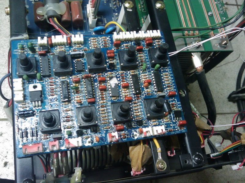

Протюнил сварочник, добавил еще одну крутилку, теперь переменку можно настраивать 60-100Гц.
Ищется крутилка пластиковая, примерно как на фото. Номинал 47-75 кОм.

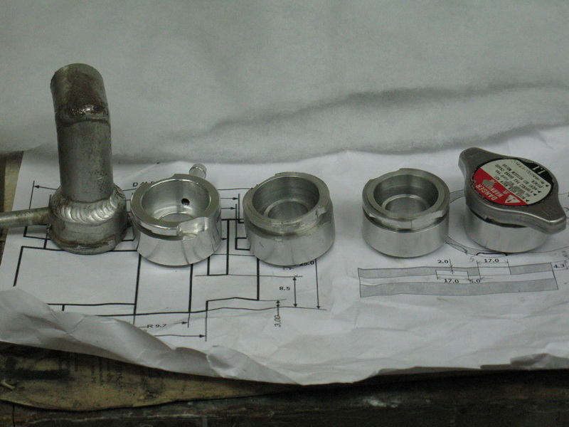

Дело движется.
Серега Анисмыч сделал горловины, не с первого раза, но получили что надо. Слева на право - отпиленная лексусовская горловина, горловина с ебая под не нашу пробку, первая пробная неудачная доработанная напильником горловина, вторая пробная, удачная, под нашу пробку.

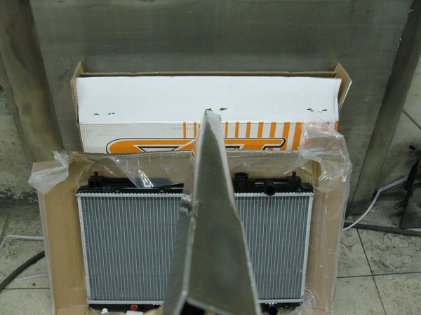

Приехал радиатор-донор. 1.8тр. Брать из него буде сердцевину люминевую. Она интеграх, акордах, црв, орхиях, прелюдах и тп одинакова по размерам, где радик во всю морду. Китай-донор люминевой сердцевиной оказался потолще оригинала, наверно это в плюс.

Изготовил загибатор и выгнул бачек. Узкий, 3.5см, на аккордовский оригинальный радик.

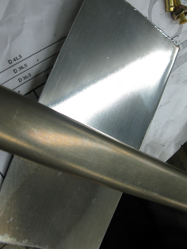

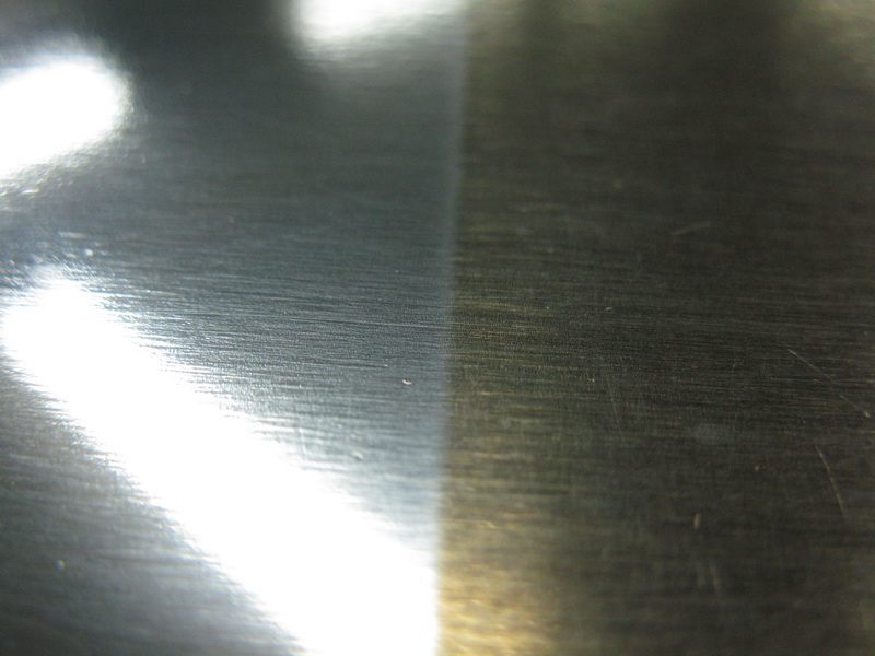

Лист АМГ2, полирнул часть, потускнеет нет.
