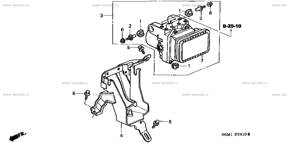

Опять я с вопросом, траблы с тормозами продолжаются! Суть проблемы таже попа морду обганяет при педали в пол! покурил ссылки, переводы! Букварь вариантов настройки и регулировки вообще не предлогает, вскрывать эту волшебную коробочку
пока нестал, дай думаю повыясняю может что подскажите?
И второй вопрос! очень нехватает ручника, на ручнике машину тащит всю целиком нет заброса задней оси почему мать ее DPS не работает ка меж осевой дифер даже на нейтралке. подскажите кто что думает???

если фактически АБС у тебя не работает и не предполагаеться работать (ввиду отсутствия датчиков на задней оси) то стоит задуматься об осевой схеме. не так дорого но эффективно. Либо вставляй всё взад и запускай АБС! Всё просто.

Sash писал(а):если фактически АБС у тебя не работает и не предполагаеться работать (ввиду отсутствия датчиков на задней оси) то стоит задуматься об осевой схеме. не так дорого но эффективно. Либо вставляй всё взад и запускай АБС! Всё просто.
А я их и спередней оси убрал! проблема в том что уменя нет датчиков АБС ЦРВ для задней оси и они имеют другой разъем, но тут можно и напрямую их соеденить! А что за осевая схема?

я думаю что как соеденить датчики не большая проблема.
осевая это то про что тебе Петя говорит и то что он у себя на машине реализовал.
Вопрос тут больше в том за счёт чего машина теряет сцепление на попе.
Из за того что перетормаживают задние тормоза или из за того что ДПС крутит колёса не туда.

Sash писал(а):я думаю что как соеденить датчики не большая проблема.
Сань не понял а причем тут ДПС, букса нет попа просто катится как на нейтрали так и наскорости эффект одинаковый! А вот ручник не работает точно из за ДПС, но пока я непонимаю почему

проведи паралель - если ручник не тормозит то и тормоза не тормозят :) причина одна ДПС.

С ручником всё нормально, это ДПС так устроена -) Когда блокируешь задние колеса - получается как будто морда буксует а зад стоит. Разница давлений, насосы и всё такое, ДПС лочится и подает момент на заднюю ось. Иначе говоря, ручником ты все колеса лочишь, и на сцепление тут пофиг :)

ну вот это я и пытался выяснить
так и будет, так что Димка, учись без ручника ездить :)
а с балансом или абс надо что-то делать, чтоб корма не обгоняла

hck писал(а):С ручником всё нормально, это ДПС так устроена -) Когда блокируешь задние колеса - получается как будто морда буксует а зад стоит. Разница давлений, насосы и всё такое, ДПС лочится и подает момент на заднюю ось. Иначе говоря, ручником ты все колеса лочишь, и на сцепление тут пофиг :)
Серега я некуя не понимаю яж выдергиваю передачу или выжимаю сцепление букса передних колес нет откуда - давление появляется в насосе редуктора? там наверное наобборот его полное отсутствие должно быть, ручник блокирует привода и как сдледствие шестерня дифа должна тормазить вал редуктора и муфта в этот момент по моему мнению должна быть разомкнута.

Hondovod писал(а):ну вот это я и пытался выяснить
Петь без ручника хреново! А с АБС я вообще незнаю что делать, мне она особо и ненужна, а как баланс отрегулировать я пока незнаю, если я правильно понимаю надо будет менять мой регулятор на такой как у тебя?
