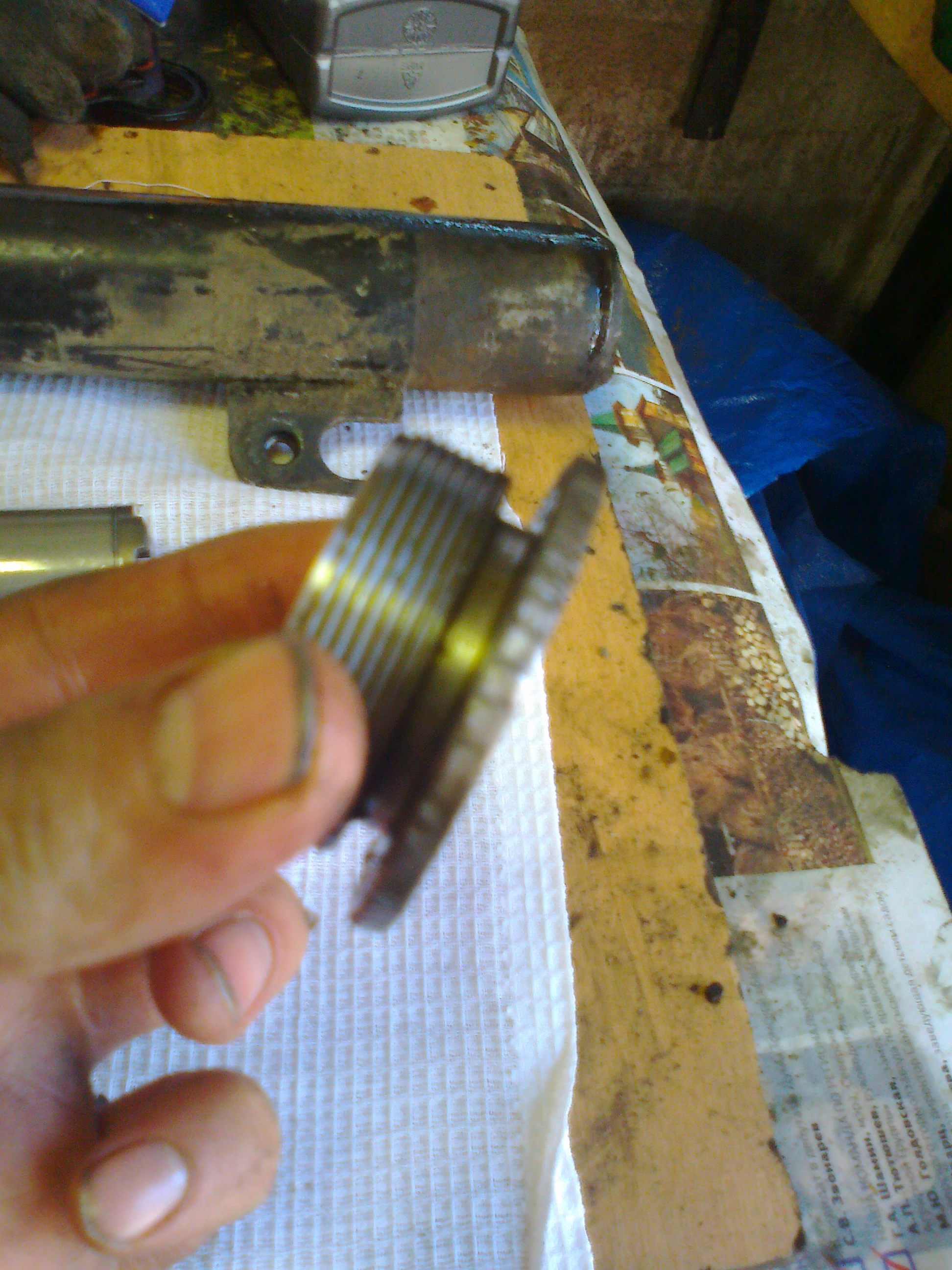

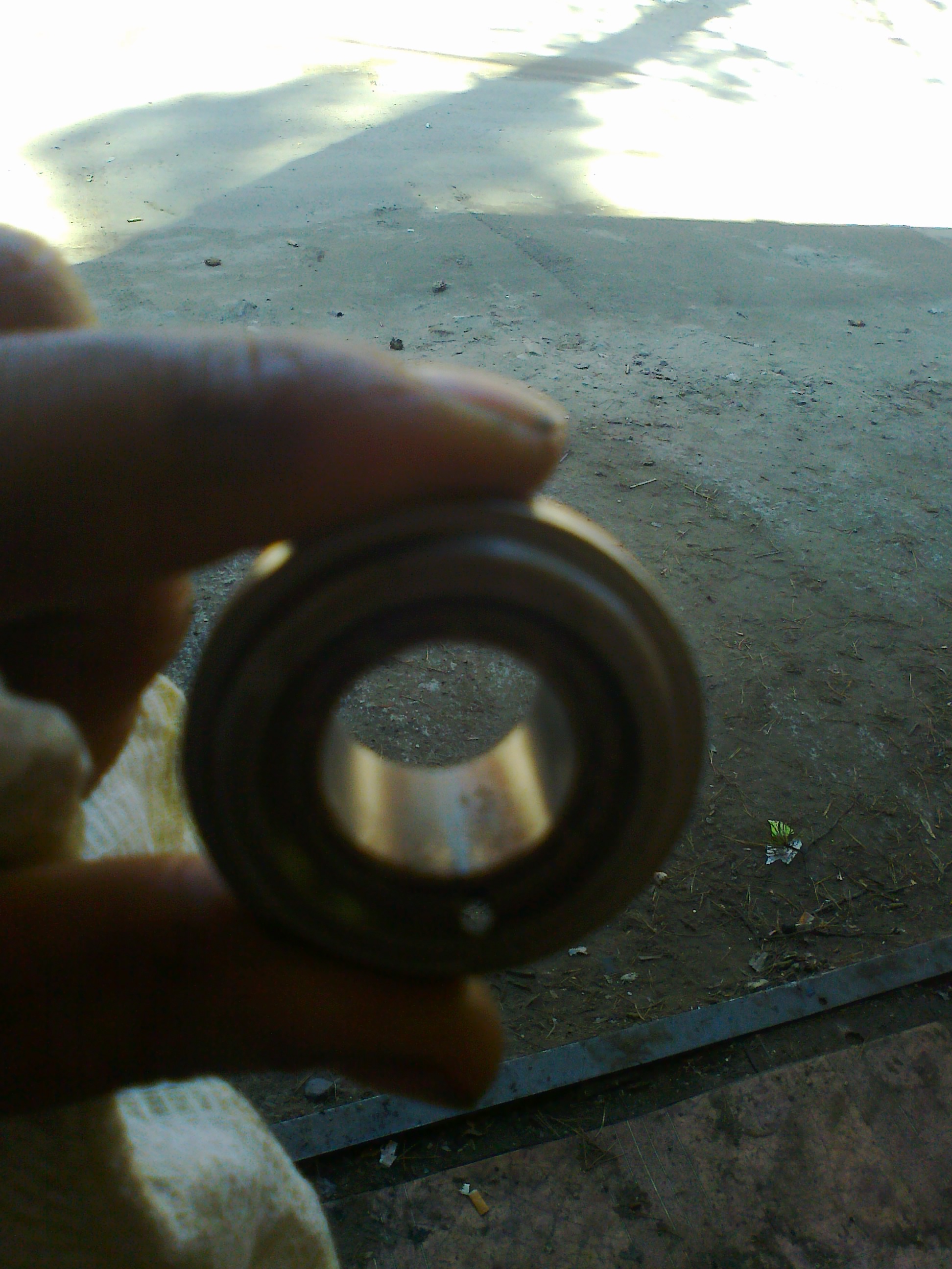

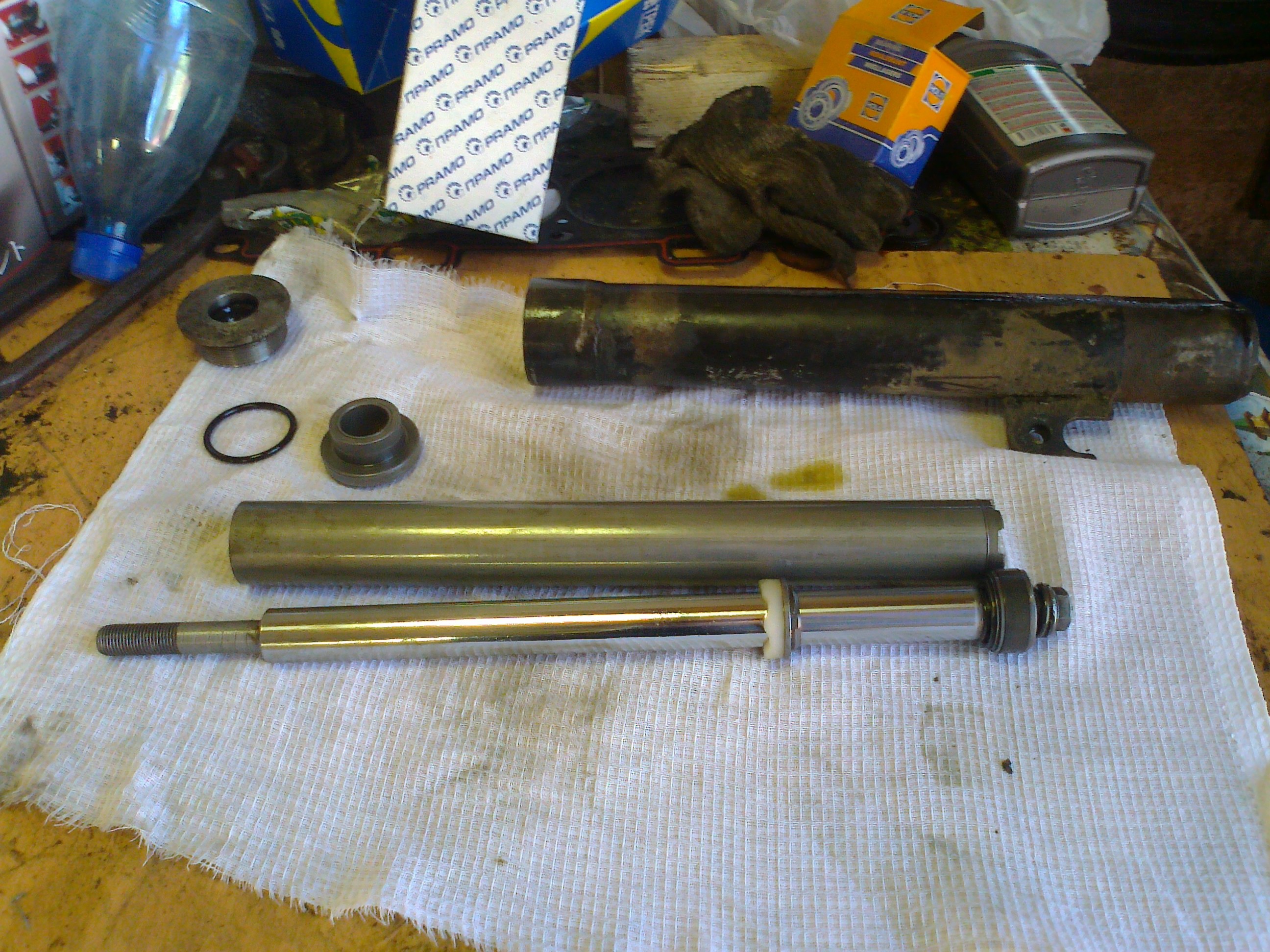

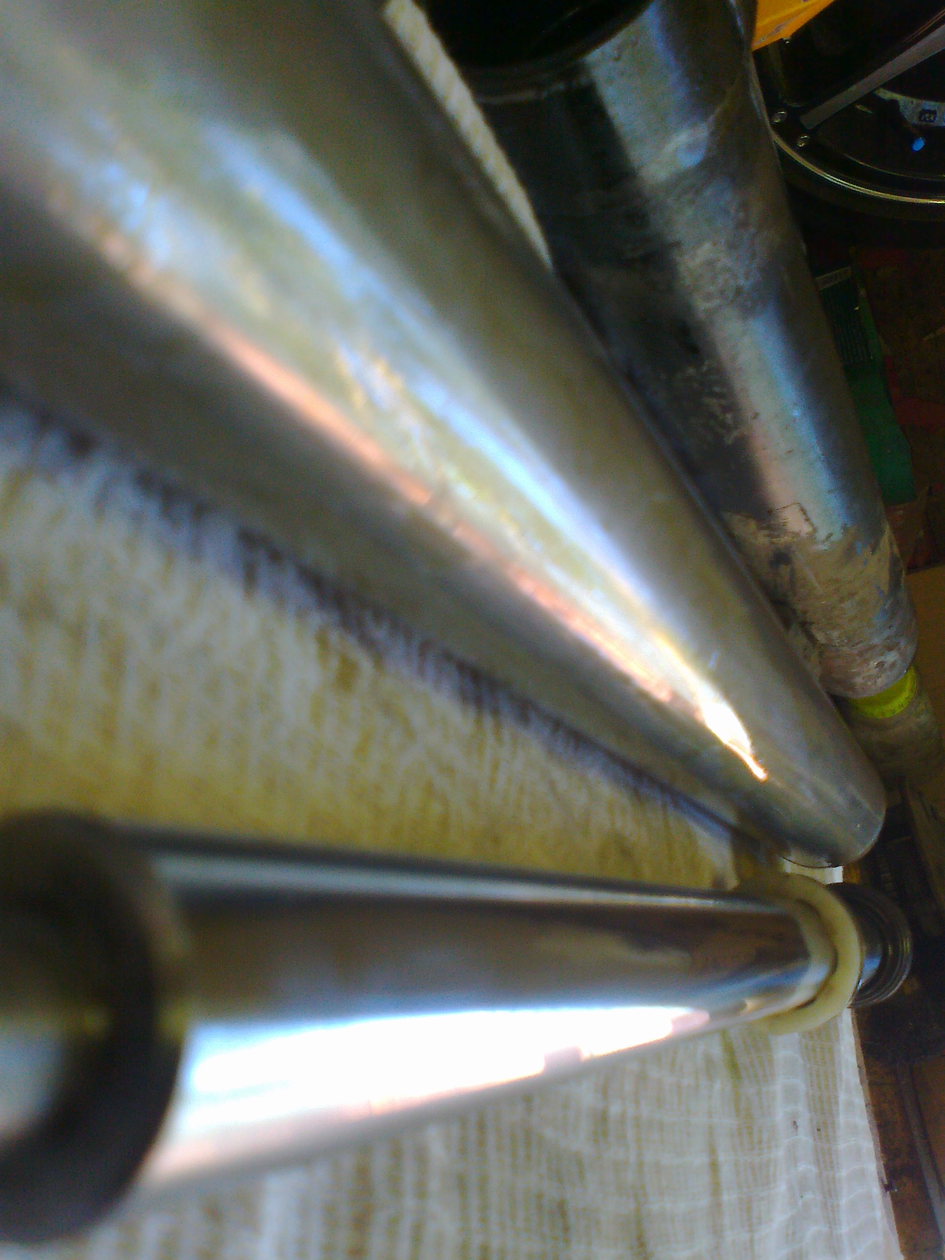

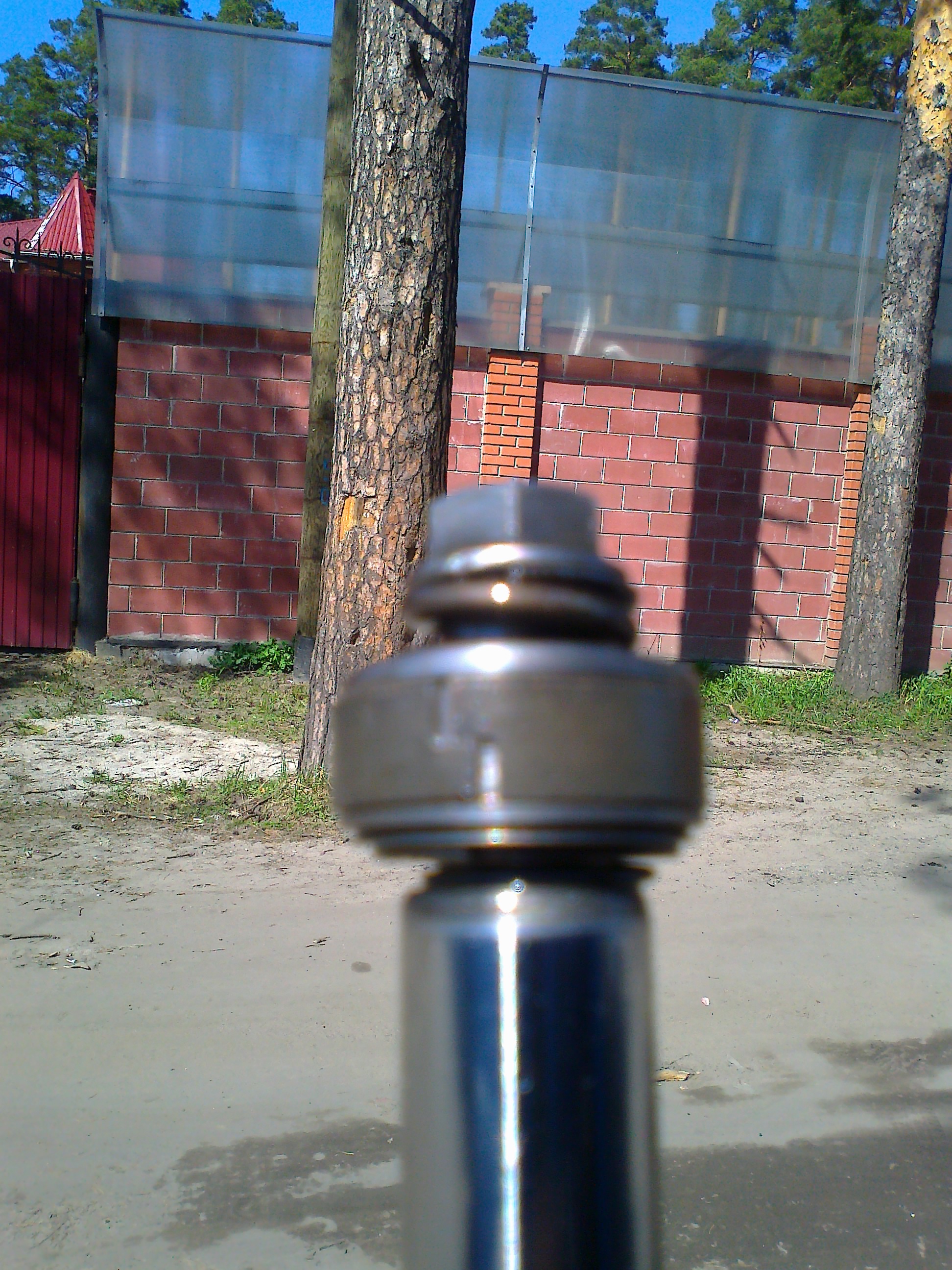

На фоне не тех стоек решил разобраться в конструкции своих. простые смертные масляные амортизаторы:
после снятия было обнаружено присутствие российских рук до меня: самопальная "крышка" с сальником 20х34х7/10,5(от тайоты)
но внутри на первый взгляд все неплохо(за исключением подозрительно малого количества жидкости: шток вроде цел: но на верхней направляющей шайбе и нижней.. как это.. направляющей втулке задиры(они как вкладыши - металлические с напылением): в общем, поразмыслив над тем, что ни кто не помешает мне попробовать. заказал у токаря заместо металлических втулок- капролоновые, купил сальник.
кстати о сальнике.. после продолжительных поисков нашел по образцу два варианта ориг тойота - 300р и дубль 80р. посмотрев на дубль беглым взглядом, понимаю что он 1в1 с образцом, даже маркировка(стоял нок)(правда через упаковку плохо видно), оплатив я радостный приехал домой и при ближайшем рассмотрении выяснил что это не NOK а NPK..а в остальном все так же.. вот китайцы гады.. ну что поделать, будем пробовать..
жижу купил MOTUL 20W для мотоциклетных вилок, думаю принцип одинаков, должно пойти.(спасибо подарочному сертификату выигранноиу на открытии байкерского сезона).
ждем втулок
ЗЫЖ позвонили из ТК - завтра будут детальки на мотор... прелюдия кончается, начинается пора жесткого и продолжительного...)))
