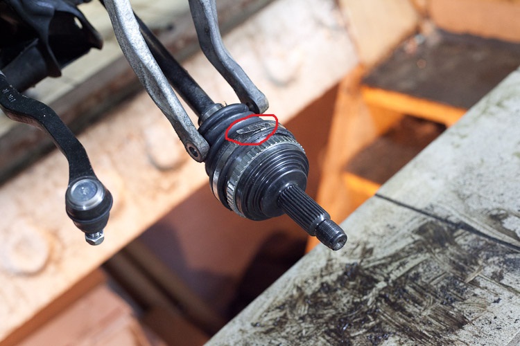

хвостик хомута на гранате надо было в обратную сторону загнуть.

arrow писал(а):хвостик хомута на гранате надо было в обратную сторону загнуть.
обрезали его потом, цеплял

леха дело не в том что цепляется, а в том что хомут расслабится со временем и ваще раскрутится, чоб не раскручивался надо кончик подгинать в обратную сторону.

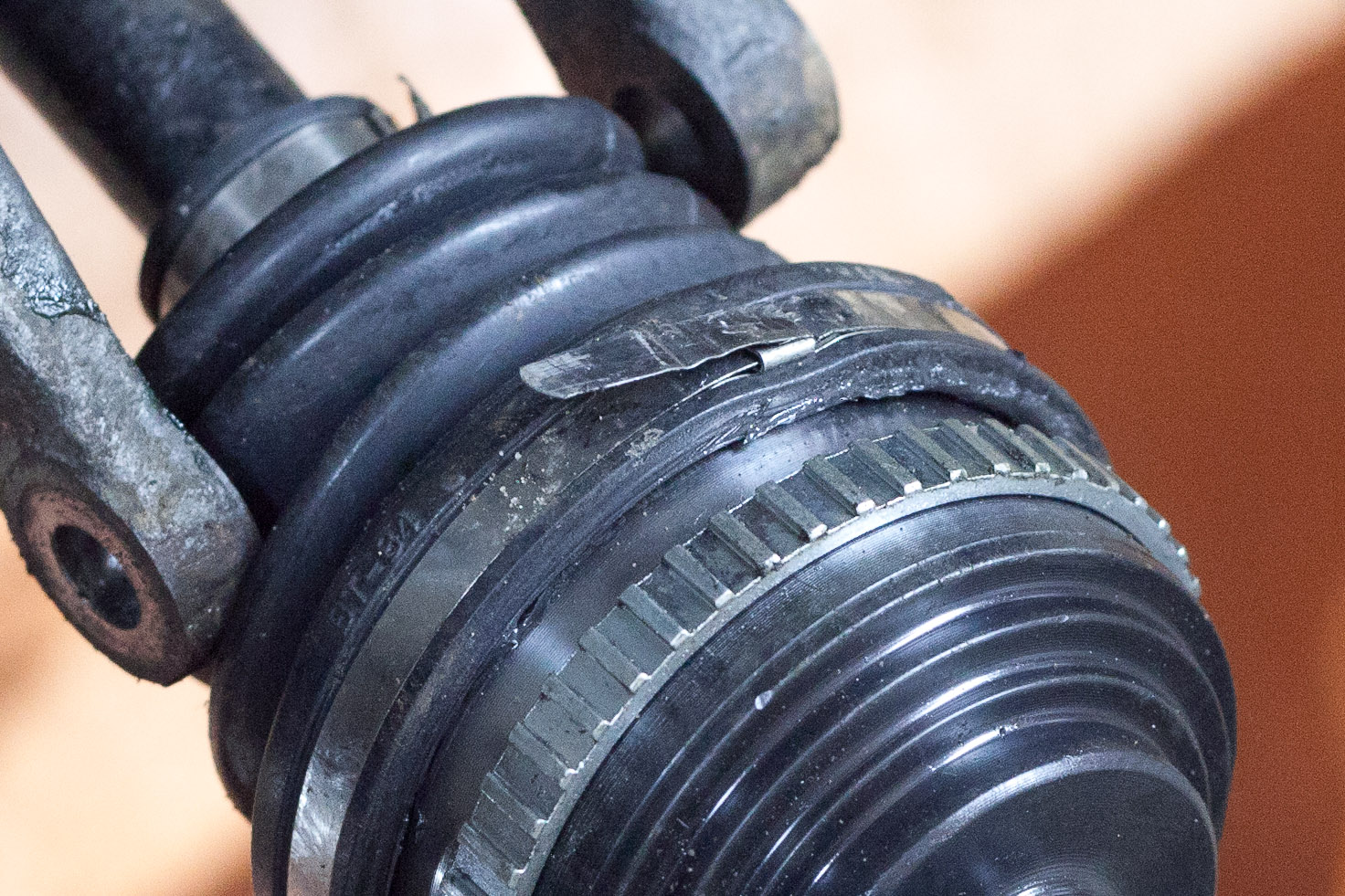

Витя, для тебя фото в полном размере

Зачет

а ну ок. а то непонятно было.

тока его надо было обрезать покороче и закернить. Тогда зачОт
