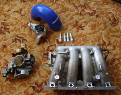

И так выкладываю обещанные фото: Коллектор PRC от Integra typeR расточено входное отверстие в рессивер под дросель, расточенный дросель, колено автобан 88 d 80мм, подушка двигла и иридиевые свечки DENSO.

Всем доброго времени суток. В общем вопрос следующего характера заморочился я на замену впускного колкектора на IS DC-5 коллектором PRC от ИТР и за одно расточил дросель. При установке выявились следующие не здоровые симптомы: мотор стало колбасить на низах, выхлоп черный, на высоких оборотах стреляет, на ходу при нажатии на газ начинает дергаться, такое впечатлени что ни хватает топлива. При сборке дроселя с коллектором выяснилось что в колекторе отсутствует отверстие для датчика абсолютного давления во впускном колекторе и так же нет клапана системы подачи дополнительного воздуха к форсункам, отверстие в коллекторе я просто заглушил. В связи с чем возникает ряд вопросов:
1. Кто нибудь проделавл такой эксперимент над овощем? Просьба помочь советом!
2. Отличается ли дросельная заслонка ИТР от ИС?
3. Отличается ли производительность форсунок ИТР от ИС?
4. Отличается ли датчик абсолютного давления во впускном колекторе?
PS форсунки промыл, свечи заменил, на герметичность уже двадцать раз все проверил!

У себя снимал датчик давления во впуске, дымило и не ехало, как у тебя.
А дроссель от итр не найти к этому коллектору?
Иначе только сверлить.
Электрически датчики давления вряд ли отличаются.

всмысле ты ваобще щас без датчика ездишь чтоли? я скидывал, холостые сильно проседали, но не дымило.
джекичан показывал показания датчика в это время 1 бар, и зажигал чек. незнаю переливал ли он топливо ацко от таких показаний или нет (по идее если зажегся чек то обводная программа включается), но у пожарных считается что если много дыму значит горение идет с недостатком кислорода т.е. в переводе на двс богатая смесь. кстати от этого же стрелять может.
можно джекичаном тыкнуцо поглядеть чо как.

Датчик абсолютного давления в колекторе переставил в место датчика паров топлива холостые поймал, но интересно то что чек не загорался вообще. Ни при перекрытом прокладкой датчике абсолютного давления в колекторе, ни при подсосе воздуха через отверстие подпчи дополнительного воздуха к форсункам! Короче Х.З. Так как сам пожарный о теории горения представление имею, то что есть копоть возможно да переливает, но почему проваливается на ходу?
