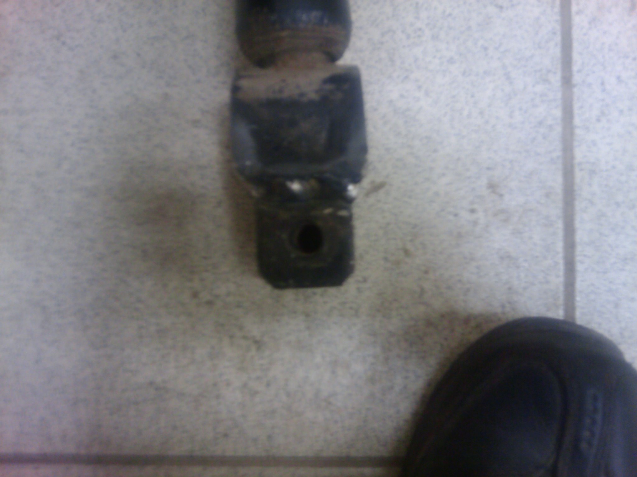

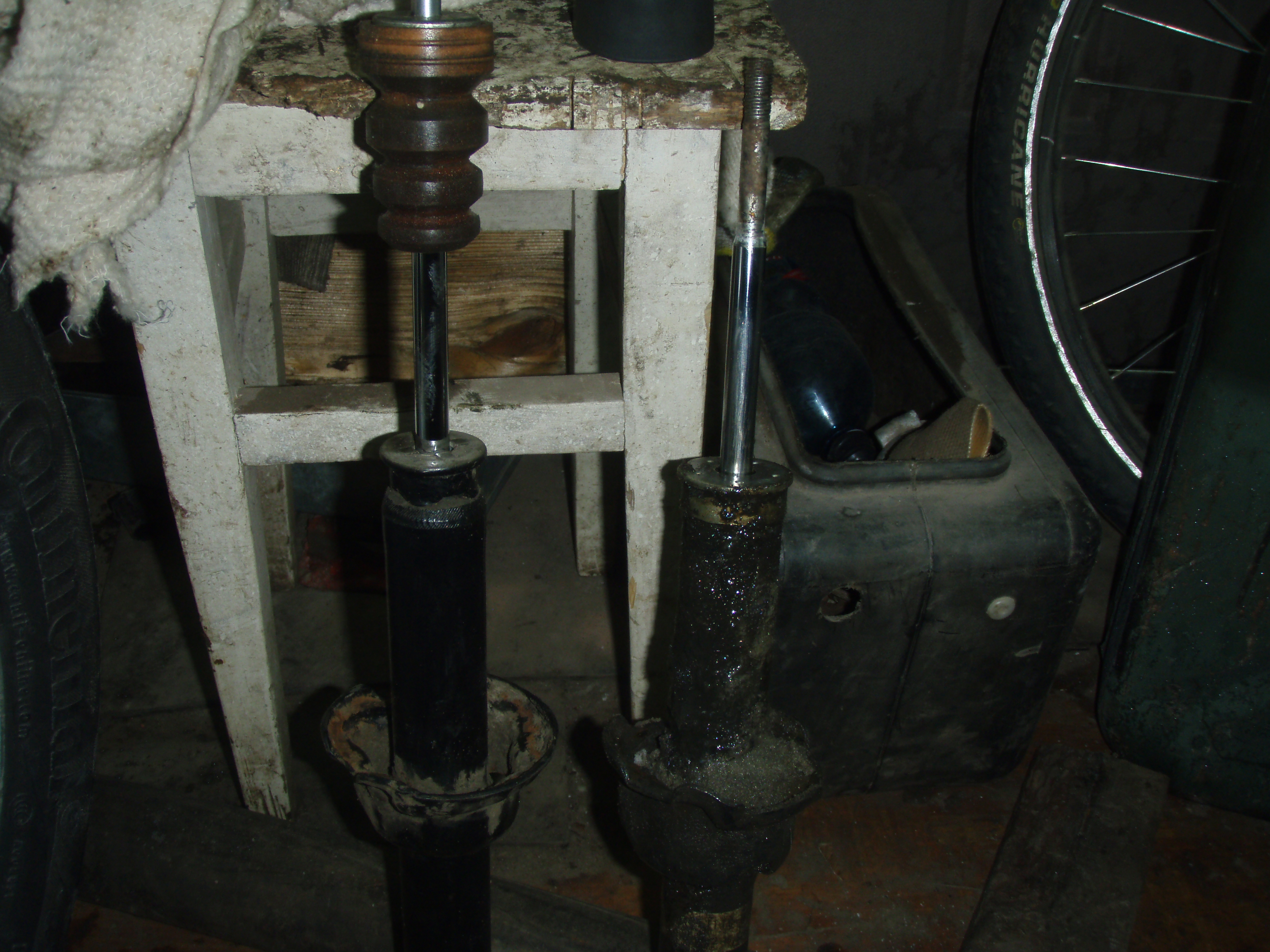

задние стойки на моем пепелаце давно уже просились на замену, но деньги были потрачены на более полезные вещи...
но безденежье никада не становилось преградой для Эдуард-моторс

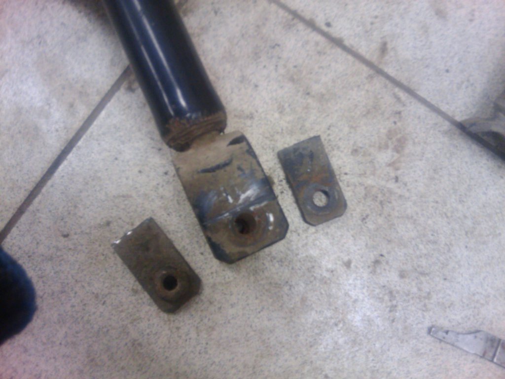

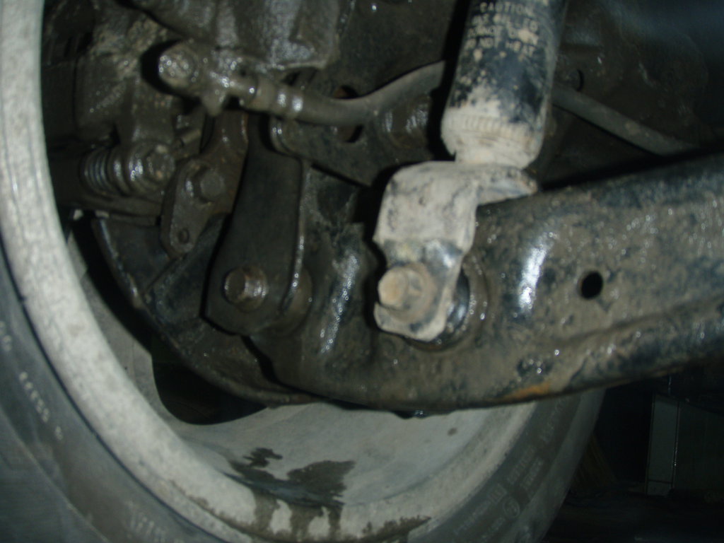

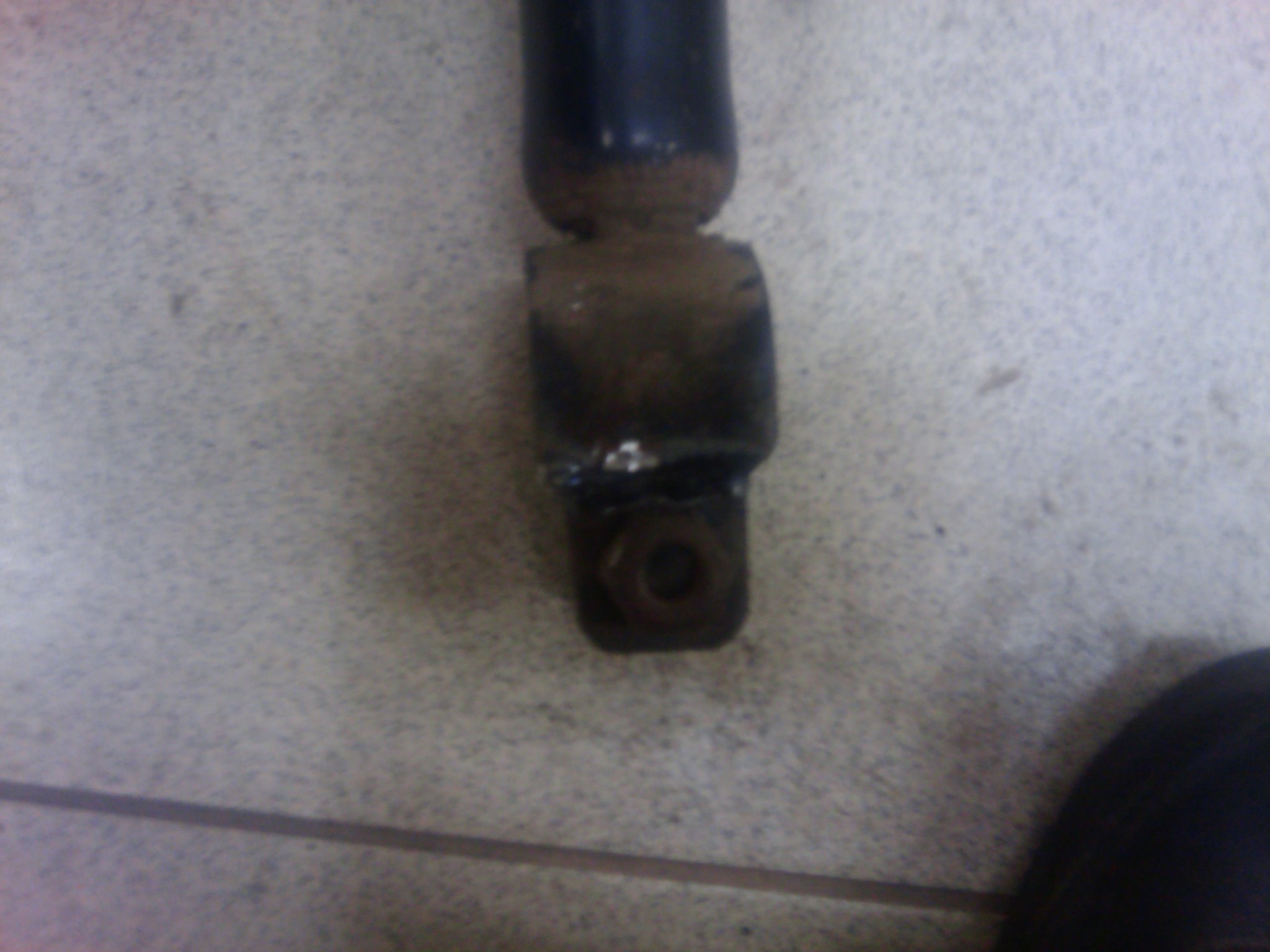

для этого порыскав по окресным сервисам нашел две живые стойки, внешне похожие на ЕК-ашные, сказали вроде от ЕГ европейского, как видно по фото, вилка у него намного шире чем у родного...
но сварка, болгарка и такая-то матерь, наши любимые инструменты :mrgreen:

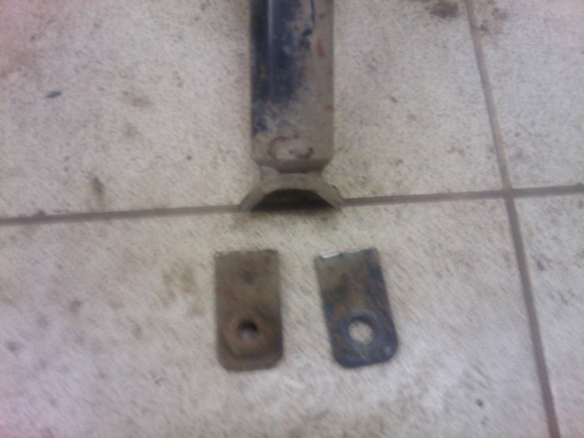

отрезаем ухи от ЕК-стойки

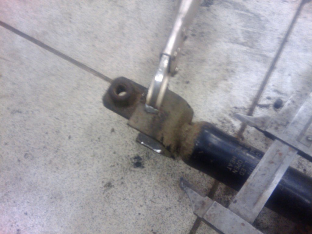

и привариваем их внутрь Ежовой стойки, предварительно подрезав их вилку чтобы не перекрывались отверстия

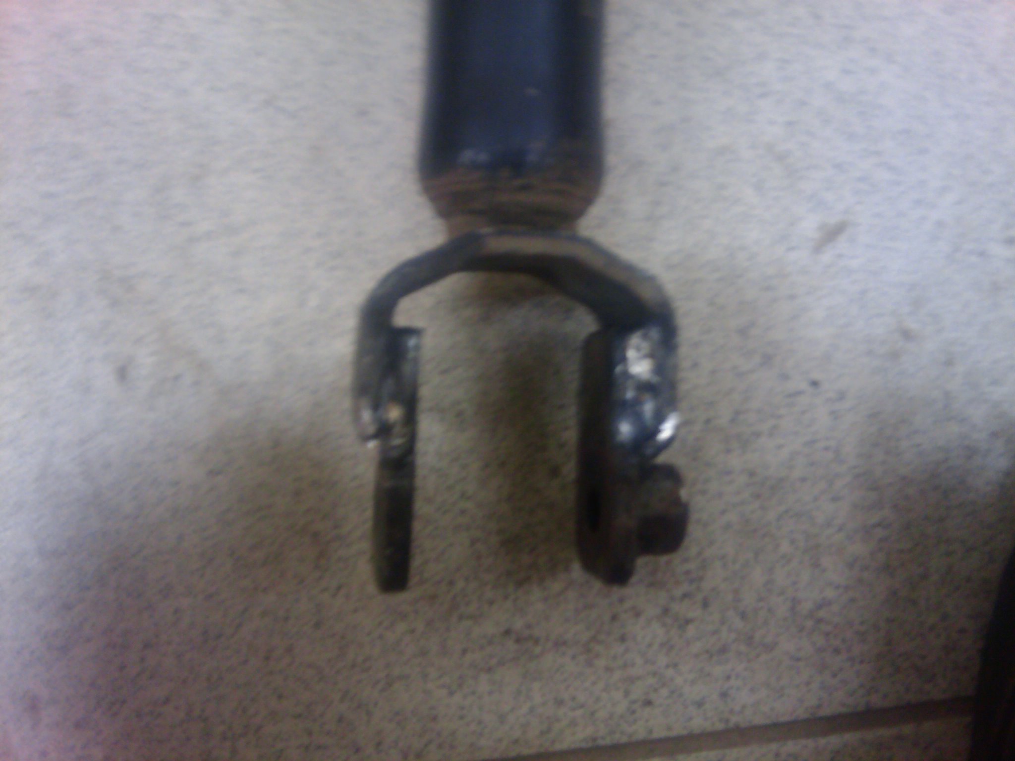

в итоге вот така вилочка получается и какраз нужной ширины

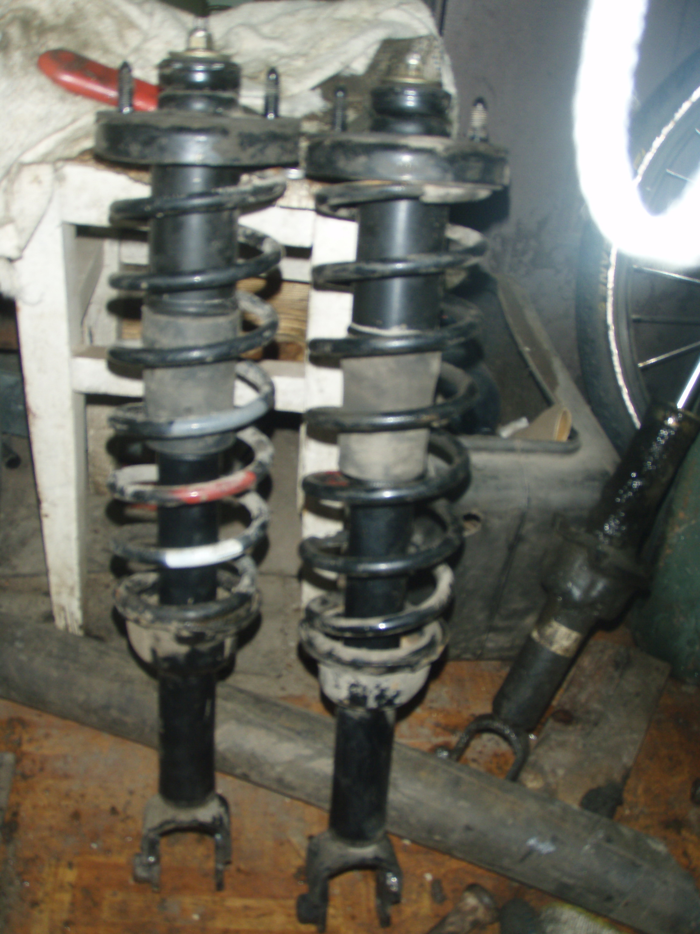

и вот они, две почти родные стойки

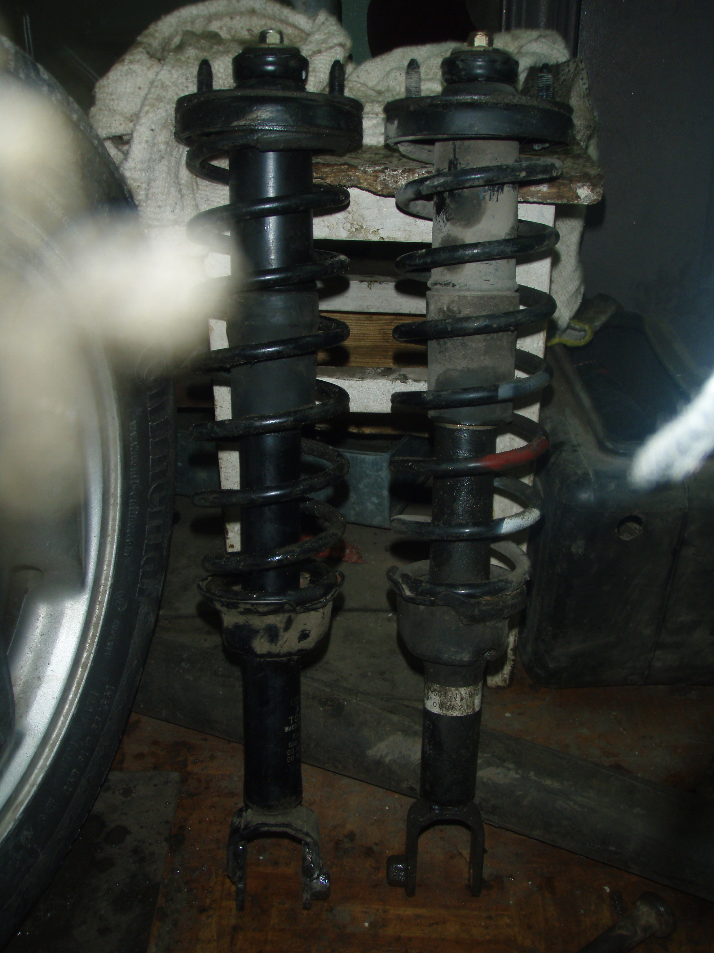

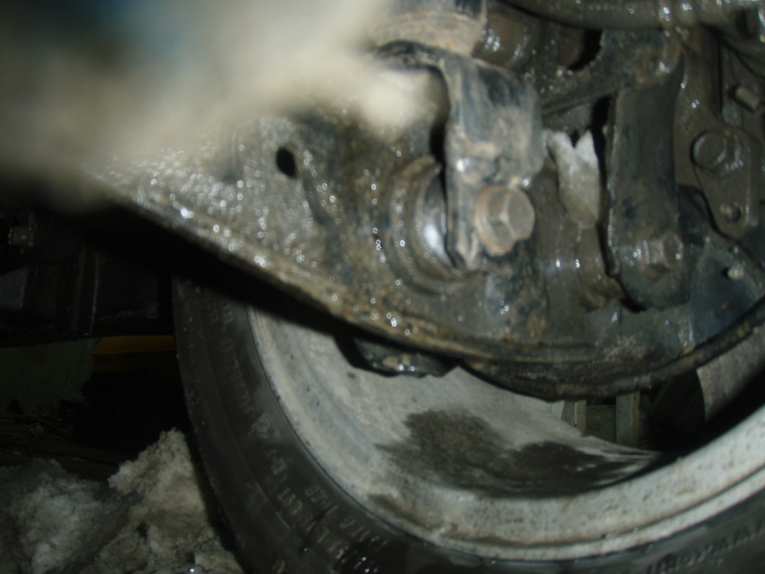

далее следует стандартная процедура снятия стоек, снятия и напяливания пружин (не забываем про прокачку стоек)
естественно все было очищено от грязи, а то опять помидорами закидаете :)

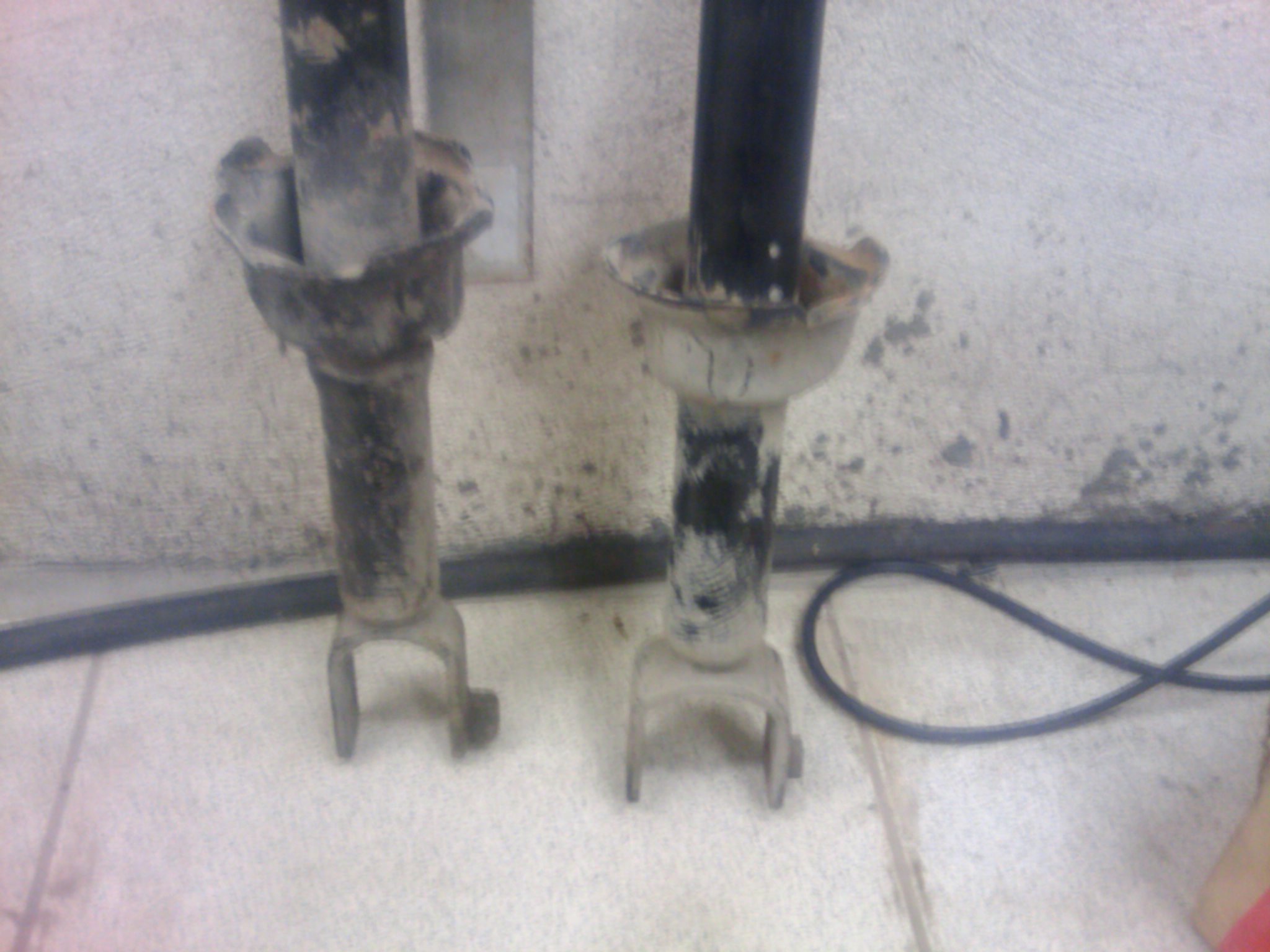

фото на память "дристнувшая стойка"

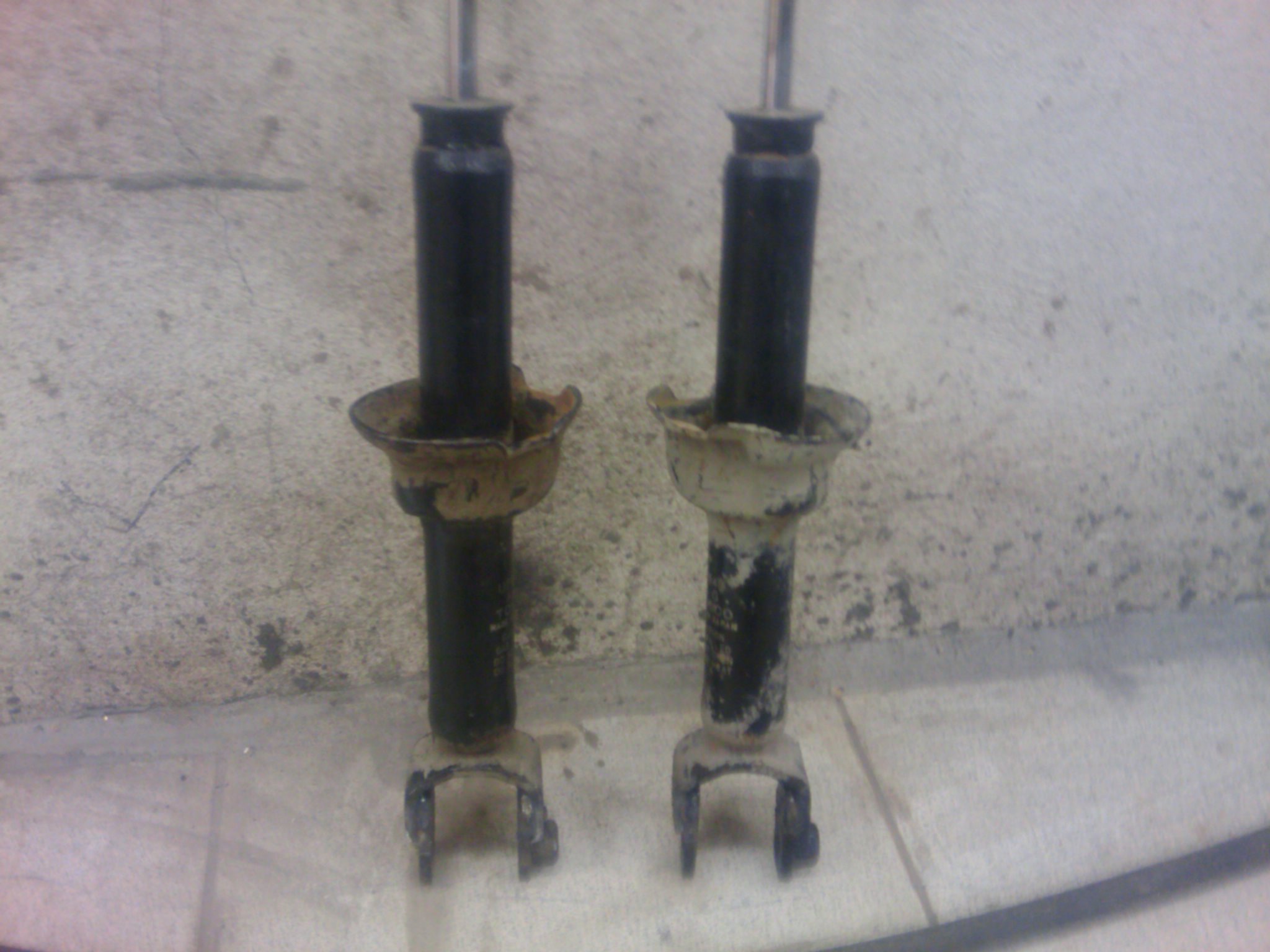

еще одно фото на память "родная и адаптированная стойки"
ну а это уже обе адаптированы
затягиваем все от руки, ставим машинку на колеса, немного качаем, немного катаем и затягиваем все чё открутили

а не проще было проставочки-шайбы сделать и поставить на болт? для верности прихватить их сваркой
Re: honda Civic VTi, путь колхозника  »  03 янв 2013, 12:30
03 янв 2013, 12:30
конечно проще, тока болтов нужной длины долго ждать. они в магазах не продаются
