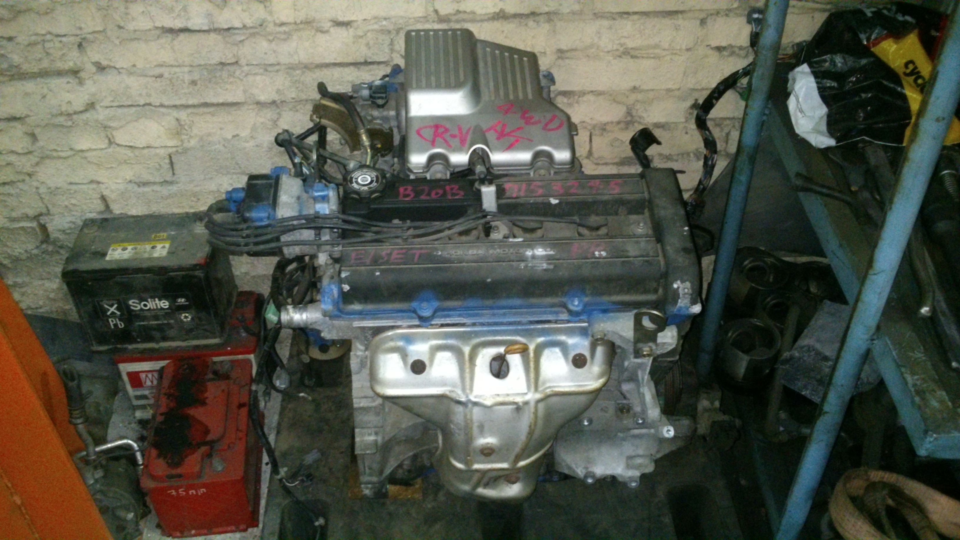

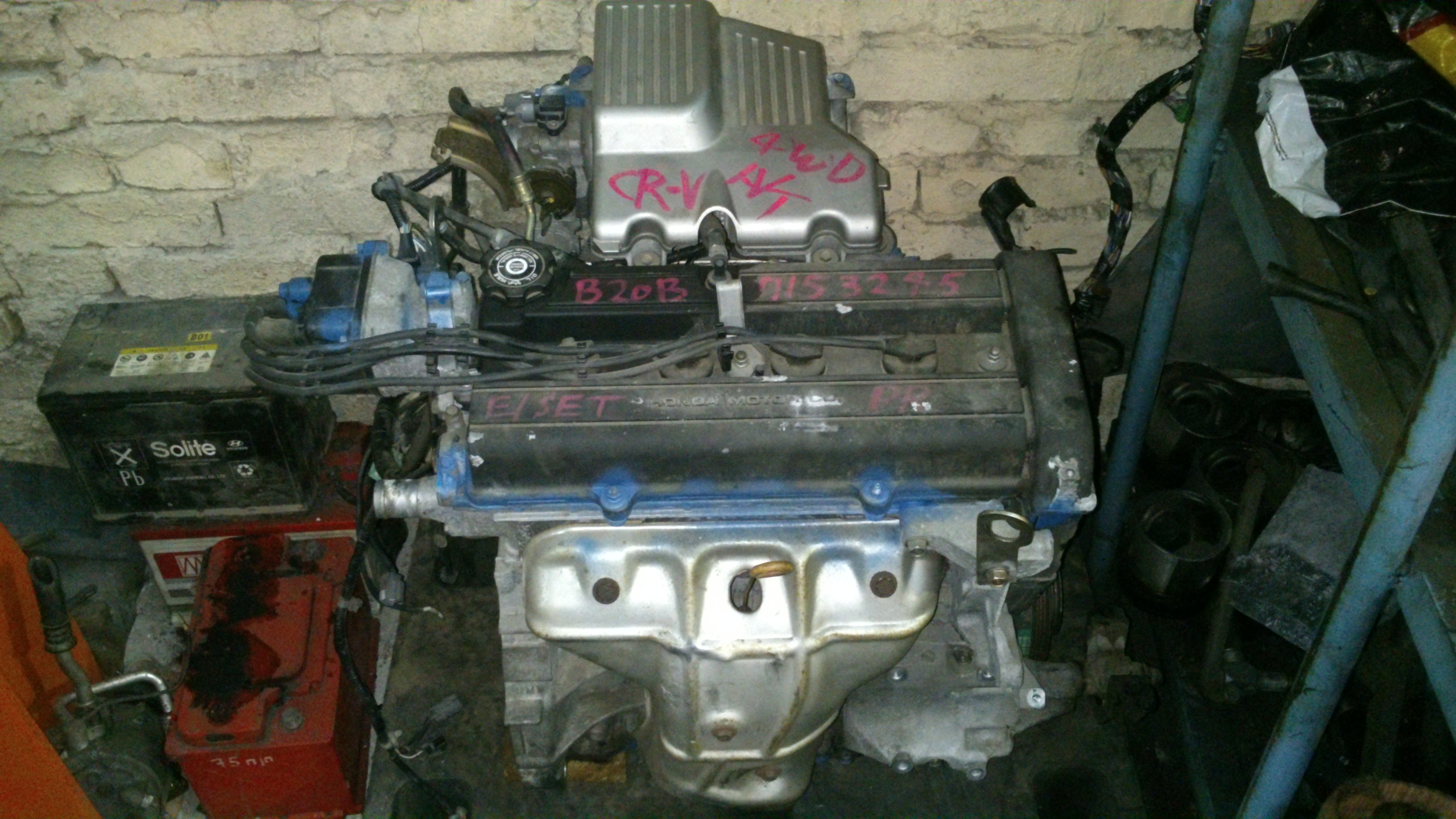

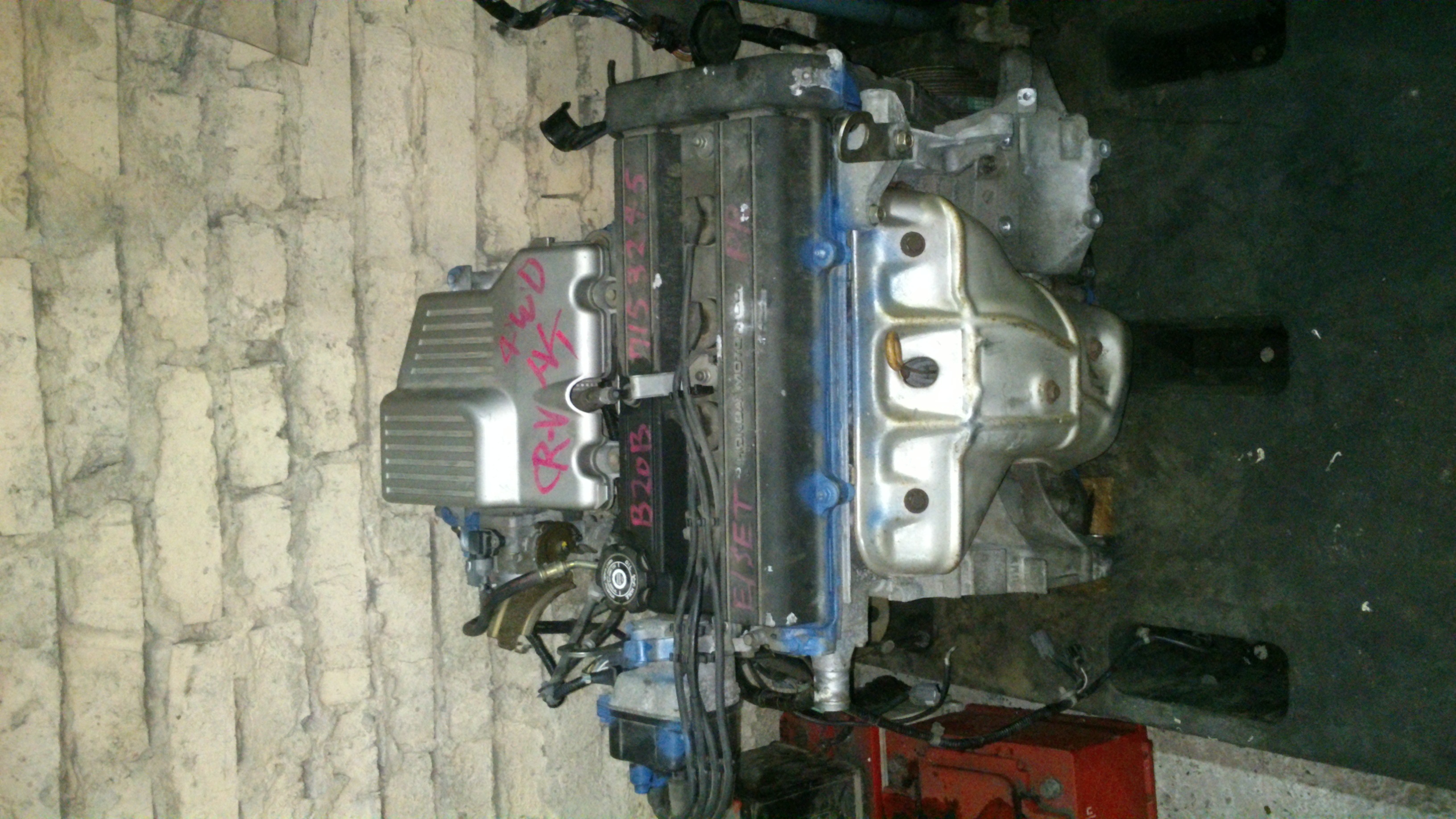

Re: EG8 silver bullet » 19 фев 2013, 22:45
Пришло пихло) состояние гут) только вот при доставке обломили два датчика( датчик положения дросельной заслонки, а второй датчик температуры впускного коллектора. сразу же взял в руки впуск от дэ мотора и скрутил дпдз от него) а вот датчик температуры не подошел( он на два винтика крепиться а в бэ мотор он вкручивается) вобщем теперь коплю на коробас)))

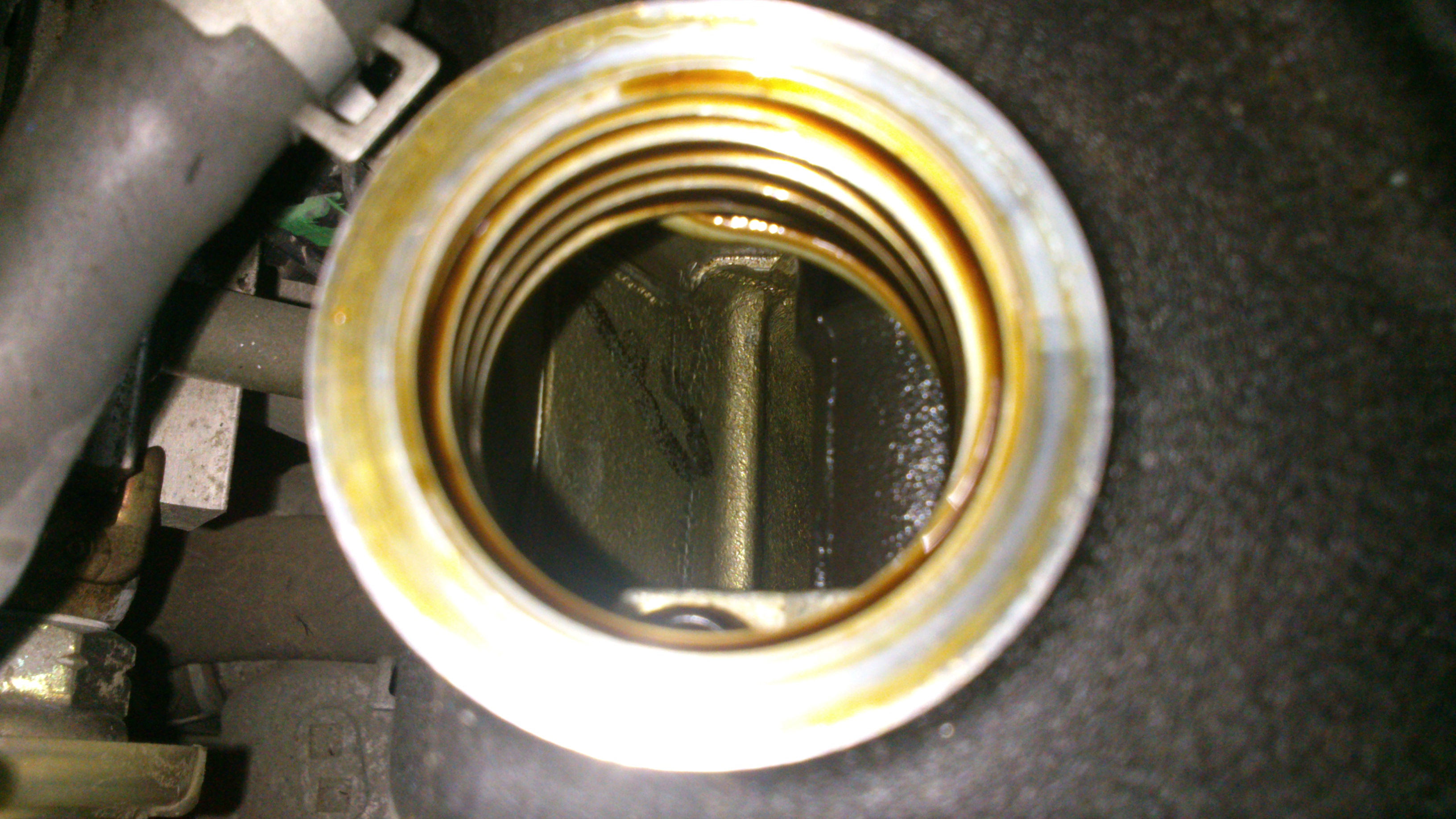

Re: EG8 silver bullet » 19 фев 2013, 22:53
Клапанную крышку как же поднять?
Honda Domani Type HZ B18C Lime Top inside
- VtecMan
- auto:civic EG8 b20vtec
Re: EG8 silver bullet » 19 фев 2013, 22:58
ну мне не охота было откручивать... там сейчас все так девственно сухо что нарушать этого не хотелось)

Re: EG8 silver bullet » 20 фев 2013, 10:28
снимай крышку, распредвалы кулачки глянуть интереса ради, прикинешь пробег.
Что под заливной крышкой чисто это туда "пятиминутку" бухнули и кирпич на газ перед снятием мотора, чисто и компрессия. По крайней мере у меня так было

Re: EG8 silver bullet » 20 фев 2013, 10:32
ну не знаю Петь вроде документы есть то что он с попонии))) блин так не охота нарушать зоводскую целосность( ну да ладно сегодня в обед скину)))

Re: EG8 silver bullet » 20 фев 2013, 10:40
масло понюхти
да все равно крышку снимать, зазоры померить
