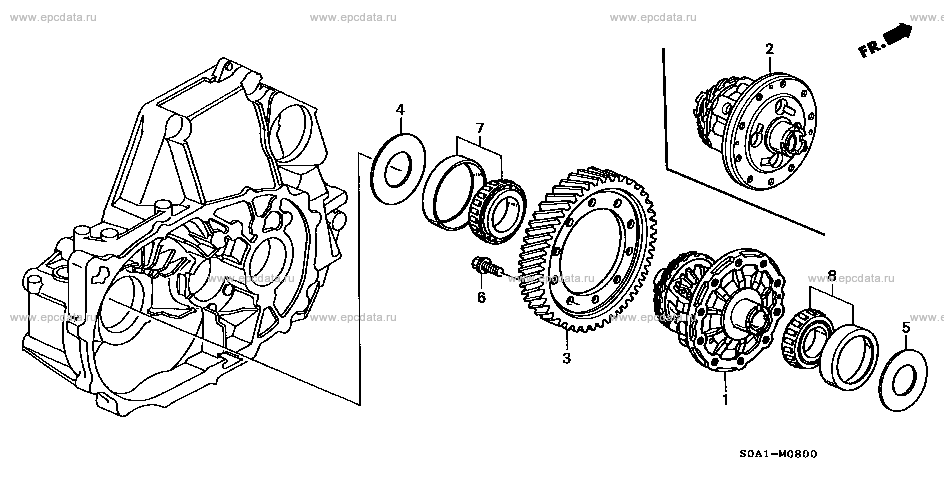

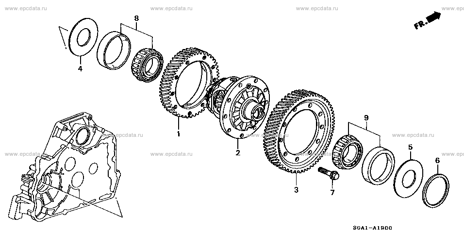

пока курил мануалы то вот что пока на курил.. на мкпп коробах отсутствует шестерня под номером 1.думаю ну раз автомат смотрю, значит диф сам другой.включаю цр-в мануал МКПП и оппа -=))) там есть шестерня под номером 1...сделал вывод шестерня прикручивается к дифу и передает момент на вал отбора мощности..схематично дифы акпп и мкпп одинаковые поэтому дай бог взять шестерню с цф5 и хвост и втулить на т2т4..зачесали руки..........

для сравнения вот диф от сир т... выше от торнео цф-5 акпп
сир-т диф.png (42.29КБ)1428 просмотров

дырок на шестернях по 10 шт. подшипники рдинаковые и там и там .
