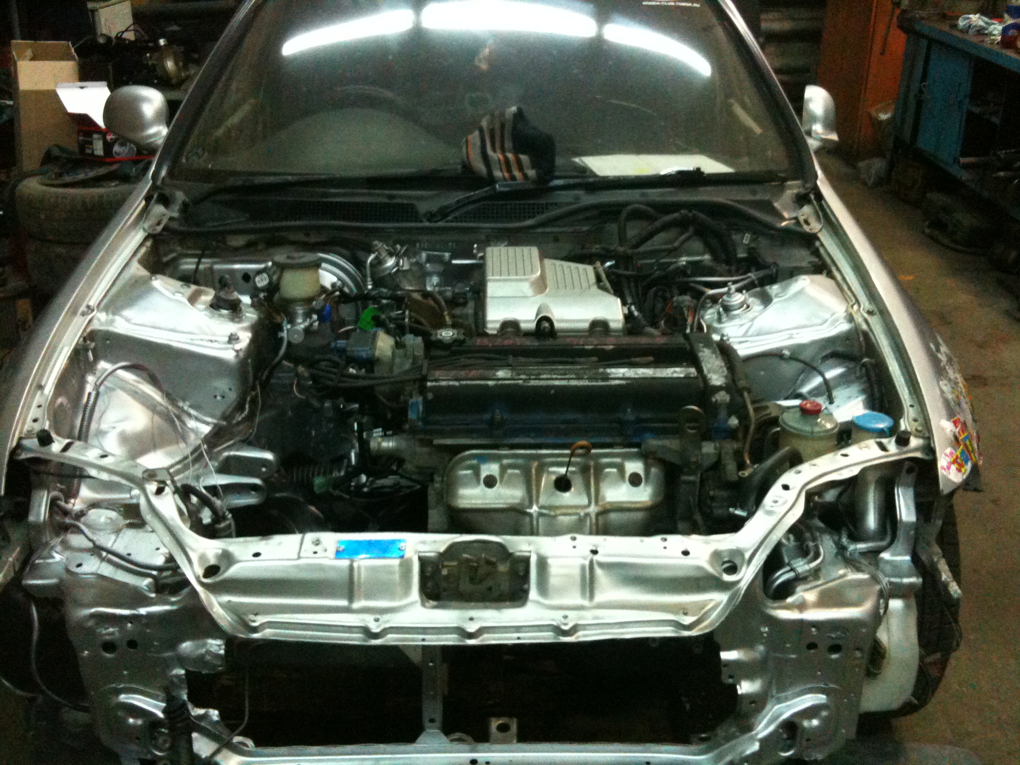

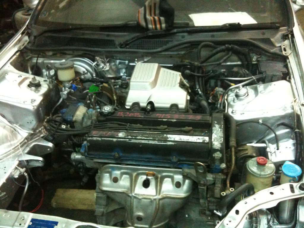

Re: EG8 silver bullet » 15 мар 2013, 21:10
Вобщем решил сегодня после работы приколоться и воткнуть мотор) повешал на обе опоры а в районе маховика подставил чурочки))) щас хотябы можно начать ковырять липиздричество))) пока что на распутье собирать на своем мозге или найти мех мозг для бэ20 тут как раз скоро Серега Анисмич менять мозга будет может у него и перехвачу) а потом запилю переходник с обд2 на обд1 и вуаля))) так как ухожу на сессию корчевание временно приостановиться, зато можно будет затариться шурушами) капот кстати накидывать не стал ибо был один и не удобно это совсем)

Re: EG8 silver bullet » 15 мар 2013, 21:29
на кой чорт огород с мозгами городить если у тебя уже чипуемые мозги? зальешь прошивку какую нить с инета под б20 д будешь жечь.

Re: EG8 silver bullet » 15 мар 2013, 22:16
Вить я просто липиздричества боюсь как огня) в детстве током часто било)))

Re: EG8 silver bullet » 16 мар 2013, 01:11
там только микруху вставить и перемычку переткнуть. всё остальное в мозгах есть. Ну и проводку... её в любом случае делать.

Re: EG8 silver bullet » 16 мар 2013, 13:59
микрухи тока дефицит. но мне в любом случае кажется это проще и лучше (с оглядкой на будущую установку втека) чем переделка проводки на обд2. если втек будешь ставить всё равно придется всё обратно переделывать.

Re: EG8 silver bullet » 17 мар 2013, 15:44
Народ поведайте деревне) что за микрухи и где их искать

Re: EG8 silver bullet » 17 мар 2013, 16:34
О, дела пошлиии! КРАСАВА, Виталь! нутряночку подкрасил смотрю ))) А пихло через низ ставил? машину на домкратах задирал?VtecMan писал(а):Вобщем решил сегодня после работы приколоться и воткнуть мотор) повешал на обе опоры а в районе маховика подставил чурочки))) щас хотябы можно начать ковырять липиздричество))) капот кстати накидывать не стал ибо был один и не удобно это совсем)

микросхема AT27C256 или AT29C256. программатор у пети есть чтоб прошивку залить.
Re: EG8 silver bullet » 17 мар 2013, 17:28
микросхемы внешней памяти, заливаешь туда прошивку нужую тебе под б20 вставляешь в мозг, вставляешь джампер и мозги берут прошивку не с встроеной памяти а с этой микросхемы.VtecMan писал(а):Народ поведайте деревне) что за микрухи и где их искать
