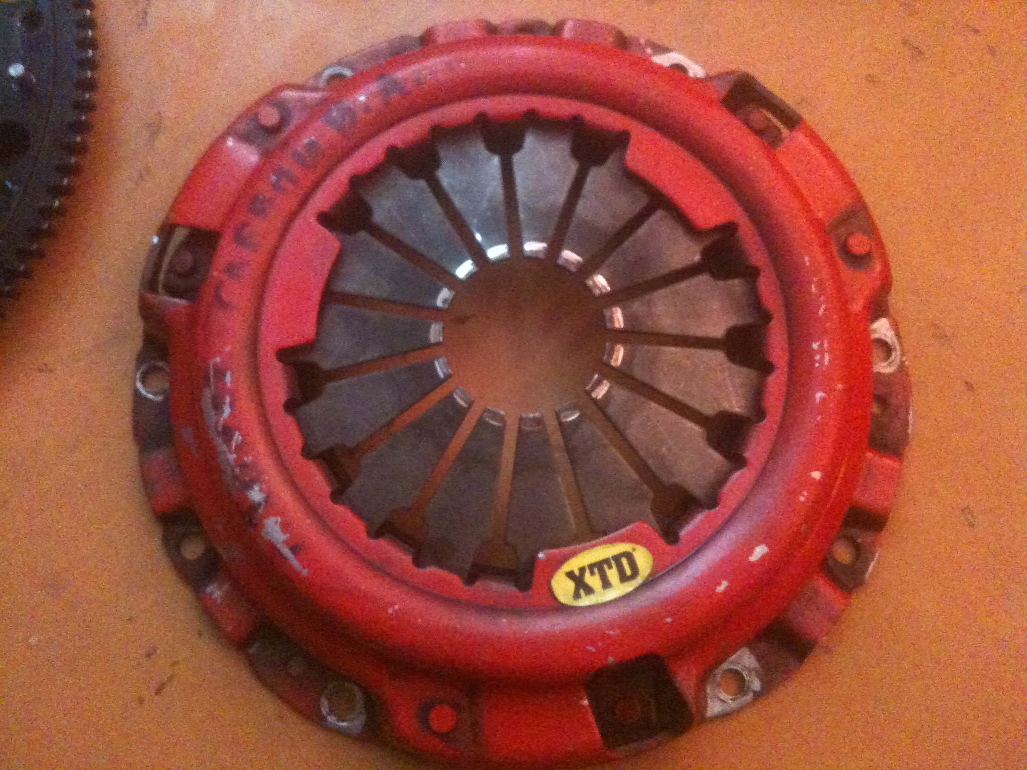

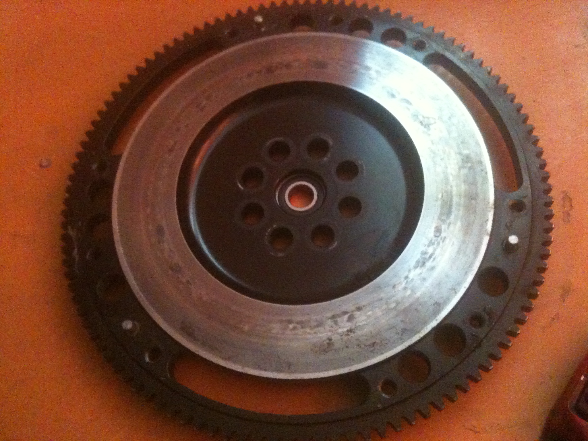

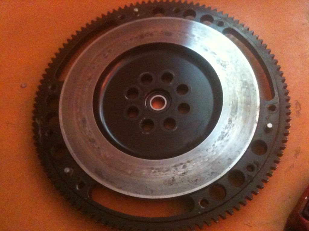

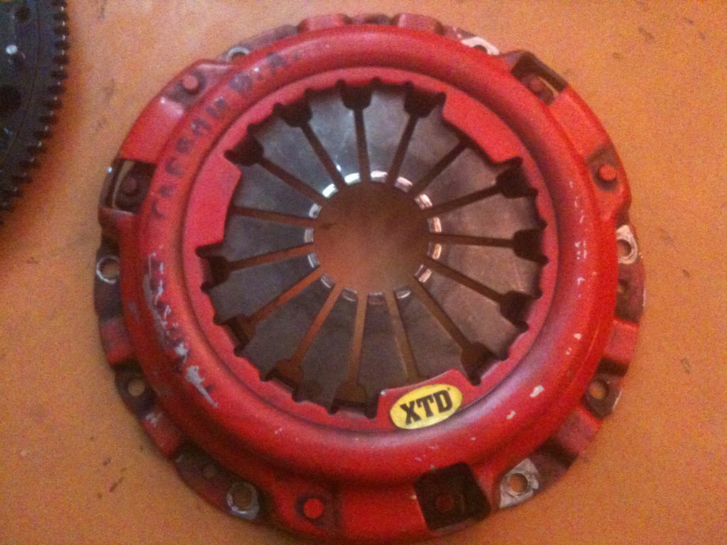

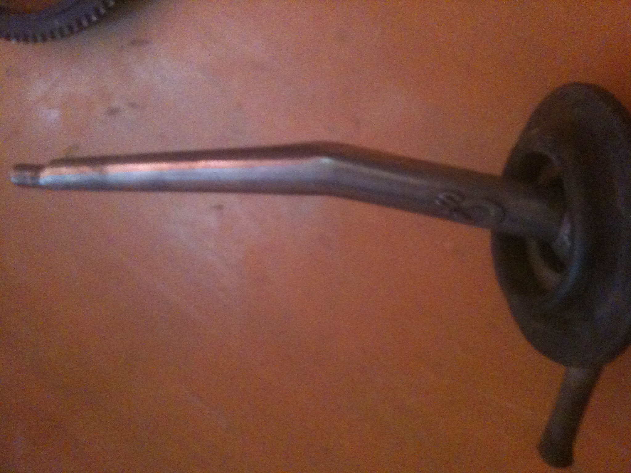

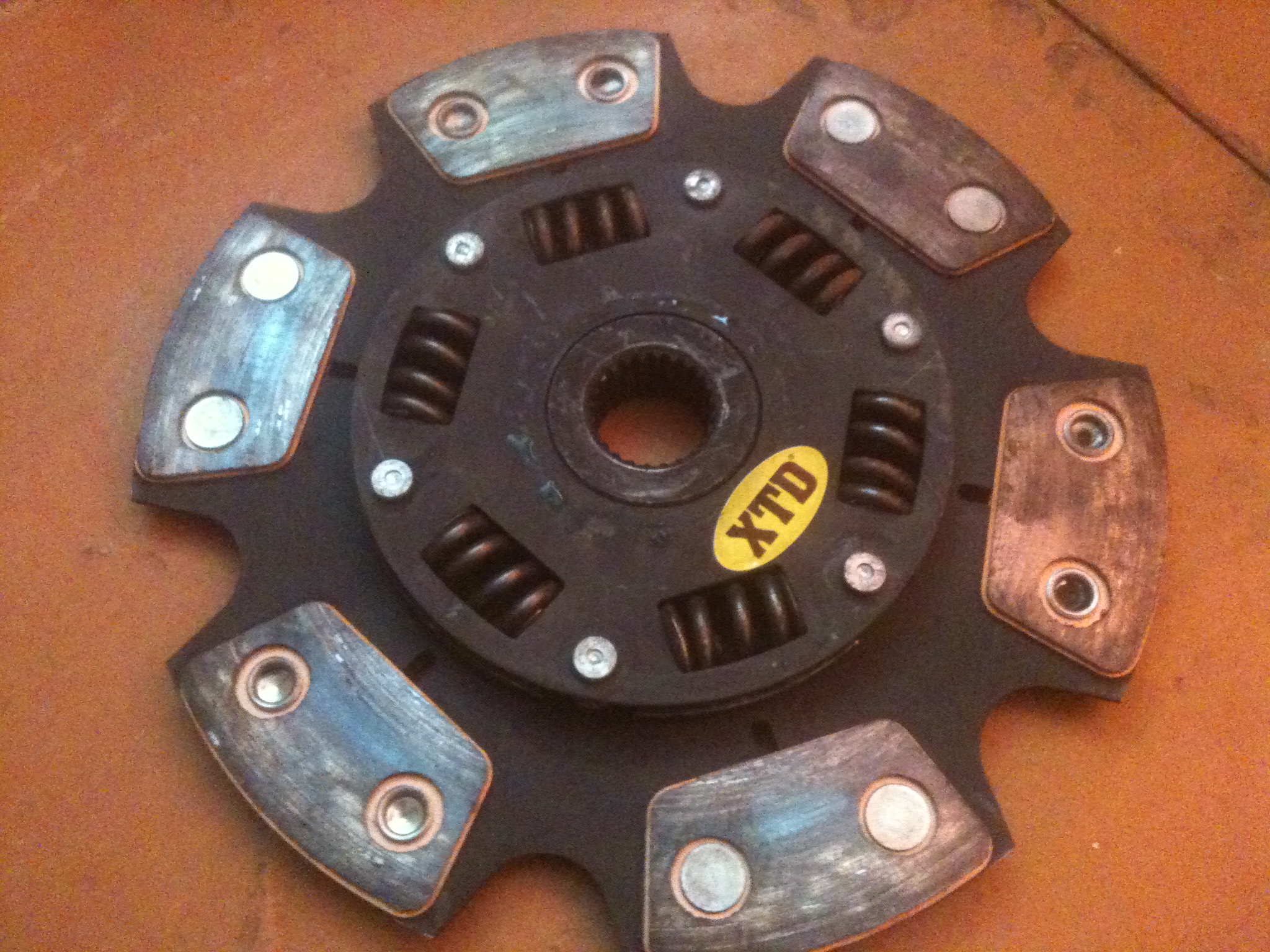

Пришли вчера шурушки из Влада)
1 диск сцепления XTD
2 корзина сцепления XTD
3 маховик относительно легкий ХЗ
4 тяги и короткоходная кулиса Cs для БЭ короба)
за все отдал 5тыщ. на керамику не смотрите все равно сток ставить буду скорее всего. для меня главное маховик и кулиса, ибо по отдельности на редсах 3 стоит маховик и 3.5-4 за кулису с тягами) фото жуть конечно но суть ясна)
остаток жирный) пружины не болтаются сидят жестко.
износ поверхности прилегания диска к корзине равномерный без борозд.
поверхность тоже ровная) венец без коцок.
кулиса, все резинки, втулки и корданчики не болтаются, шарик кулисы ходит туговато.

маховик конченый. И зачем ты сфотал нерабочую сторону корзины?
VtecMan
Просто великолепная личность
auto:civic EG8 b20vtec
Сообщения:2664
Re: EG8 silver bullet  »  22 мар 2013, 21:40
22 мар 2013, 21:40
Как это ты определил что он конченый?) пощупал или чо?)

локальные перегревы не повод выкидывать маховик на свалку. а вот борозды от керамики при движении в пробках заработать несожно и убить очень быстро можно. судя по фото состояние плоскости нормальное. нет повода для беспокойства. если корзина такая же то всё ок. единствено проверь что бы обычный диск нормально вставал в эту корзину.
