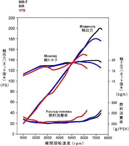

да это фигня скока оборотов если тачка нормальная. жрать будет примерно одинаково хоть 4 тыщи оборотов хоть 2500. у сереги в машине и на старой 5 передаче довольно тихо было. это тока на всяких корчах типо моего актуально.
Mente et manu
GreS

так то расход от динамики ускорения зависит а не от оборотов, если в тонкости не лезть.
str
auto:Honda Civic Ferio
Сообщения:6403
Re: honda Civic VTi, путь колхозника  »  24 сен 2013, 00:40
24 сен 2013, 00:40
от расходуемой мощности. если по трассе ехать то машина расходует мощность только на преодоление сил сопротивления воздуха. т.е. расход будет зависеть главным образом от скорости движения и от аэродинамики авто.
гдето валялся график для б20, не смог найти. но там будет картина примерно как на ф20б
расход в литрах топлива на 1лс мощности примерно одинаковый будет от 3 до 5 тыщ. т.е. по расходу разницы не будет ехать 100кмч на 3 тыщах оборотов, либо на 5.
