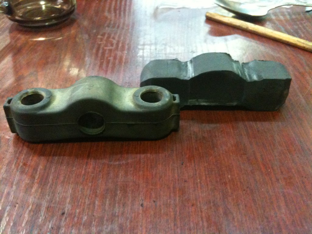

сегодня наведался к Шторму в гараж) оййй ёё) сколько у него там говнеца всякого интересного валялось) жуть) скрутил у него с доманьки нижнюю опору для бэ мехи. отнес в мех-цех на работе, поговорил с мужиками, они предложили сделать ее из толстой листовой стали, загнув ее в нужных местах... не ну а чо) что крепче будет это факт, но вот вес опять же, ну да ладно посмотрим вообщем как будет) и еще взял у Андрюхи опору которая держит кулису. нашел на заводе кусок абсолютно такой же на ощупь резины, разметил ее по контурам стандартной опоры, ща буду вырезать) зачем платить больше, если можно вообще не платить?))) вообщем следим за бортовиком, срачь в коментах приветствуется)

можно и из стали почему бы и не да...

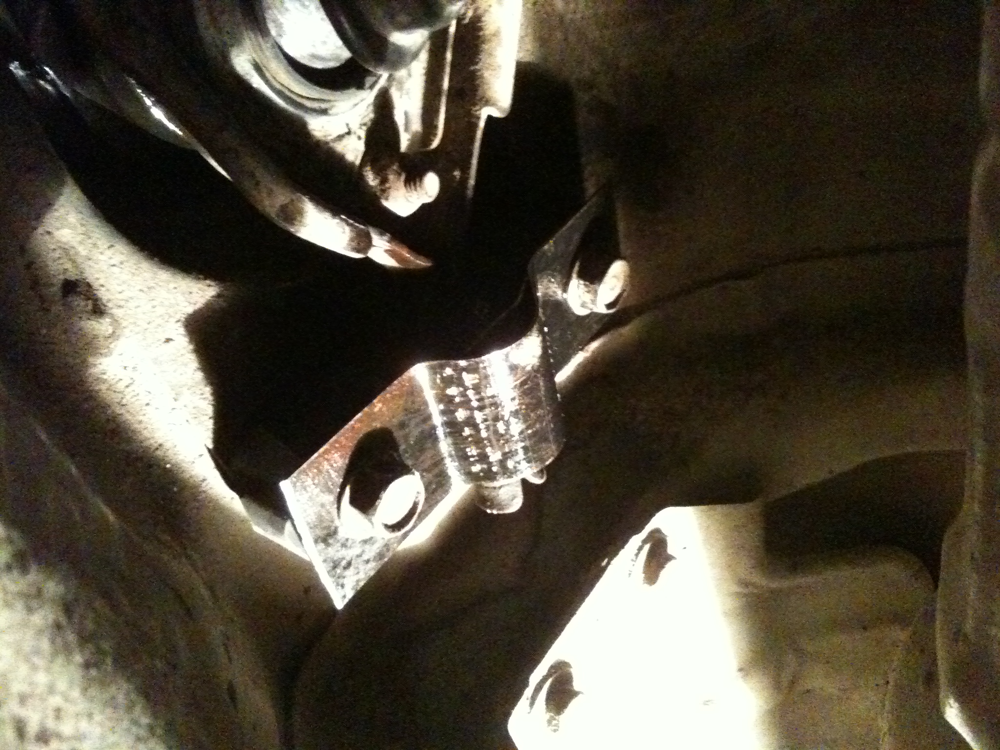

почти доделал опору кулисы) осталось дылки просверлить) потом буду выгибать пластинку для крепления кулисы к кузову)

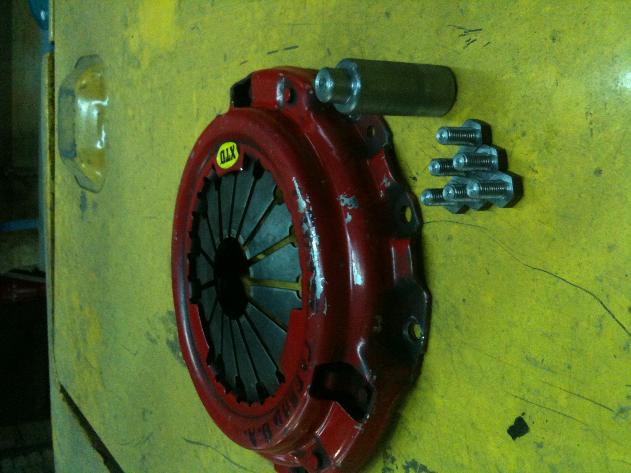

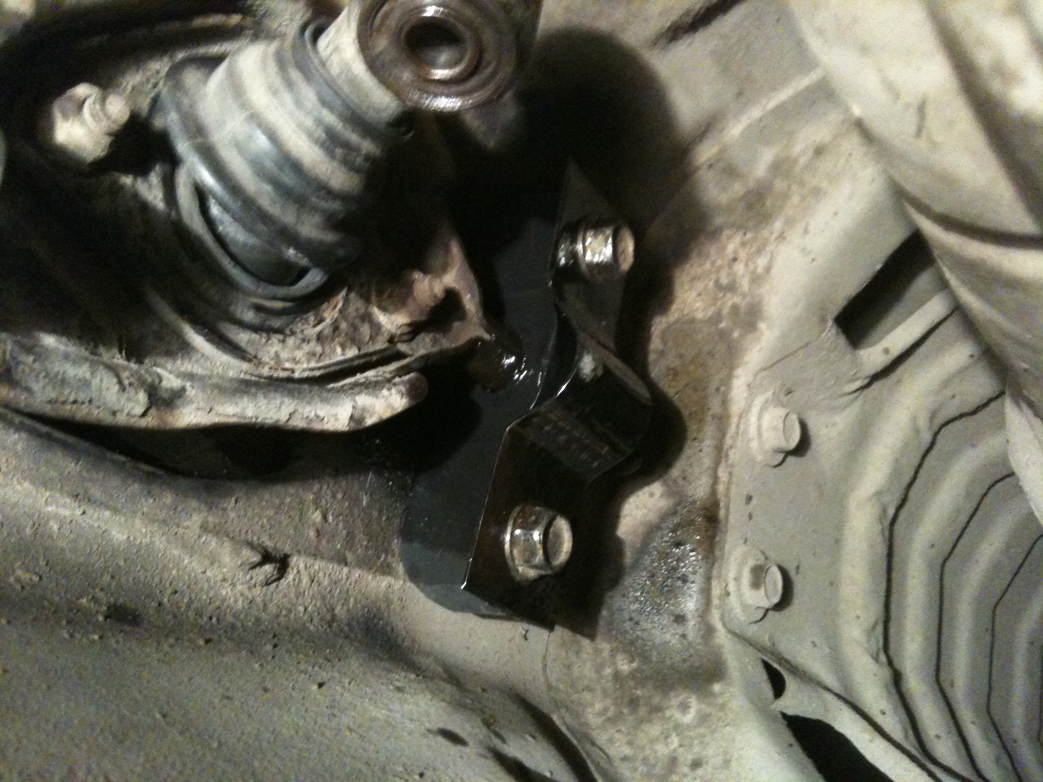

Re: EG8 silver bullet » 24 мар 2013, 20:16

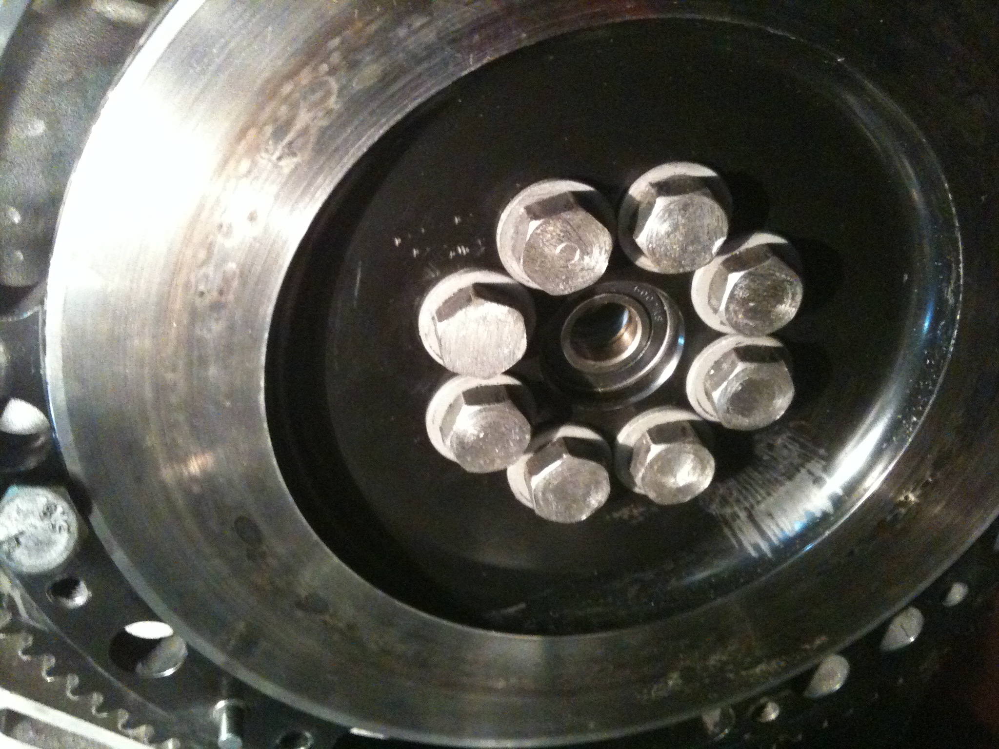

Сегодня сделал вот чо)
1. сделал опору кулисы так сказать кастом)
2. прикурутил маховик)
3. снял бэ проводку)
4. отмыл коробку злой химией)
5. от пескоструил клапанную крышку
6. начали с отцом колхозить правую нижнюю опору)
7. поставил заднюю т-образную и прикрутил к ней мотор)
оказывается есл у тебя Батько токарь можно много на чем съэкономить) например болты маховика и болты корзины на экзисте стоят примерно по сто рупей за штуку и ждать туеву хучу дней) за опору правую так вобще ценник космос) опора кулисы тоже около рубля стоит) вобщем все пока что круто) только вот проводки боюсь кто бы знал(((

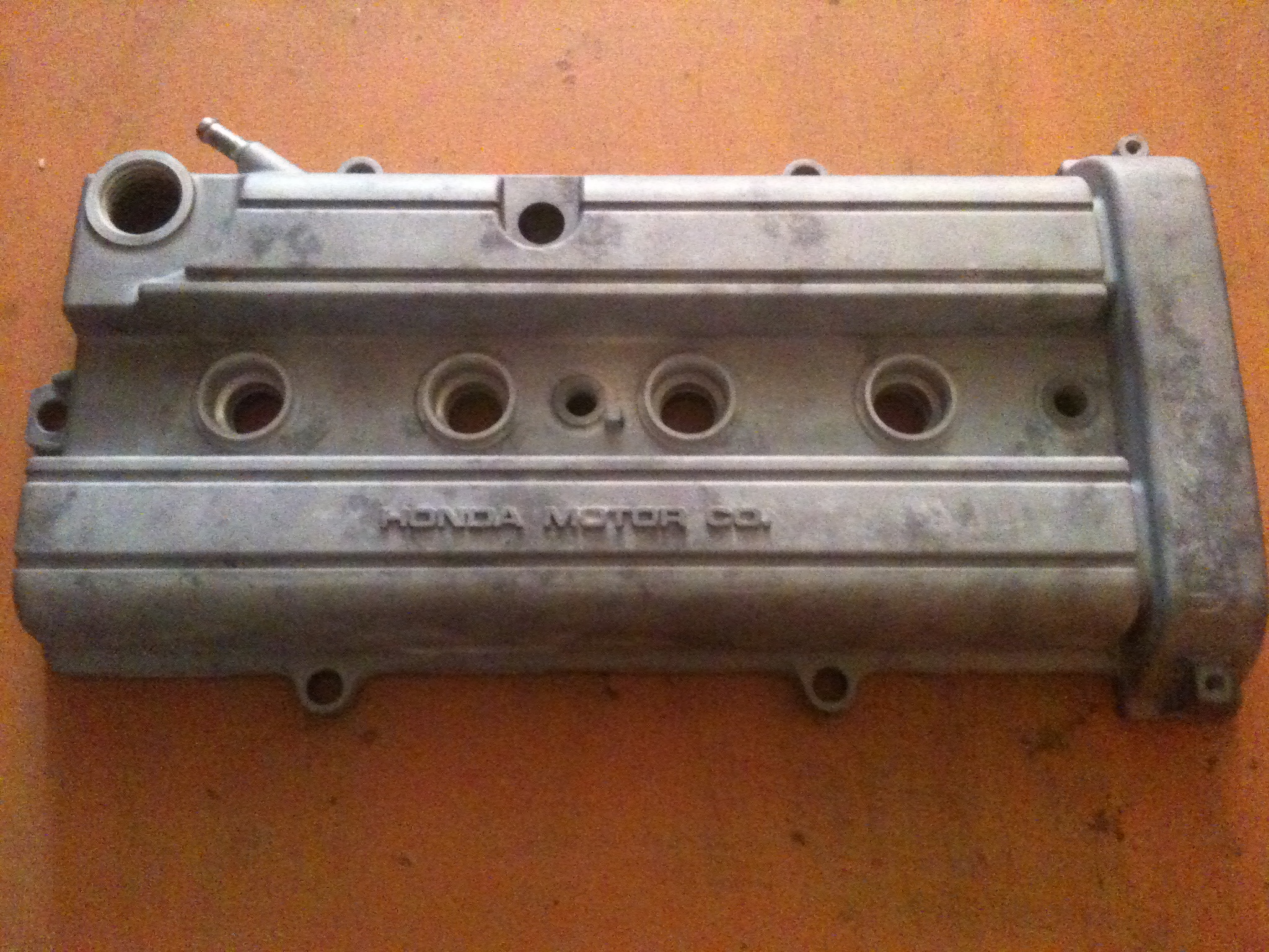

Клапанную крышку) может еще ресивер покрашу)

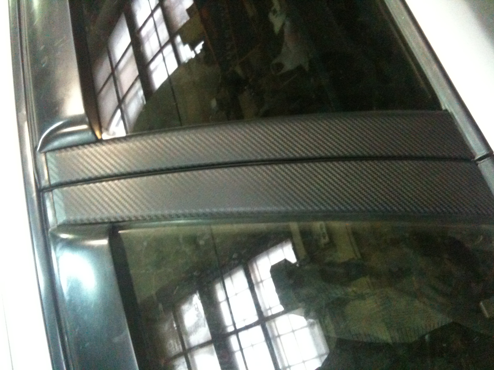

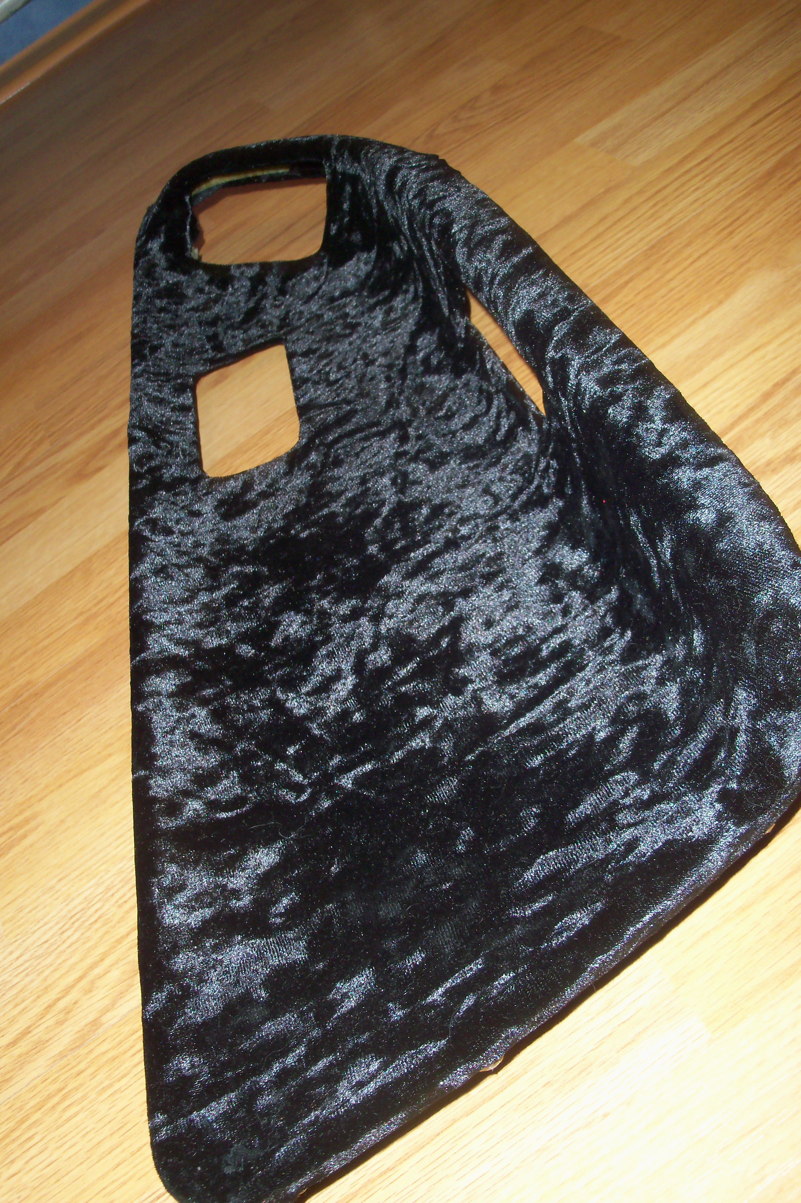

Re: EG8 silver bullet » 24 мар 2013, 22:23
писькострую специательной приблудой(подобие пульверизатора но только для песка)

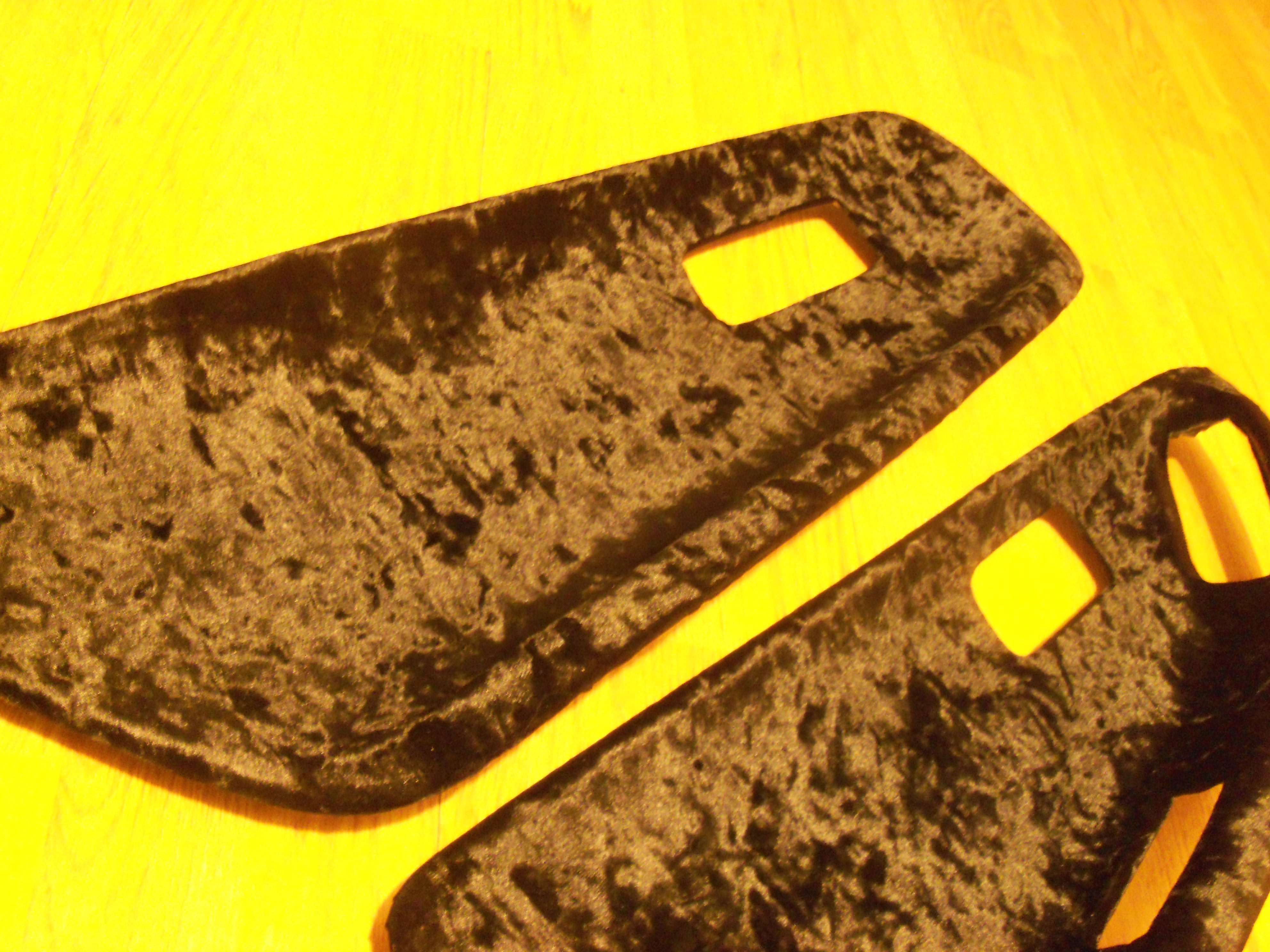

а еще пока делаю мотор занялся салоном, точнее не я а моя Настенька) вобщем выбрали ткань и за место 3дэ карбона сделали вот такую красоту а потом еще затянул пленкой молдинги на боковых стеклах)

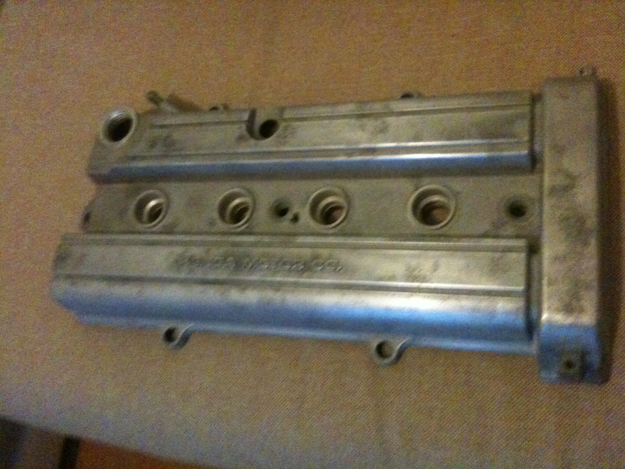

Re: EG8 silver bullet » 25 мар 2013, 22:37
сегодня подготовил клапанную крышку для покраски) вот как это было)
Берём значит бабу))) ну что бы мусора небыло)
Берем от пескоструиную крышку и начинаем ее анонировать 800 шкуркой, убирая все неровности и остатки краски) потом идем в ванну и начинаем анонировать крышку 1000 шкуркой с водичкой) и выходит вот такой секс ...
Далее крышка будет загрунтована каким то крутым грунтом, и покрашена в оранжевый цвет)
