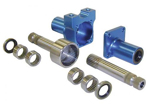

Парни объясните его принцип действия
str
auto:Honda Civic Ferio
Сообщения:6403
Re: установка квикенера  »  16 ноя 2011, 23:51
16 ноя 2011, 23:51
редуктор обычный
Mente et manu
АлеKSеу
Сообщения:2997
Re: установка квикенера  »  17 ноя 2011, 00:02
17 ноя 2011, 00:02
уменьшение количества оборотов? така функция?
str
Сообщения:6403
Re: установка квикенера  »  17 ноя 2011, 00:09
17 ноя 2011, 00:09
да. в два раза рулевое укорачивает.

arrow писал(а):редуктор обычный
точняк, такой и самим замутить можно без кардана только. конструкция простая. интересно чё по цене получиться.
давай размеры снимем пока не поставил?

Интересно люфта в руль не добавит данный девайс?

Пиндосы пишут что и люфт добавится, и обратная связь будет плохая. Для гонок по покрытию с низким коэф. сцепления (снег, лед, грязь, гравий) обратная связь пофиг, её и так там почти нет.
без проблем. тем более обнаружил что в нём смазка замерзает на холоде. надо разобрать, промыть и набить чего нить более подходящего для сибири. надо тока головку дюймовую 12 гранную d=~8мм.
седня на курью возьму.

огромнейшее спасибо сереге. всё почти готово к установке.
осталось проварить соединения и изготовить кронштейн. кронштейн я думаю приварить прямо к рулевой колонке. так меньше гемору будет с установкой.
соединение вала со шлицами который вставляется в карданчик рулевой рейки с карданчиком квикенера
соединение муфты квикенера с рулевой колонкой посредством центрирующей втулки.
рулевая колонка с квикенером в сборе.
