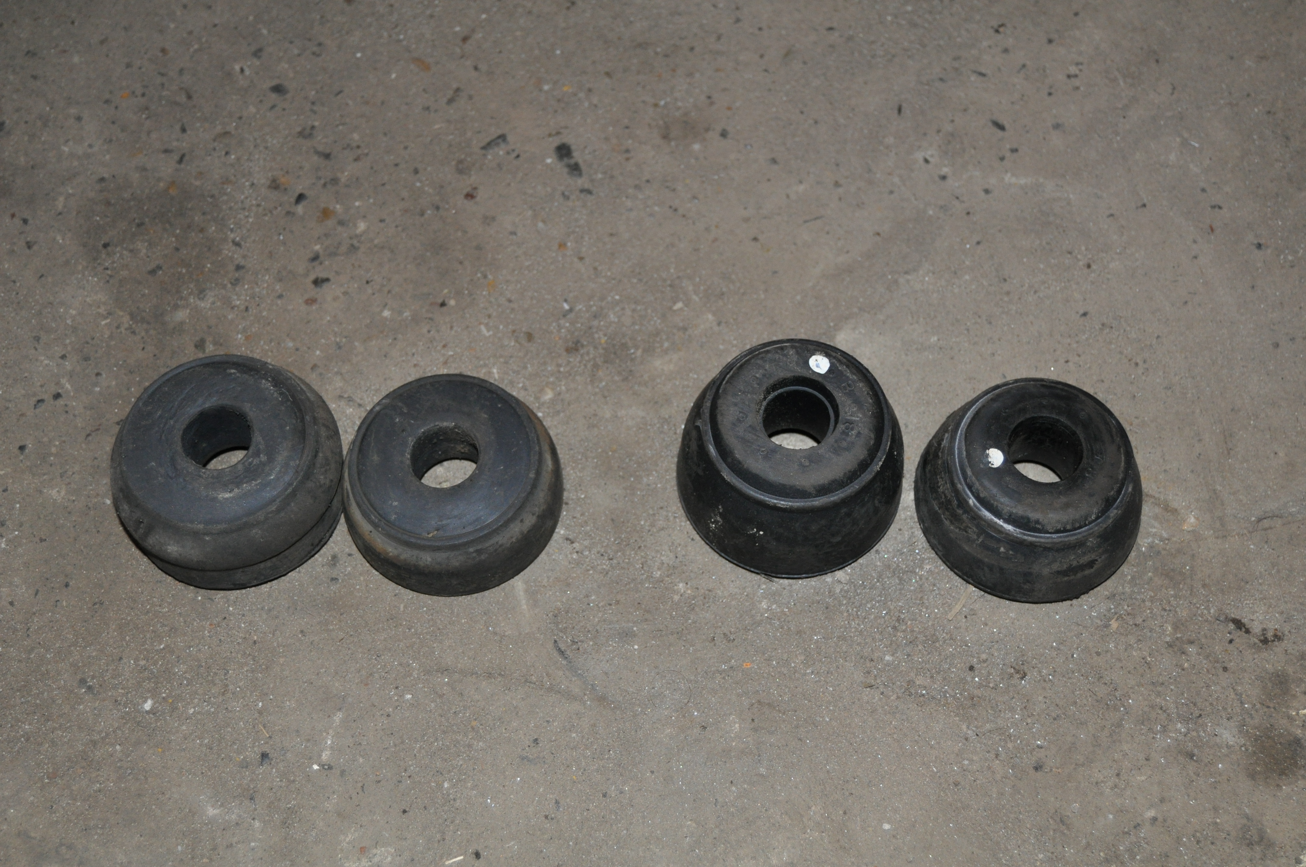

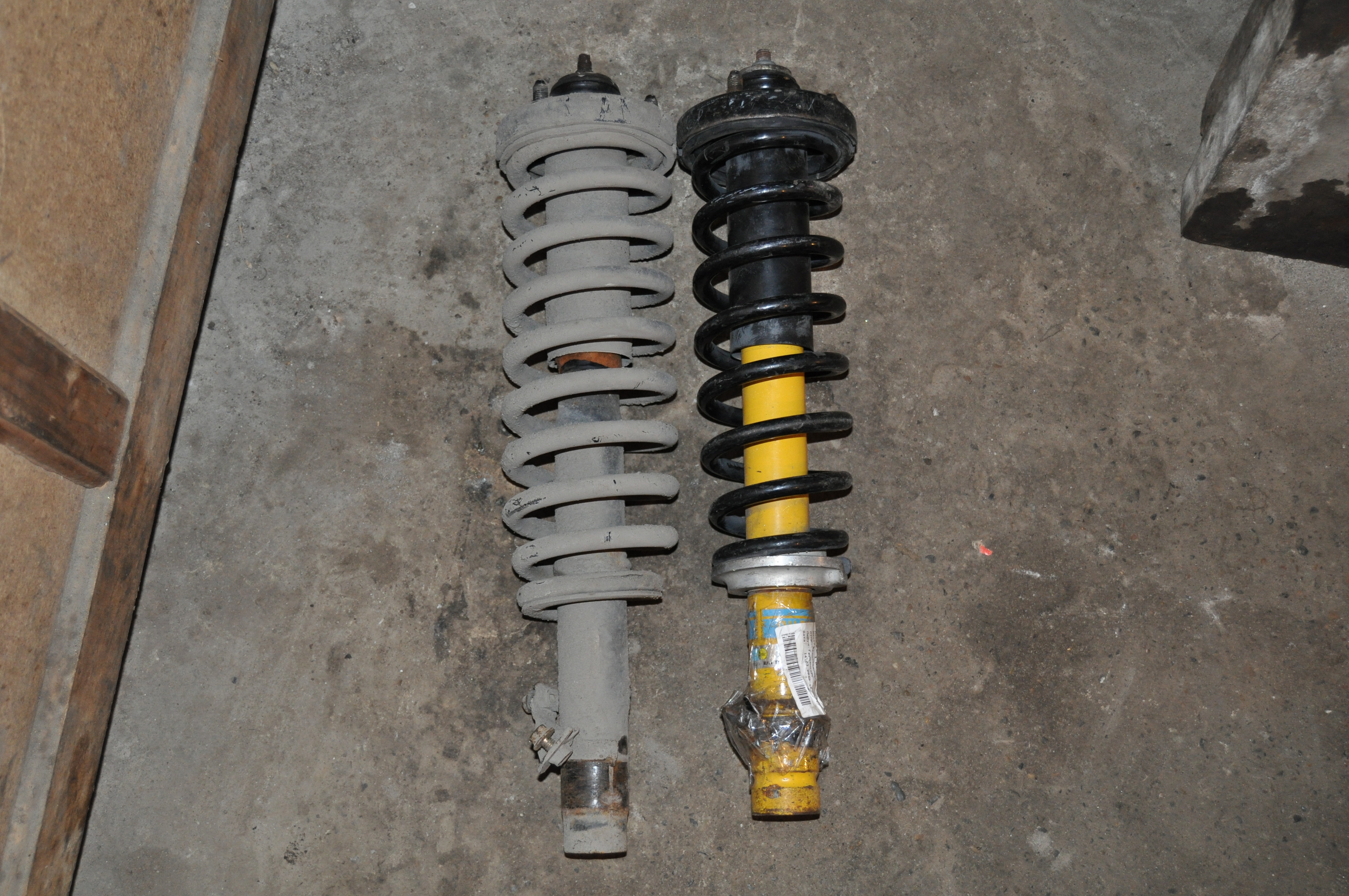

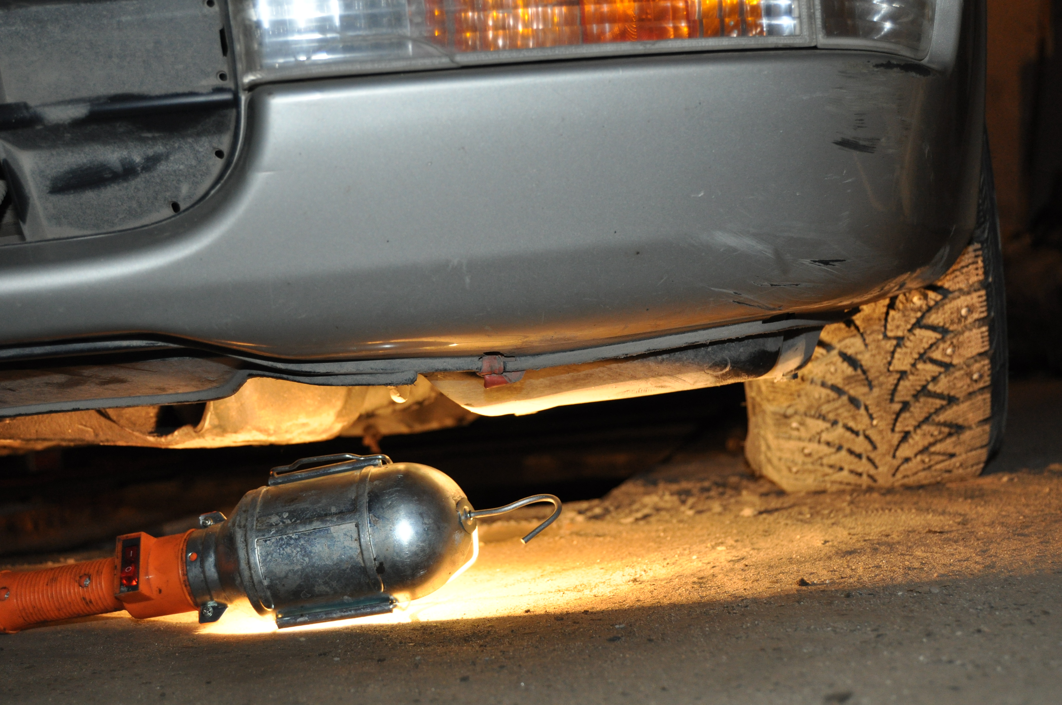

Поставил блин тюн подвеску... Теперь переучиваться ездить надо ))))
Стойки - Bilstein.
Пружины RSR Ti2000.
Пока только на перед. Назад позже, когда рычаг заберу из ТК. Сразу с рычагами и задние стойки поменяю.
Ну еще поменял нижнюю шаровую (на ЦТР, спасибо Sergey59 за подсказку). Вторая оказалась более чем живая. Резиновые втулки продольных тяг, пыльник порвавшийся на гранате, направляшки тормозов прочистил, смазал.
Обнаружил, что одна скоба рулевой рейки держалась на едва накрученном одном болте. В сервисе кстати этим занимались ))) Закрутил, притянул.
Втулки стабилизатора поменял на полиуретан. Вроде все.
