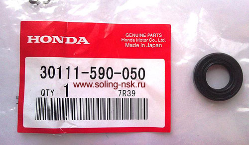

наконец-то добрался я до трамблера, а то весь масляным мхом оброс
итак был куплен в новосибе сальник BH3888E, который оказался вот чем:
также было куплено уплотнительное кольцо, т.к. от туда тоже сопливило, жаль фотика с собой небыло....
вобщем сдернул трамблёр и окуел от жопорукости тех кто до меня туда лазил
для того чтобы не бежало масло, все залили герметиком, причём я думаю даже не обезжирили, т.к. отрывался даже с резинового кольца без проблем
далее раскидал трамблер, вынул старый сальник, впихнул новый и воткнул все наместо, писать тут особо нечего, надо либо смотреть либо фотать и фотки описывать....
старый сальник просто превратился в деревянное колечко :mrgreen:
через пару дней гляну, устранилась течь или нет

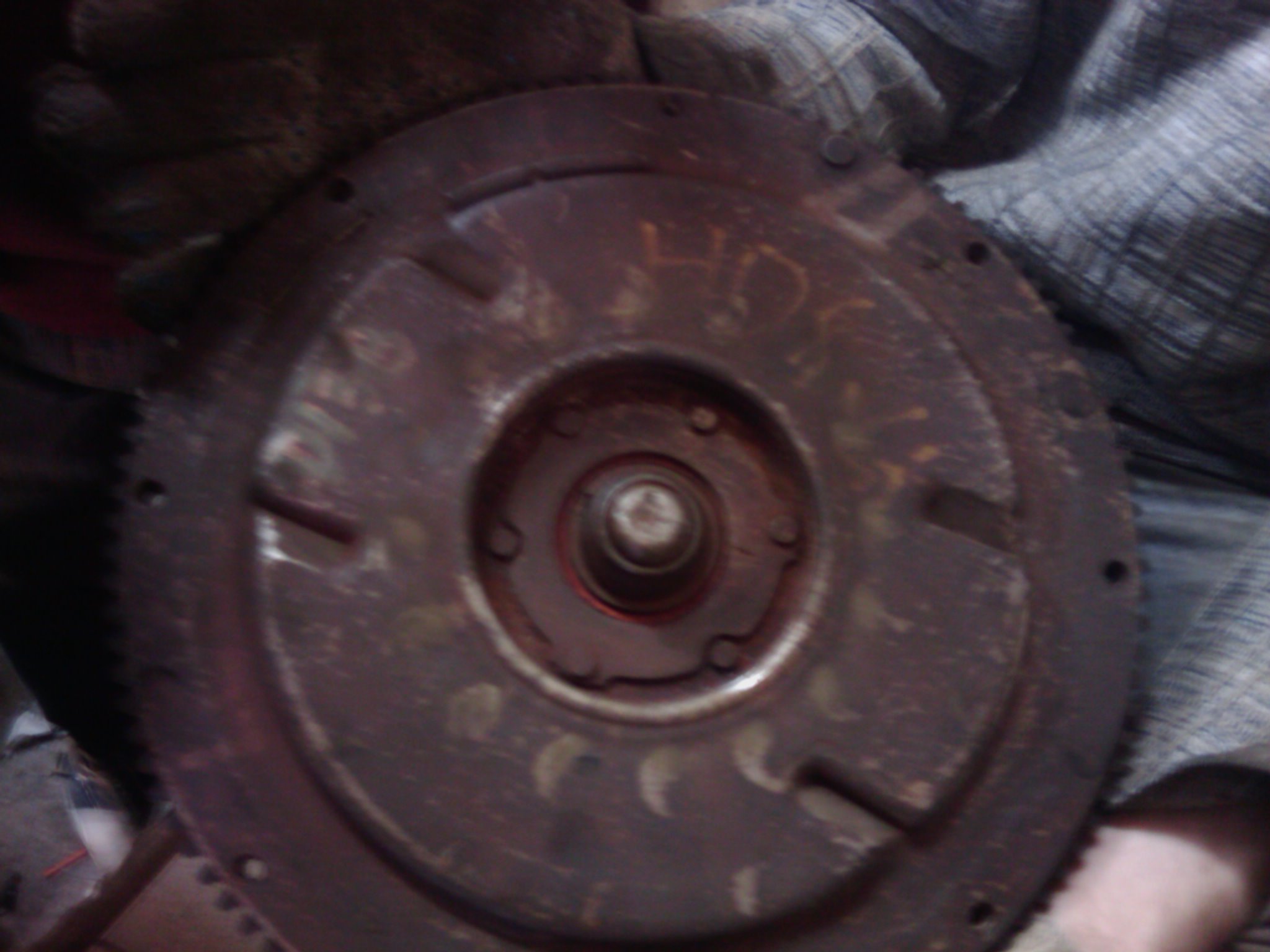

кто куда на выходных, а мы в гараж менять варик на меху
огромное спасибо за оказанную помощь в этом деле Лёхе Шнапсу, Пете Хондоводу Вите Арроу, Сереге ХЦК, Валентину Гранину.
за недостающие детальки Ильясу и Женьке ака "Свой"
описывать вроде нечего в интернете куча фотоотчетов со свапом мехи да и фотика и папараци не было чтобы это дело снимать, т.к. все работали
вот несколько веселых картинок
для неосведомленных, это бублик вариатора, оказался контрактным и надпись на нем D13B, хотя на них варики и не ставились

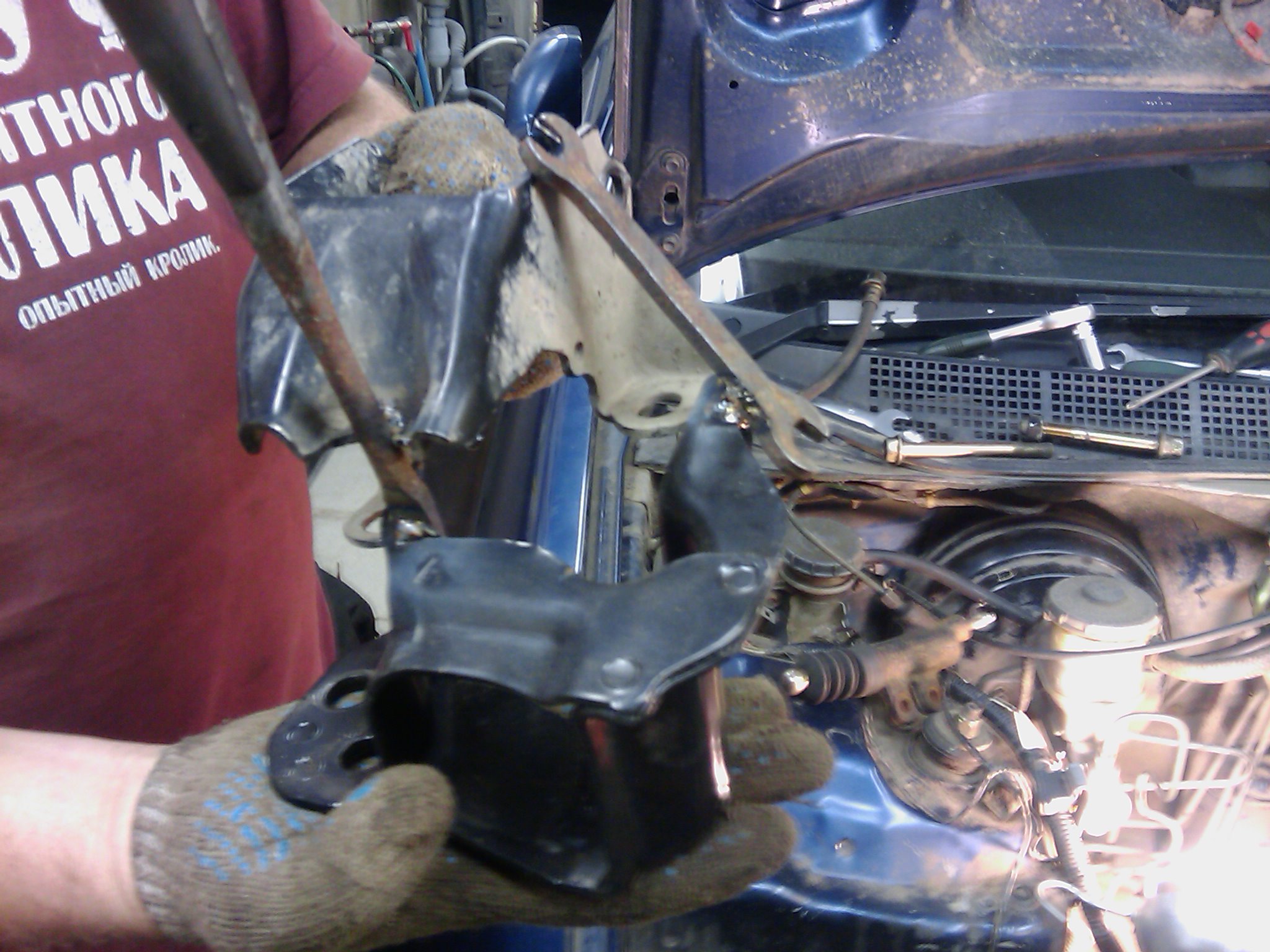

а вот это заготовка на прихватках для передней правой подушки коробки (ЗЫ, отвертка так и осталась в ее теле :))
нижняя часть - это механическая опора, а верхняя должна быть похорошему вариаторной, но есть одно но
када начали разбирать то дружно окуели, опора была прикручена к варику на один болт, ухо у опоры обломано, остальные два уха висели в воздухе не касаясь коробки, есть мнение что кто-то установил автоматную опору на один болт, но хватило не на долго...
