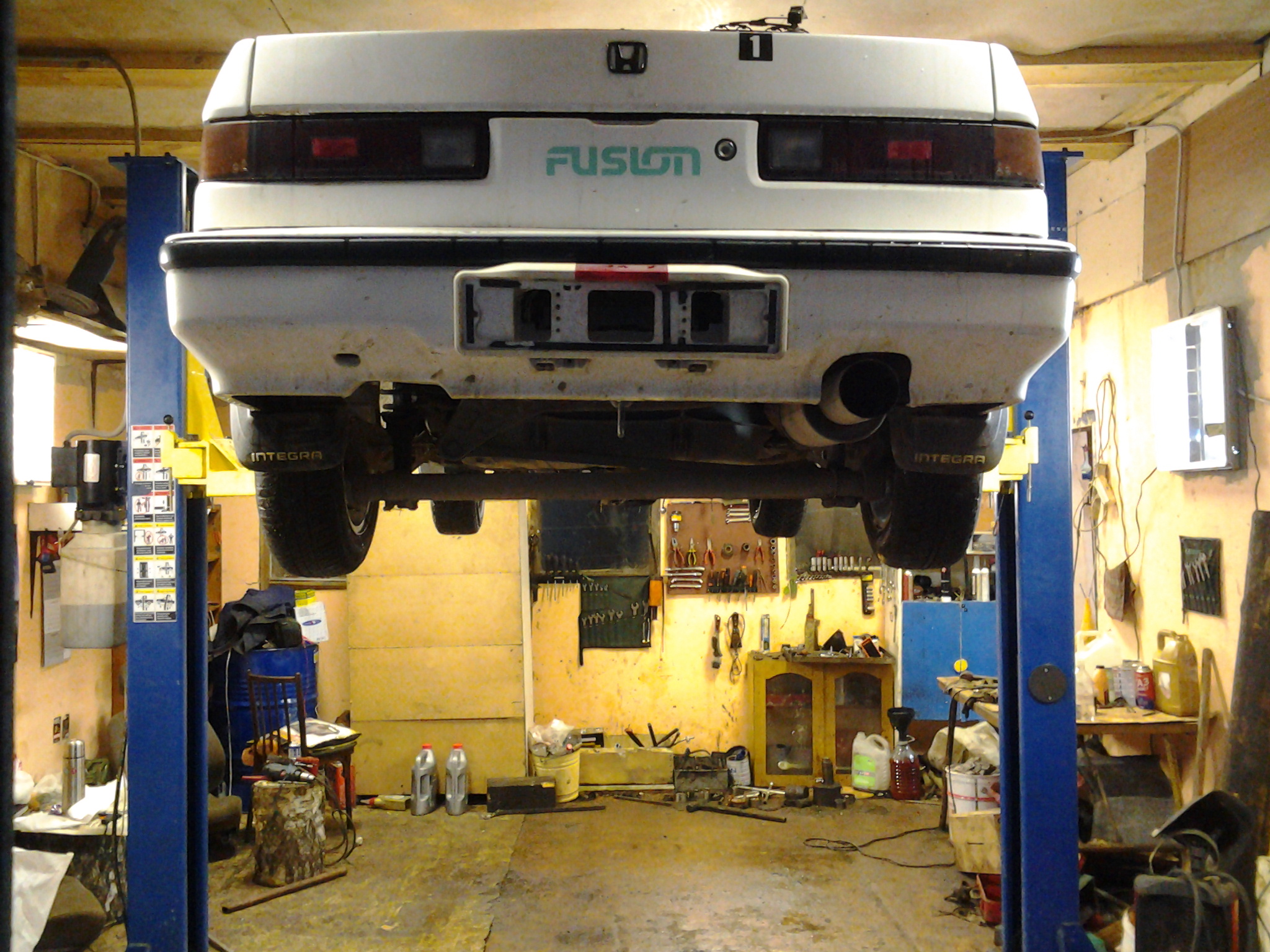

Re: "Слепая" пуля (Integra 1-st gen) » 17 ноя 2012, 12:46
Это что за подвеска такая? первый раз вижу...

Re: "Слепая" пуля (Integra 1-st gen) » 18 ноя 2012, 03:04
Сзади балка а в балке торсион, т.е. балка не соосна колесам и торсион внутри выступает в роли стабилизатора. Остальное стандарт - реактивная тяга и два продольных рычага..
