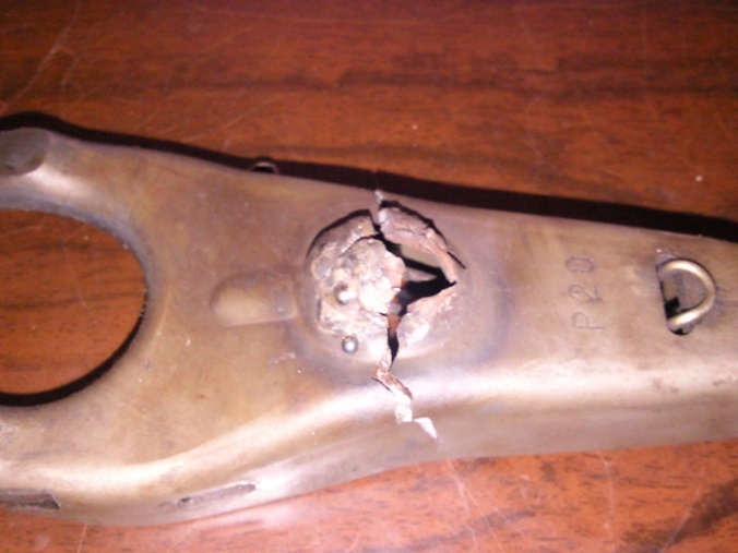

Re: Honda Civic EG4  »  01 окт 2013, 22:50
01 окт 2013, 22:50
Перестали включаться передачи, снял коробку, вот такая фигня там была. Ищется вилка, мож есть у кого? Экзист говорит 1000р и дней 8 ожидания.

Re: Honda Civic EG4  »  01 окт 2013, 22:55
01 окт 2013, 22:55
сурово.

Re: Honda Civic EG4  »  02 окт 2013, 00:27
02 окт 2013, 00:27
у Илюхи Gresa спроси, если не продал коробу, то на время можешь заюзать егоную

Re: Honda Civic EG4  »  02 окт 2013, 03:37
02 окт 2013, 03:37
эту можно сварить, на недолго хватит.

Re: Honda Civic EG4  »  03 окт 2013, 11:00
03 окт 2013, 11:00
Не подошла Витина вилка, больше моей. Заказал в экзисте, они последнее время очень быстро работают, комплект сцепления за 3 дня пришел, вилку за неделю вроде как привезут.
