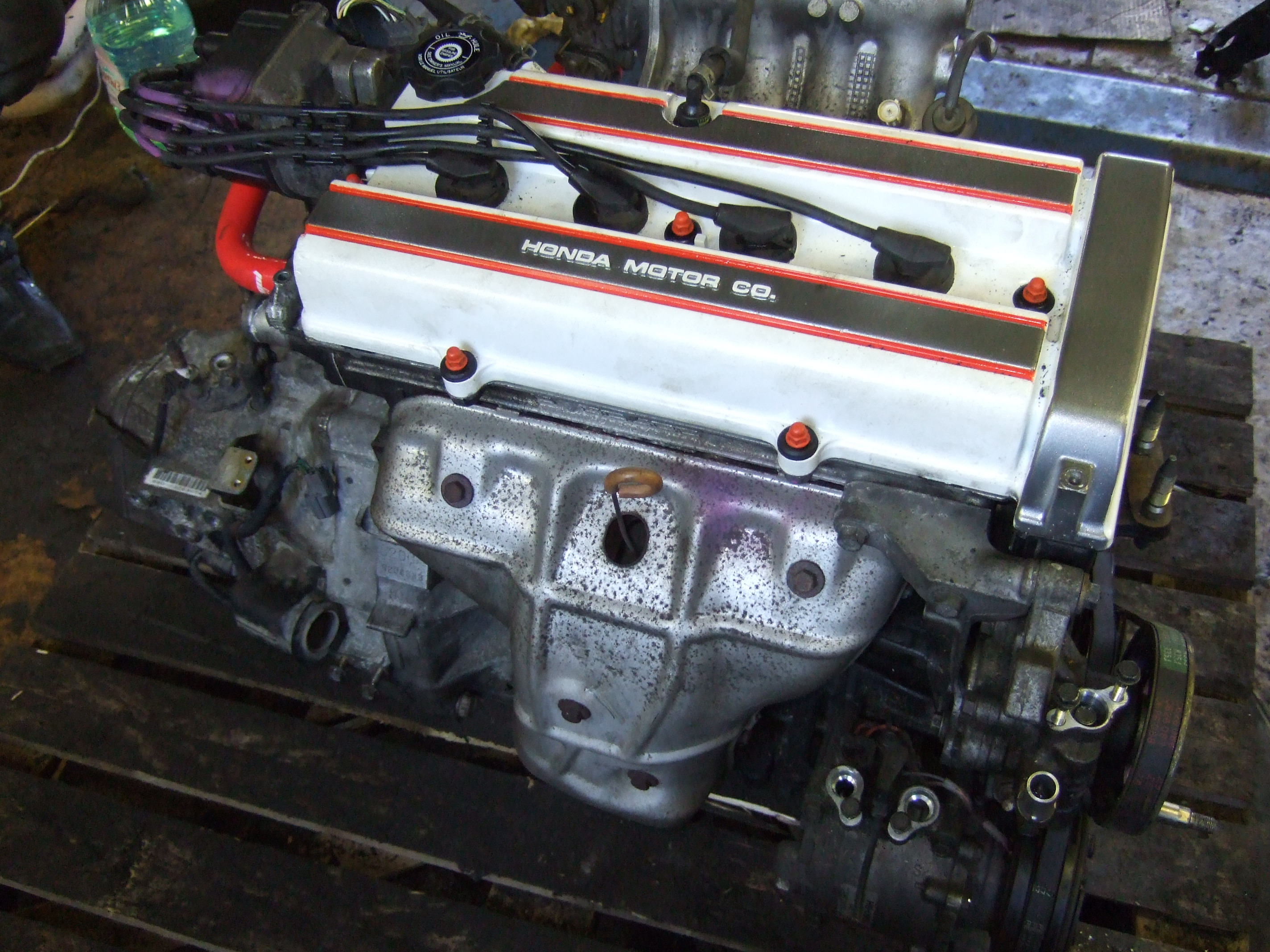

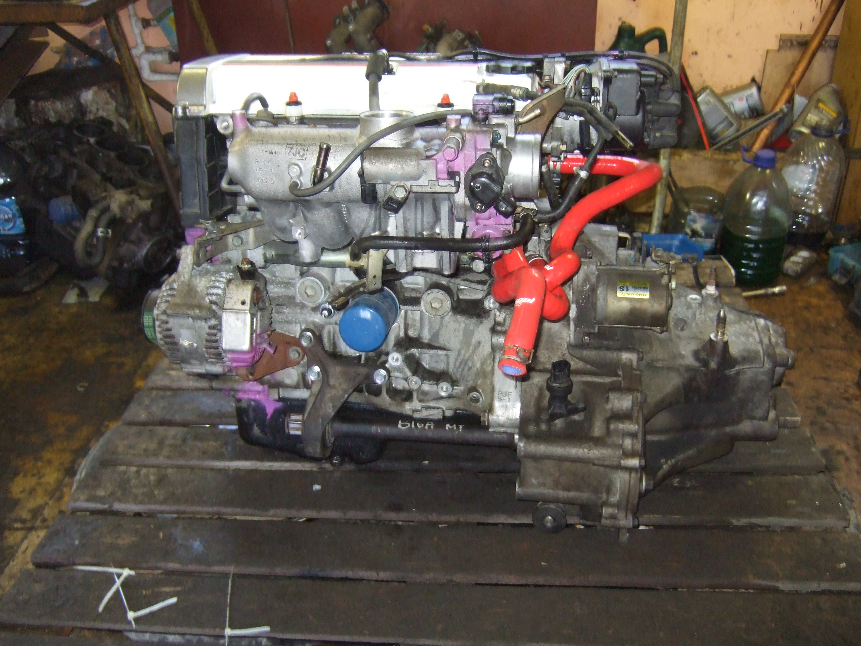

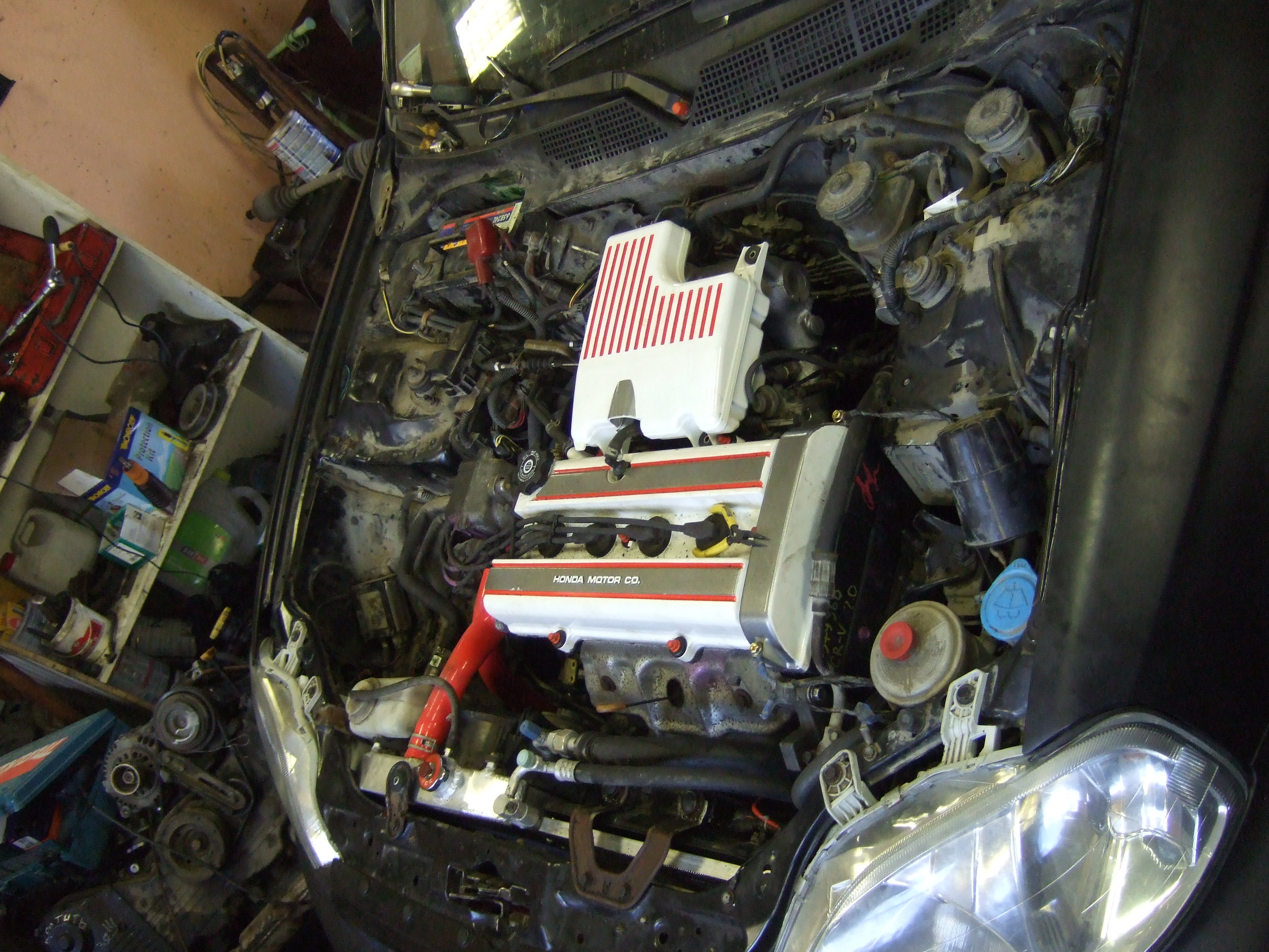

Сетап на Б мотор запилен.
Сбор деталей занял в районе 9и месяцев. Сама установка заняла по факту два полновесных дня. Плюс пару вечеров допиливания небольших косяков.

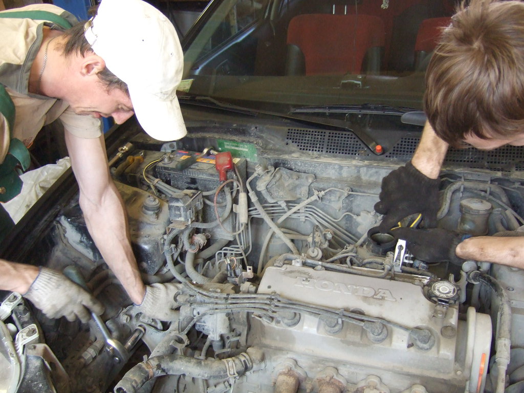

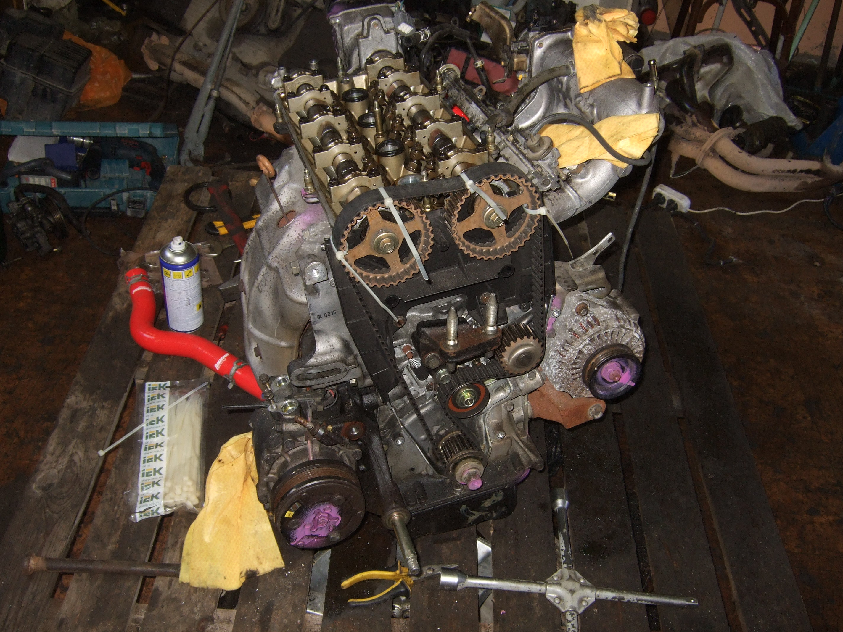

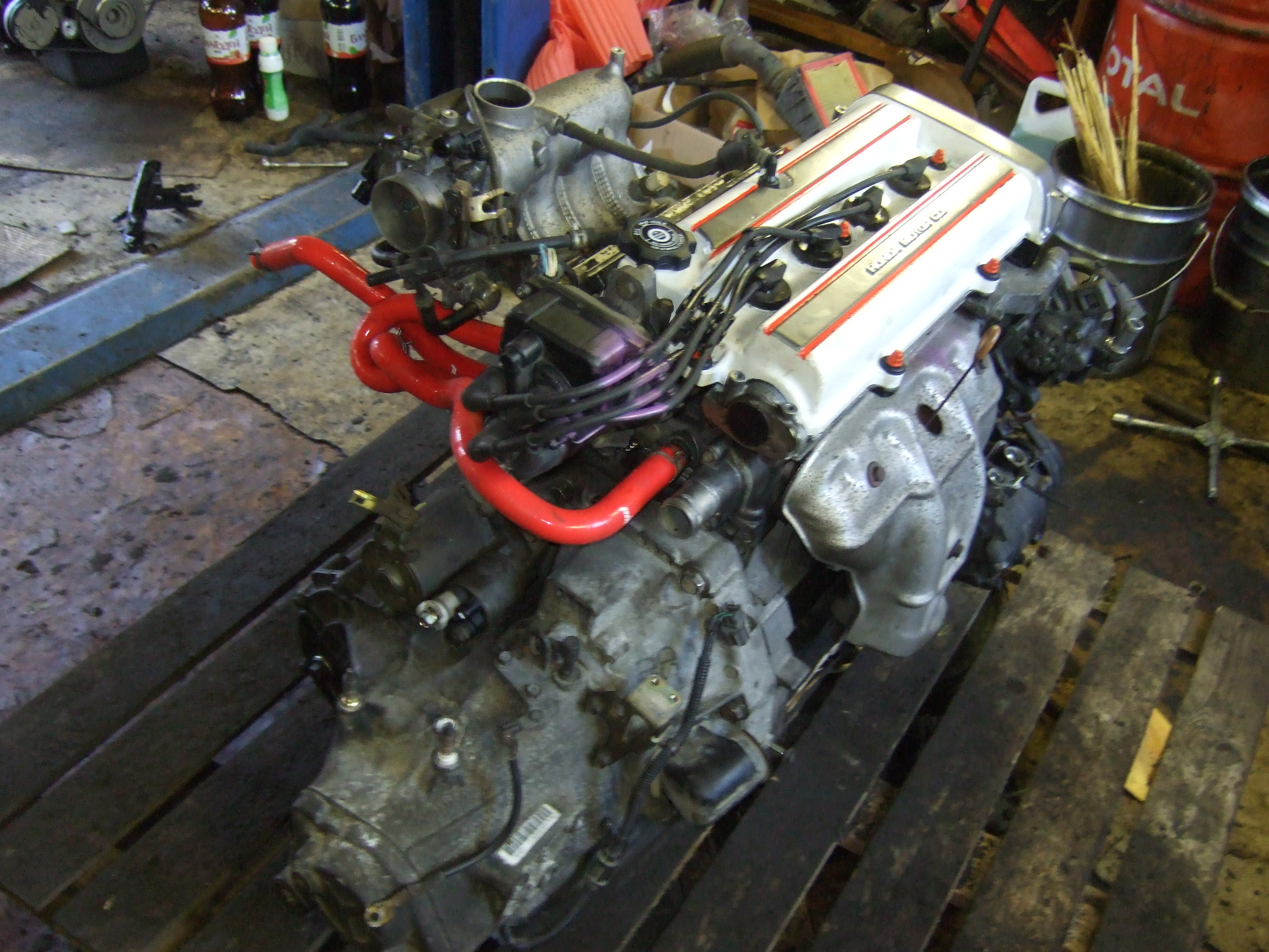

Касательно технических нюансов не знаю стоит ли что-нибудь писать: Снятие Д мотора дело не хитрое и представляет собой снятие всех фишек, слив антифриза с маслом и трансмиссионкой, скручивание с кронштейнов, и собственно все... Вынимали двигатель через низ - машину соответственно на подъемнике подымалась вверх.

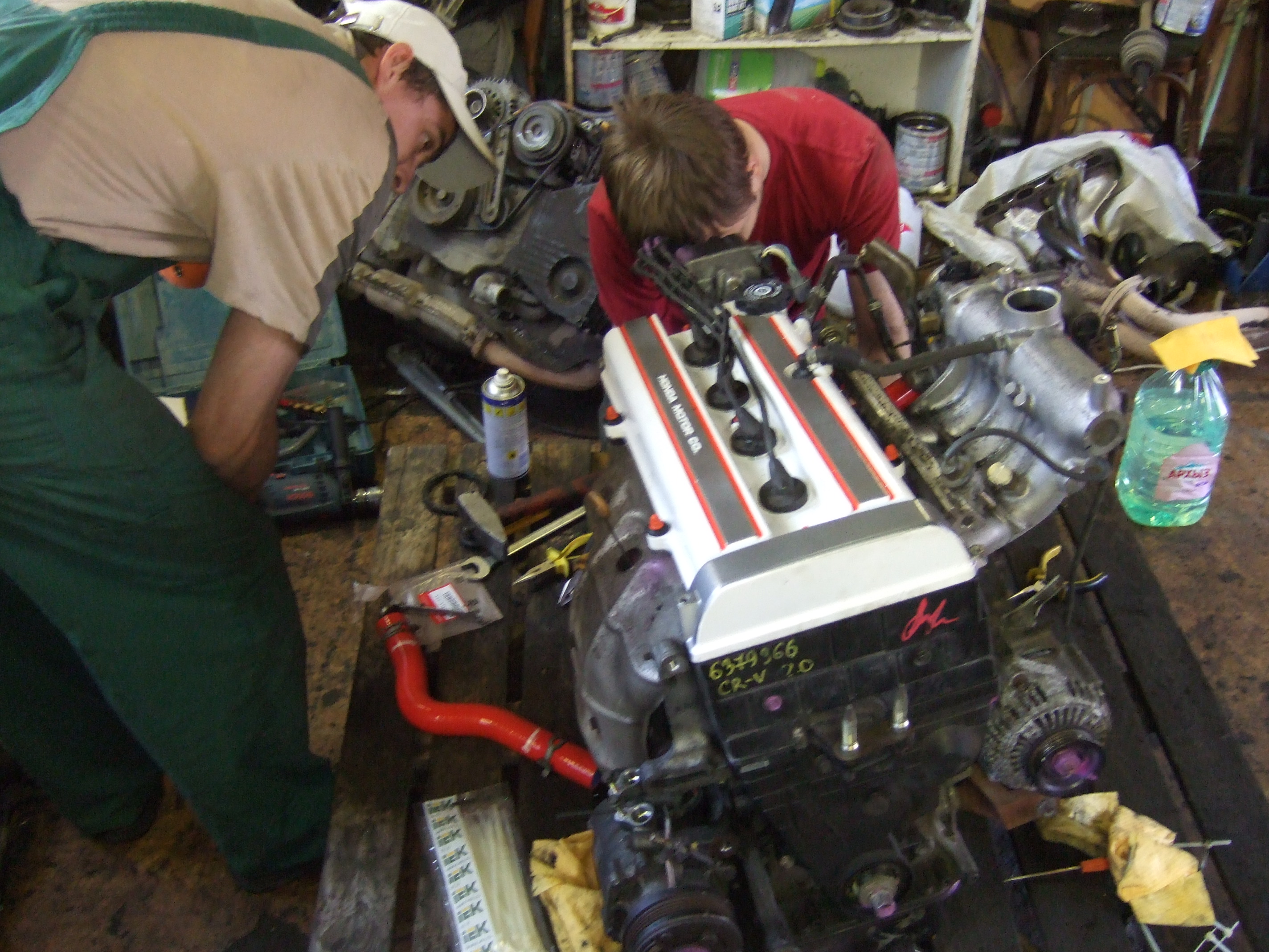

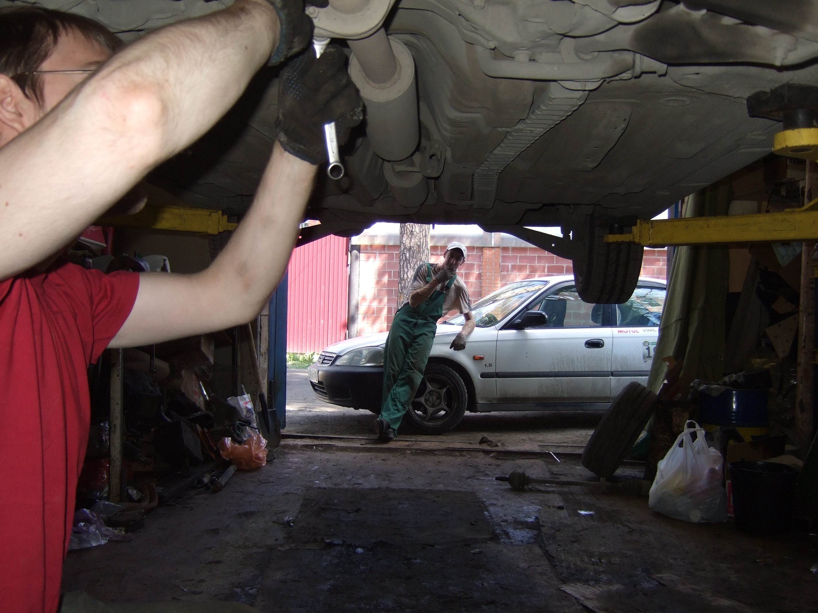

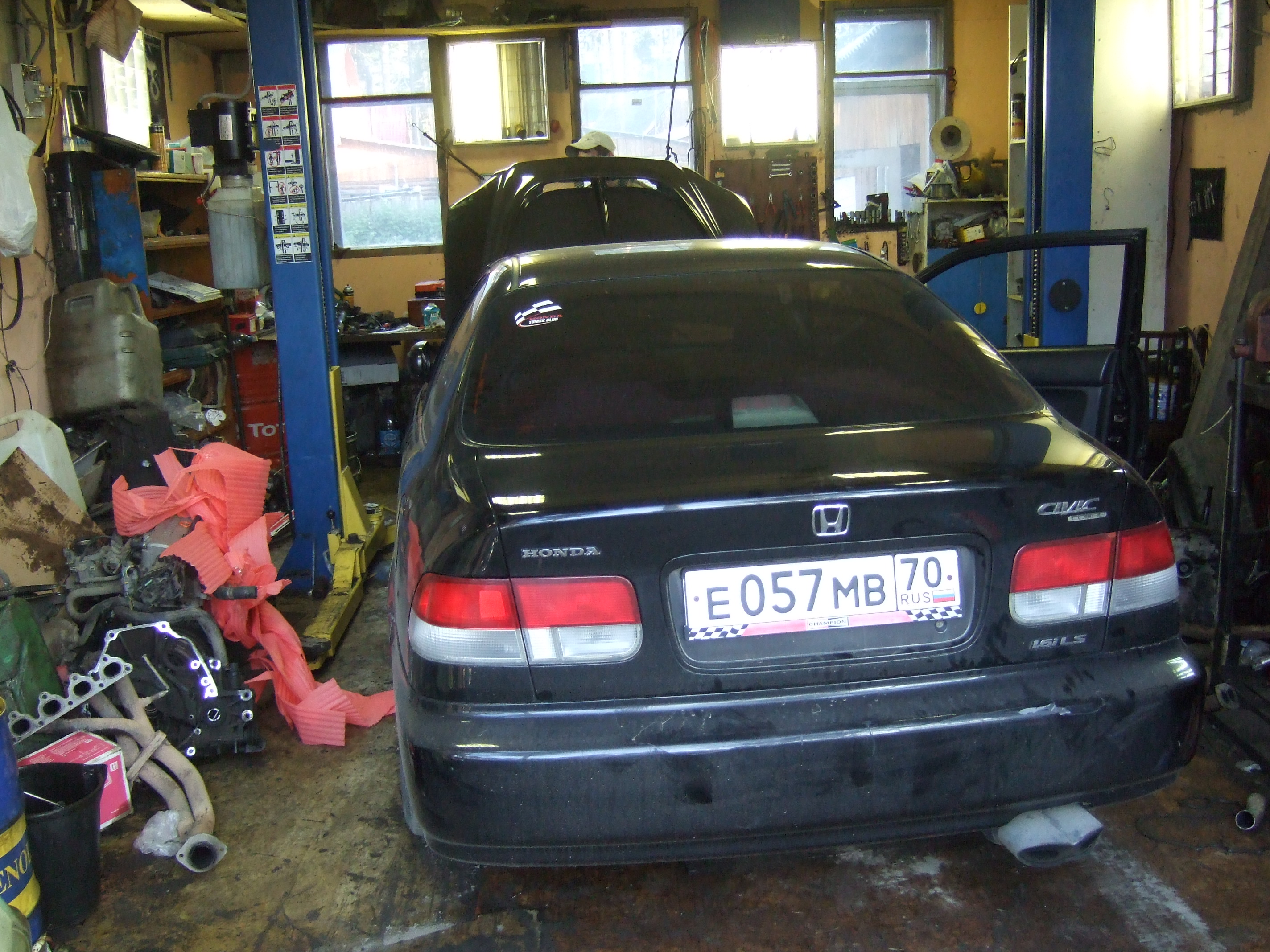

Драматическое фото перед расставанием машины и Д двигателя. =:) Собственно машина поднята и работа закипела с невиданной ранее для меня скоростью. Если для меня любая работа с машиной являет из себя вдумчивый процесс, в котором я обычно 7 раз подумаю а потом отрежу, то тут все проходило как по накатанной колее. И выглядело все это примерно так: Пока я прицеливаюсь на съем какой-нибудь детали беру головку ищу подходящую трещотку, подхожу к детали понимаю что ошибся головкой, иду за другой, за это время Серега успевает снять другую деталь которая помешала бы снять ту деталь на которую я прицелился, и начинает снимать ту которую хотел снять я. Несколько раз столкнувшись с такой проблемой, я поставился целью не лезть под руку и не дай бог не сбить уже "съевших на этом деле собаку" людей с такого скоростного режима работы.

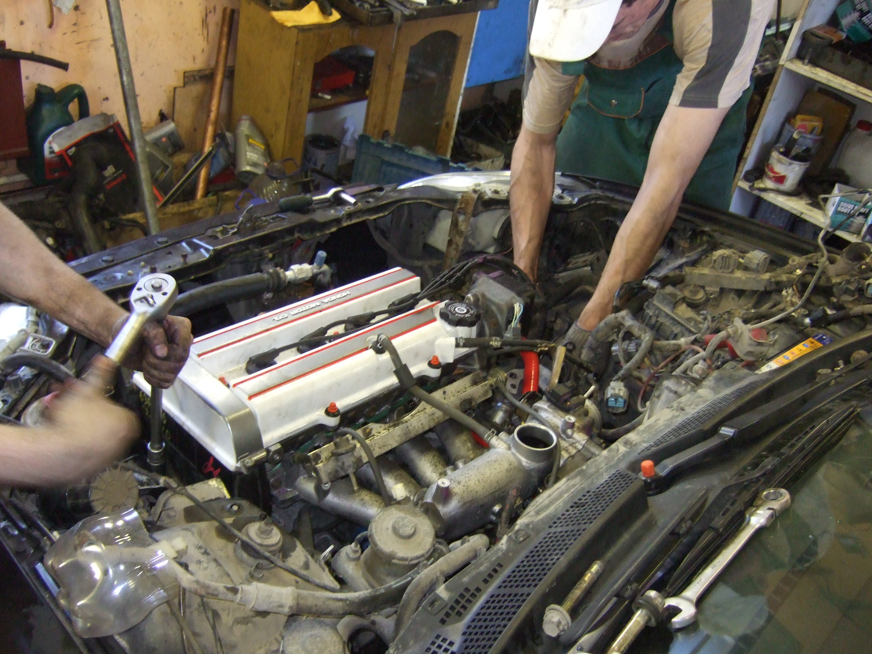

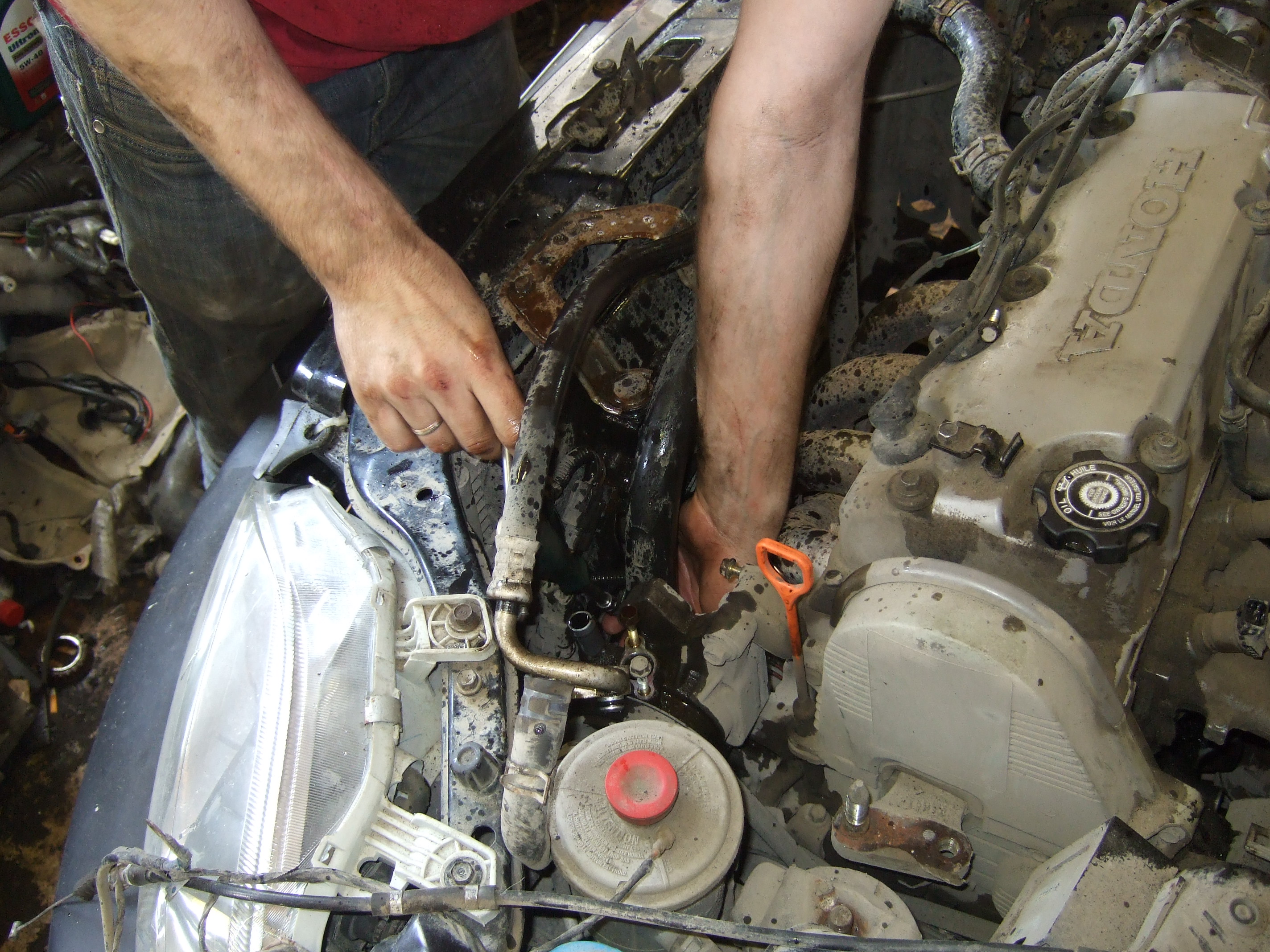

В итоге первый день я занимался тем что помогал толкать, тащить пихать, держать, нажать... итп. Короче занимался малоинтелектуальным трудом. На второй день я и вовсе занялся независимыми делами, типа замена пыльников на шрусах и переборка тормозов.
Неотъемлемый рабочий момент - перекур! =:)) Процесс деинсталяции мотора. Внезапно витя был атакован кондишном, хотя предварительно они были стравлены. Сомнительной приятности процесс, поэтому тут стоит поосторожничать. Извлечение мотора в общей сложности заняло (не соврать бы) около 5и-6и часов. В процессе извлечения подушка подложила нам неболшую свинью. В процессе откручивания болта привареный квадрат играющий роль гайки внутри лонжерона оторвался, заставив немного подумать как закрепить подушку. В итоге болт был спилен, лонжерон просверлен и загнан болт 10х150 на котором нынче и крепится подушка. После этого Пациент №2 был положен на импровизированный операционный стол в виде поддона, и Витя стал демонстрировать иновационный способ крепления ремня к шкивам распредвалов во избежании смещения меток при их съеме. В который раз оценил что с помощью стяжек и скотча можно сделать если не все, то многое! Тем не менее, смех смехом, а метод на практике весьма незаурядный и эффективный. Ремень, сальники коленвала, распредвалов, крышка защиты заменены. Не хватило для полной профилактики сальника у маслянного насоса. Сэш мне его советовал заранее преобрести, но я не знал на тот момент где он и для чего, поэтому забил, а сейчас уже было поздно. Мотор собран и следующий момент - его рождение наоборот! При должной аккуратности, поддергивая мотор кузов на него одевается без особых эксцессов.

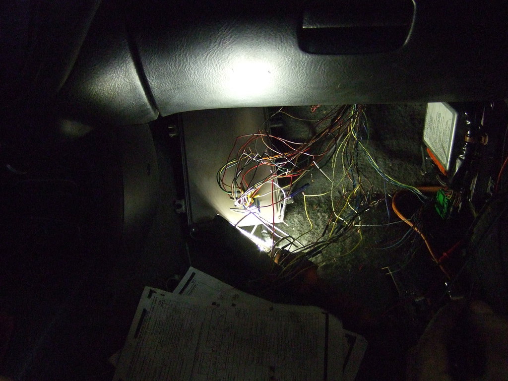

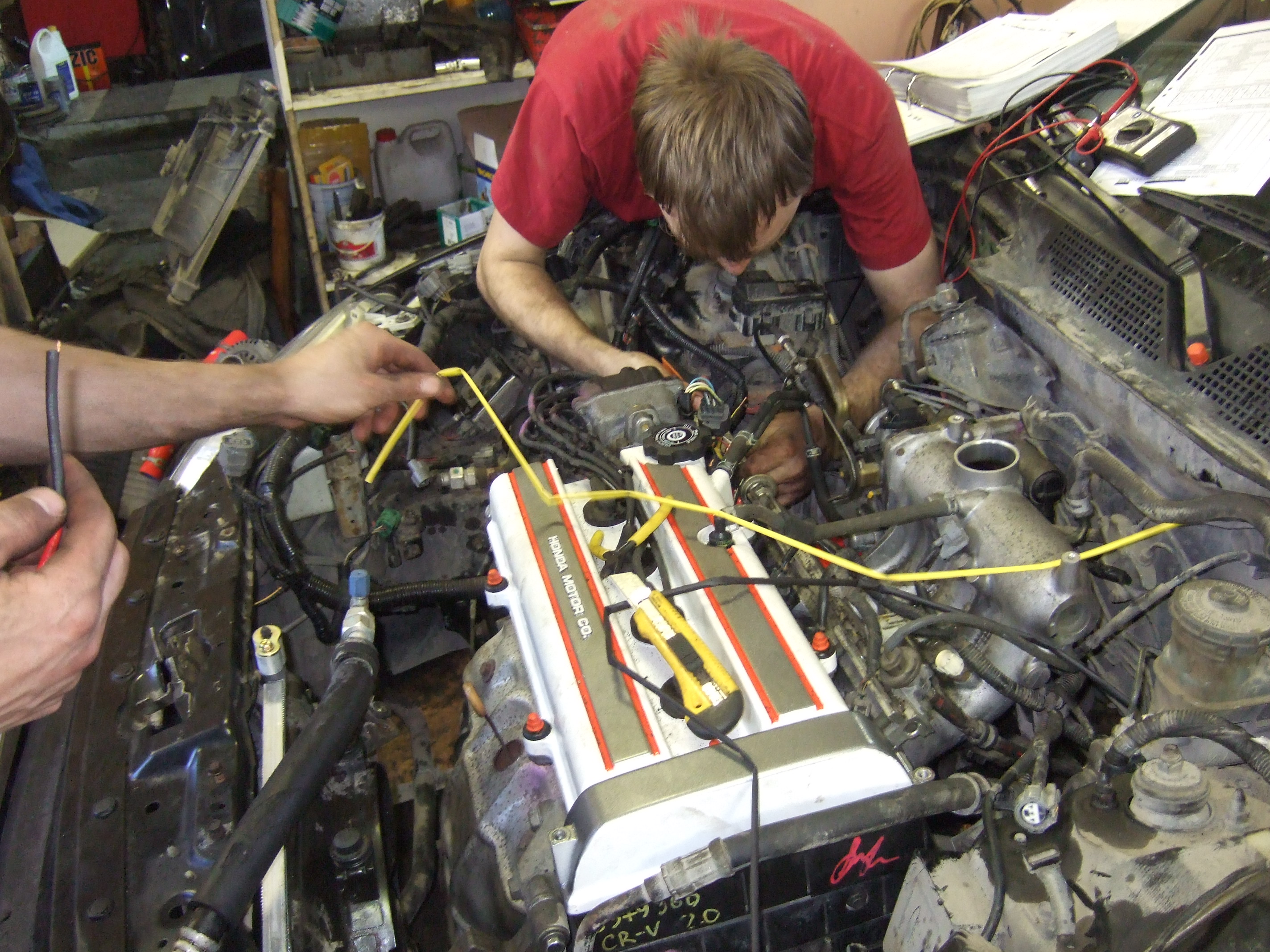

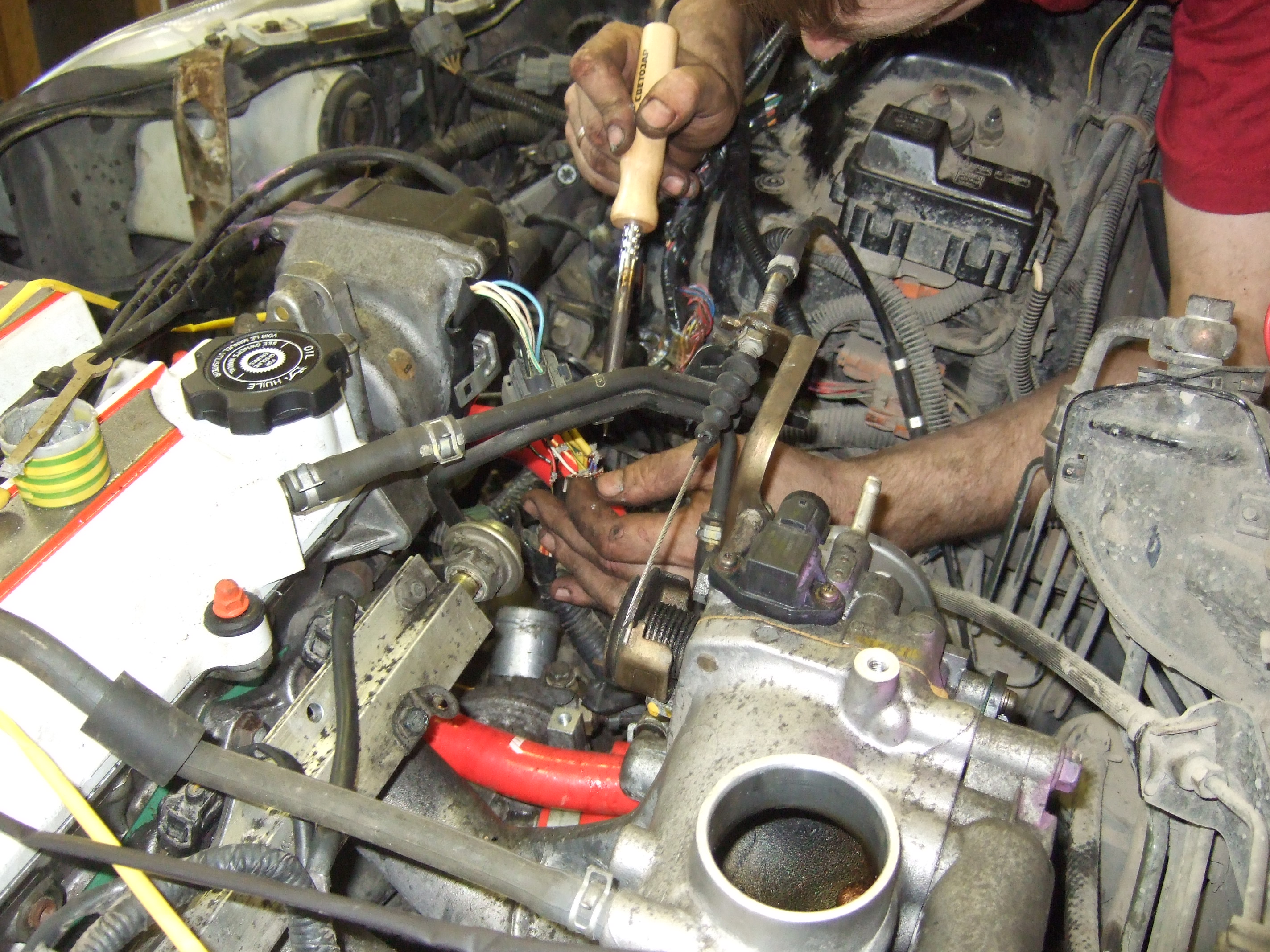

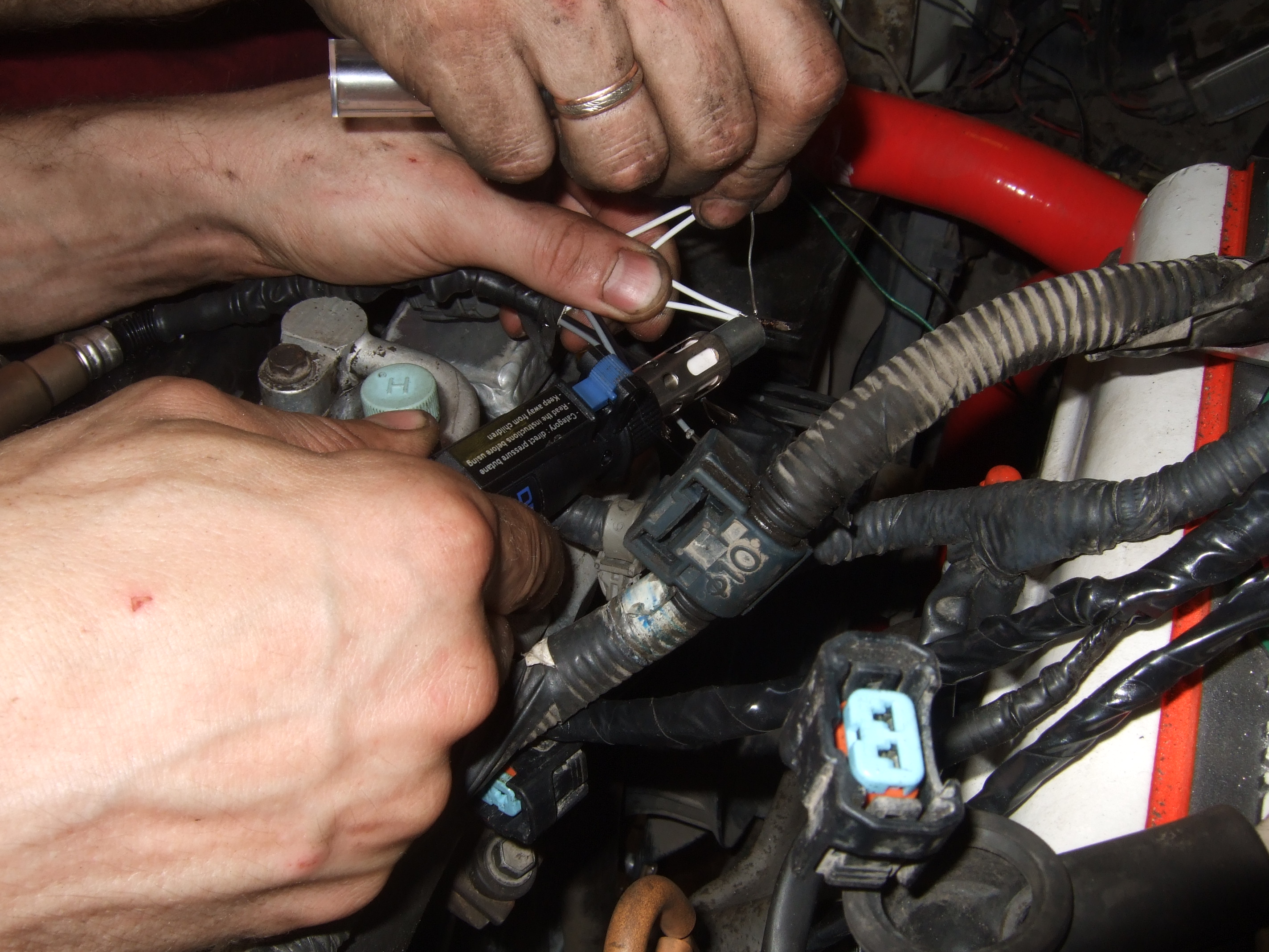

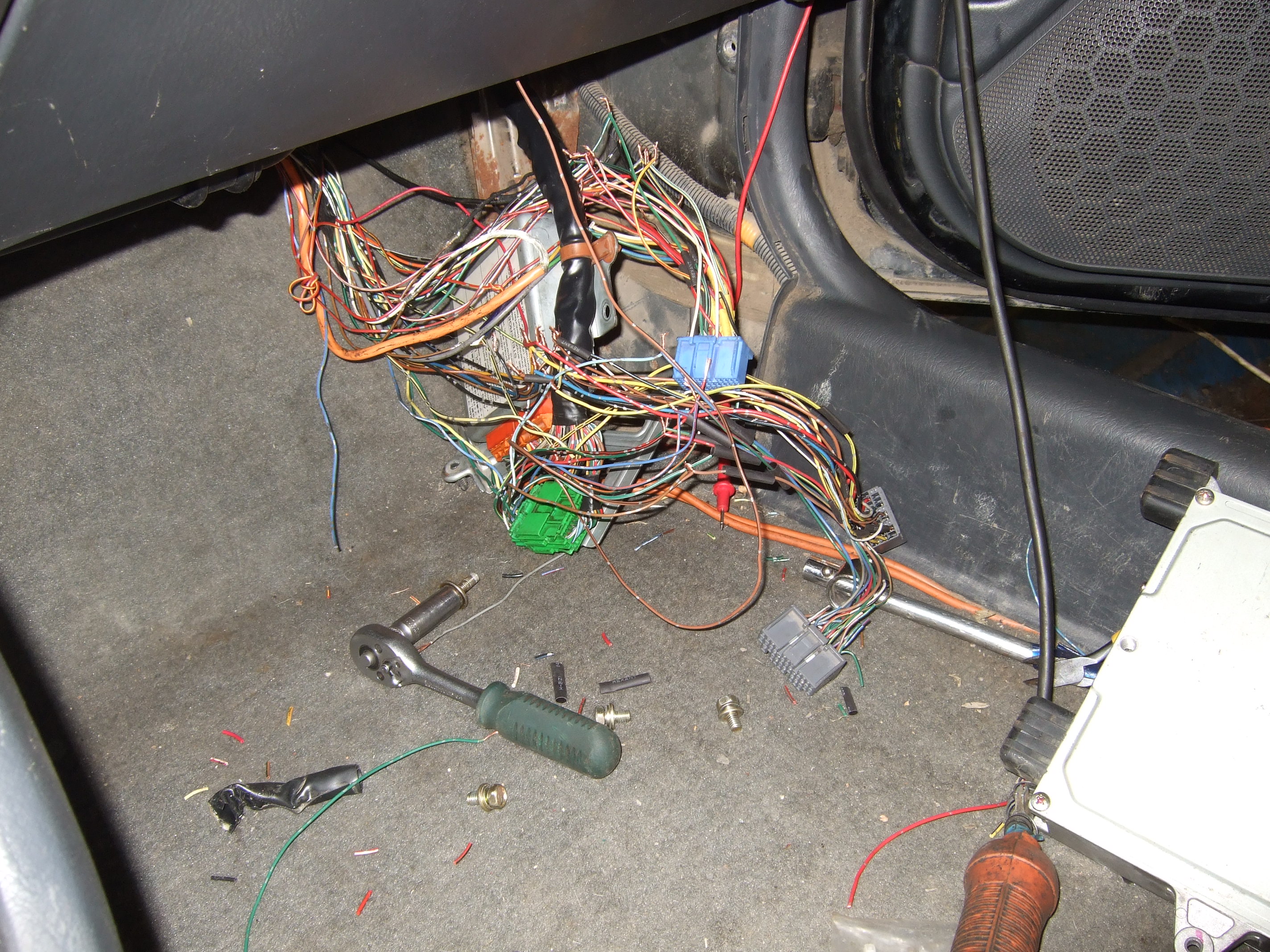

И собственно после этого началась самая хардкорная на мой взгляд часть - вездесущая электрика. Первый субботний день закончен положенным началом в электрике, и оставшиеся работы перенесены на следующий.
Если сделаная в первый день, так сказать, хардварная часть для меня не было чем то из разряда инопланетянских технологий, то второй день можно было охарактеризовать как колдунство запутаного в проводах Вити с паяльником в руках и читающего мантры мануала Сереги. Никогда не дружил особо с электрикой и электронникой, и среди моих знакомых есть только один реально толковый и шарящий в электроннике человек, который правда "ни в зуб ногой" в автомобилях. Поэтому совмещение скилов электрики с электроникой, знания узлов автомобиля и умение курить мануалы вызывало у меня приступы неконтролируемого уважения на фоне общего непонимания сути процесса! Точнее суть понятна, но не более того! =:)
Когда коса под капотом была готова была первая попытка запуска на родных мозгах. Попытка не безуспешная. Двигатель заработал, хоть и через задницу, но это был прям бальзам на душу.

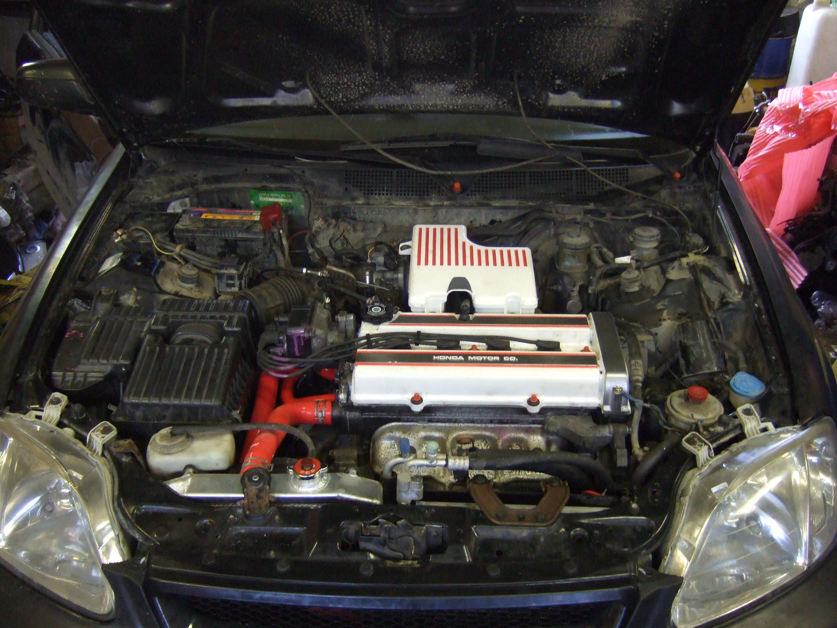

После того как он немного поработал двигатель воспринимался уже не как отдельная впихнутая часть откуда то из вне, а как элемент автомобиля.

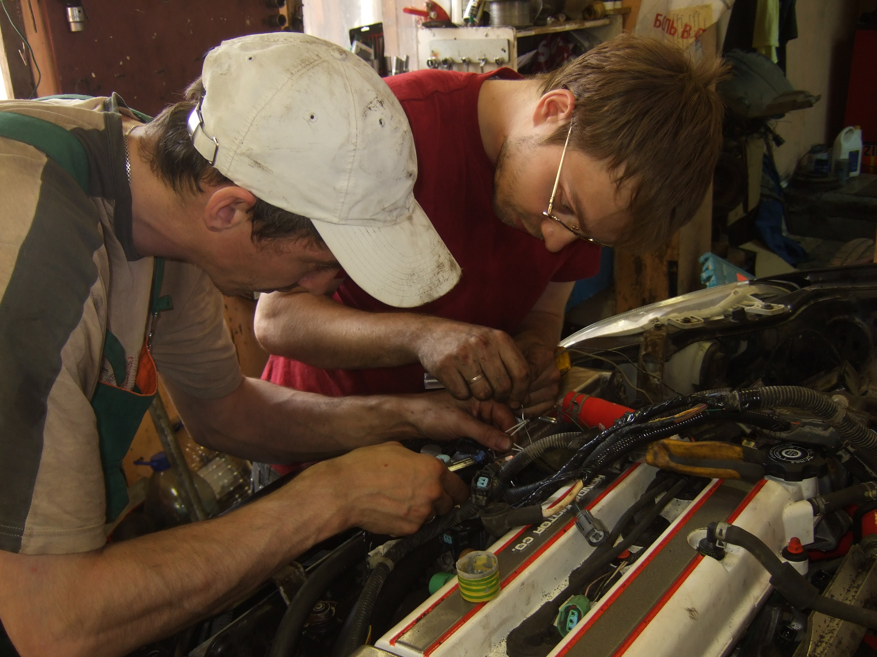

Причина ненормального звука мотора была банальной - самую малость перепутали последовательность проводов на трамблере.
После подкапотного выпиливания проводов, следующим этапом было выпиливание проводки внутри салона, по части мозгов. Последний этап занял у нас весь оставшийся следующий день и был закончен в полвторого ночи. На момент окончания были несколько не ясных моментов. Во первых чето очень нифигово гремело, как выяснилось позже это несколько смещенный глушитель, который как раз и стоит на повестке дня; это перезаряд на гене, и не горящая лампочка зарядки на панели приборов; отсечка на пяти тысячах оборотах; и плавающие обороты после газа.

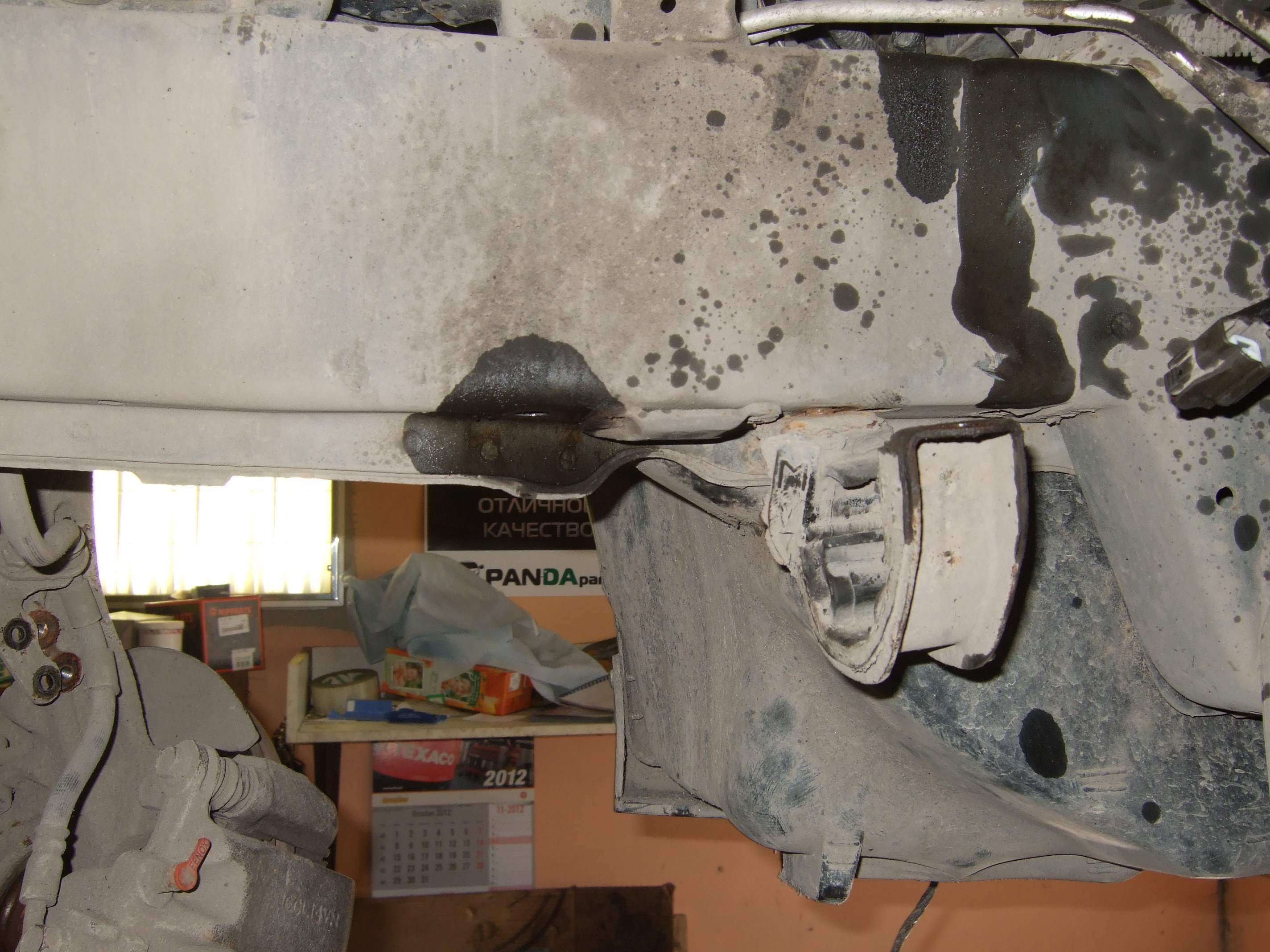

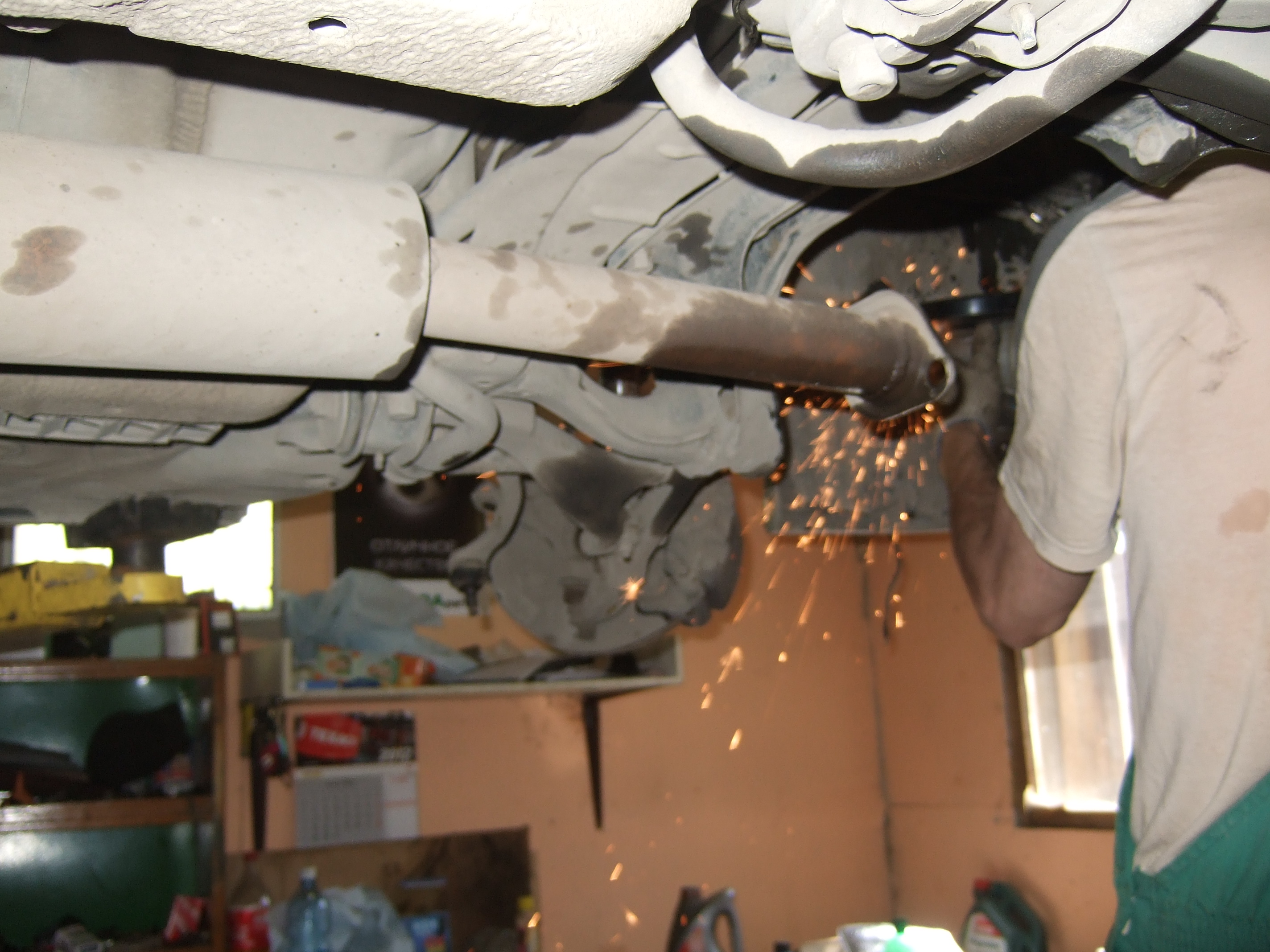

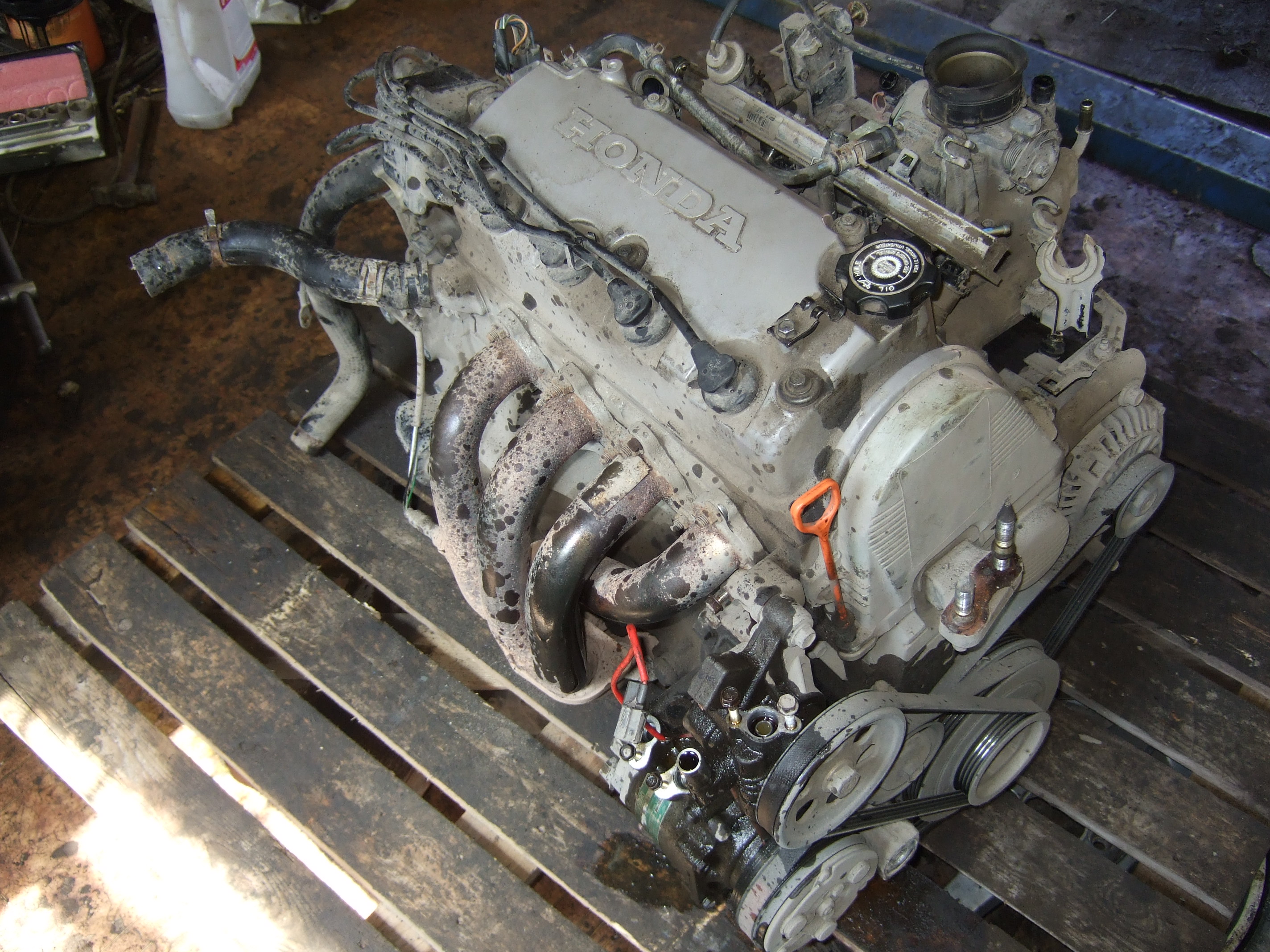

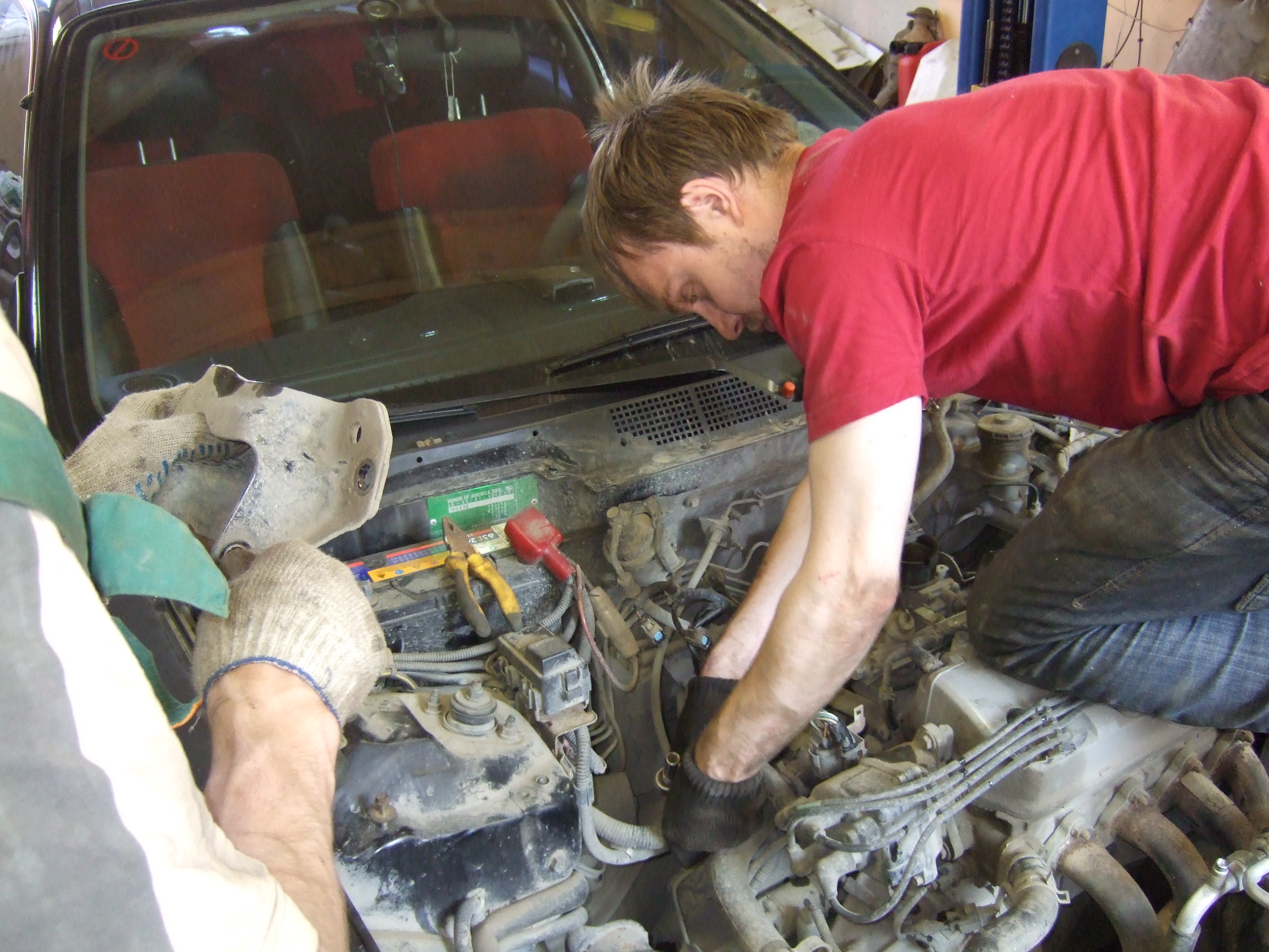

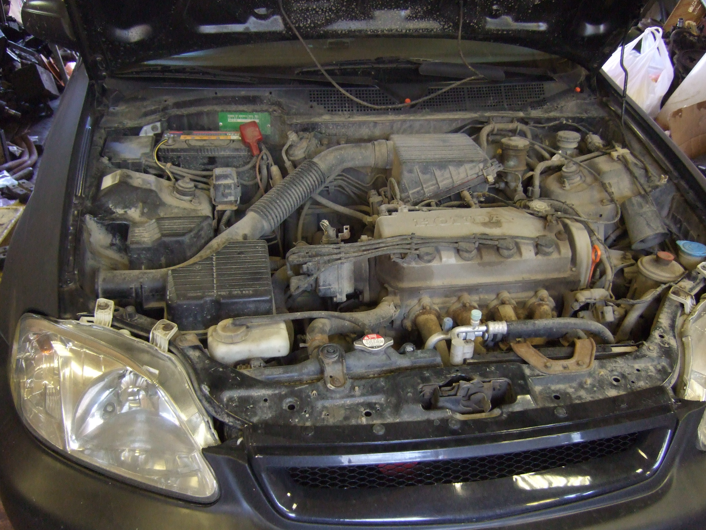

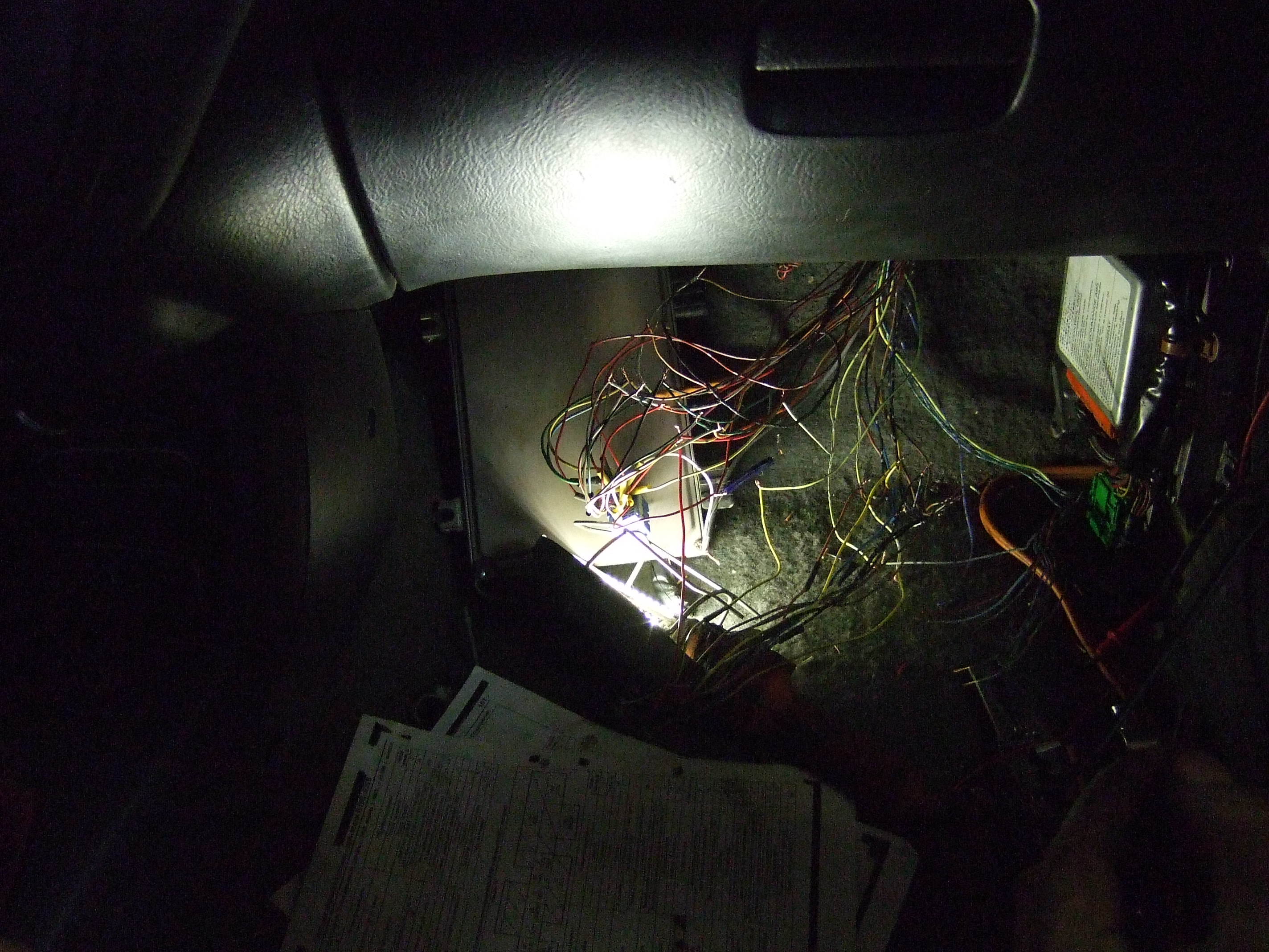

По гремящему пердаку на дне был подложен ремень, во избежание адовых биений об кузов, и пытаюсь попасть к косте работающего по соседству с темным, который по слухам большей спец в сварочных делах.
