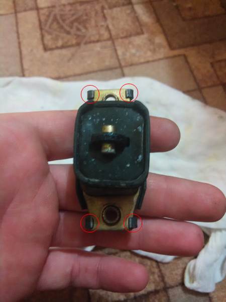

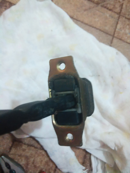

опишу наверняка всем известный востановительный процесс для фиксаторов-ограничителей дверей.
может кому интересно.

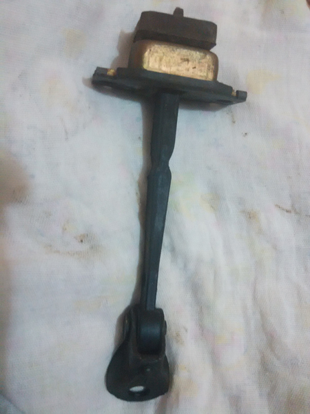

двери болтаются хоть какие то признаки фиксации вообще отсутствуют.
выкрутил со всех дверей ограничители
обведённое красным отгибаем плоскогубцами
открываем.

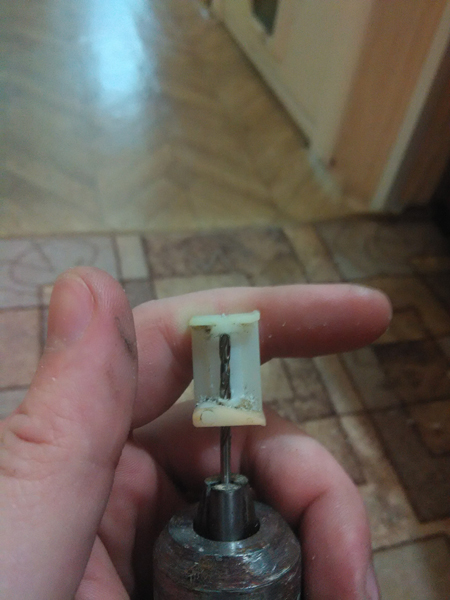

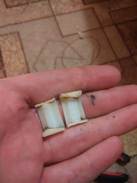

вытаскиваем резинки и пластмасски. вот наши виновники отсутсвия фиксации
видно на сколько сточены.

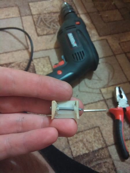

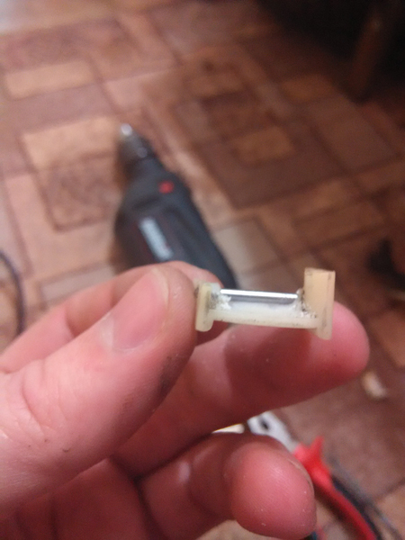

в интернетах люди гвозди обрезали накаливали и впаивали, жаловались на жутко едкий дым. я же решил просто просверлить. заготовил гвозди и под них сверло.

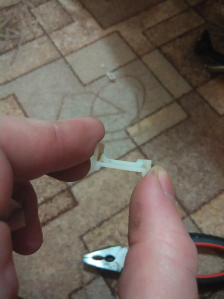

вставляем гвоздь.
обрезаем его.
ну и собираем в обратном порядке. добавил смазки ещё. вставил в двери. радуюсь.
