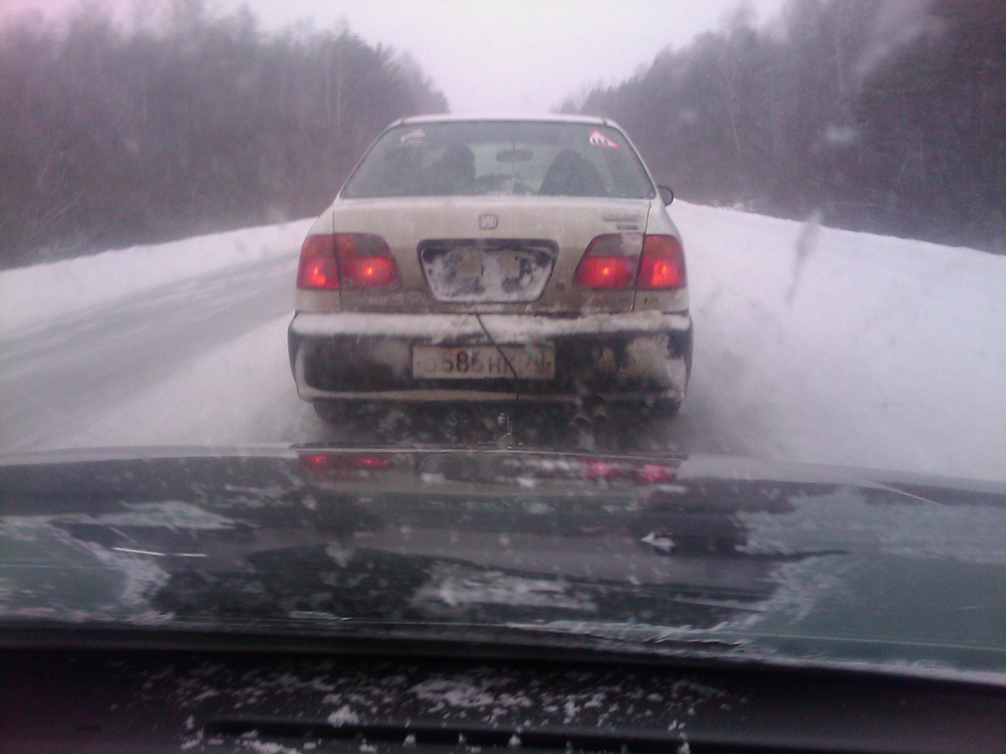

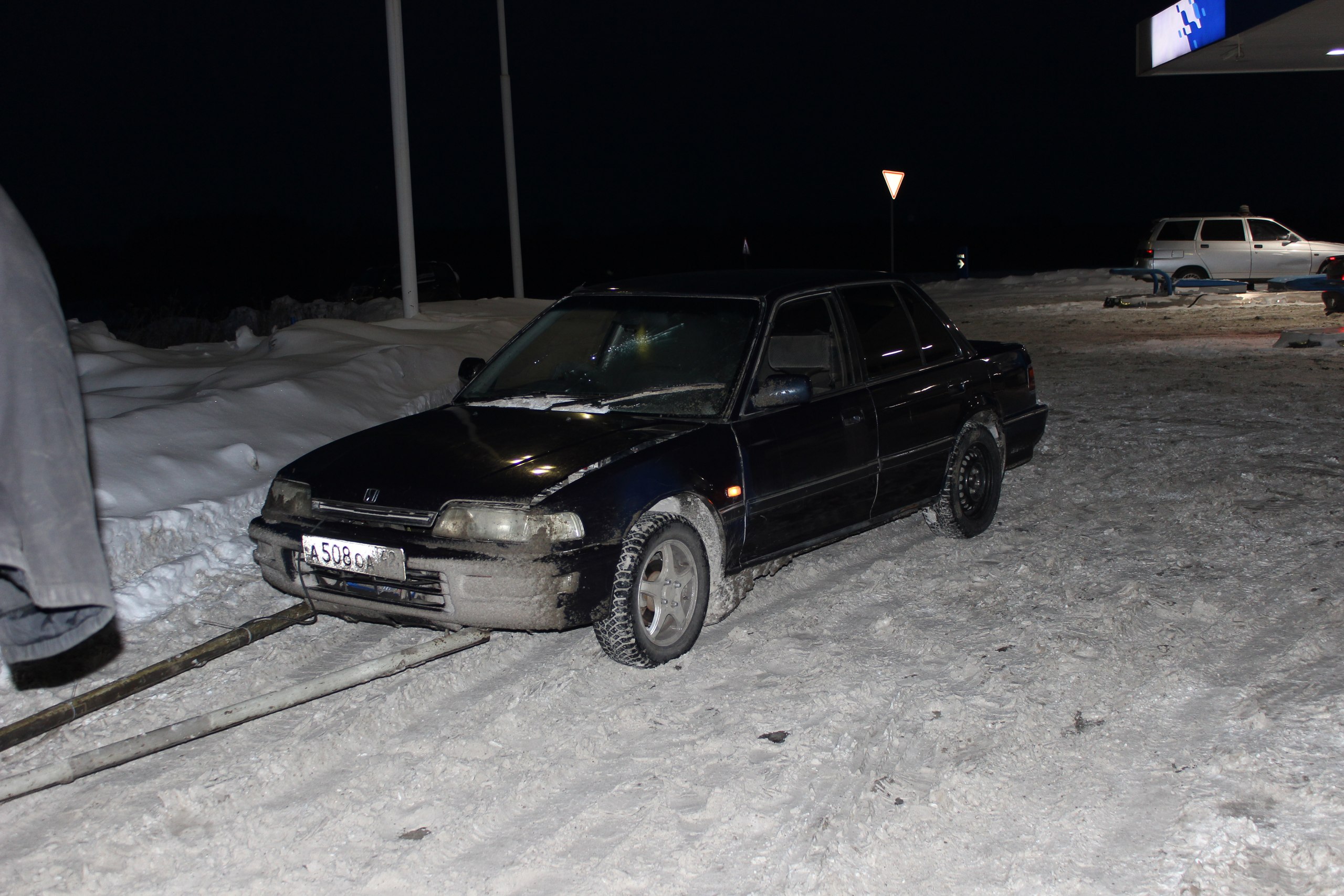

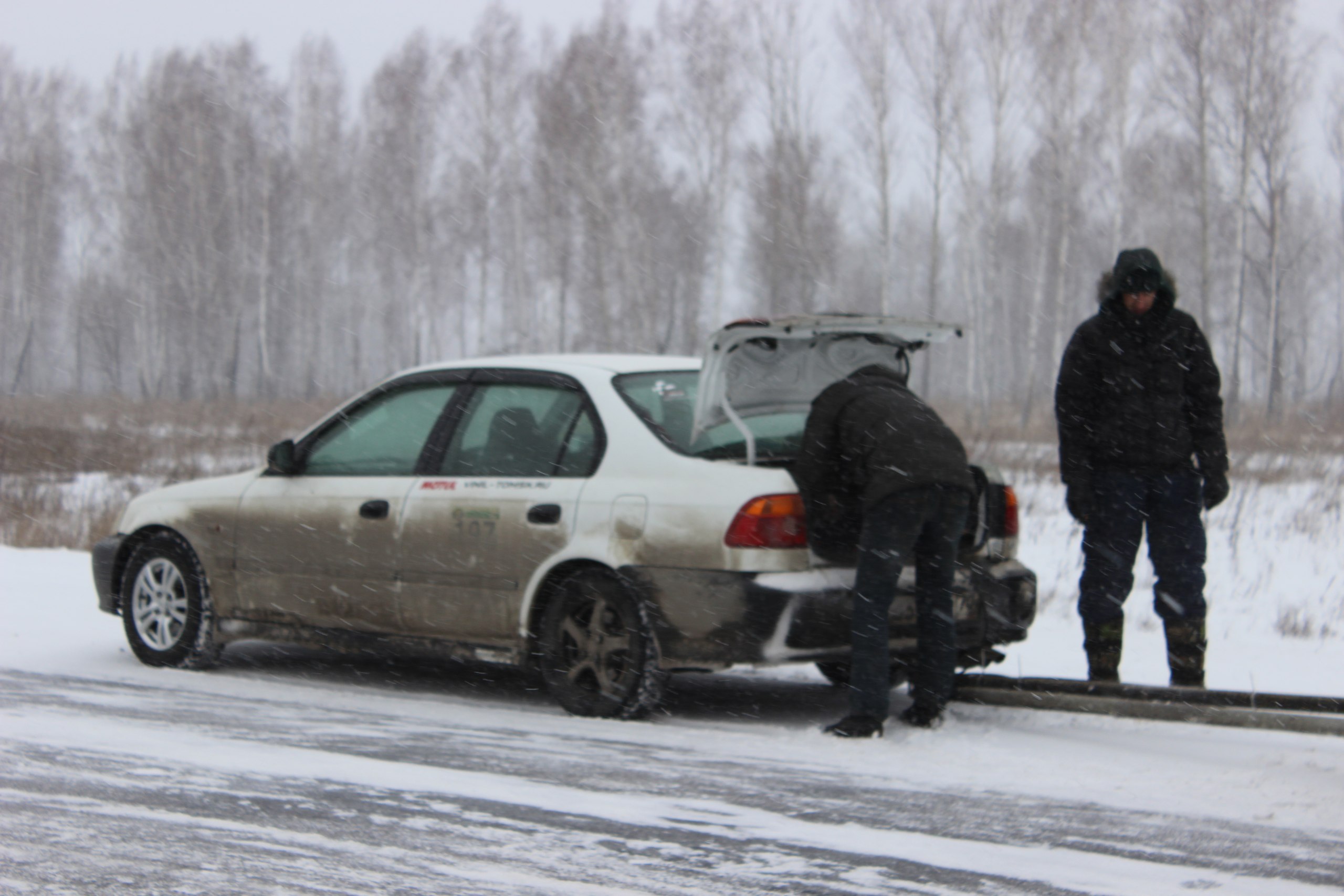

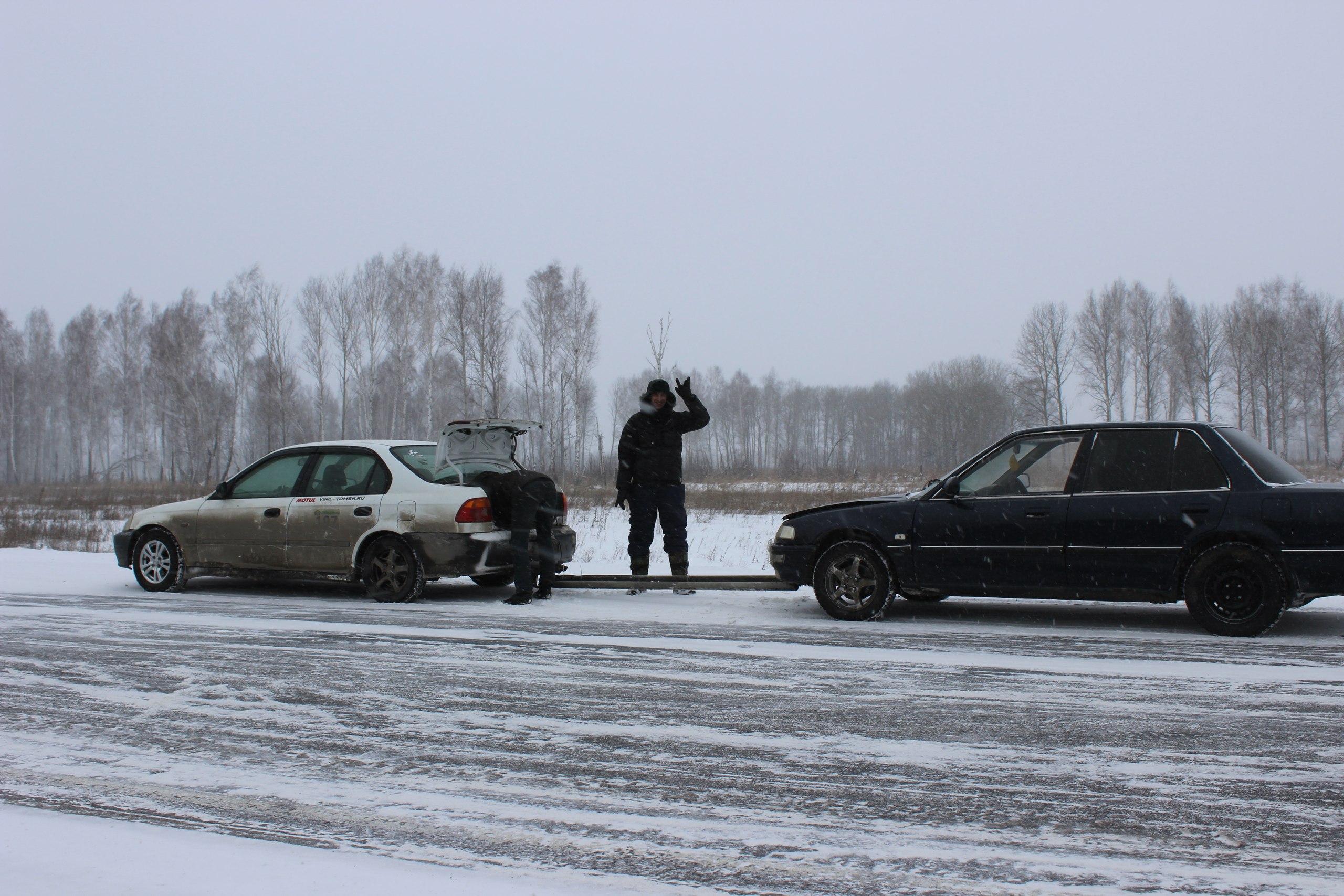

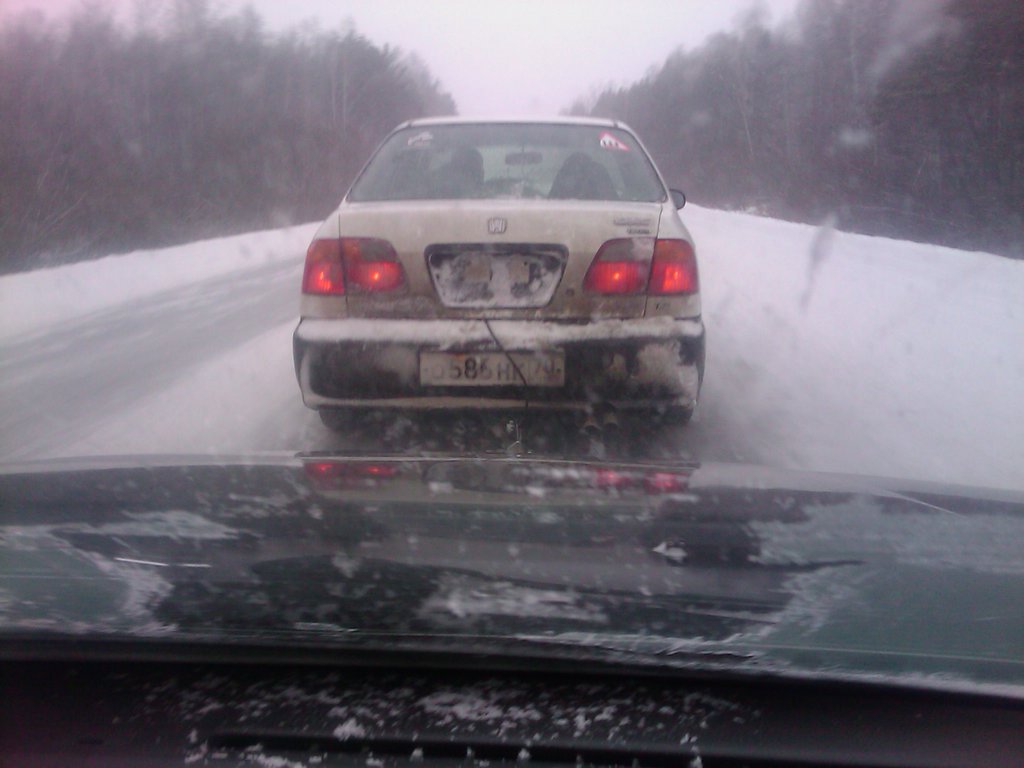

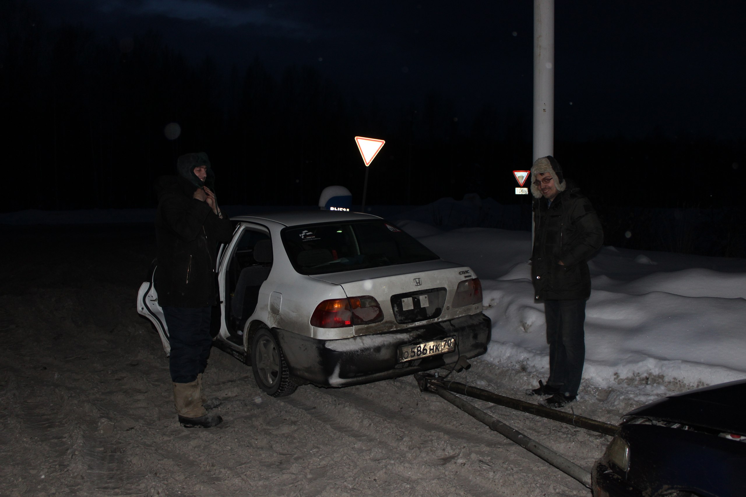

готово. небольшой отчет о поездке. в связи с вышеозначеными каментами были большие опасения о целесообразности примернения жесткой сцепки, но на деле всё оказалось совсем по другому! на жесткой сцепке буксировать машины офигенно удобно, с обычным тросом сравнивать просто глупо. единственное что крепление к тягачу нужно делать по хорошему жесткое на фаркоп или чтото подобное. если ещё чтото будем таскать в будущем то это будем делать на жесткой сцепке. на тросу бы мы этот дроволет не догнали бы в томск а подрихтовали бы жопу на моем цивике раз 20 по дороге, тормоза у него не оч. подача иликтричества в донор путем питания от тягача через провод с проризиненой изоляцией тоже отличное решение, но канает естественно только для буксировки на жесткой сцепке или для частичной погрузки. провод не к чему привязать будет при буксировке на тросе. обратно ехали часов 5, средняя скорость 50кмч, максимальная 64 кмч. быстрей при таком соотношении масс тягача и прицепа ехать сложно. ещё зимой если ехать по городу то очень пригодится полный привод. когда отъехали от продавца, надо было забраться на небольшой пригорок чтобы выехать на трассу, получилось тока с разгона.

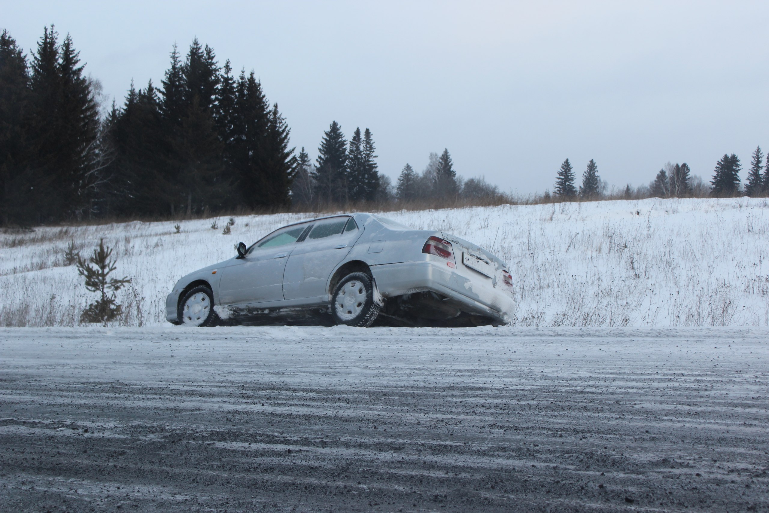

по дороге в мариинск встретили какого то гонщика, морда гоночного блюберда торчала из сугроба. остановились, в машине никого не было, видимо собсно гонщик убег в ближайшую деревню за трактором и поехали дальше

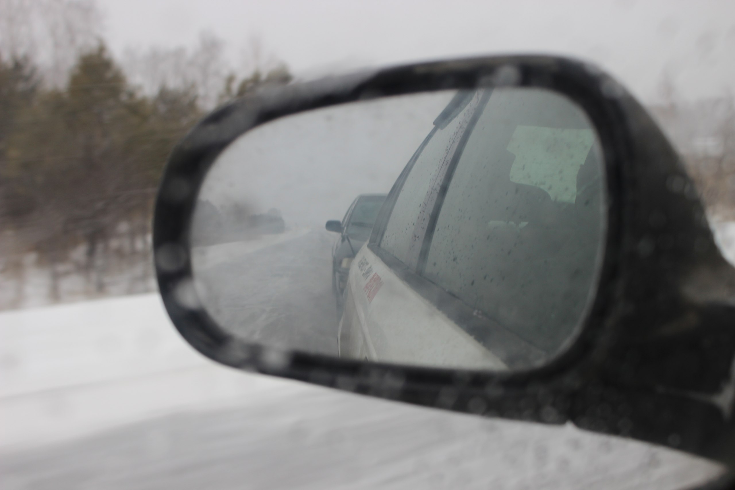

вот такую картину я наблюдал всю дорогу в зеркало

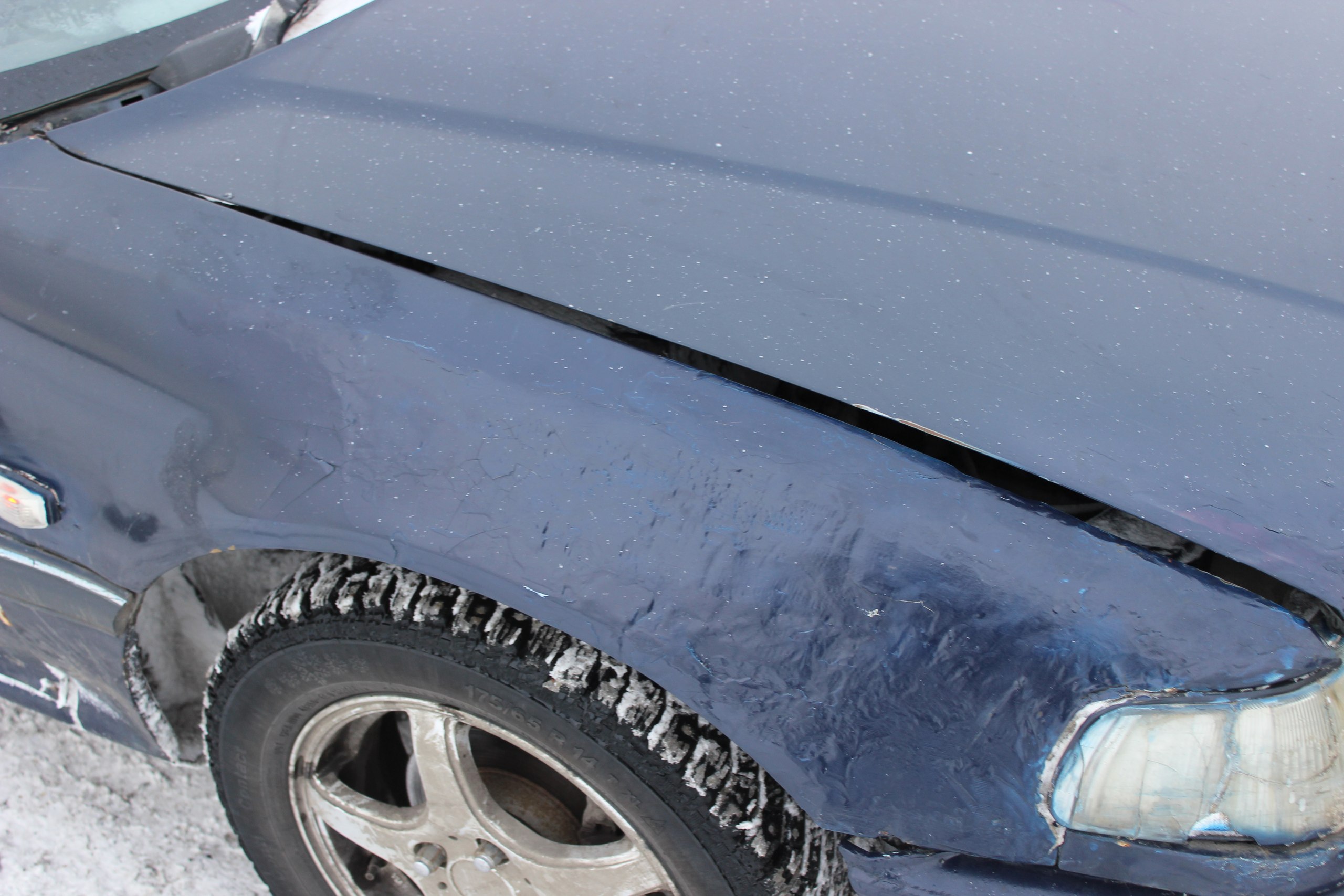

небольшие коцки по кузову

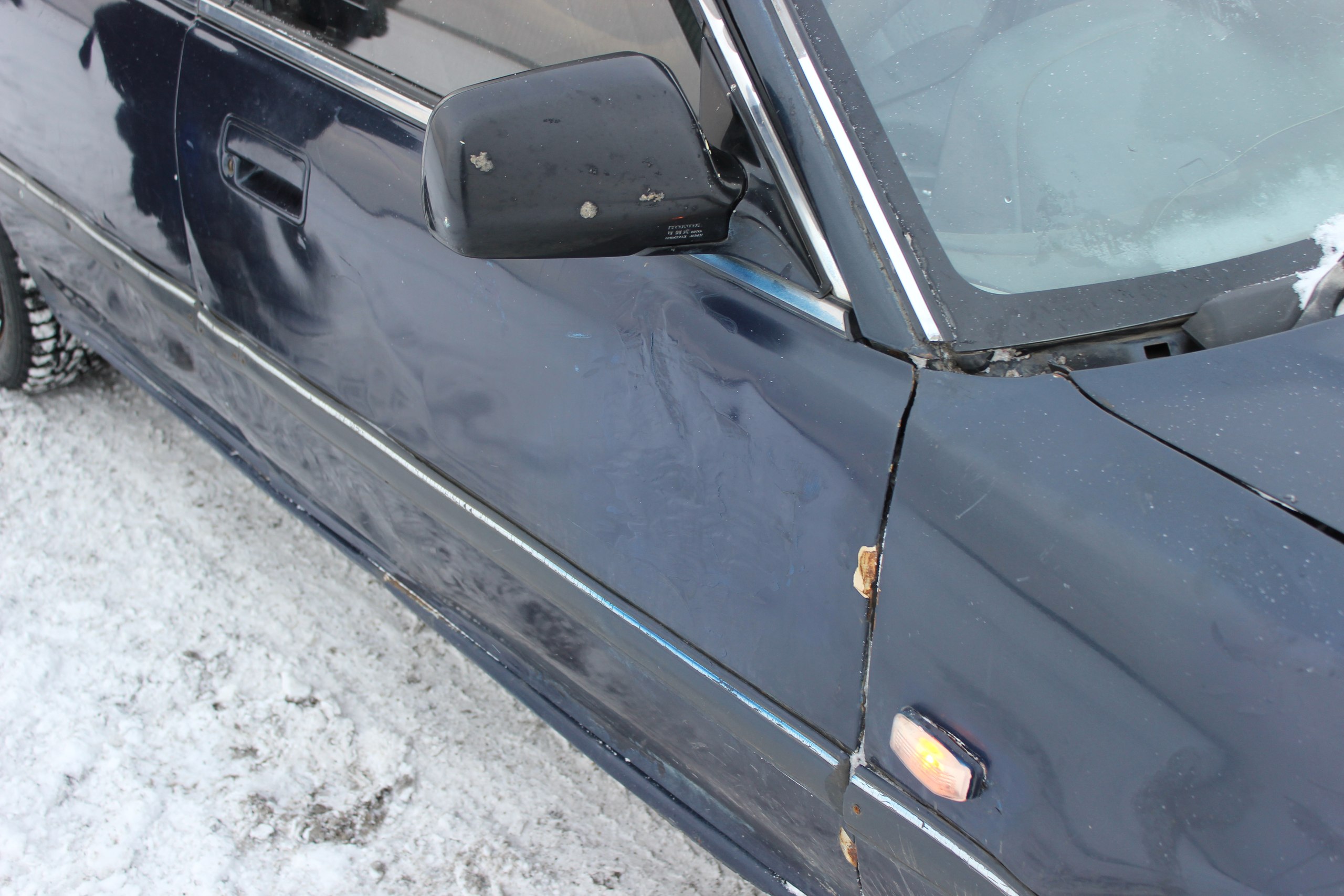

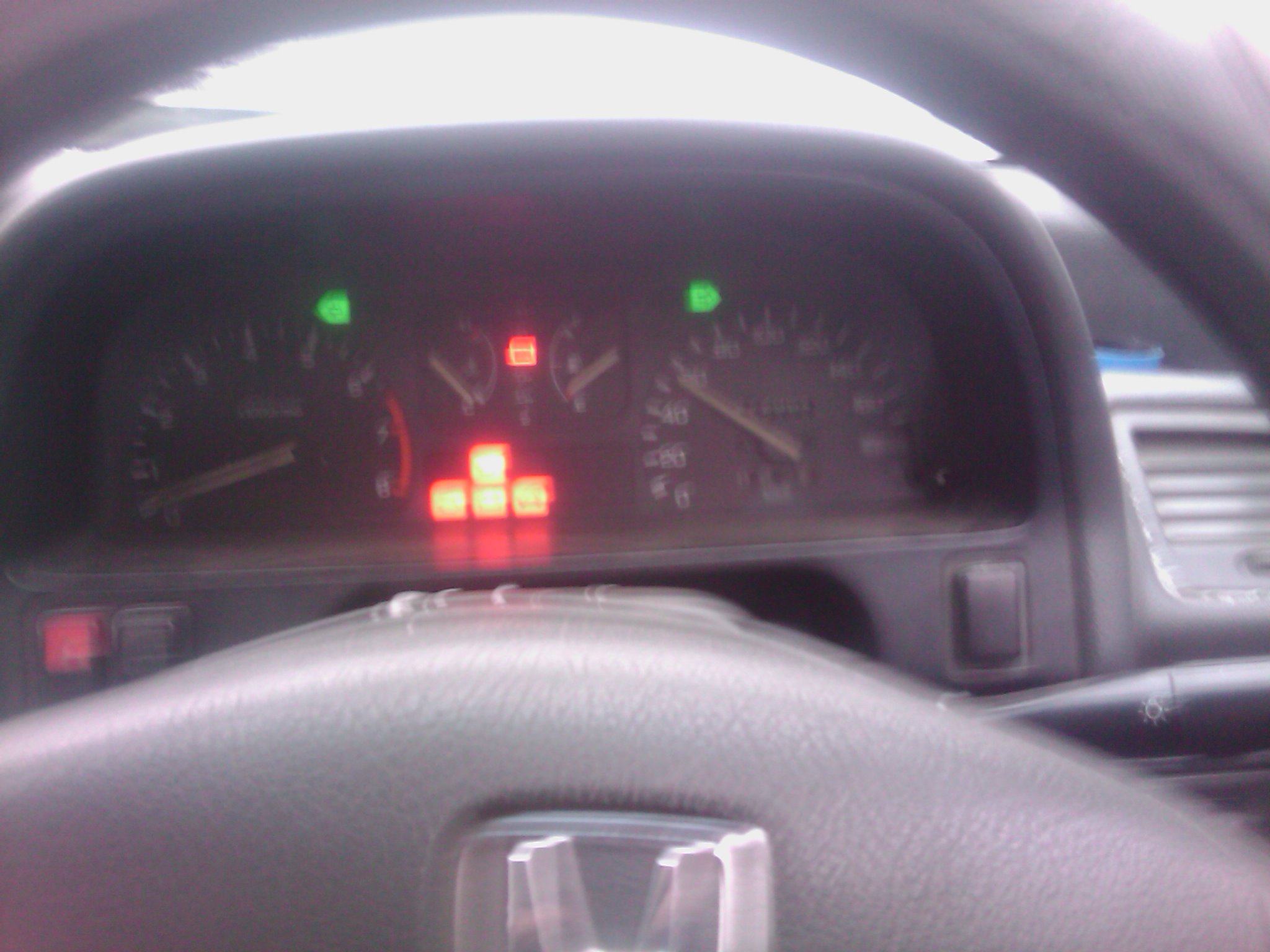

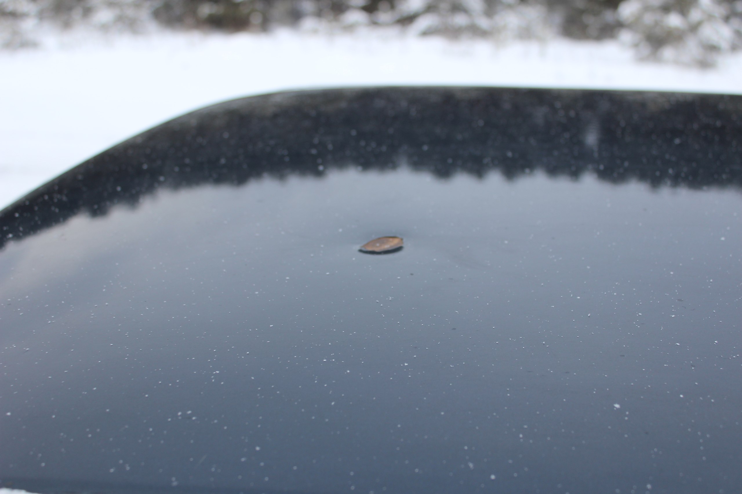

в целом цена соответвует содержанию. цена напомню за эти дрова 15 т.р. кузов канеш гнилой, по крайней мере половина электроники не работает, остальное по мере разгребания освещу.

саня оно само рулит. водитель там тока время от времени тормоз нажимал. ща сцепку доработаем чоб она на форкоп цеплялась и ваще агонь будет. сцепную головку на 1.3 тонны я уже заказал. у сереги фаркоп от двенашки валяется. на цивик переколхозим и агонь. при зацепе на штатную петлю на сжатие конструкция не очень работает. может петлю выломать. поэтому серега тормозом работал. на фаркоп переделаем и можно будет без тормоза ездить
