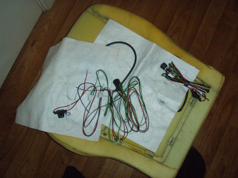

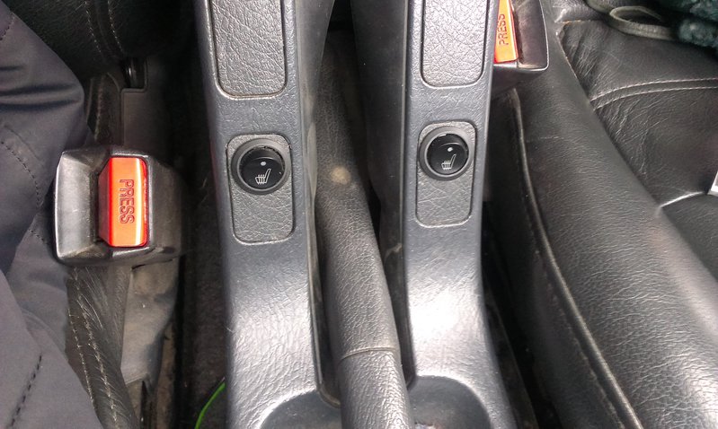

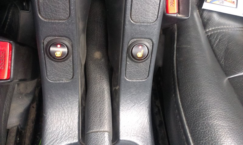

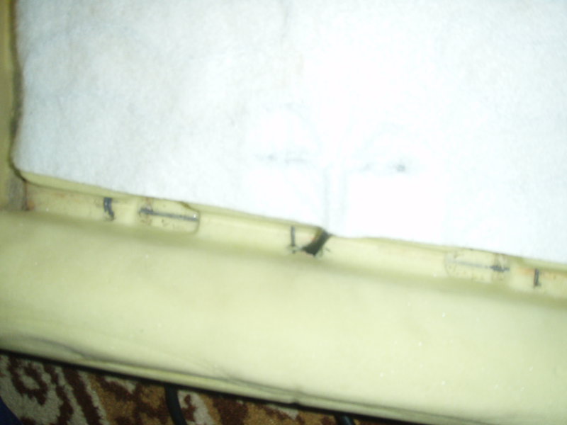

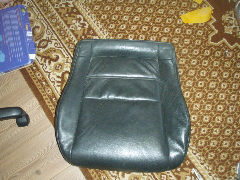

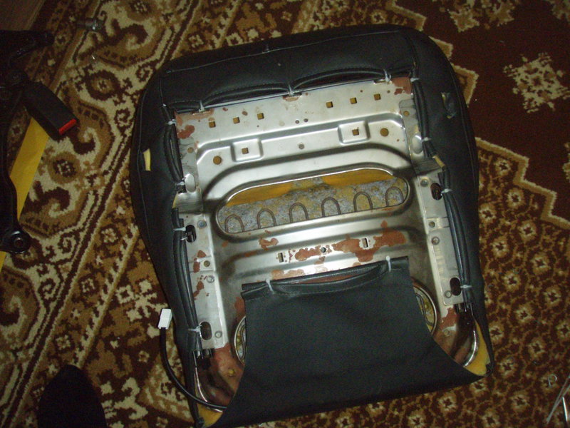

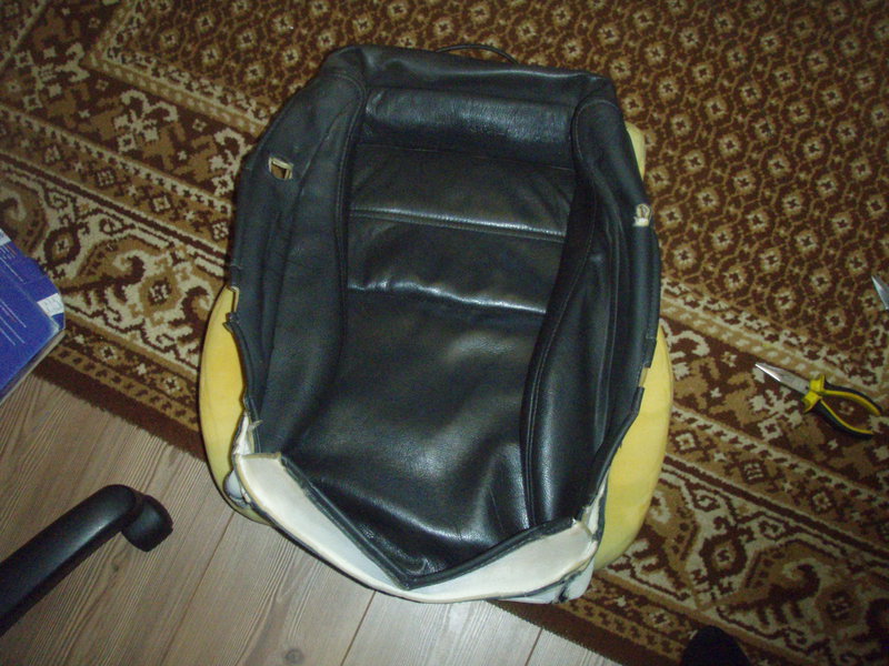

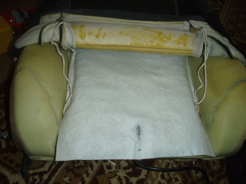

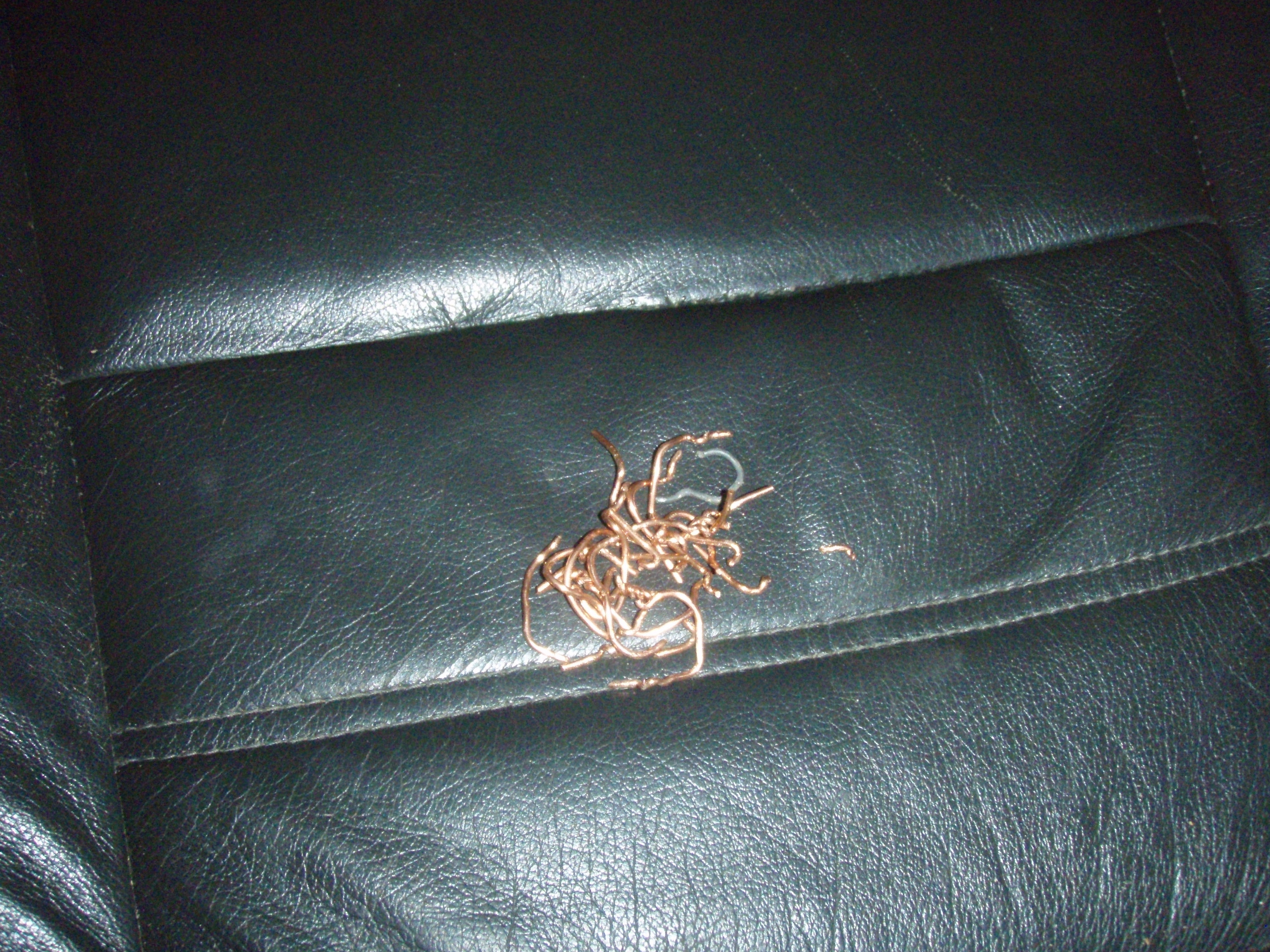

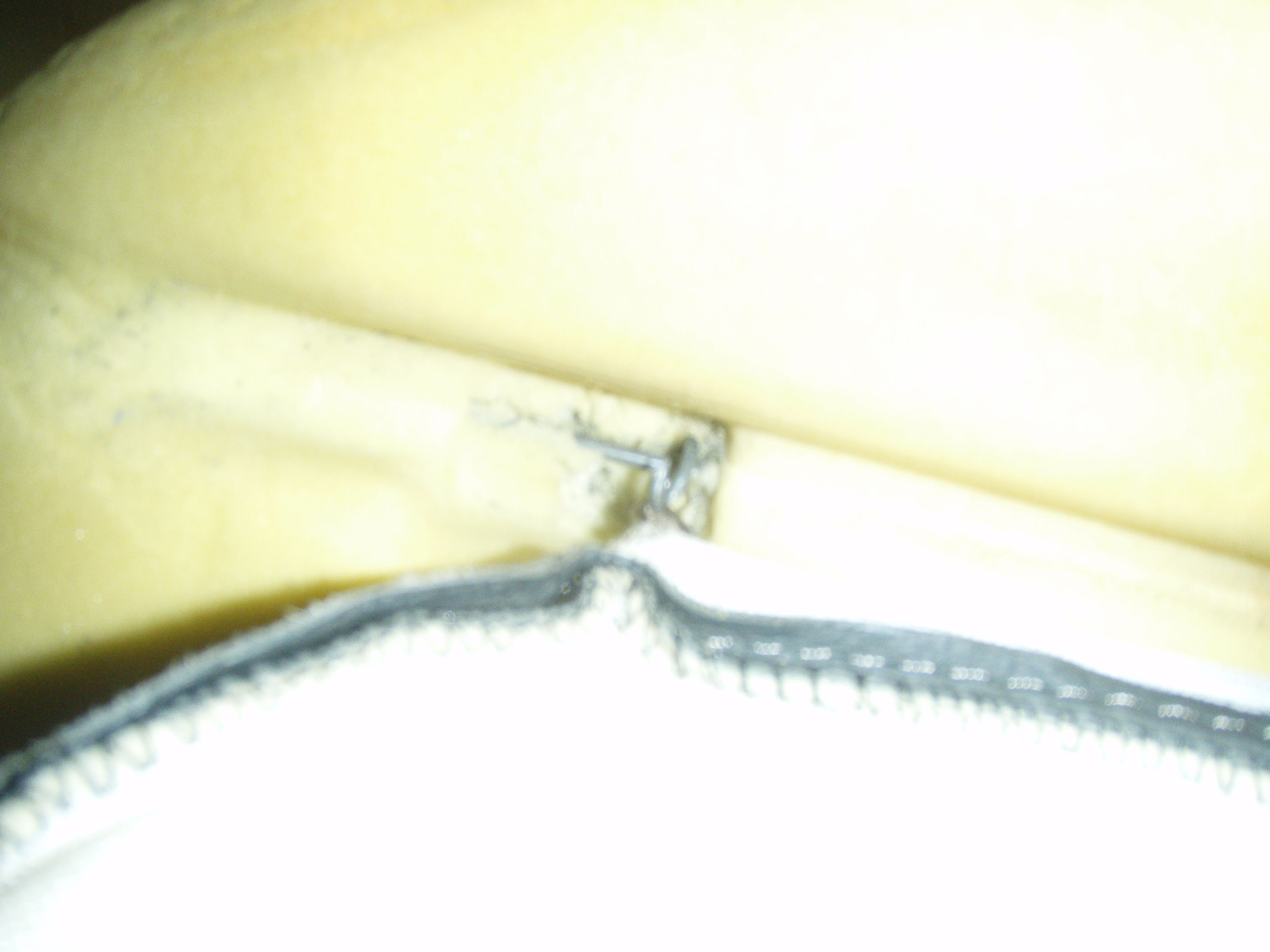

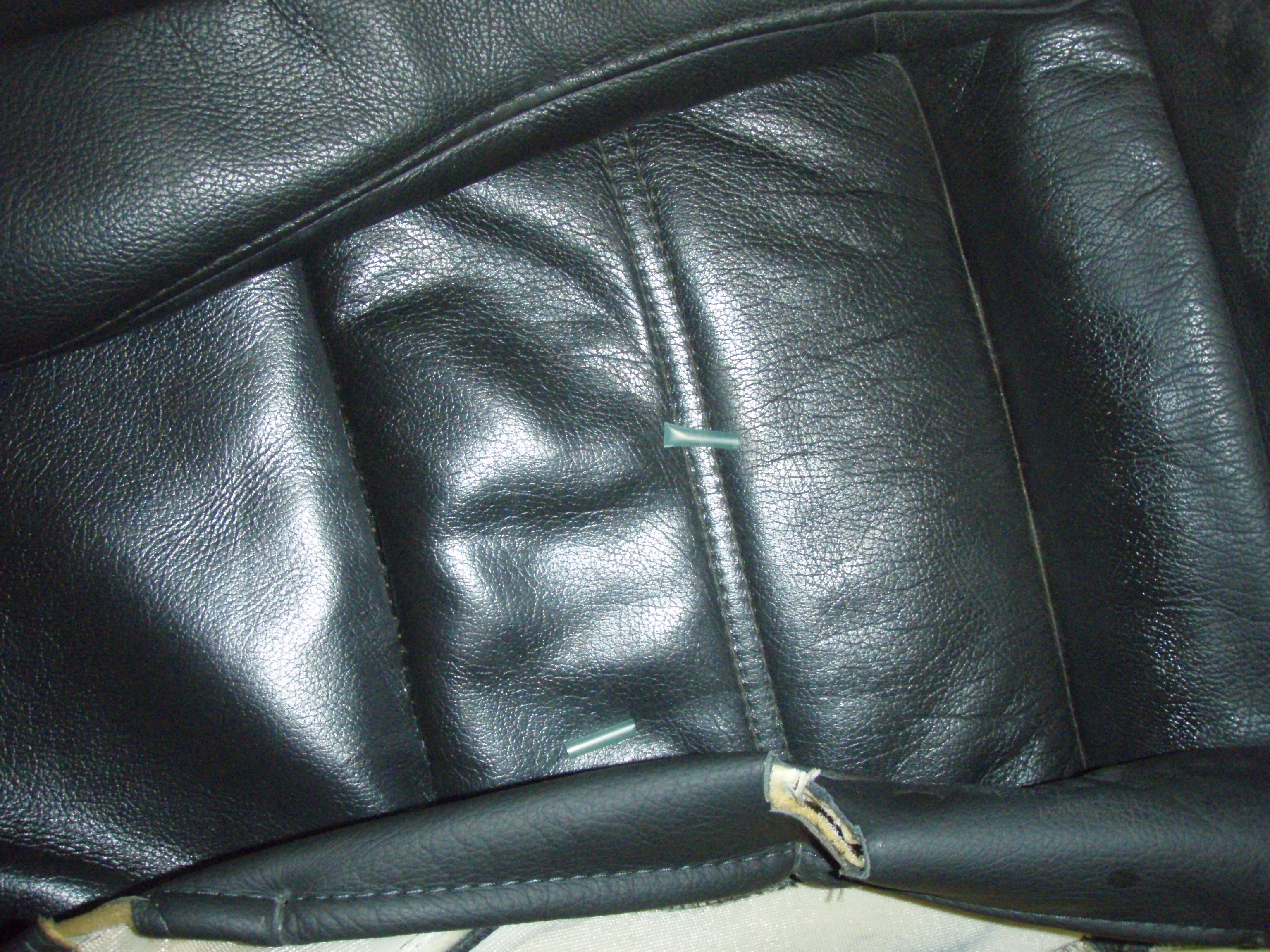

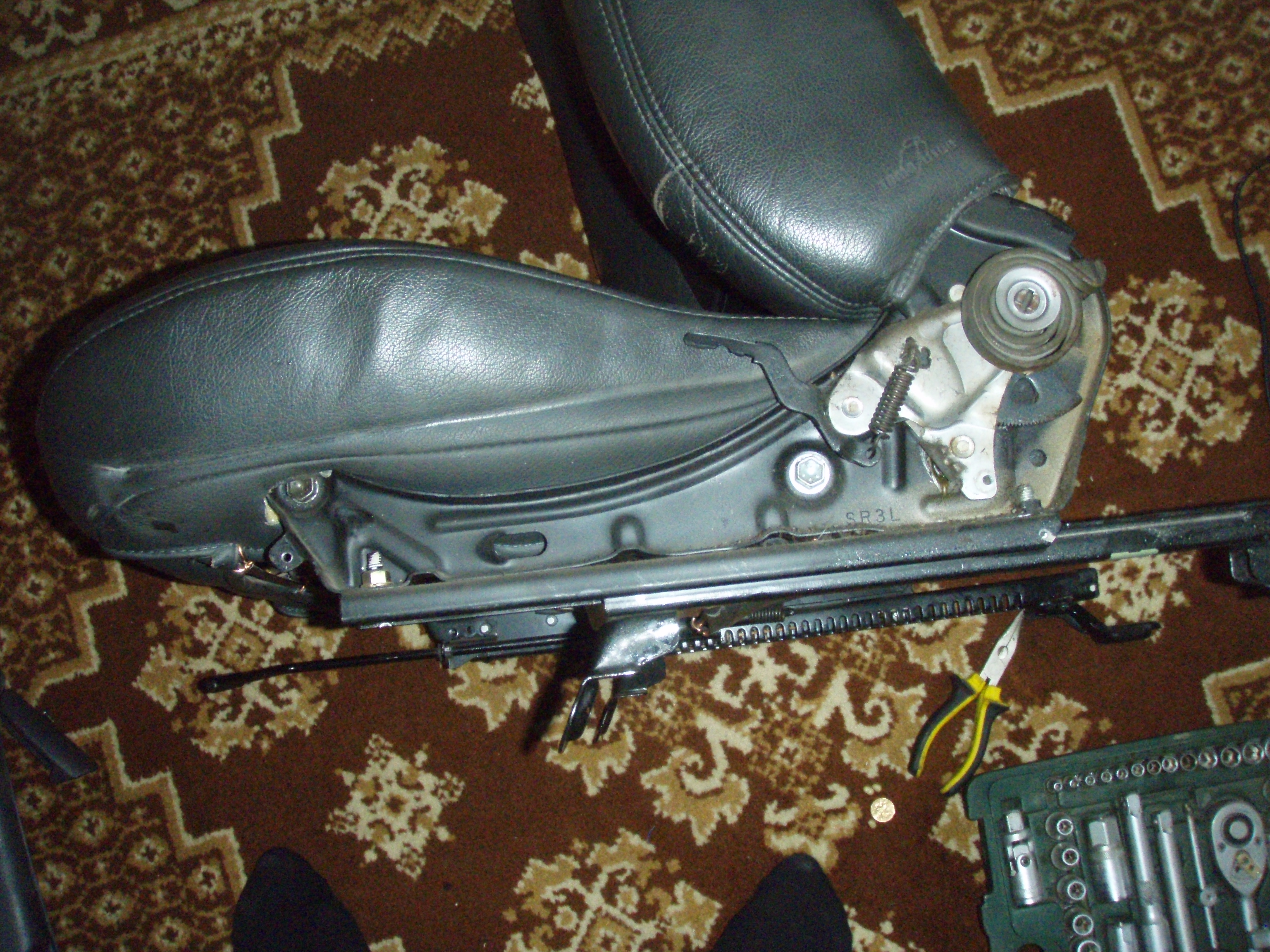

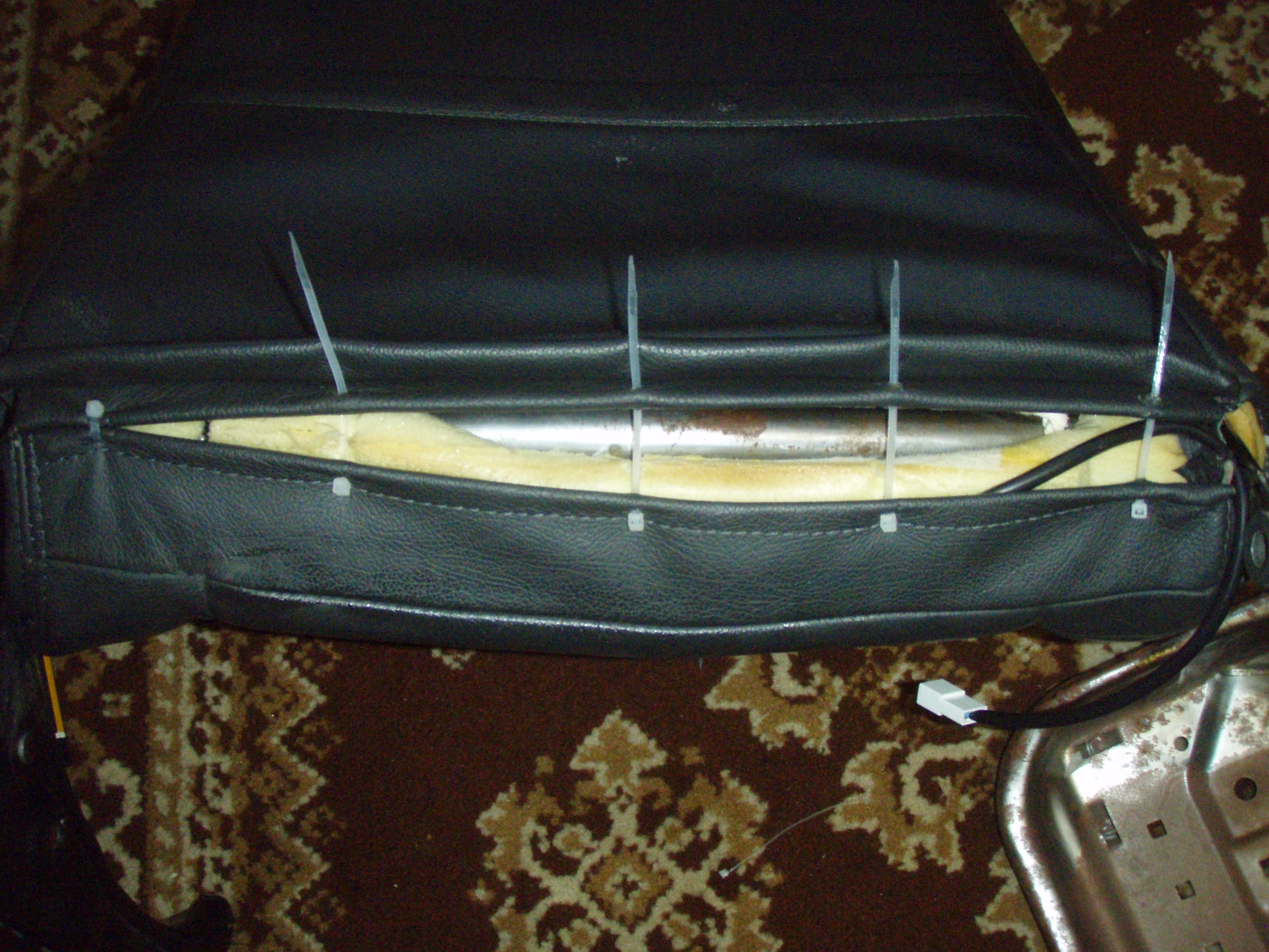

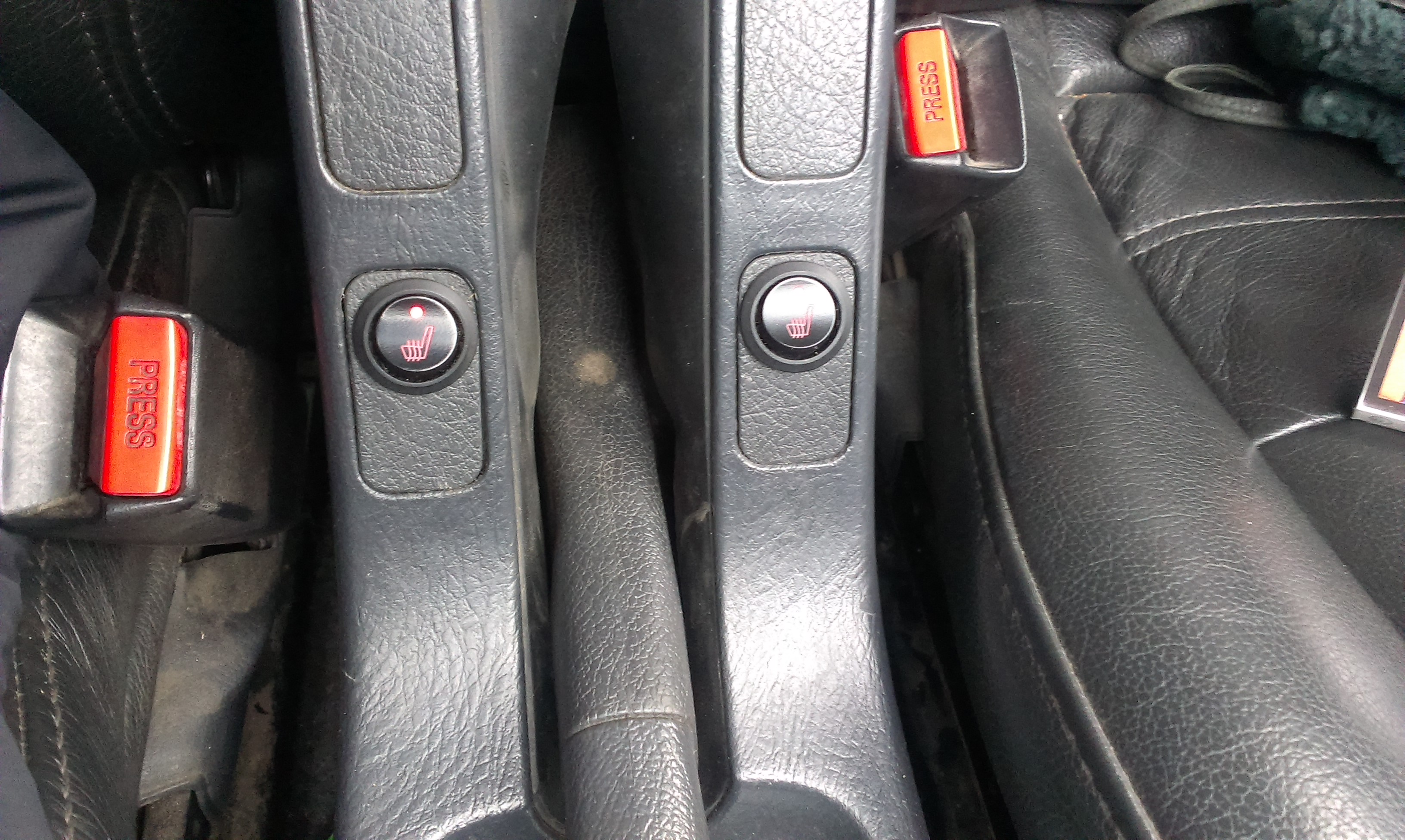

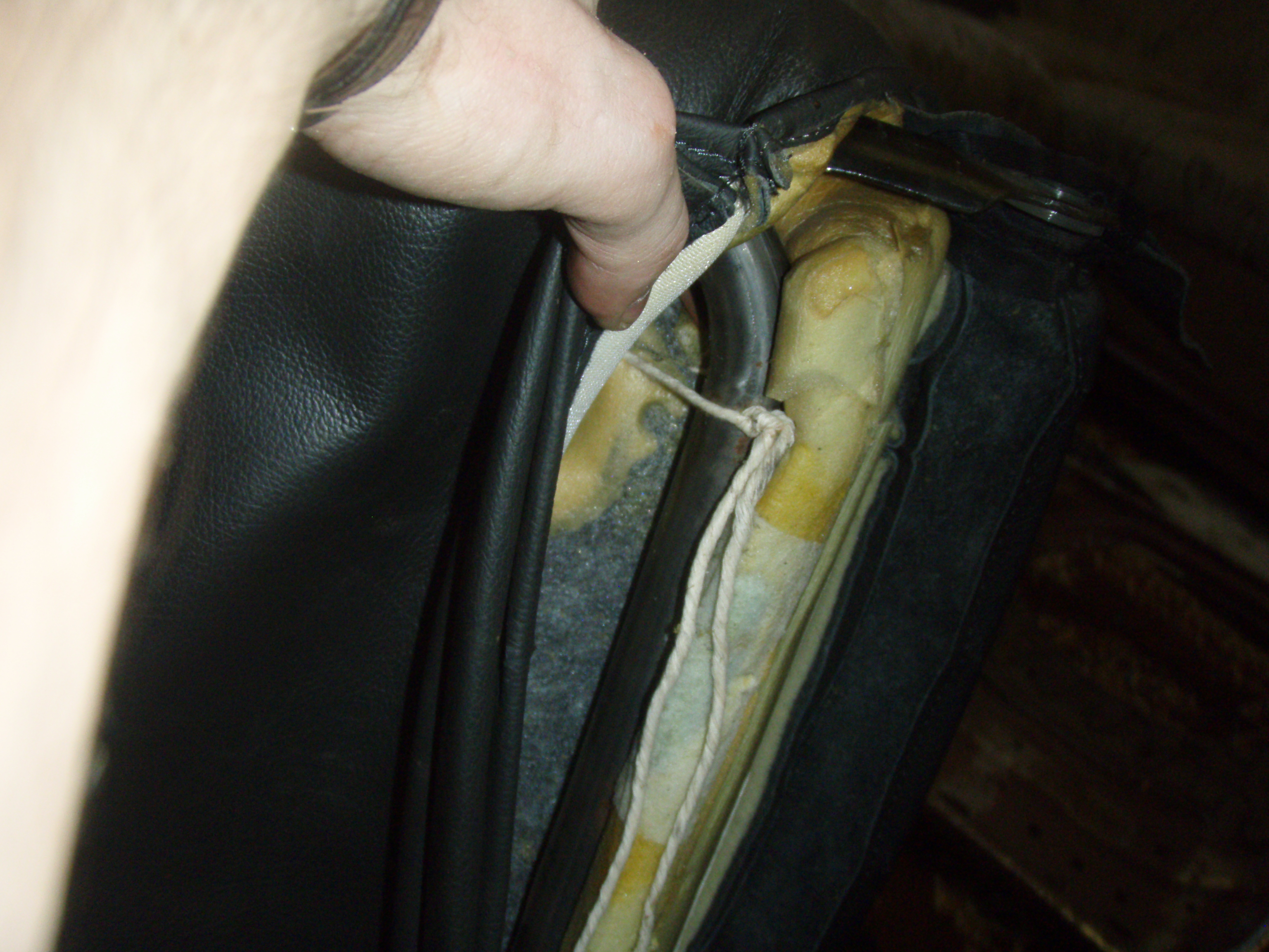

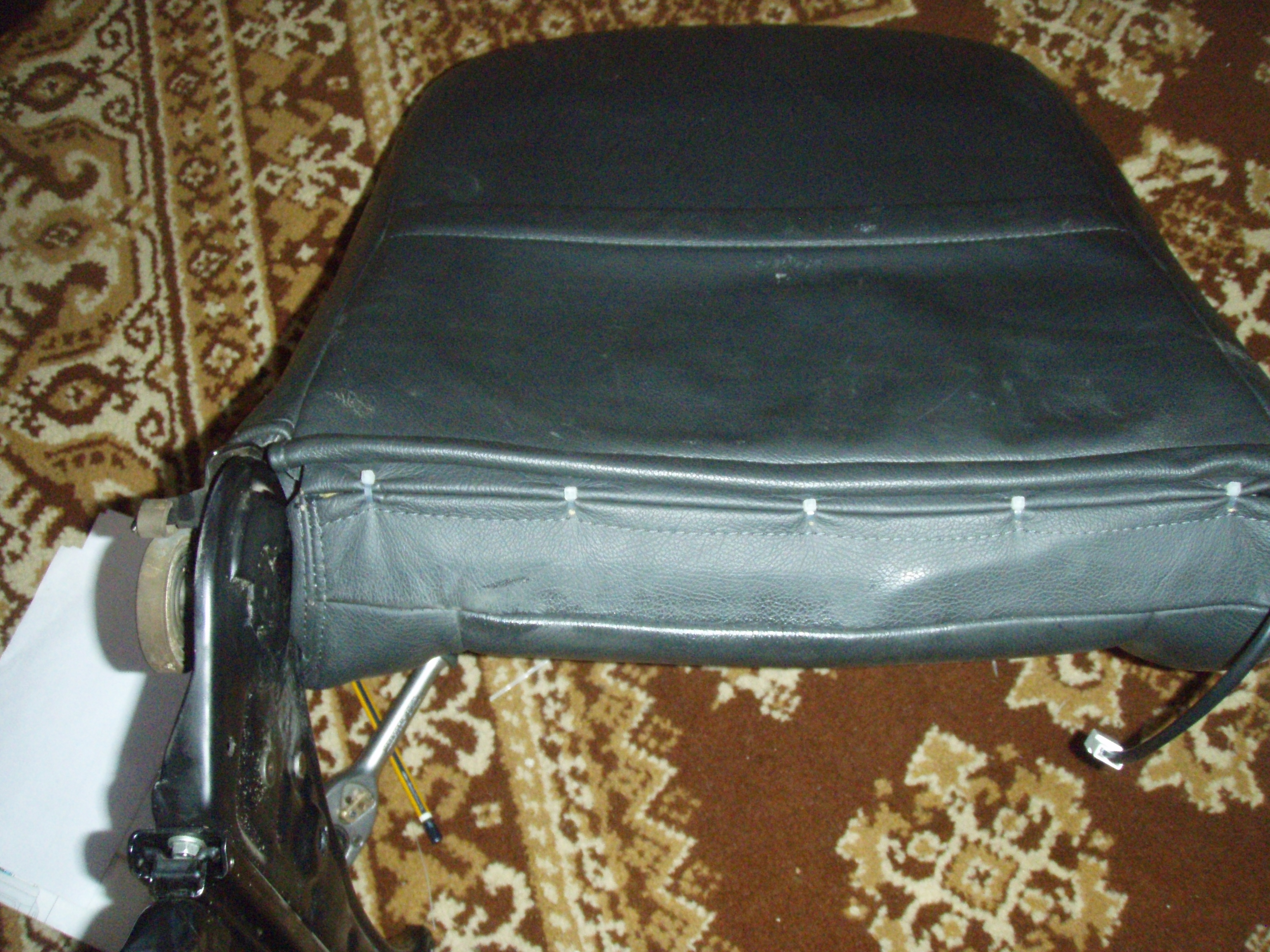

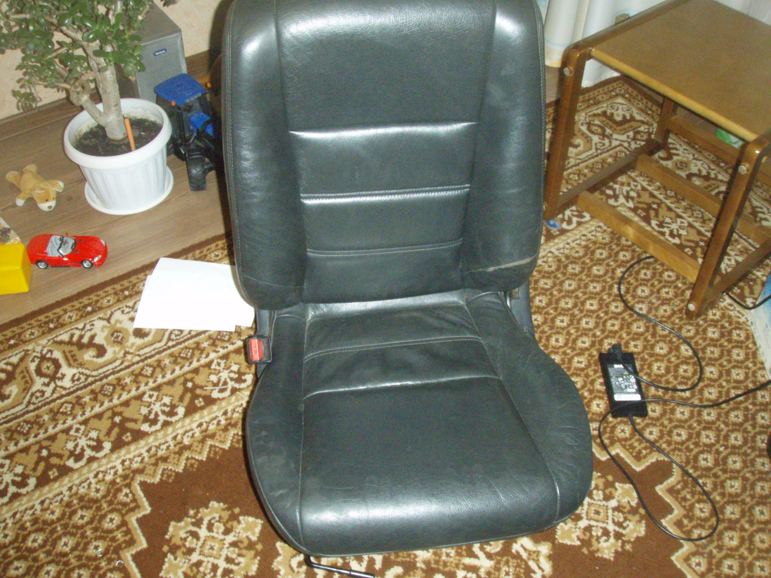

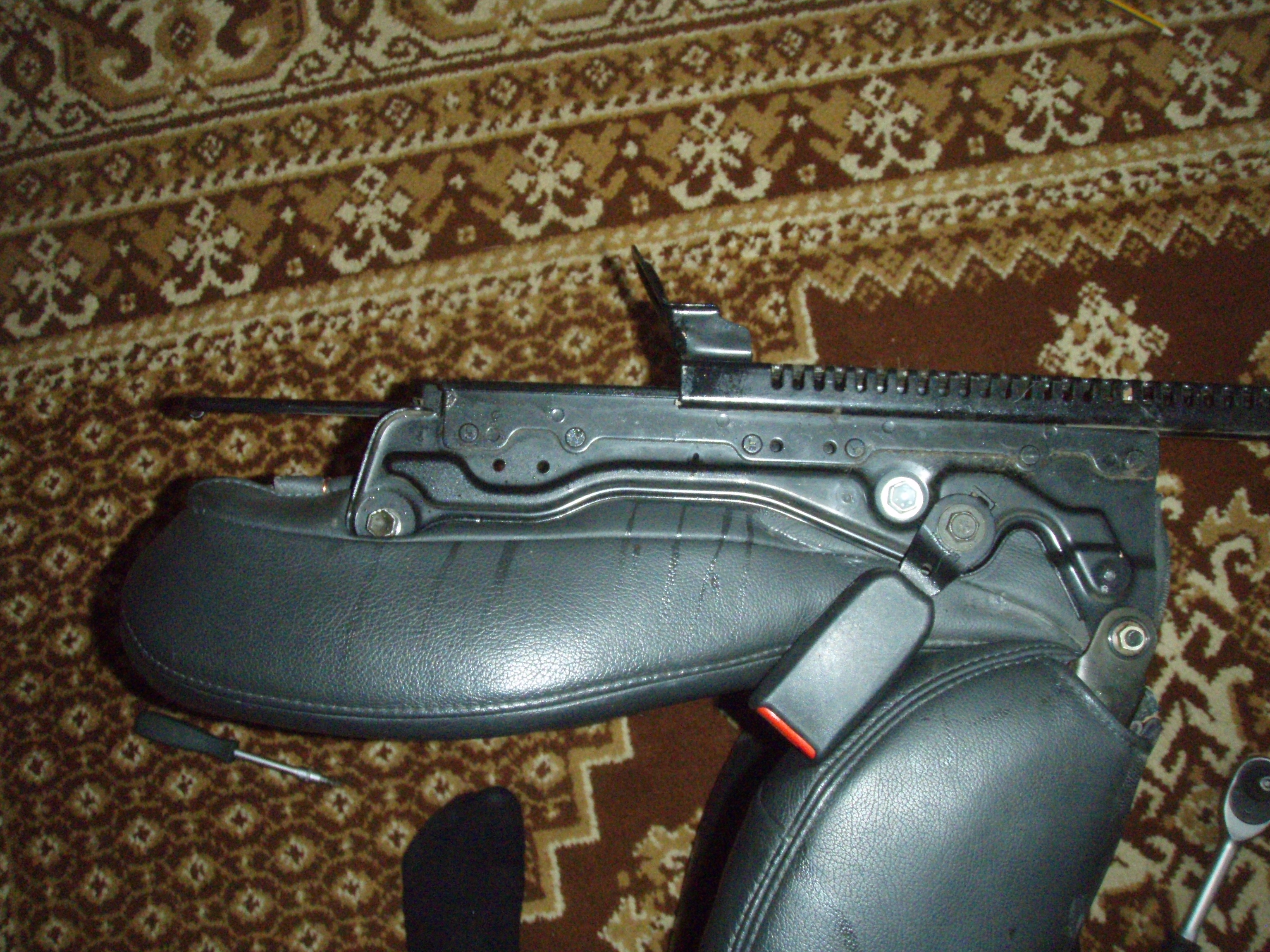

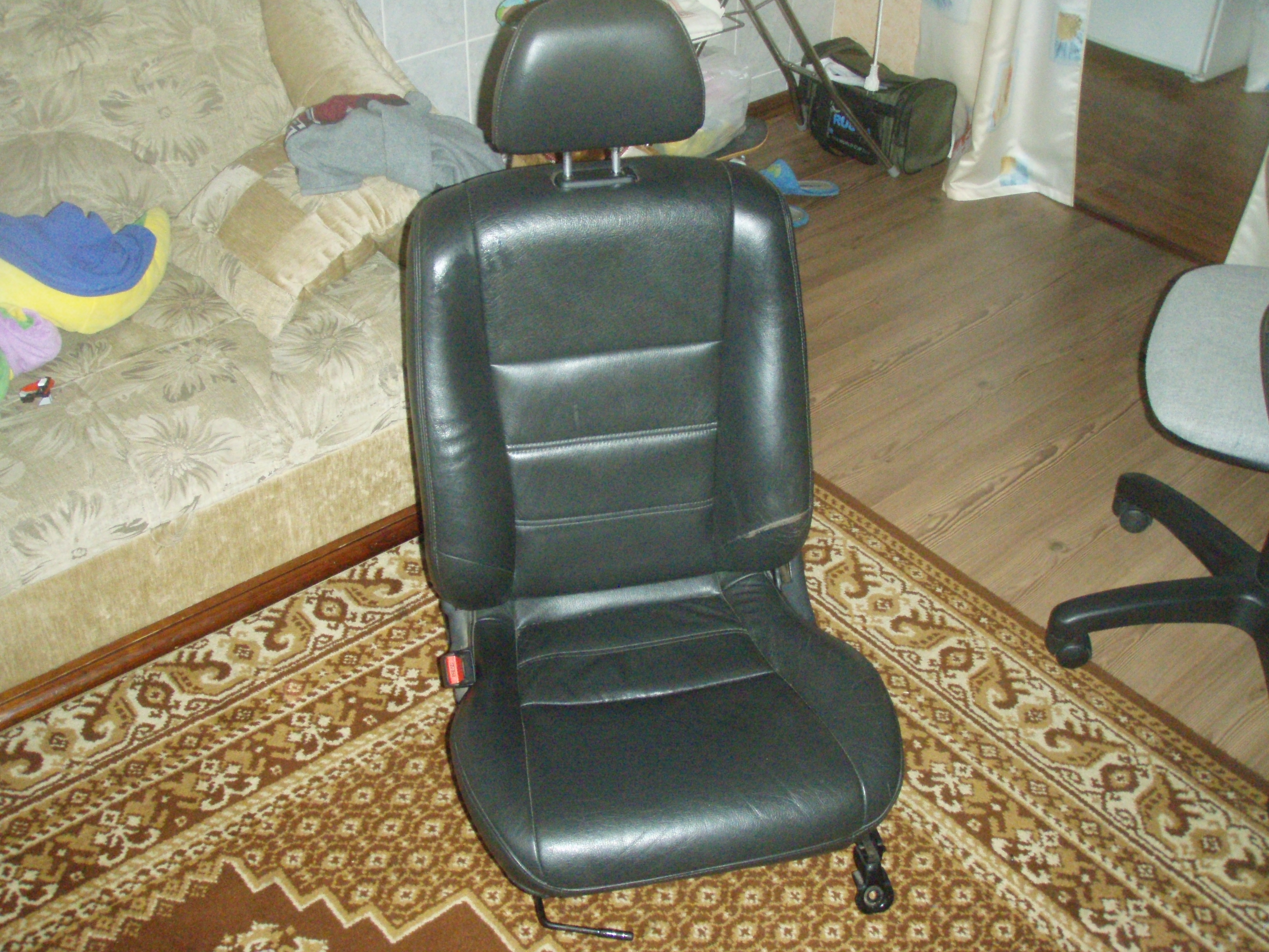

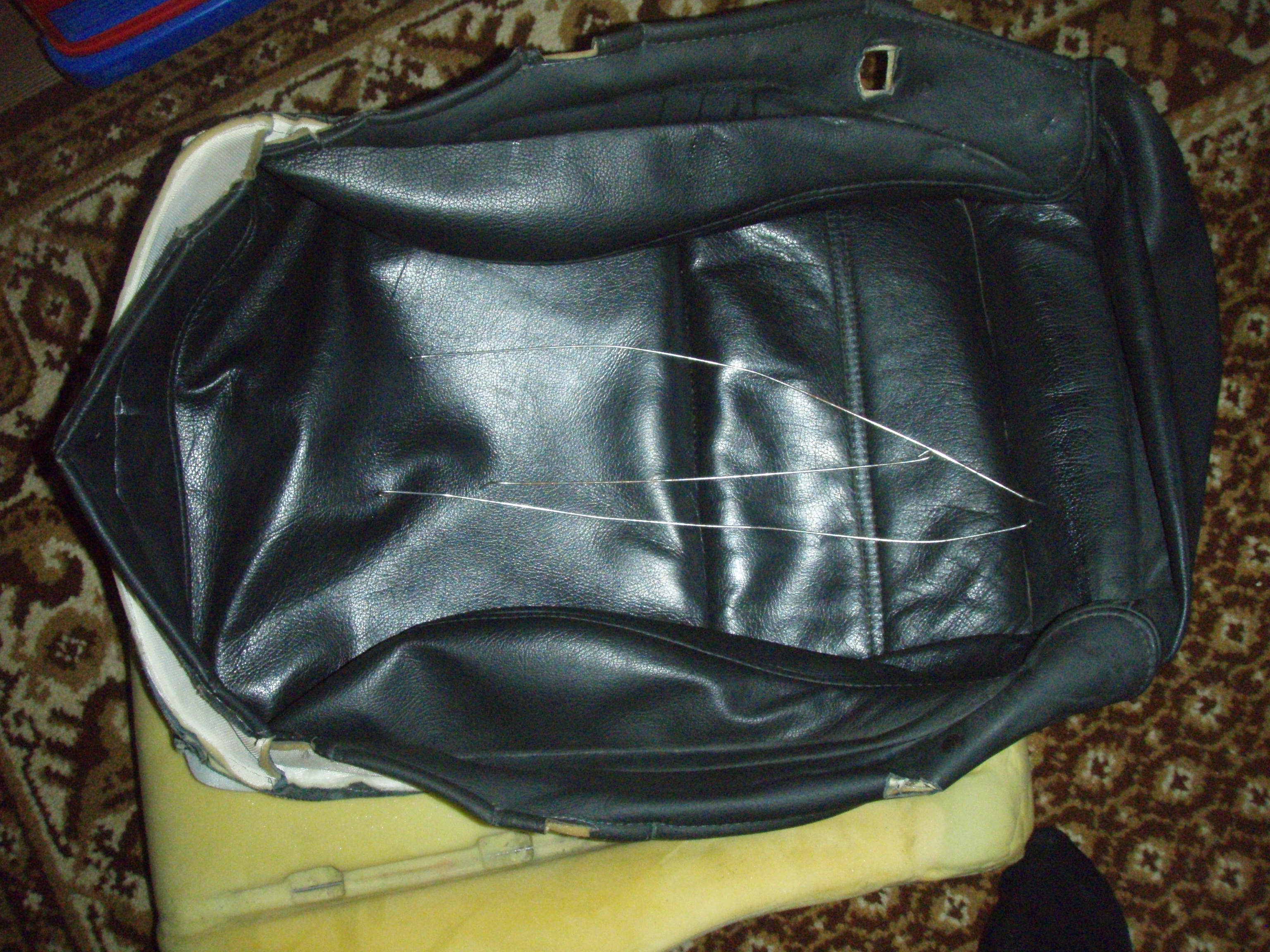

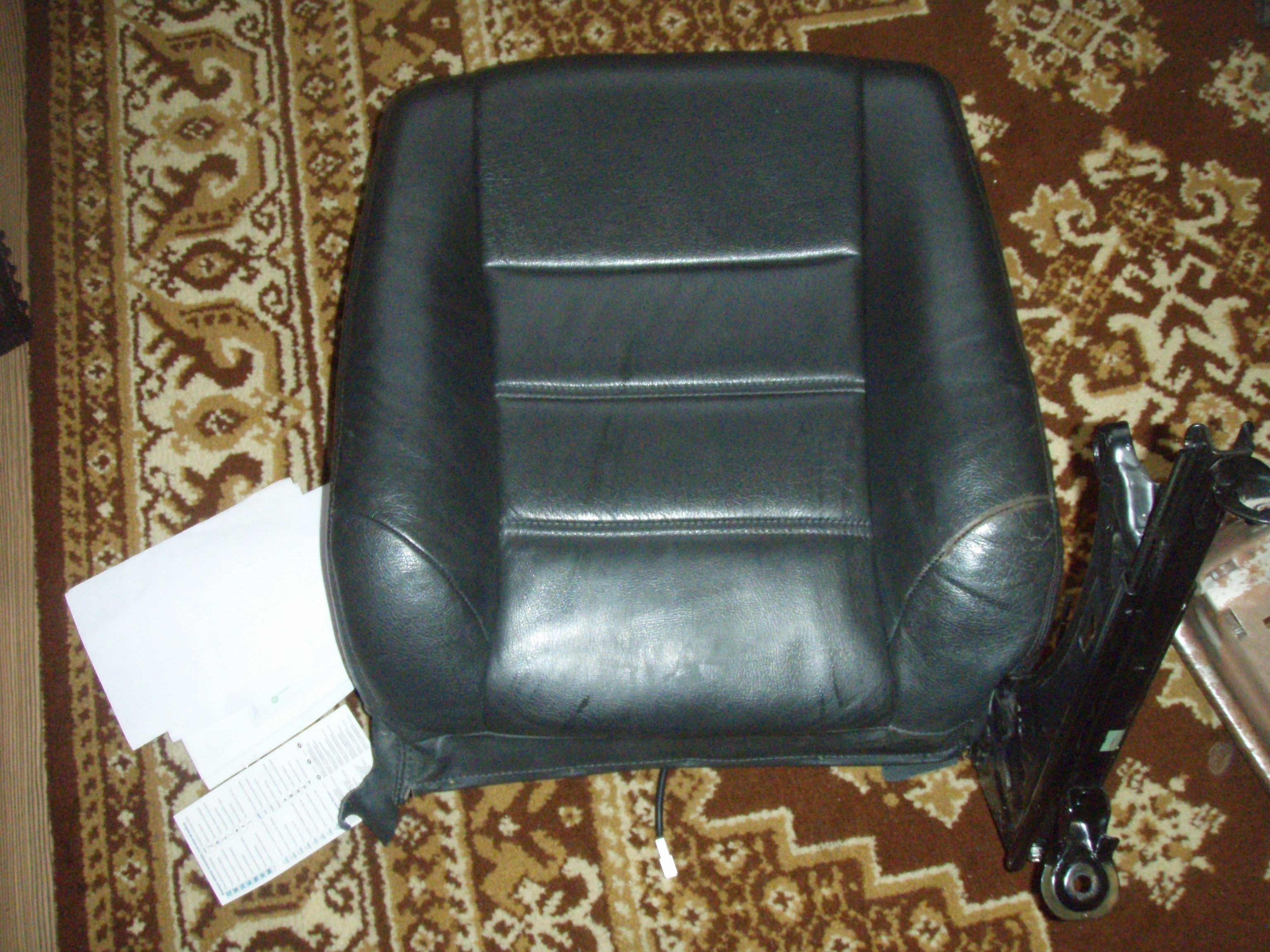

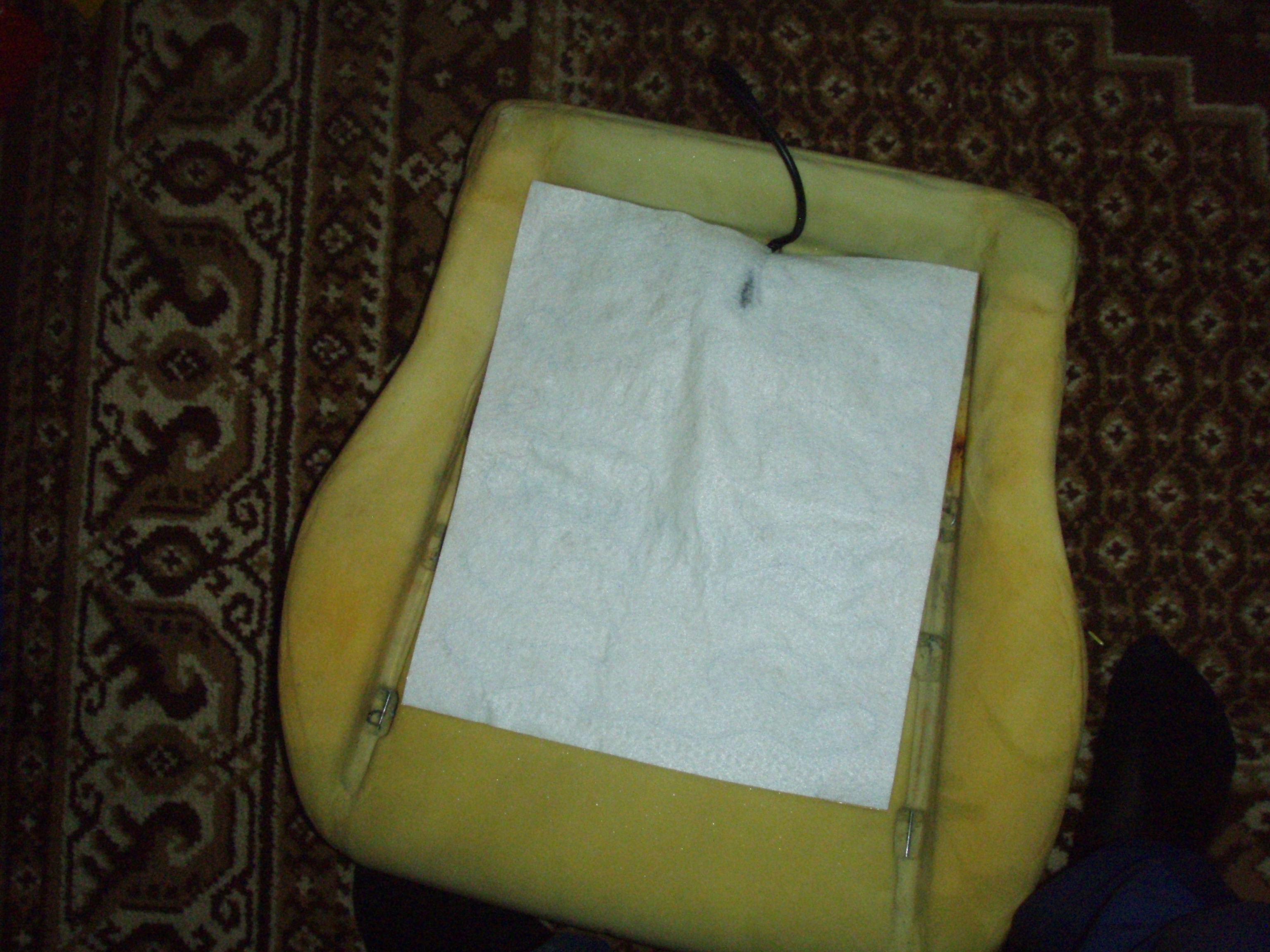

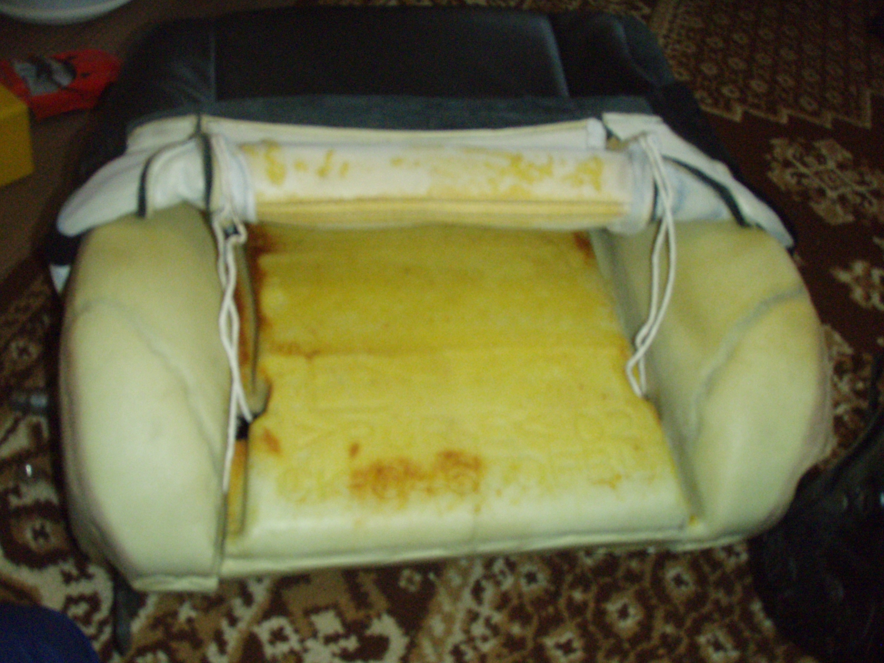

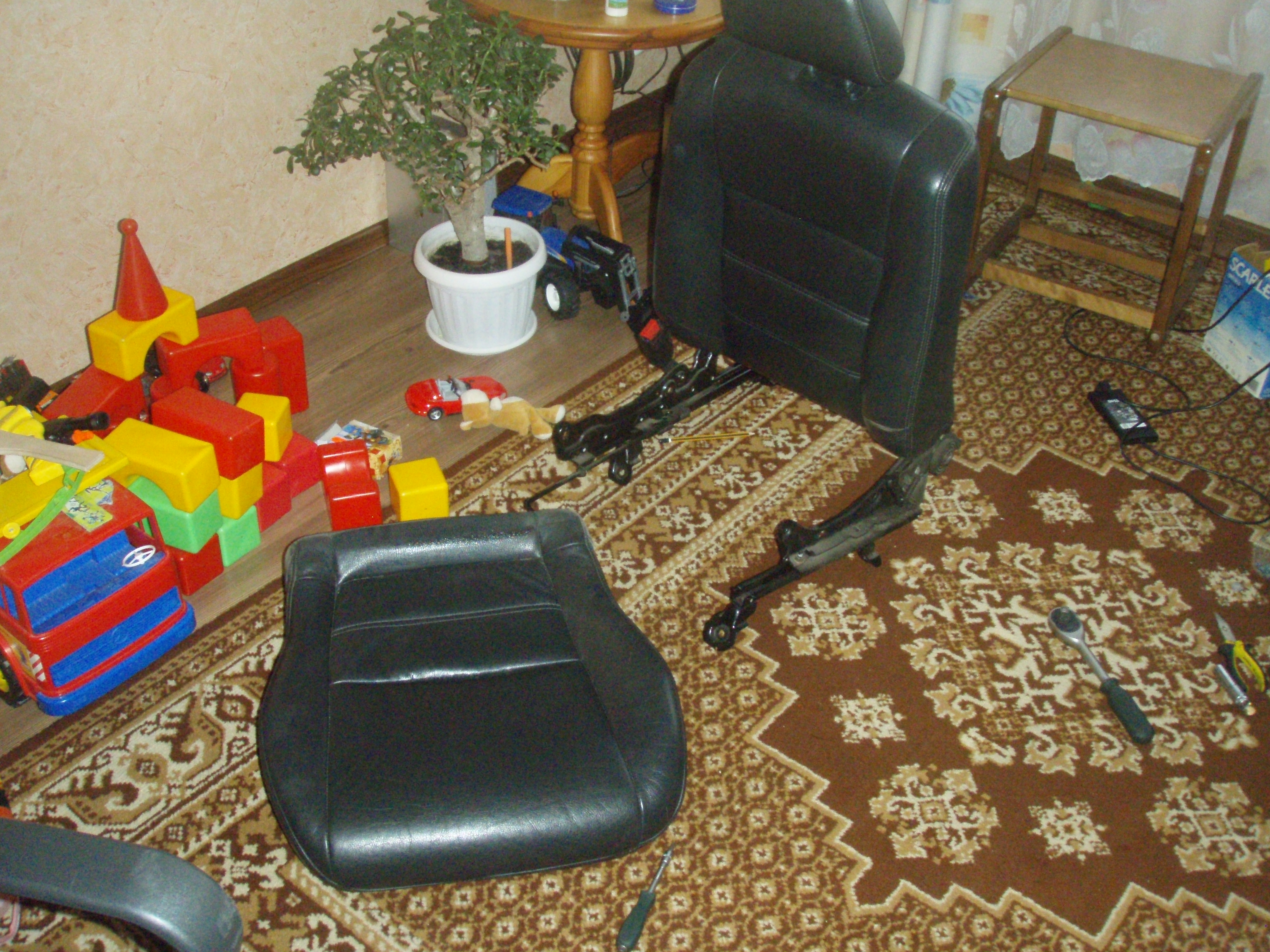

давным давно, практически сразу как купил, решил подогревы жопы запилить
запилил еще в прошлом году, а доделал буквально на днях
вот как происходило сие действие
изначально куплено два комплекта емели УК-1 вроде по 600 рублей каждый, точно уже не в комплект входит два модуля, на жопу и поясницу и проводка с кнопкой снимаем сидухи и затаскиваем их домой, т.к. на улице как и сейчас было далеко не лето... водительская сидуха разбиралась одним из предыдущих владельцев и собрана на медную проволоку... половиним ее для удобства работы а вот и горстка цветмета далее отделяем обивку от сидухи, сквозь поролон идет металлический каркас и обивка пронизана спицами и закреплена с этим каркасом алюминиевыми кольцами далее крепим к основанию элементы подогрева, для этого на них нанесен двухсторонний скотч далее ковыряем дырочку под провод... и начинаем сшивать обратно обивку, сначала пытался обратно на алюминиевые колечки собрать, но потом вспомнил про кабельные стяжки и все на них стянул теперь принимаемся за спинки

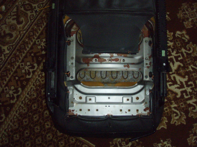

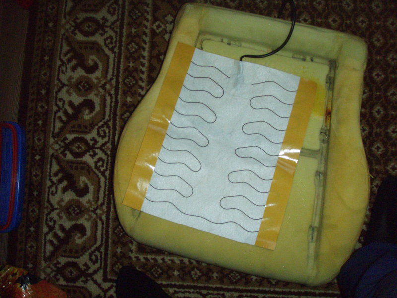

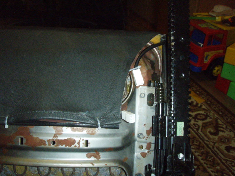

тут все собрано на веревочках... зашкуриваем обивку кверху и аналогично лепим подогрев зашкуриваем все обратно, завязываем веревочки и стягиваем на стяжки скручиваем все наместо далее было проделано два круглых отверстия в затычках подлокотника и вживлены кнопки подогрева вопросс с проводкой

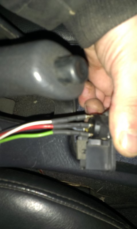

взял силовой плюс с блока предохранителей, есть там свободное гнездо с плюсом, появляющимся при включении зажигания, огроменное спасибо Андрюхе Civic13 за подгон штекера от проводки туманой
плюс на подсветку взял также с блока предохранителей, сростил его с проводулькой кинутой на управление релюхи туманок
провода тупо бросил под водительским ковриком, массу примотал к ограничителю петли,
вобщем так проездил почти год с хаосом в проводке и одним подключенным сидением
но наконец то это мне надоело и решил навести порядок
снял обшивки, аккуратно заизолентил проводку на всей ее протяженности, аккуратно все уложил и вуаля, оба сидения греют попы
тока предохранитель 7,5 А два за раз не держит, перегорает секунд через 5
пришлось заменить на побольше...
почему взял УК-1, а не продвинутый УК-2 с регулировками
сразу скажу не из-за жлобства, а из-за практичности
1. УК-1 при автозапуске работает, УК-2 не хочет
2. УК-1 кабель, УК-2 графит, а кабель понадежней будет
3. Постоянно греть жопу выбирая разный темпер нагрева нет смысла, я через 5 минут езды его вообще отключаю
