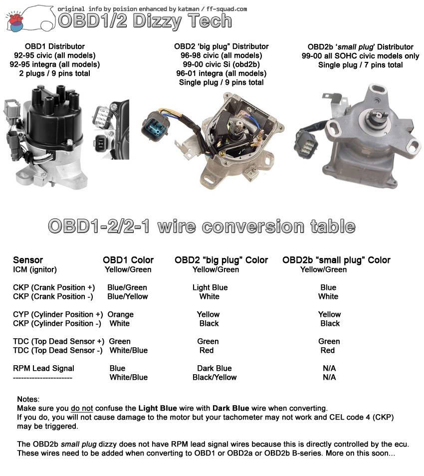

ну ладно) запихаем эту) запилю через переходник)

ну переходник обд2б-обд1

косу от твоего мотора накинуть на Б мотор и всё

так а там пару новых датчиков появилось, лямда уже на 4 контакта, и у трамблера проводов кажись меньше...

трамблёр перепиновать надо будет. схемы все есть.
лямбдик с Д мотора вкрутишь для старта.

Во чо нашел) надеюсь это то что нужно?
теперь остается решить проблему с фишками на форсы... и еще парочку дачиков...

сегодня поставил сцепление, переделал фишки на форсы, заколхозил трос газа) осталось переделать трамблер и генератор, сделать лямбду, и определиться с датчиком детонации... чип где то в пути, выжимной тоже... осталось докупить привода(заколхозить подвесной) стартер, датчик скорости, масло в двиг, хобот фильтра с коробом, и патрубки с радиатором) вобщем делов ещо как конь найоб)
