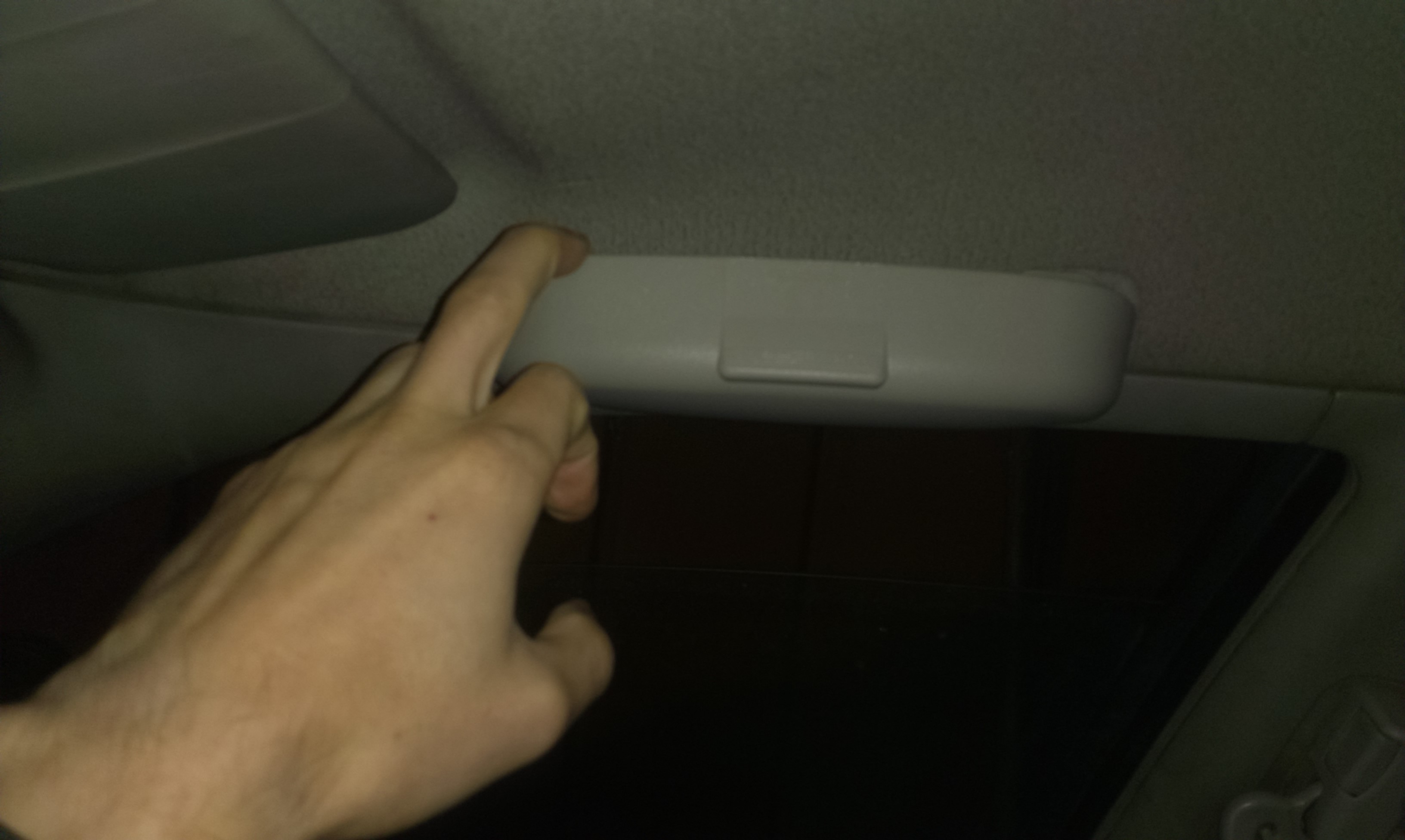

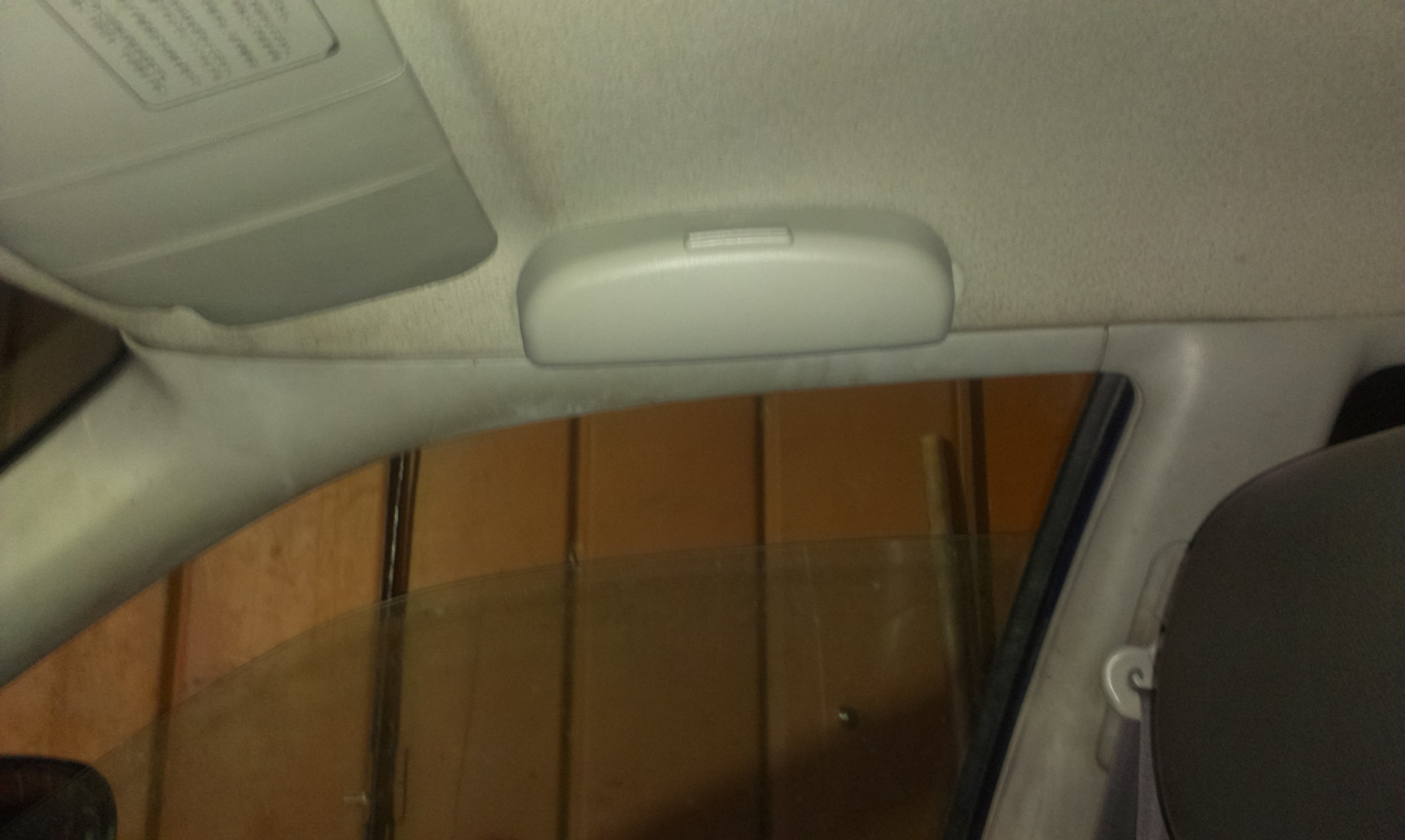

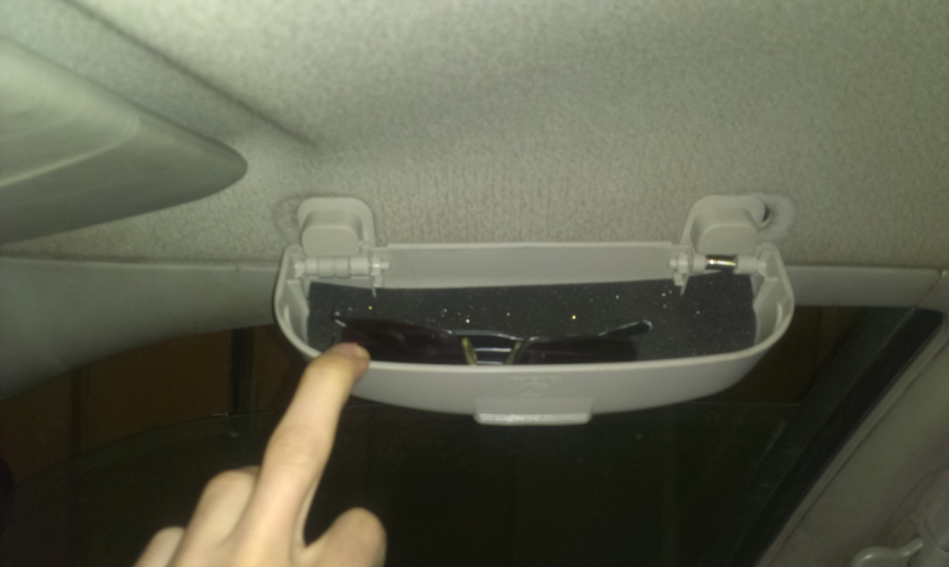

т.к. за рулем я всегда в темных очках езжу и они периодически валяются по машине, когда на улице не так уж и светло, решил установить подочёчник, спасибо нашим ускоглазым друзьям с алиэкспресса... устанавливается все просто вместо заглушек от ручки, надо только немного назад сместить, а то дырка не перекрылась...

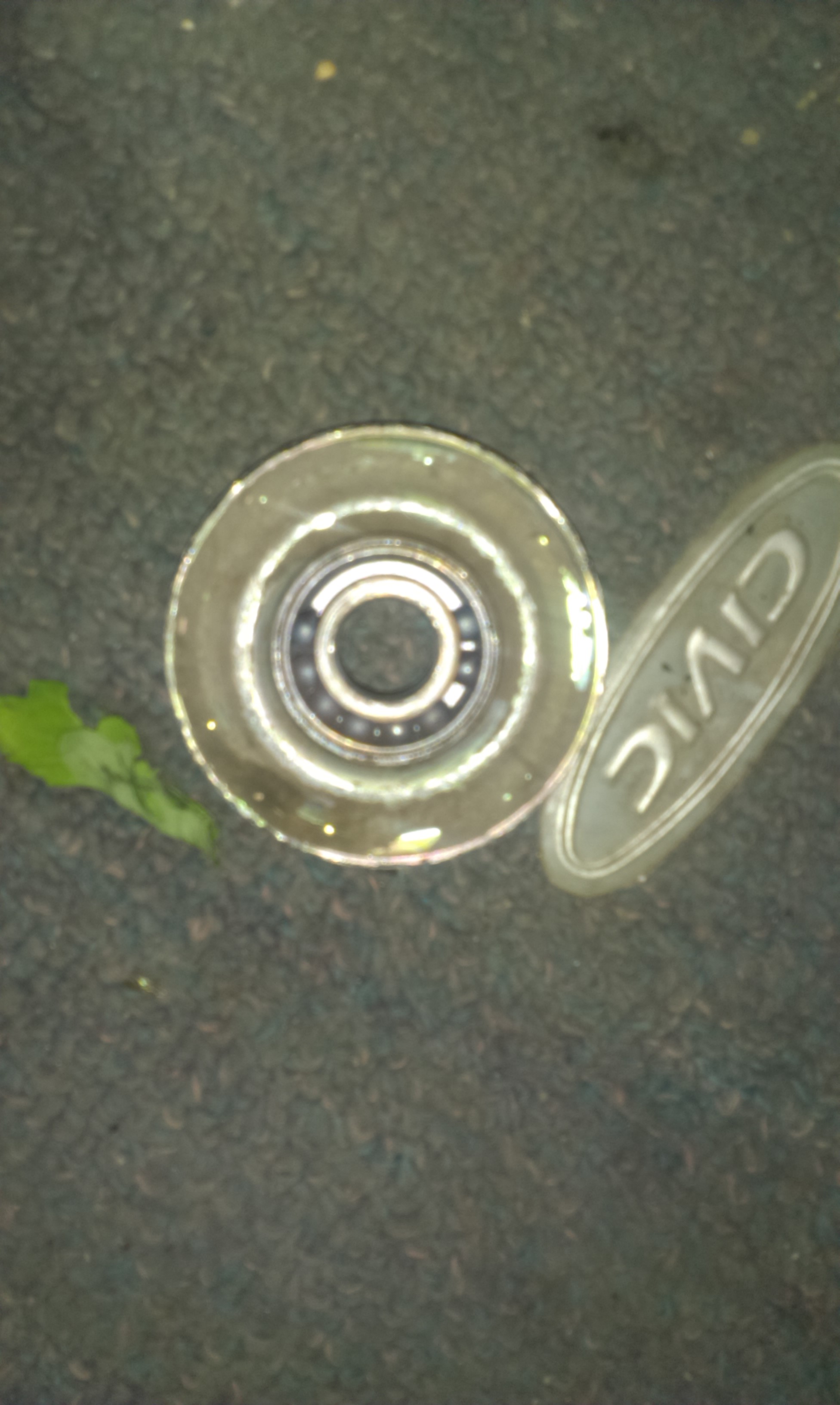

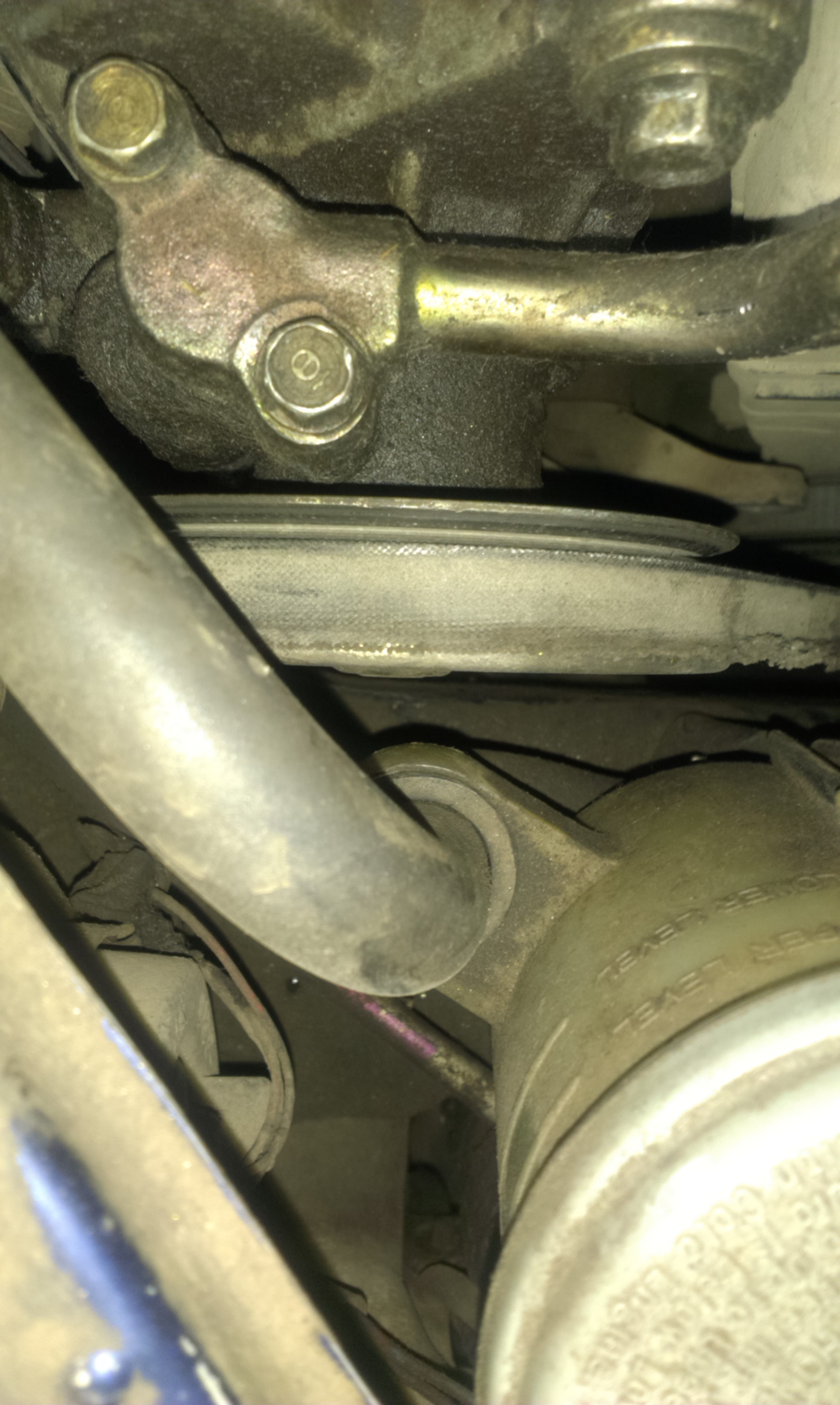

а теперь немного о грусном
ехал с работы, что-то скрипнуло, пару раз брякнуло и начало немного позвякивать
открыл капот а там нет одного ручья на ремне гидрача а посмотрев повнимательее увидел что и ролика-натяжителя ремня кондиционера тоже нет на привычном месте, а прыгает он на ремне гидрача и бъется в конвульсиях об шкив коленвала
вытащил его из этой дыры и немного приуныл заклинило подшипник, хоть он и не издавал никаких посторонних шумов,
от того что его заклинило постепенно вывернуло болт, шкивчиком сместило ремень гидрача на один ручей, в результате чего его и обрезало
ну а самое печальное что потеряны болт и направляющая втулка
всех В-моторщиков обзвонил, ни у кого чет в запасе таких девайсов не осталось, кто выкинул, кто продал....
мож всетаки у кого лежит еще в загашнике?
стоимость-то у них не большая, в пределах 500 р. за болт и втулку, вот только доставка от 18 дней...

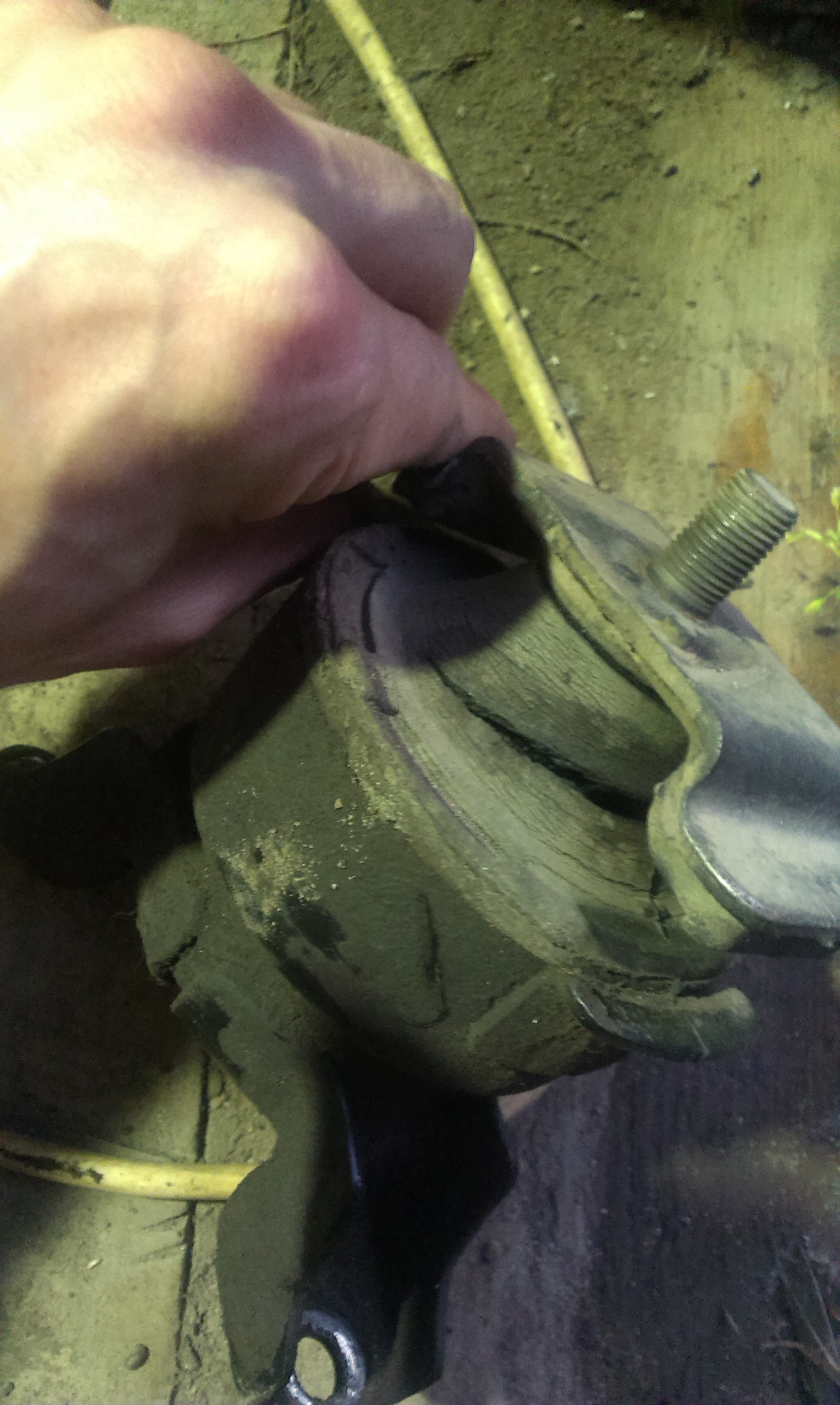

Re: honda Civic VTi, путь колхозника » 31 июл 2015, 21:53
Очередное доказательство что хонда ломучее говно, всего лишь 15 лет подушке, а она дриснула...
