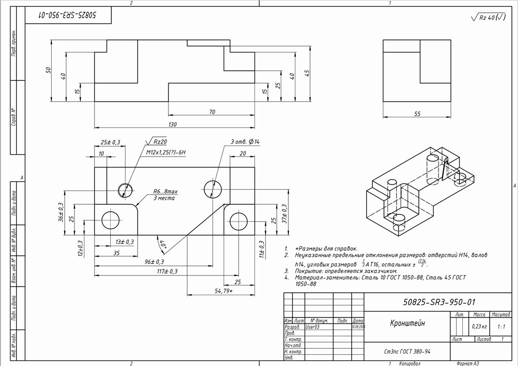

кстати, никто не может сделать переходничок под подушку верхнюю? чертежик есть) и резьбу надо нарезать под болт 12 на 1.25 или может подскажете кто может?
Схема переходника подушки верх.jpg (104.44КБ)1467 просмотров

Re: Honda Integra Silver Arrow  »  17 май 2012, 00:08
17 май 2012, 00:08
Валентин Granin думаю тебе поможет.

Re: Honda Integra Silver Arrow  »  17 май 2012, 00:11
17 май 2012, 00:11
civic13 писал(а):кто будет тебе все ставить?
делаю себе лэвэл ап в понимании устройства как всё работает и куда что ставица благодаря Пете с обвинениями в дилетантстве :mrgreen:
ставить буду, да хз, буду с кем-нить, думаю найдуца люди кто подможет))
Neogen писал(а):Валентин Granin думаю тебе поможет.
сможет сдеалть эту приблуду? ок! отпишусь ему)
