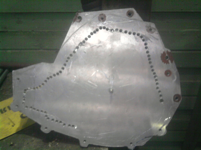

я уже 1 обварил..... причем все как положено дырки засверлил болты вставил а в оконцовке повело шестерню,сегодня пришел редуктор номер 2

вообщем не зря по возился сегодня пока черновой вариант, надо к вите ехать у него там 2 коробки лежат мерить убодно,к тому же еще и корча нет -=)))

а я че-та из темы выпал... ты че, Б-коробку хочешь к Ф-движку приделать?

marsel331 писал(а):а я че-та из темы выпал... ты че, Б-коробку хочешь к Ф-движку приделать?
ню
