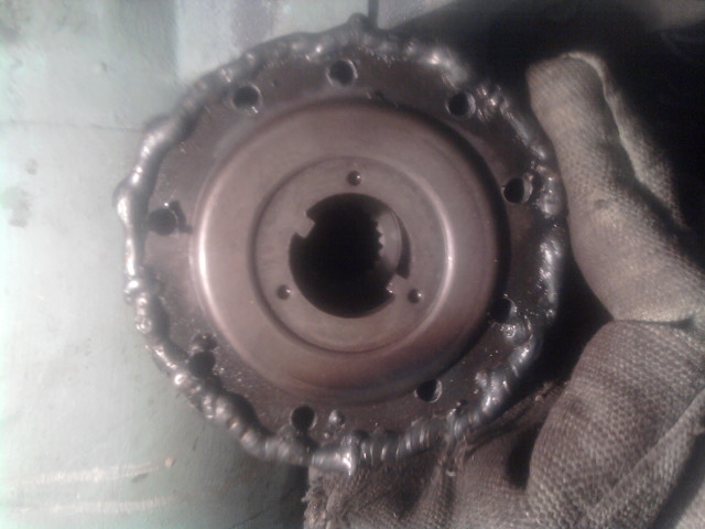

вчера приехал редуктор № 3 от цр-в рд1, насос как и полагается выкинул край муфты обварил и обтачил, по окружности насверлил дырок вместе сдисками насквозь 9 шт, по на пихал арматуры на 6мм и тоже все обварил... в итоге у нас получился открытый диф как на жигулях и фул тайм -=)

фоток нету есть только фото ДПС-а заваренного, значит редуктор точь в точь такой же как и на классике жигулях.38 зубов на цф-5ом... и чо самое обидное... на редукторе от цр-в тоже 38 зубов.... итого у меня 3 редуктора я думал что раз ГП разные значит в редукторах дело, похоже все дело в вале отбора мощности.. -=)))Выкидываем насос,Значит берем саму муфту внутри ее диски..суть в чем сначала муфту насквозь сверлить нельзя,нужно края обварить что диски при сверлении не повело,потом сверлить.. значит высверлил я это все дело сверлом на 6 со второго раза, 1й редуктор уматал и его повело, в итоге муфта обварена внутри снаружи, просверлено сквозных дырок на 6 9 шт забита арматура рифленая также на 6 в эти дырки и все сверху и снизу заварено и обточено за "ПОд" Лицо... теперь имеем свободный диф что вместе с передом аля фул тайм.-=) из прихода на след недели. кулек с пайпами,датчик буста,термоткань,блоуофф,Койловеры Муген на зад, пайп под "блоу офф"... КООМИнг СУУН...
муфта по краю прихваченная и засверленная насквозь

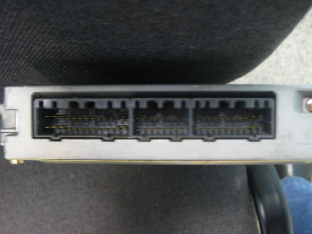

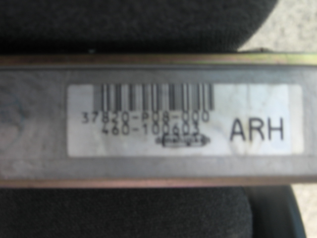

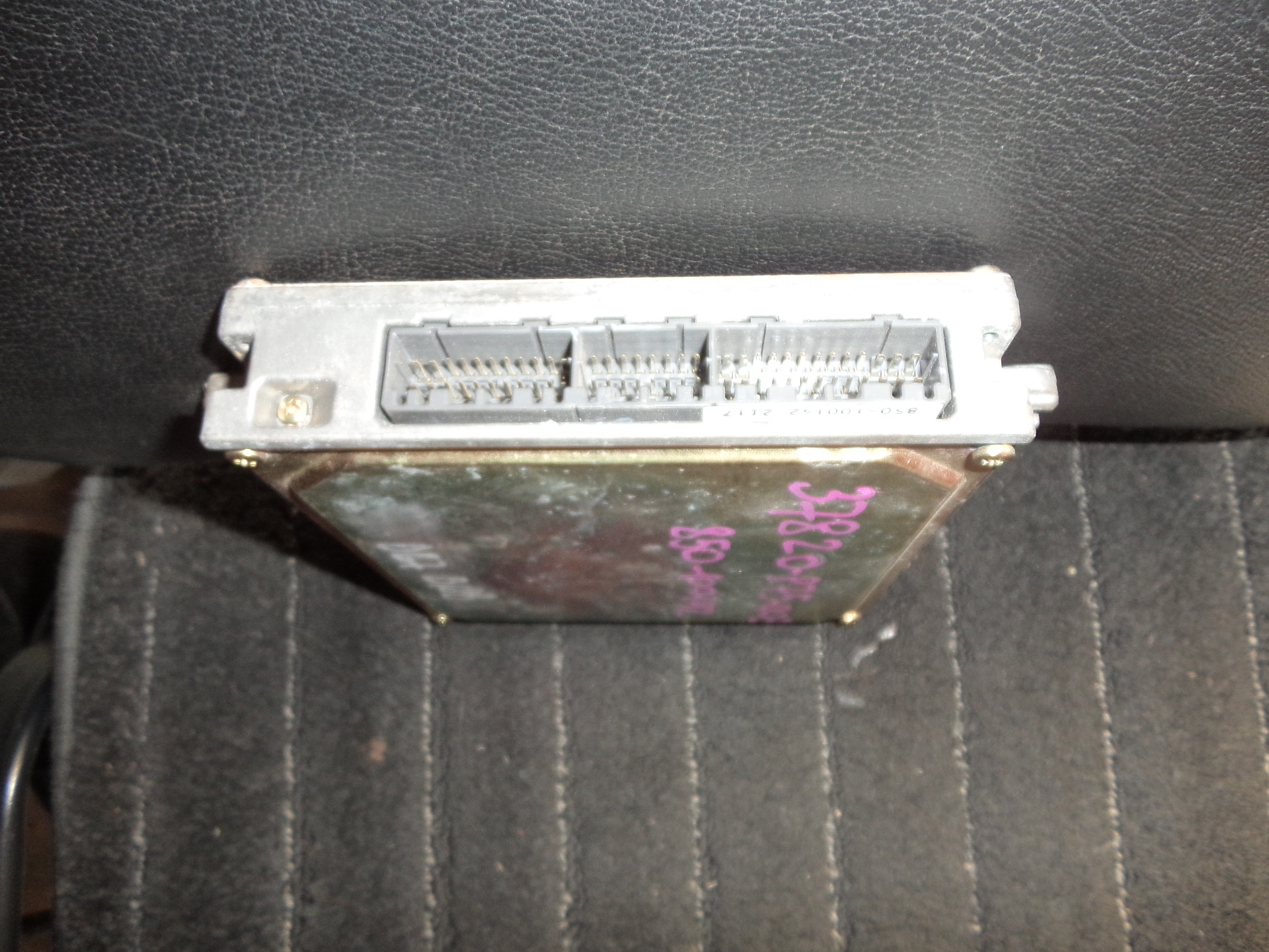

Ребят планирую на выходных ставить подрамник со ступицами приводами и редуктором.надо бы пару рук в помощь кто поможет?..Витя какой разьем мозга??? интегра ДБ 7 ... б16б
Torneo Type Lev
-K
H23a xbz TOP Inside
H2b customs SKJ AwD
Sc-14
charger low BoosT
str
auto:Honda Civic Ferio
Сообщения:6403
Re: !Torneo Lev-k!  »  13 фев 2014, 20:34
13 фев 2014, 20:34
саня это какой то попарно-переменный впрыск чтоли. кароче не подойдет.

пзцд-=( ценник агонь прям 2500

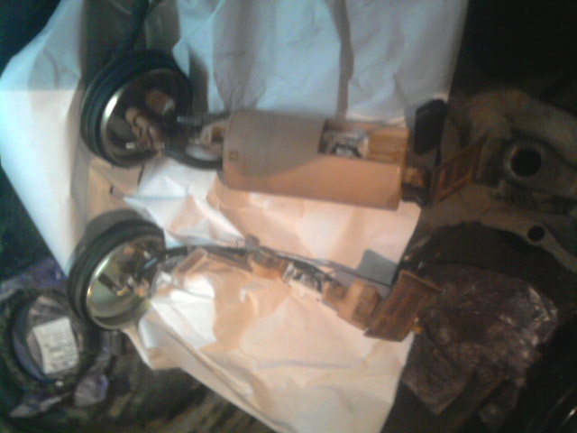

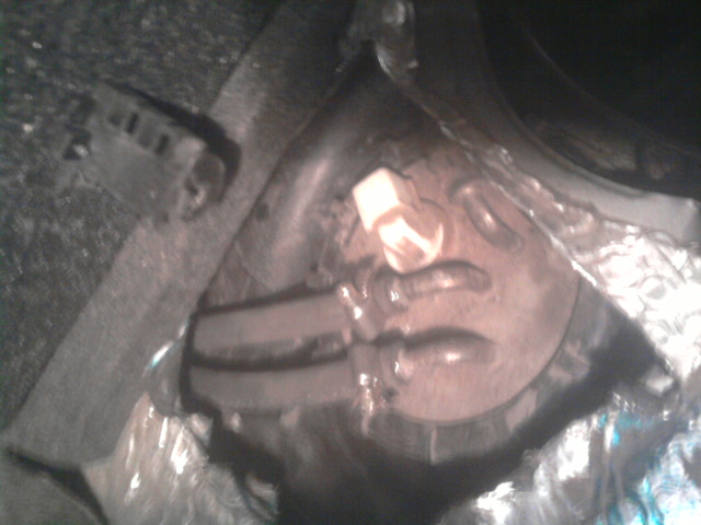

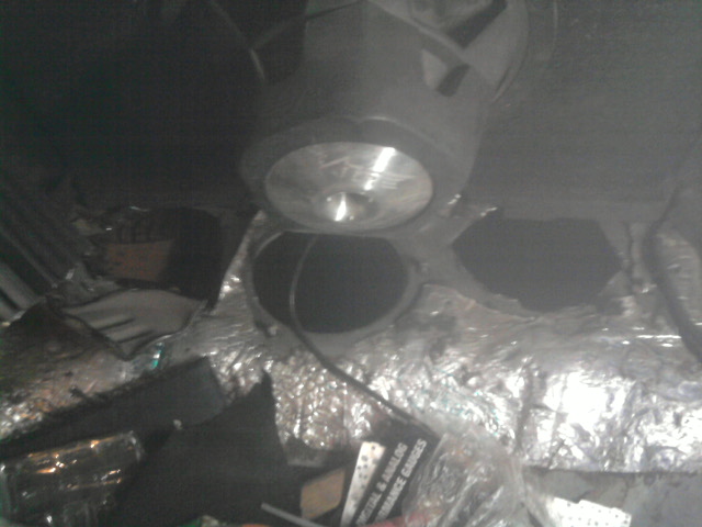

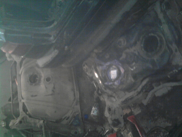

сегодня опять до 12 ковырялся и вот что наковырял:
1)Куплены шланги проянута и закреплена топливная магистраль,акже через переходник удленен слив с горловины.\
2)полностью установлен Вд-ый подрамник и закреплен.
3) скручены рычаги(что самое долгое) с левой стороны, и собраны на новом подрамнике со ступицей.
4) усановлен редуктор с приводами после ребилда(помыл там все намазал Ликви моли одел новые пыльники)
5) отшлифовал задний стаб (перекрашу в ярко зеленый-тоже ТЮНИНХ)+2 к мане-=)
6) Еще раз повторюсь ко задамал запилить ВД бросьте - Эту идею и купить уже ВД,очень много приходится дорабатывать по ходу установки.\\ фото ниже(телефон АМНО)
I I
I I
\I I/
слева старый бак справа новый
Новые дырки под насос,центр- старая
Вот такие "насосы" у вагона
Вместо пластиковых шлангов прописались Масло-Бензостойкие армированные большего сечения от камаза
