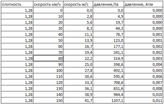

ну я же не просто так не хочу уши лепить. во первых это будет привлекать внимание, во вторых я ещё помню закон бернулли.
динамическое давление на 150кмч будет меньше 0.1 атмосферы. не стоит оно того.

вот таблица прибавки от динамического давления. польза мягко говоря небольшая :))

Вить да нормально все приваренно и выглядит секасно))) однако я считаю по прибавке от динамического надува пользы больше чем от разряжения на впуске. ну да хрен с ним нехочешь дело твое просто я на себе проверил разницу поэтому и предложил. Хотя сегодня в бане пережевывл свою мысль и пришел к выводу что мысль удачная, но ноздрю следовалабы приподнять от крыши а то в случае хорошего ливня вся вода с крыши будет в движке)))
